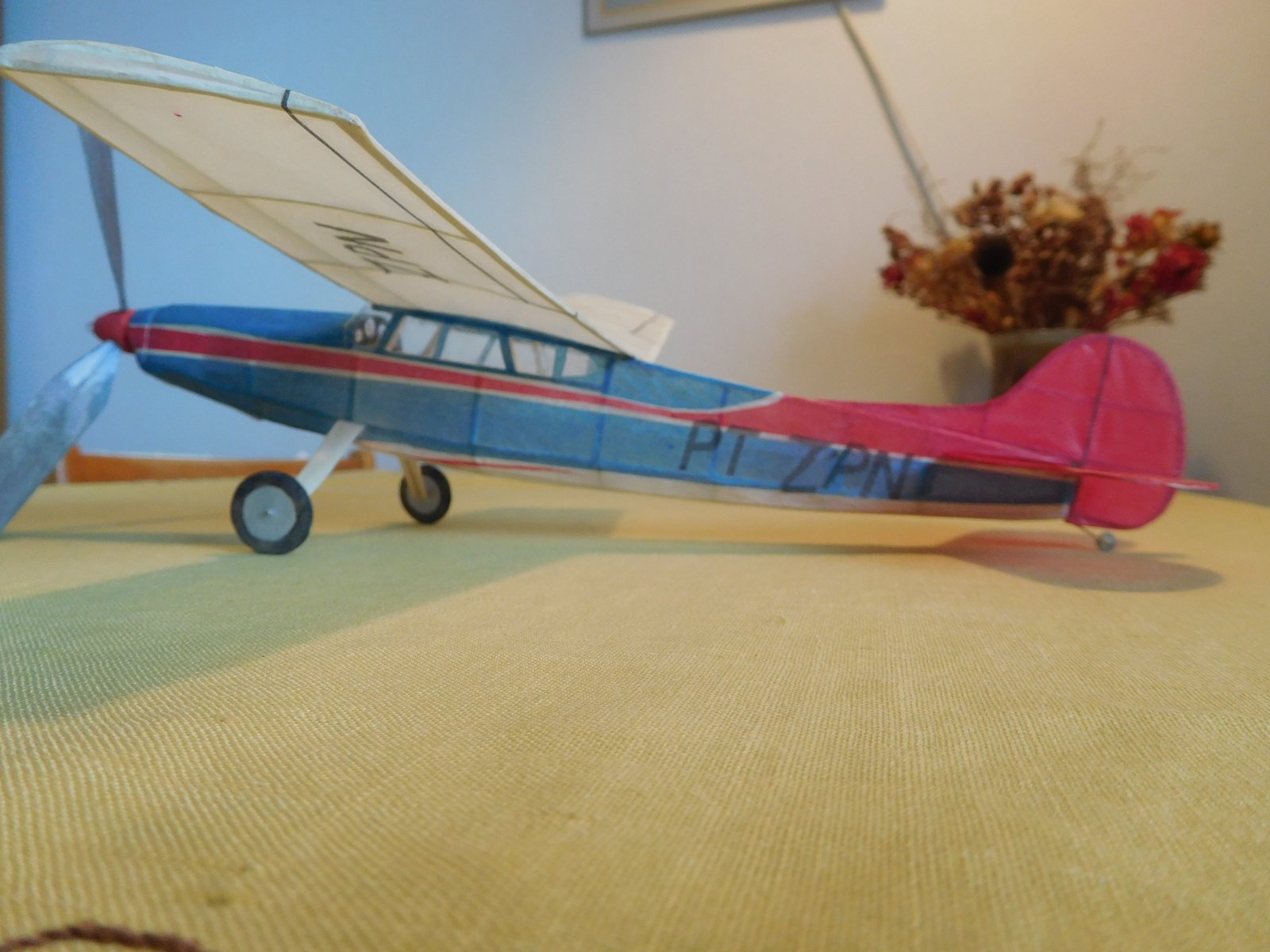

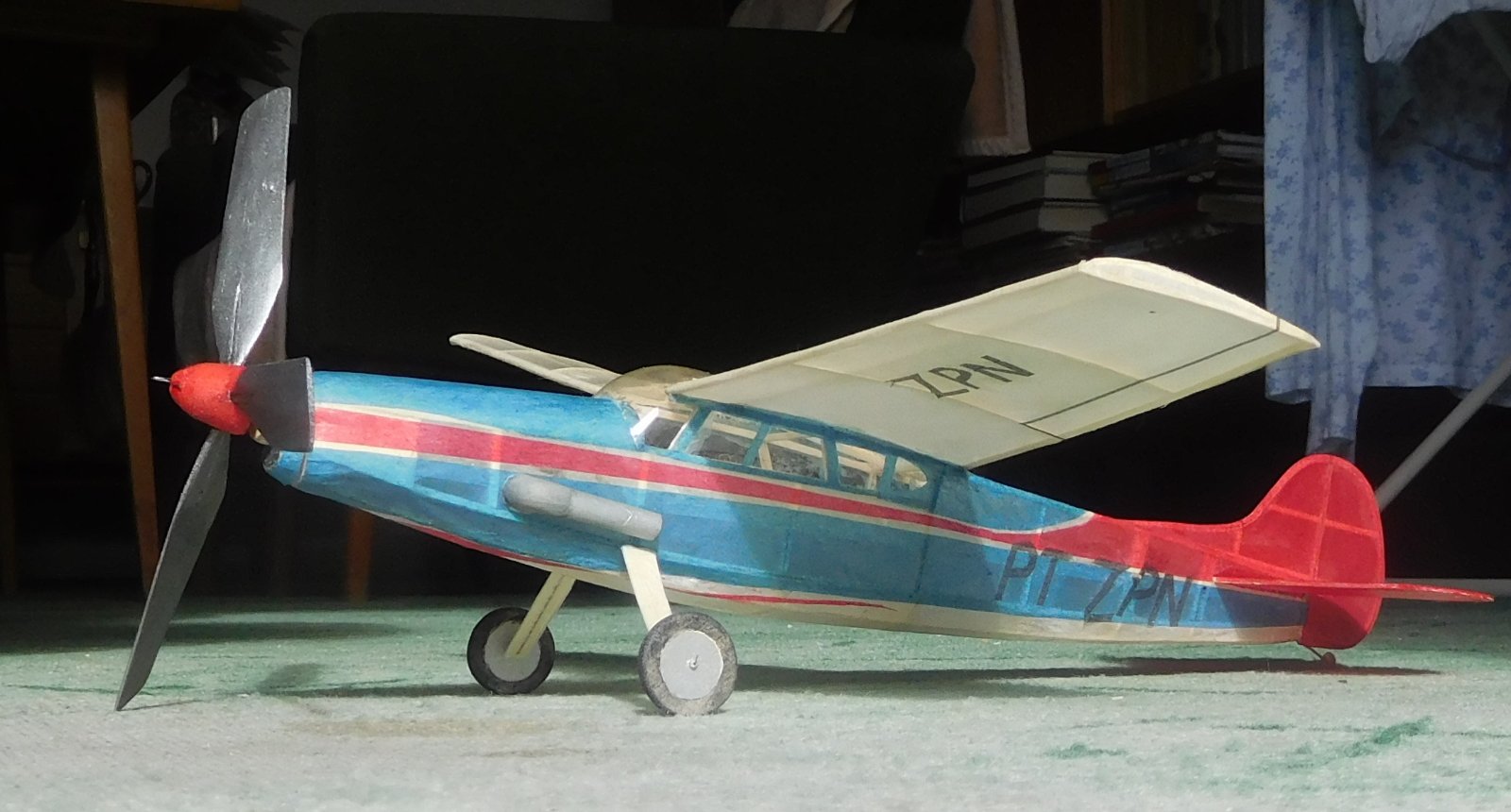

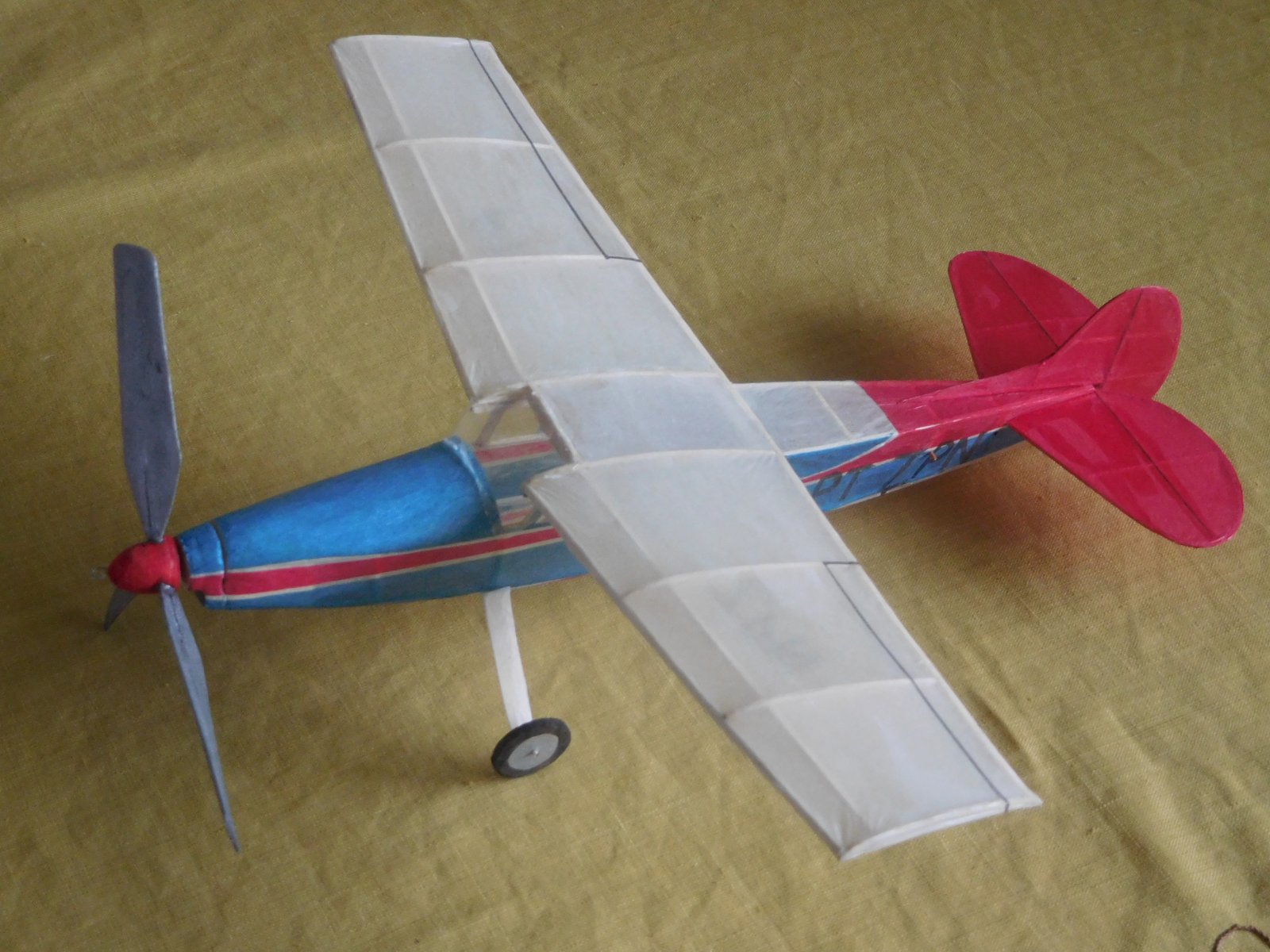

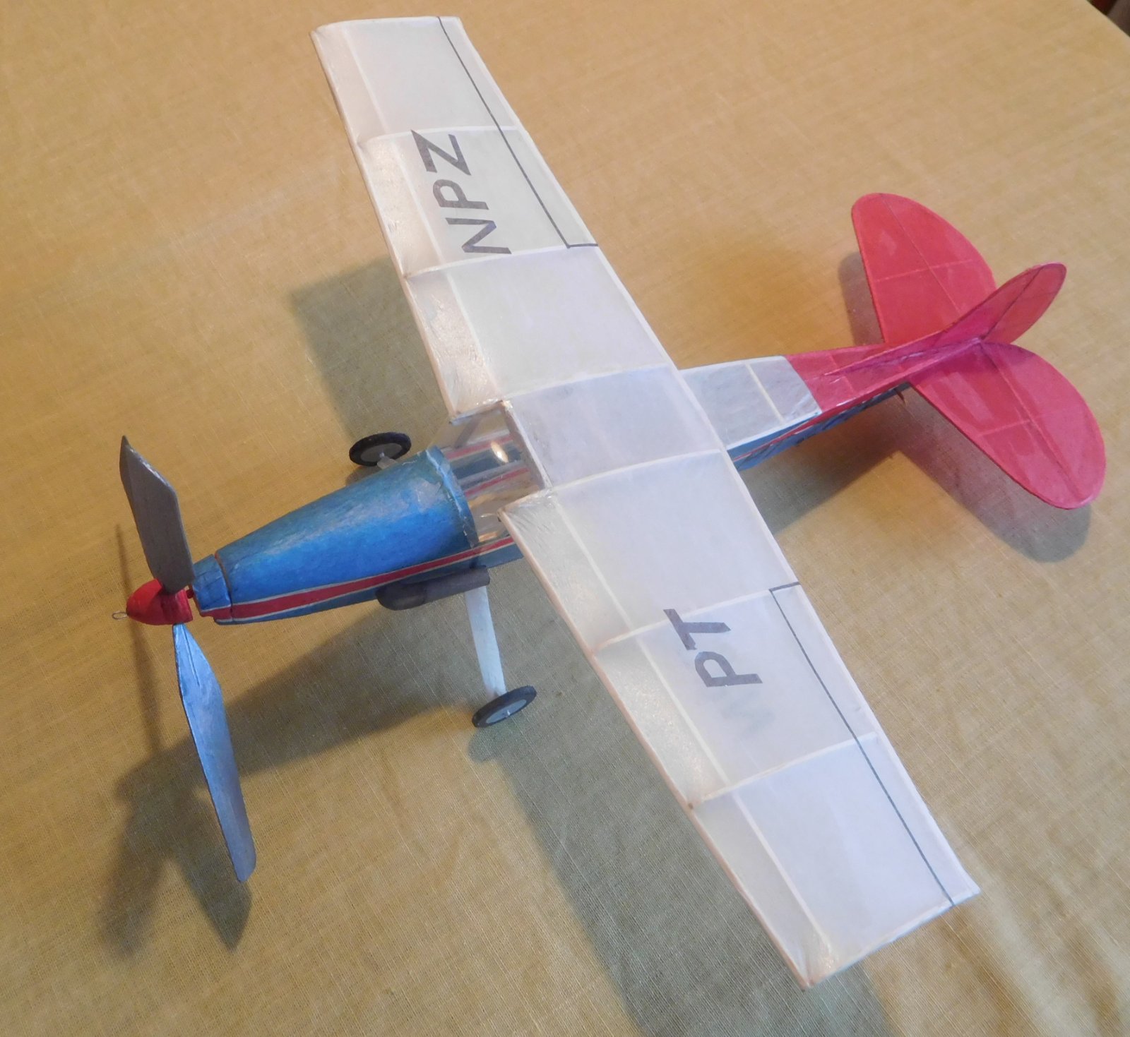

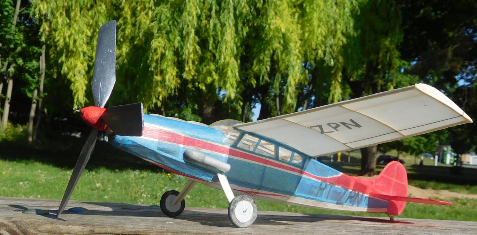

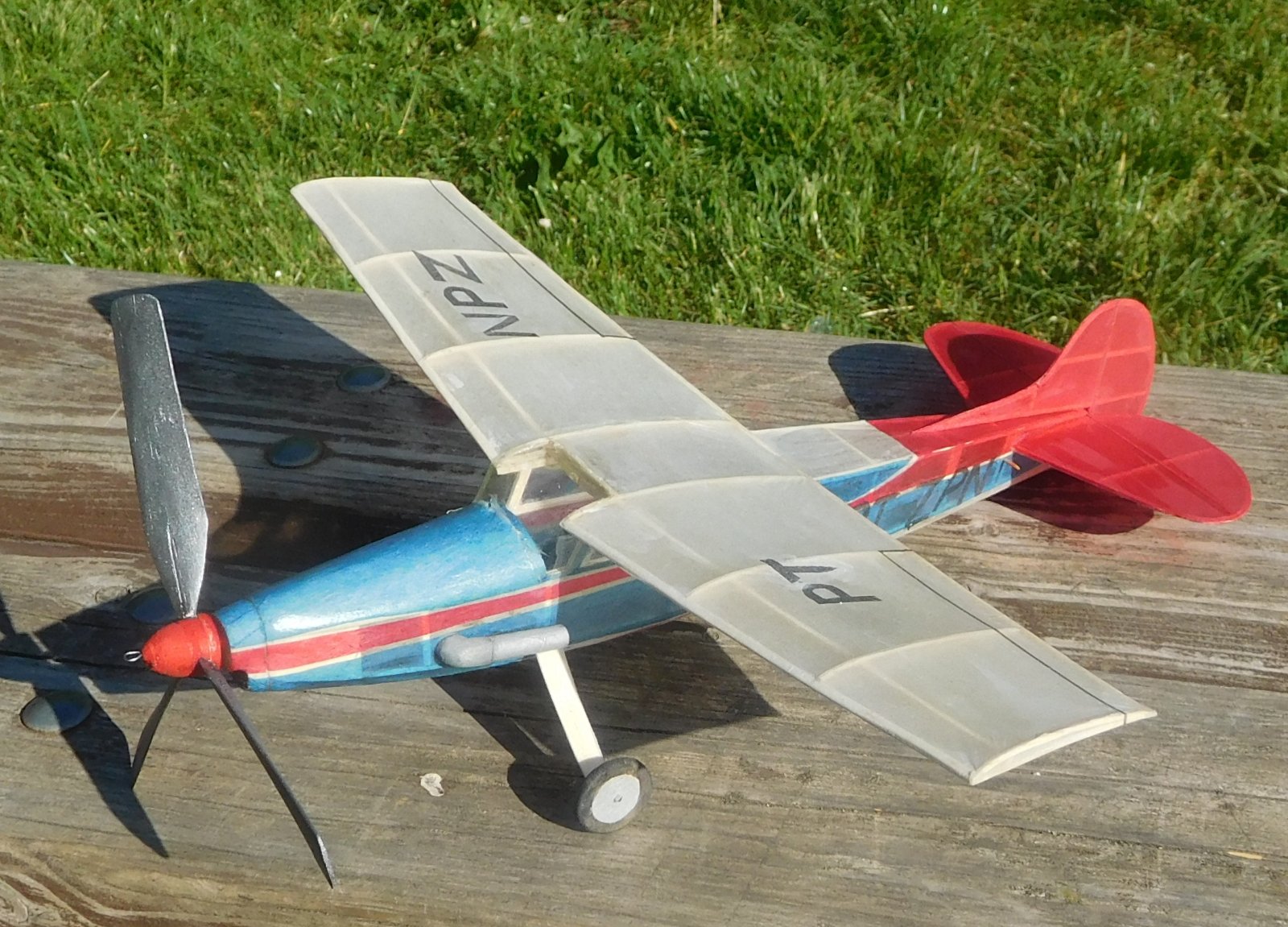

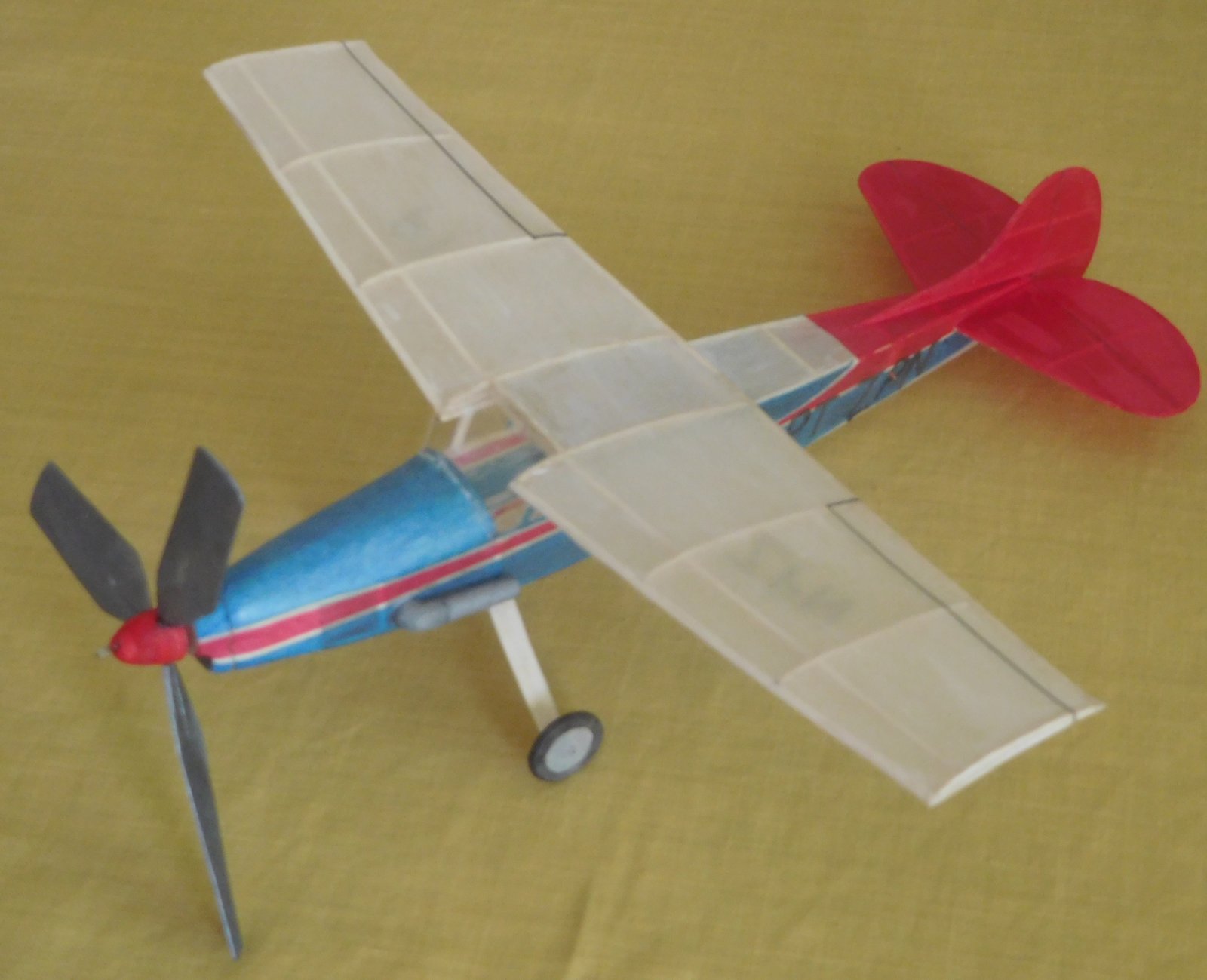

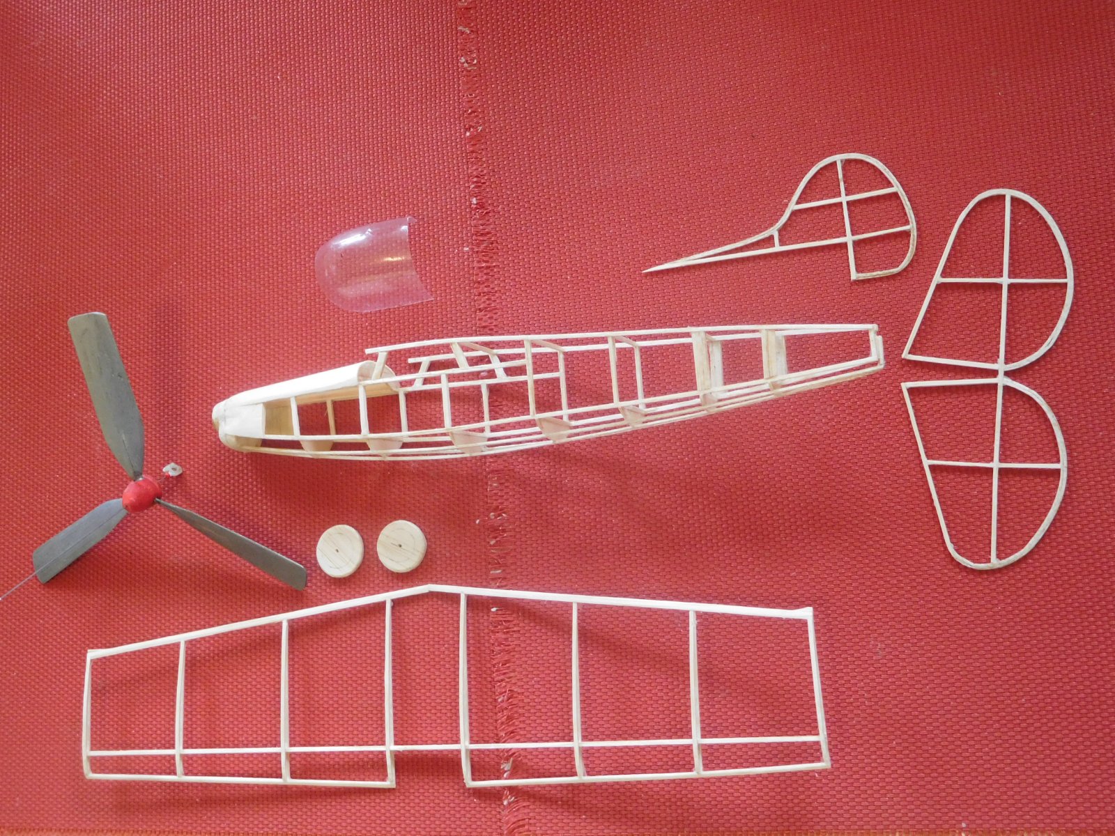

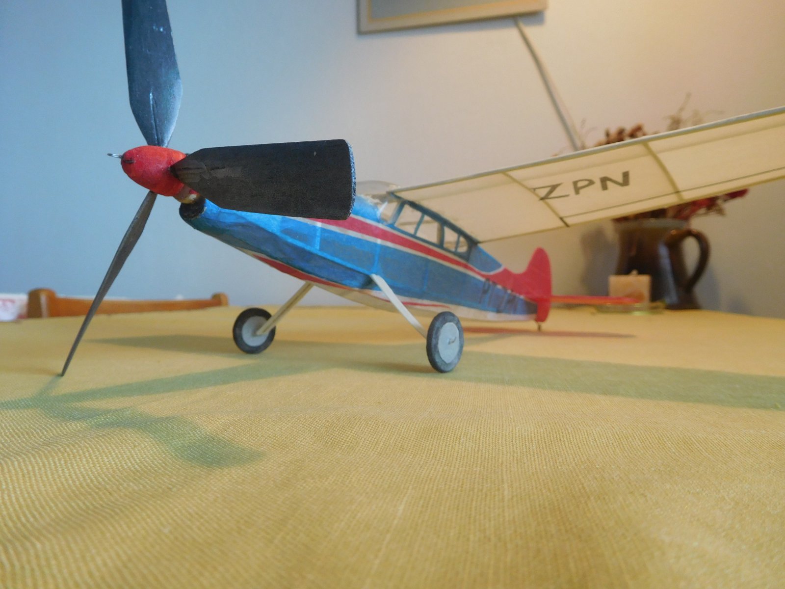

Tento typ letounu je optimální předlohou pro kategorii modelů NO CAL křídlo s velkou hloubkou, dlouhý trup,velká kormidla. horší je to s dokumentací, na interneto je několik fotek z toho dvě přesně z boku a v různém barevném provedení. Třípohled jsem našel jen u původní verze s hvězdicovým motorem. Přesto jsem se rozhodl postavit tento typ jako oříška, Snažil jsem se maximálně šetřit váhou, možná,že tak trochu poddimenzoval křídlo, pro potah kašmírem, nebo kondezoríkem by to bylo OK, jenže Plyspane si vyžaduje pevnější kostru,
Před dvěma roky jsem vyhodil kompresor z ledničky, Takže složité barevné pruhy na trupu a imatrikulaci jsem musel dělat z barevných plyspane, někde to musí být i dvě vrstvy. Výsledkem pak je prázdná váha 8,8 g.Velká třílistá vrtule bude potřebovat mohutnější svazek takže letoví bude něškde mezi 11 až 12 g.

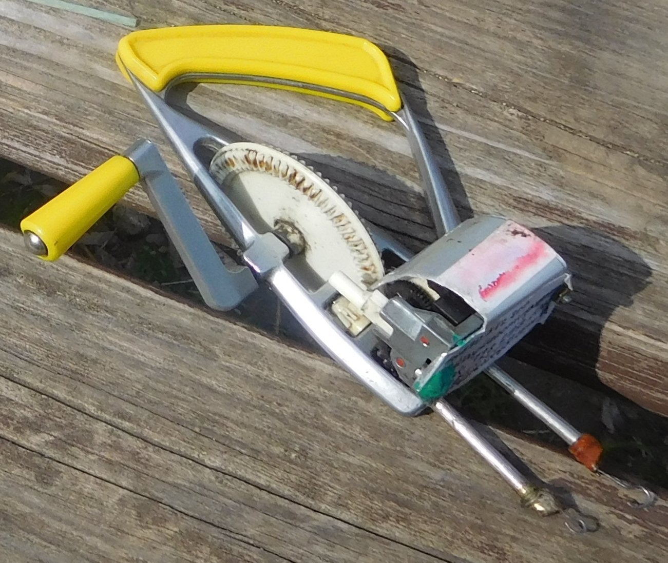

Ještě zbývá dodat, že jsem tam zapomněl své nejlepší natáčedlo, Původ od Toma Heinla, s počítadlem a velmipřesné bez vůlí, takže snášelo i velké momenty při natáčení 10 ti pramenů 3x1 u Modelu F1G, Na pošítadle je má adresa, e mail adresa a tel číslo. Ten kdo je našel se neozval, samozřejmě, že bych se revanšoval, takže pokud to není gumičká, tak nevím na co mu bude? Nebo to vhodil do popelnice ?

Petře děhuji za radu, zkusil jsem to, ale výsledkem bylo, že jsem viděl jen nabídky, ale nezjistil, jak tam dát svůj problém. Zkrátka neumím to. Byl bych moc vděčný pokud by jsi to tam za mne uložil. Představuji si to takto :
Dne 14.5. jsem na plácku u parčíku nad prodejnou Brněnka roh Skácelovíé a Purkyňové zapomněl natáčedlo modelů letadel (viz foto). Na počítadle je moje telefonní číslo, i email adresa. Kdo je našel a vrátí tomu se budu revanšovat.
L. Koutný
L. Koutný
