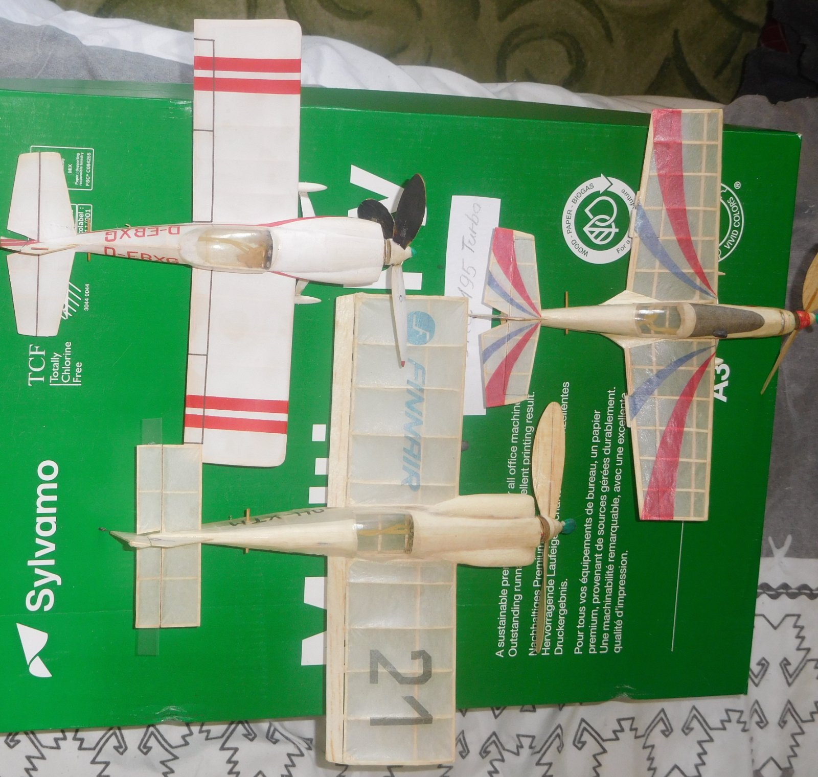

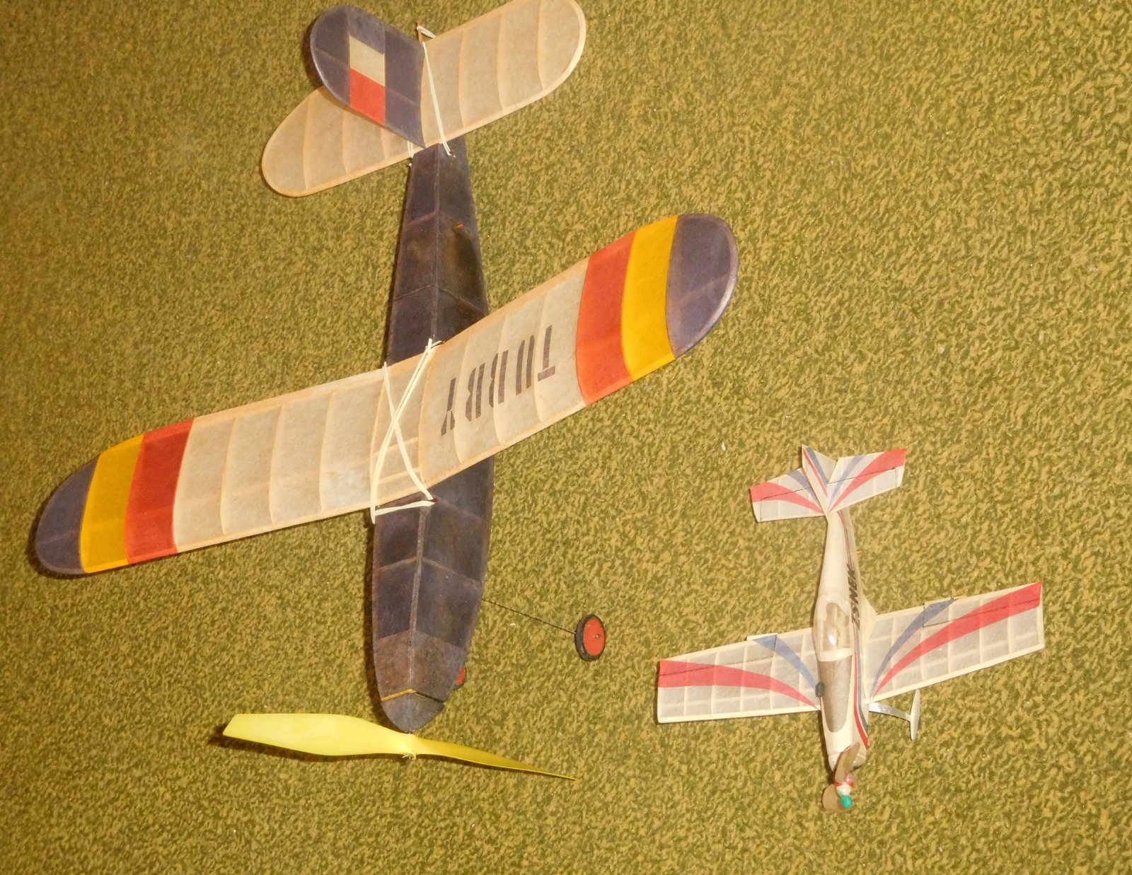

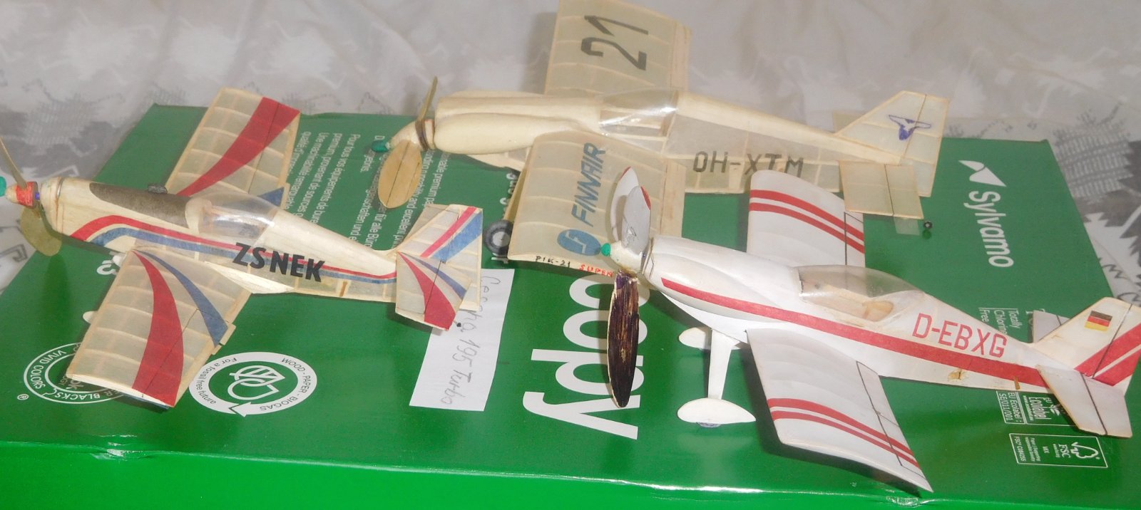

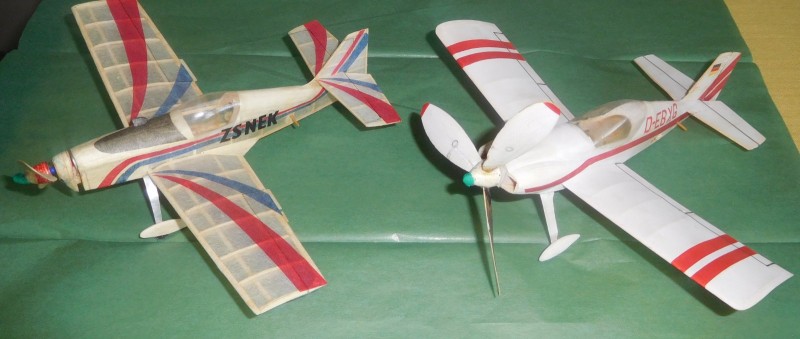

Moje první a také nejlepší pistácio je Sonerai, ten belgickém Flémalle,v hale o výšce 20m na italskou gumu Pirelli Alfa Romeo smyčka l=420mm 1,15g/m letěl tehdy rekordních 102s, Později doma v Pardubicích kolem 80s. Po přechodu na americkou gumu TAN se často v polovině letu po poklesu momentu projevilo přetažení. Nyní na plácku natočeno 1100ot čas 55s výška asi 6m.
Dalším byl Hornisse, ten na podobnou gumu uměl ve vysoké hale kolem 80s, ale v Opavě necelou minutu a kontaktoval strop,
Caproni v Prostějově . kde má hala asi 11m létal časy kolem minuty
Mr. Smoothy létá nádherně na plácku vysoko nad korunami stromů v parčíku (přes 15m) na 800 ot 40s. Ale v nízké hale je nepoužitelný..
Tyto čtyři modely jsou potaženy tenkým kondenzátorákem a stříkány humprolkami, jsou tedy lehké, stabilní a létavé,
Další modely jsou potaženy Plyspane, který je těžší více pne, potřebuje pevnější kostru, proto model je těžší, méně stabilní a méně výkonný,
Poměrně dobře létá Petrův bílý Hornisse,na gumu TAN smyčka l=310mm 1,36 g/m létá ve vyšší hale kolem minuty
Podobné je to u Pik-21, ale model je choulostivý na seřízení
Dvoumotorák USCHIDA letěl v Prostějově po pečlivém naladění 50s
Pegba P-7 velmi choulostivý na seřízení létá rovně, nebo doprava časy kplem 20s
Jodel J9 je nestabilní, jankovitý
Farman 190 nejlepší lety 30 s

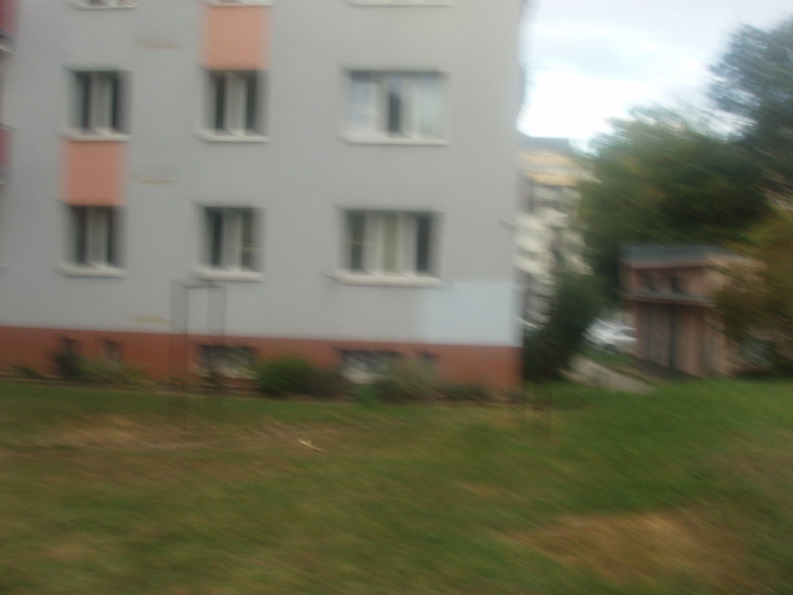

A tak to skončila jak to jednou logicky skončit muselo. Buď model moc nelétá a cestuje do popelnice nebo létá pěkně a je otloukán tu o panelák, tu skončí na balkoně, jindy na stromě a s větším či menším poškozením je sundán, a ty modely co létají obzvláště dobře skončí na stromě navždy. Suma sumárum létání v takové lokalitě zajistí, že člověk nemá model žádný

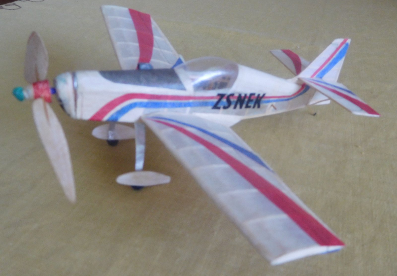

Kamarádi děkuji vám za vaše příspěvky a vyjádření účasti. Ano. Pavle díky za pochvalu Z-50M a chápu, že létání na mém plácku má velká rizika, ale třetí rok jsem bez auta, s Petrem jezdím v zimě na běžky, na letiště Medlánky se mnou zajel jen 2x a pak jsme 3 hodiny hledali model v džungli. Cestovat MHD a pak nějaký ten kilometr pěšky s pistácii, která potřebují bezvětří je také jaksi mimo zdravý rozum.
Přiznám se, že to. co napsal Dušan Garba plně vystihuje to, jak to já cítím.
Pistácio Zlin Z-50M mi přirostlo k srdci a nejméně 2x denně jsem se chodil dívat, zda náhodou nespadlo z té 22 m vysoké třešně. Pak jsem si řekl, ze je postavím znovu, ale s potahem lehkým Kašmírem, bude lehčí a ještě létavější, pomalejší a vhodnější do nízké haly.
Nejvíce musím poděkovat Svatému Petrovi za včerejší noční bouři, dnes v 9h 30 jsem na plácek zašel znovu a model našel spadený v místech pod tou něvyšší věttví, model je zcela nepoškozený a tak jistě zkusím další testy se svazkem o 7% tenčím, spokojím se s polovinou maximálních otáček, abych minimalizoval přistání na nejvyšších stromech.

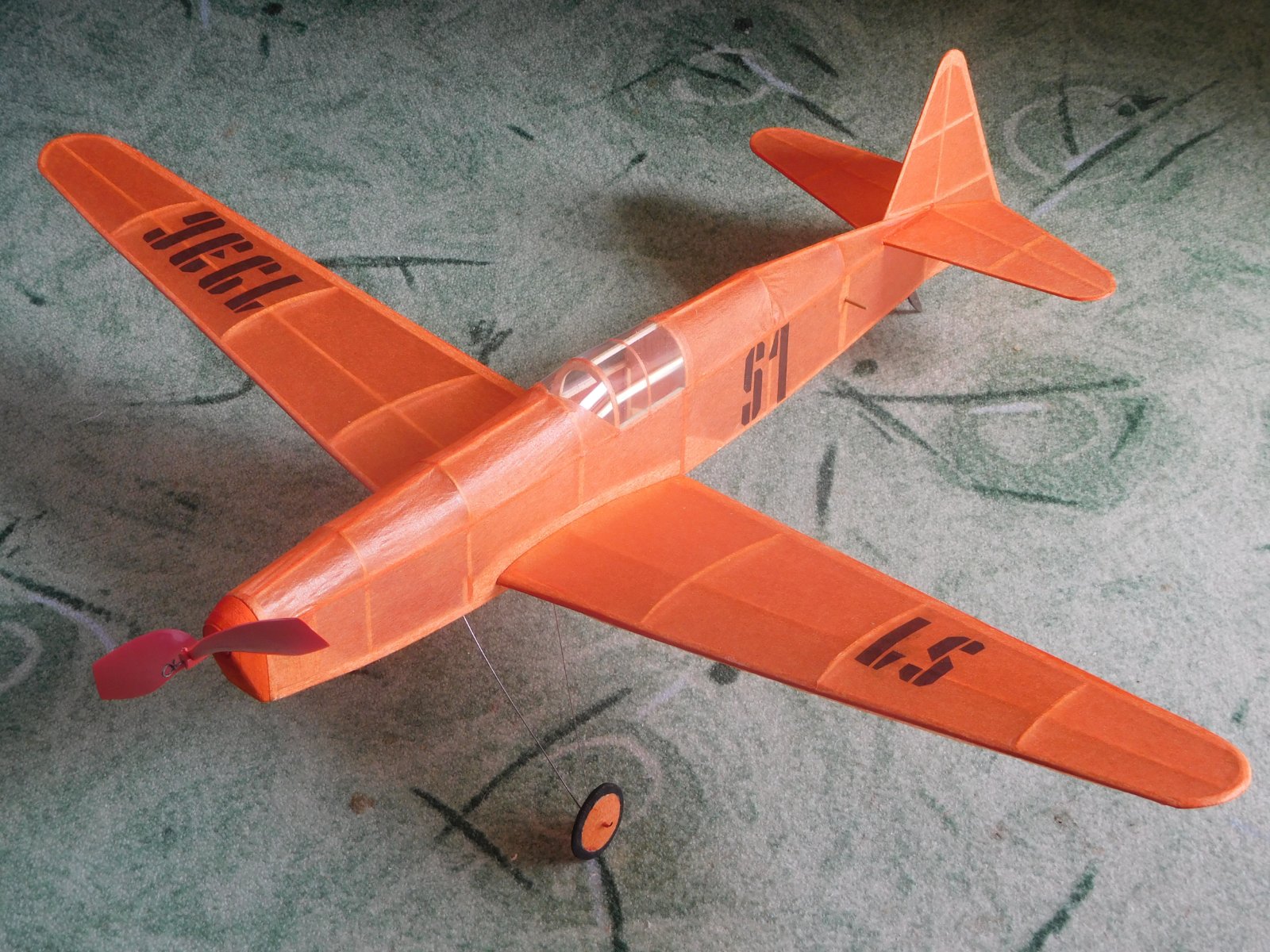

Včera podvečer jsem zašel na plácek a Vzal sebou BV-min Smola S-101 u kterého byly provedeny změny posunutím křídla o 12 mm dopředu, na plácku byla dvojice mladých lidí - gymnasté, kteří trénovali, ale když jsem natočil Z-50M na 700 otáček a odstartoval, oni koukali na půlminutový let a zatleskali, jěště jednou! Natočil jsem 800 a odstartoval, model nabral 15m výšky a pomalu se průvanem přesouval k parčíku, po 40 s slončil na větvi ořecha ve výši 7m. Měl jsem tam schovaný dlouhý tenký prut, ale chyběl mi metr, abych na model dosáhl, a tak se předvedli gymnasté, chlapec vzal holku na ramena, já jí podal prut a ona model sundala. Pak Přišel na řadu S-101, na 400 otáček půl.okruhu a větev ořecha ve výšce 3m. Druhý let na 600. model nejde do zatáčky, proletí mezi paneláky s přistává na parkovišti, spokojenost a jde se domů.
Dnes ránov 8hodin bezvětří 20C, natáčím Z-50 na 700 ot, dovažuji 0,1 g plasteliny na kužel, hezký let výška 5m 30s. Na druhý let točím 900 a zapomínám na plastelinu, po startu následuje nádherný výstup do asi 20m výšky, pak po 30s snad slabý průvan, přetažení pád do vývrtky dvě otáčky a vybrání v 10 m, dále parádní let 45s
Bylo mi jasné, že je třeba model přelakovat silně ředěným napínacím lakem ,srovnat a znovu zalétávat, Jenže nějak již nemohu najít dobrou gumu šarže 06/2017, ale v té krabici byly 2 svazky pro model P-30 se kterými Honzík Pavlí létal na MČR žáků v Hořicích 7x samá maxima, Tak jsem jeden svazek této gumy šarže 02/2013 vypral a udělal z něj 5 svazků pro Z-50m jeden délky 250 a + čtyři 260 mm váhy od 0,72 do 0,78g .Do haly se dostanu až v lednu ve Střelicích, ale koncem srpna bude na Medlánkách Memoriál Jiřího Merty kde chci létat hlavně old-timery. Výborné natáčedlo od Toma Heinla se kterým šlo natáčet i silné svazky jsem ztratil, s opraveným starým to půjde jen do průřezů 4 nití 3x1a podle toho připravuji vhodné modely, Poprvé jsem šel na můj plácek s Z-50M a starým BV-1 TUBBY. Byl jse zvědavý zda se TUBBY vůbec do prostoru plácku vejde, do svazku se má mazximálně vejít 2400 otáček, natočil jsem 400 a model letěl půl okruh ve výšce 1m, na 600 pak to byly dva okruhy a výška 3m. Z-50M se začal chovat dobře.
