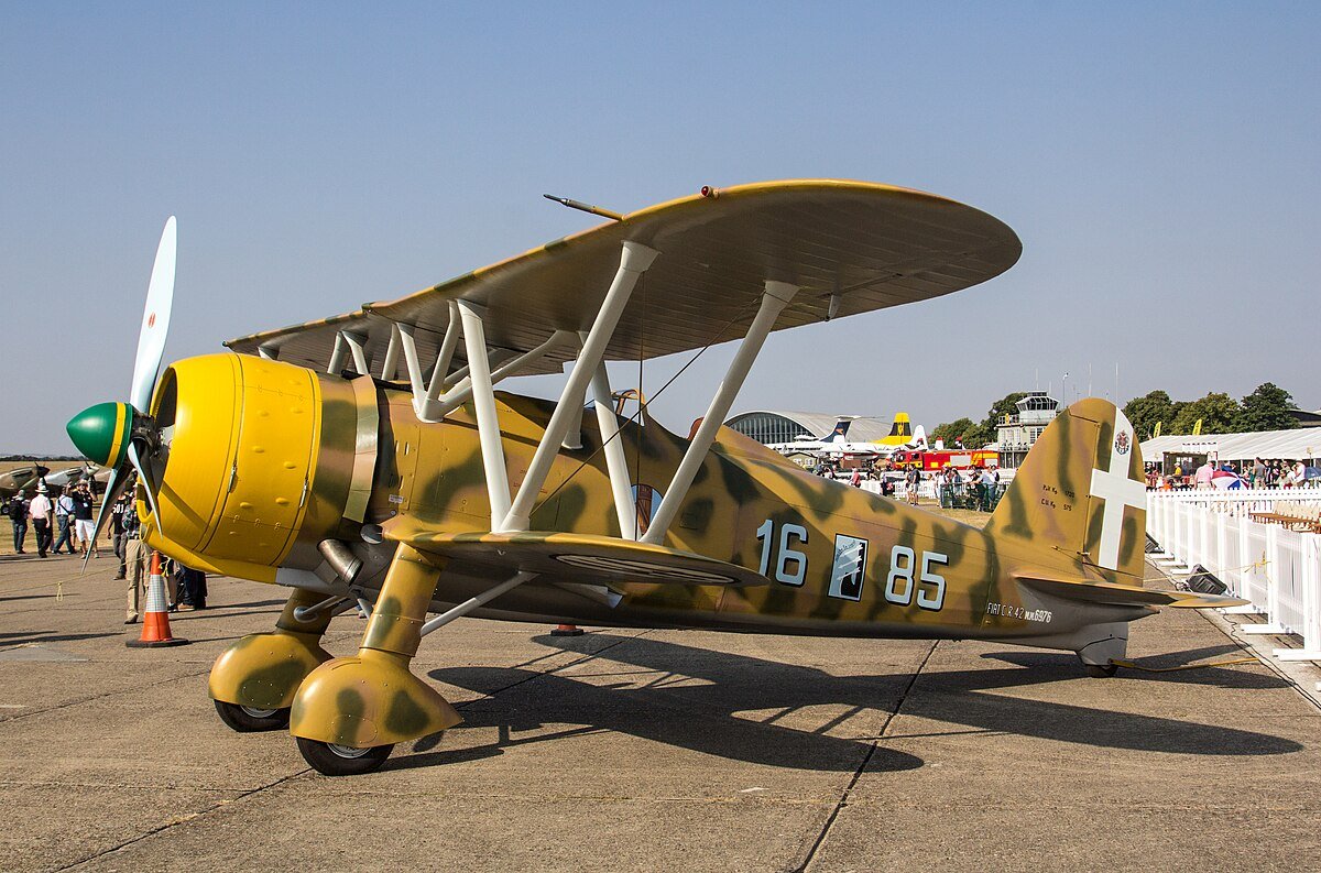

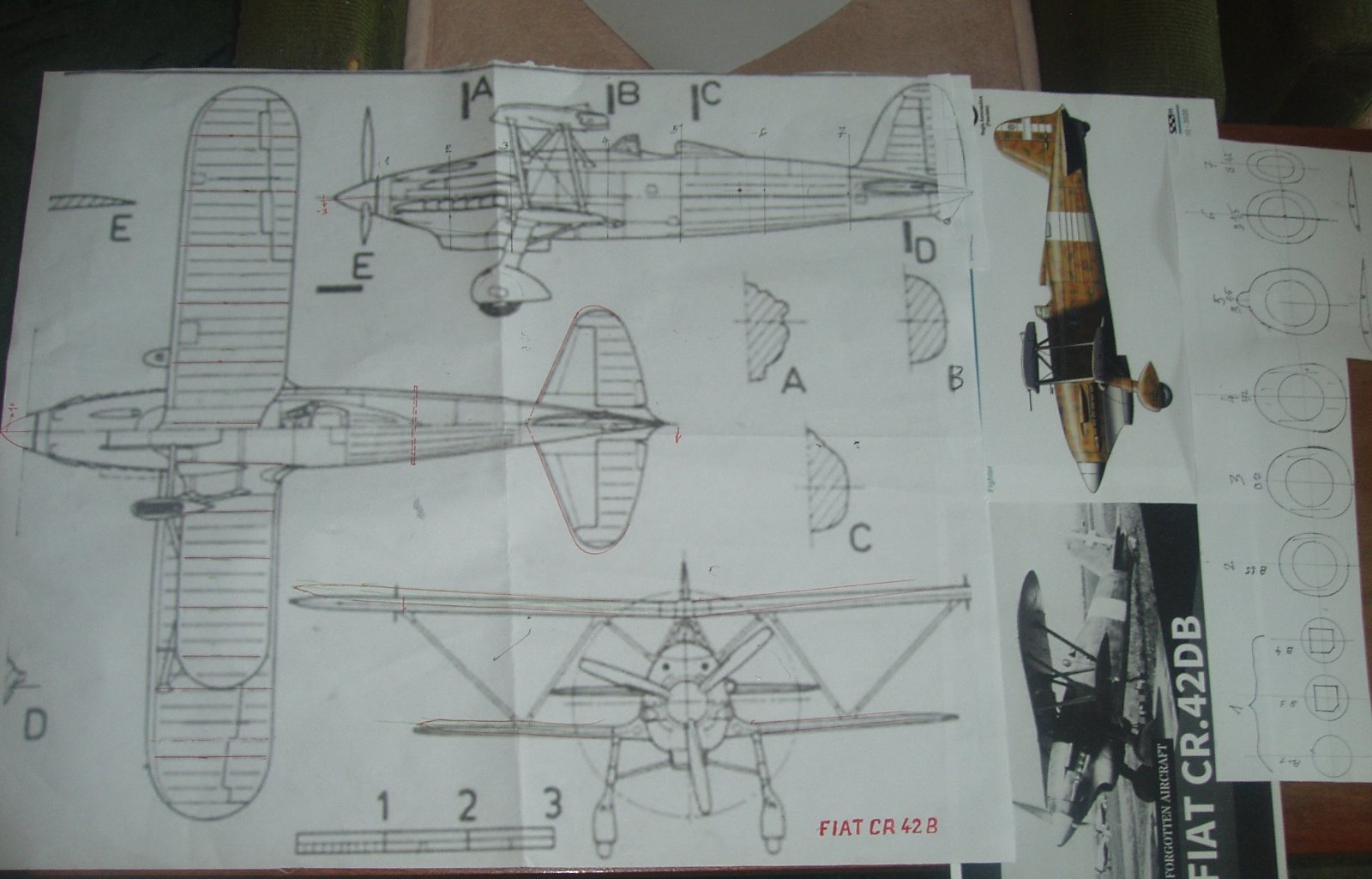

Příspěvek od Lubomir Koutny » 12 zář 2025 09:50

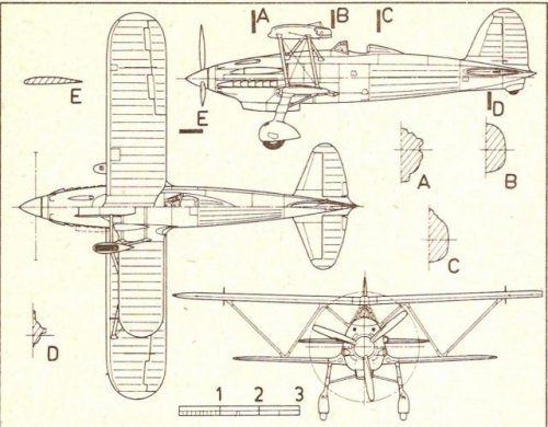

Fotjy a výkres
CR 42 vzkres.jpg (40.11 KiB) Zobrazeno 8629 x

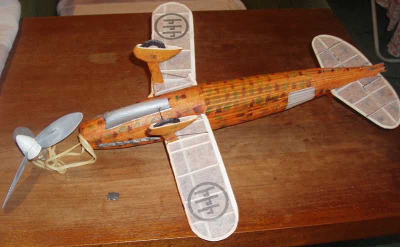

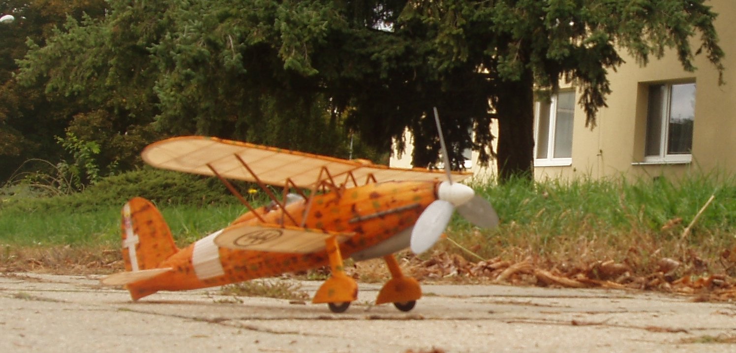

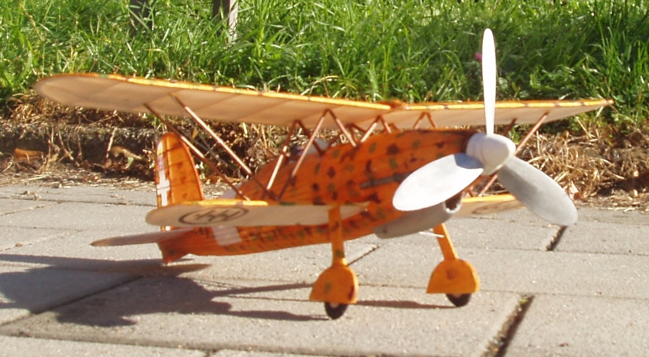

Lepší fotky
CR 42.jpg (13.71 KiB) Zobrazeno 8572 x

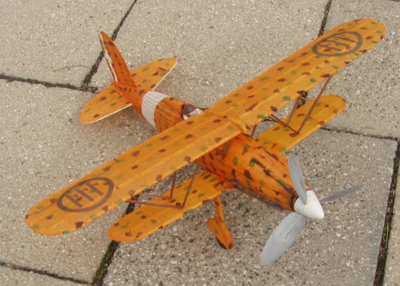

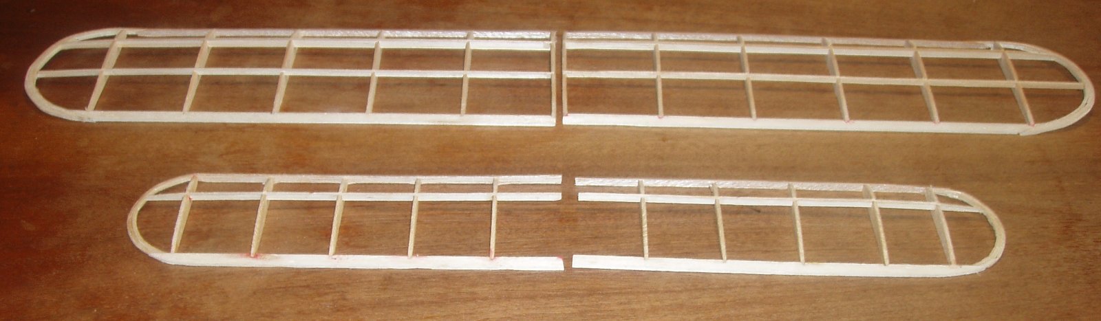

Příspěvek od Lubomir Koutny » 12 zář 2025 14:44

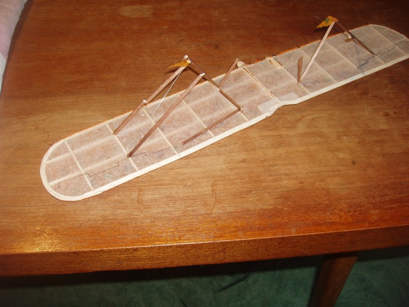

Stavba dvacetinky CR 42B je složitá, složité křivky kormidel i trupu, kotvení vzpěr, bačkorový podvozek, žebra kýídel, koncové oblouky to vše si lze připravit formou stavebnice, cžo si zabralo týden práce,

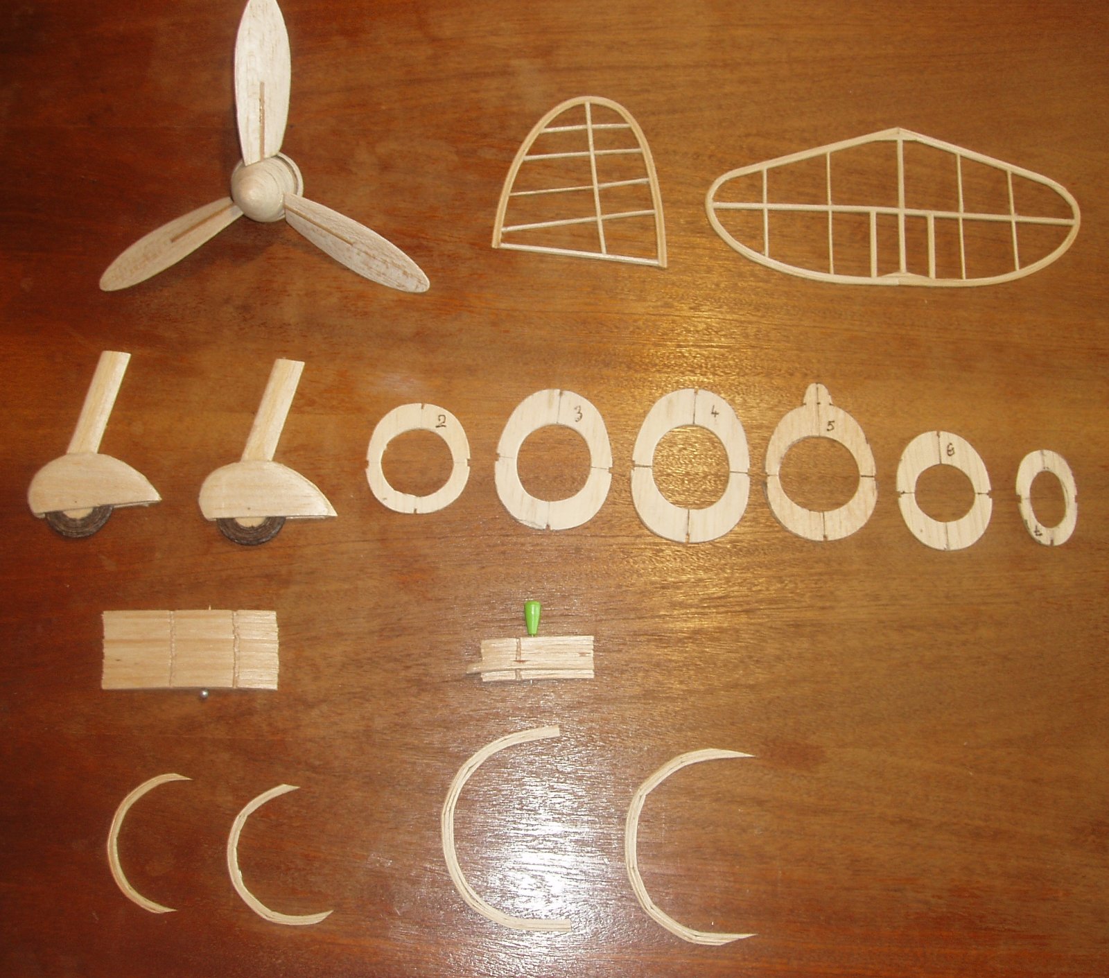

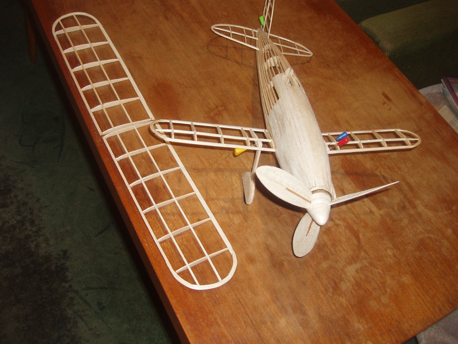

Příspěvek od Lubomir Koutny » 12 zář 2025 14:47

Příspěvek od Lubomir Koutny » 12 zář 2025 16:05

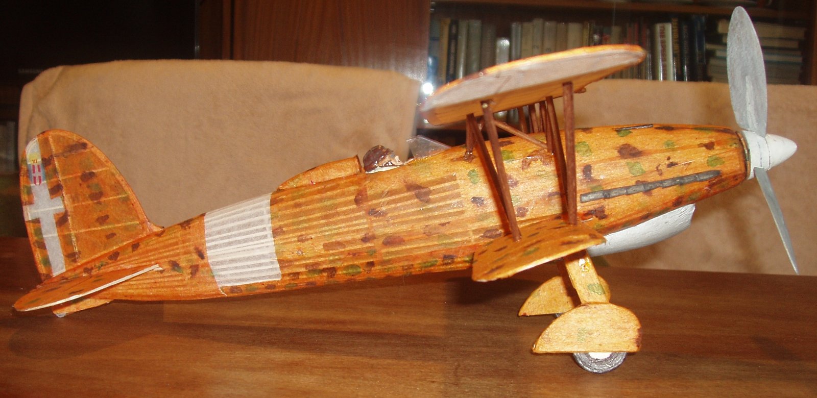

Plánek a barvy

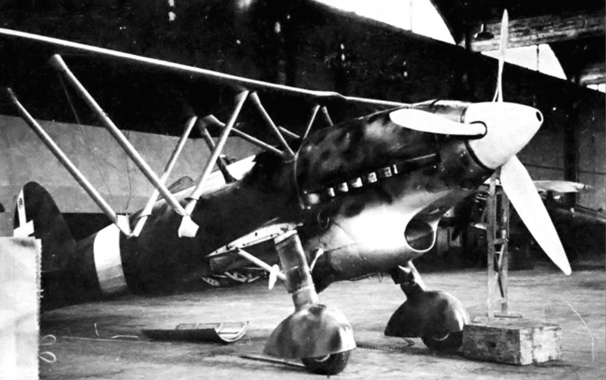

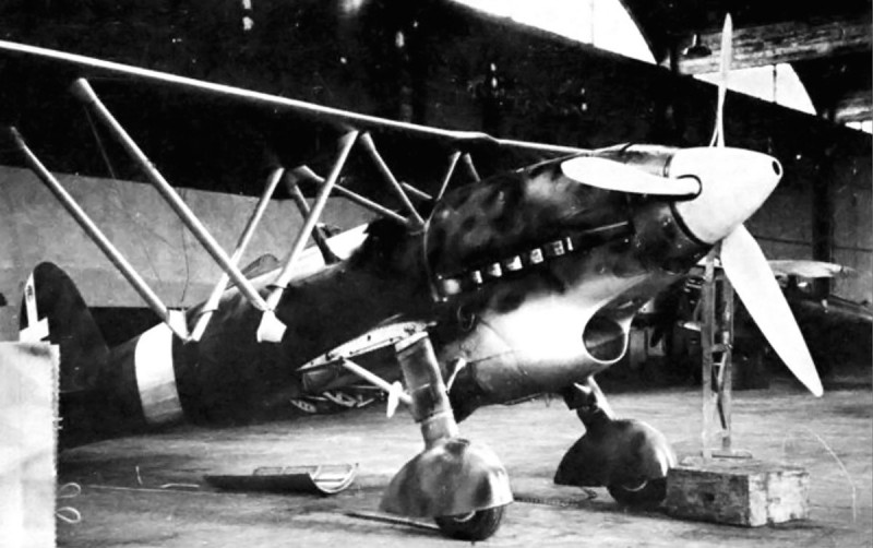

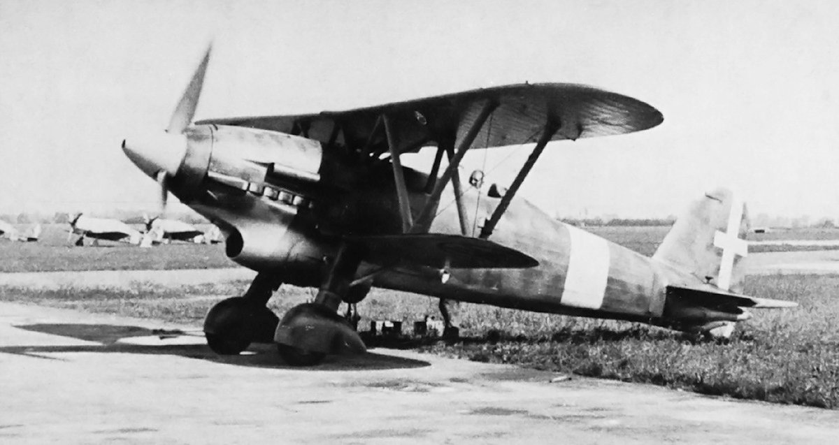

Příspěvek od shark » 12 zář 2025 20:50
Luboši, technická - letadlo, které stavíš, je Fiat CR 42 DB. Samotné B byl dvoumístný cvičný stroj. Němeček a některé další prameny to mají blbě.
CR 42B.jpg (111.63 KiB) Zobrazeno 8470 x

Příspěvek od Lubomir Koutny » 14 zář 2025 12:54
Honzo díky, máš pravdu.

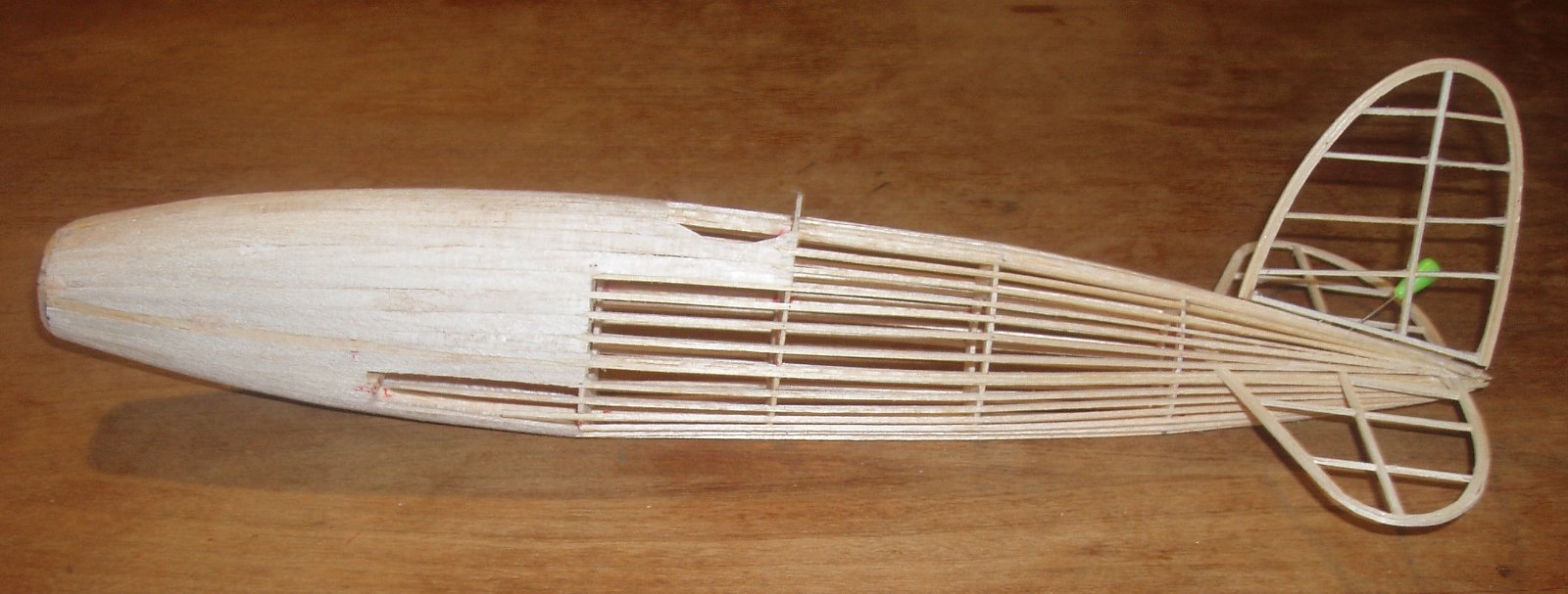

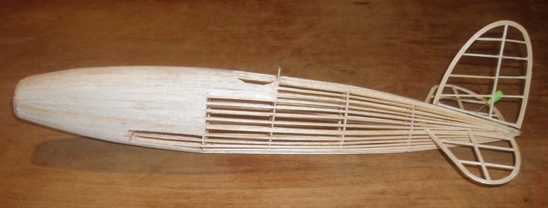

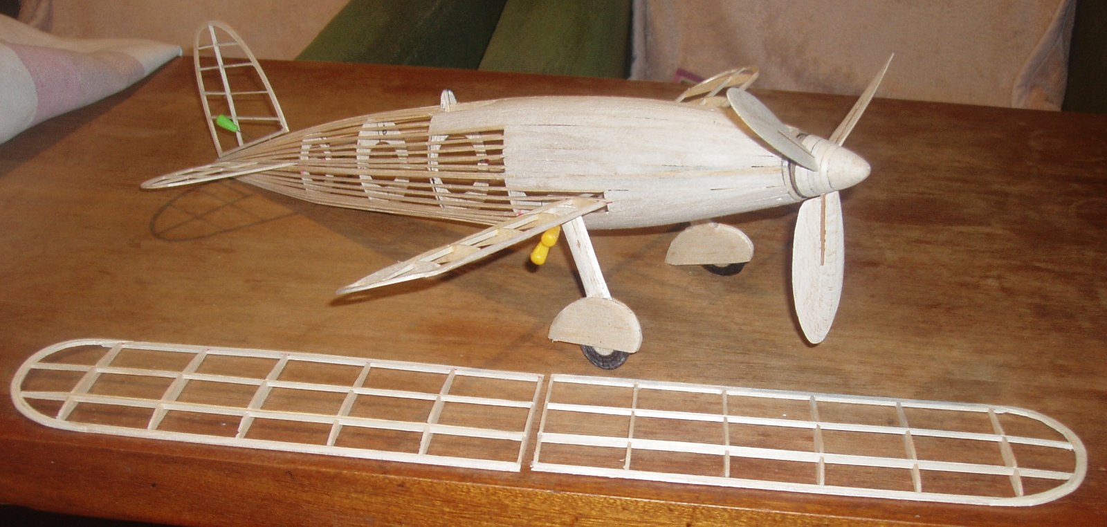

Příspěvek od Lubomir Koutny » 18 zář 2025 09:23

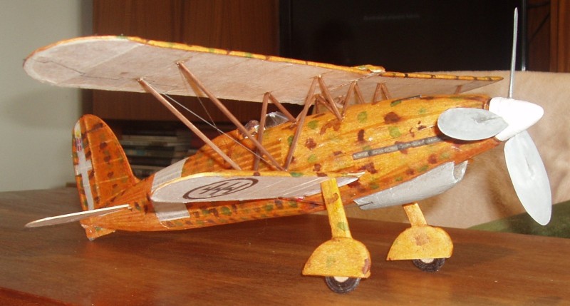

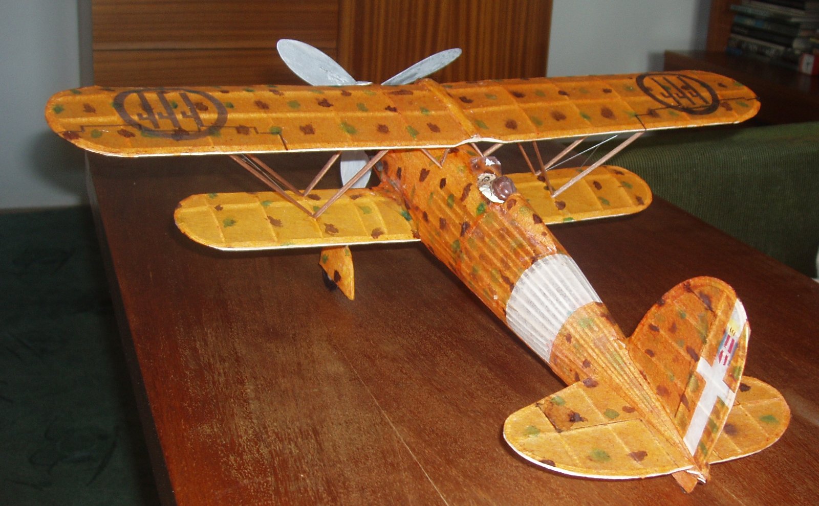

Stavba dvacetinky FIAT CR 42 DB pokračuje, nyní je již v kostře hotový i trup, ale nebylo to snadné, značná část je s tuhým potahem, lepení pásků 5x1 z lehké měkké balzy a zbroušení do úzka směrem k přídi nebylo vždy správně odhadnuto a proto byly nutné dodatečné korekce. Zdá se, že je problém sehnat krabici o rozměrech 50x 45x17 cm do které by se vešel hotový model. Takže po obarvení tenkého modelspanu a i případném potažení celé kostry asi budou všechny díly umístěny do krabice 42x30x10 a tam nějaký čas počkají na velkou krabici a kompletaci, nebo na případného zájemce, který si dvacetinku dokončí

Příspěvek od Lubomir Koutny » 18 zář 2025 19:22

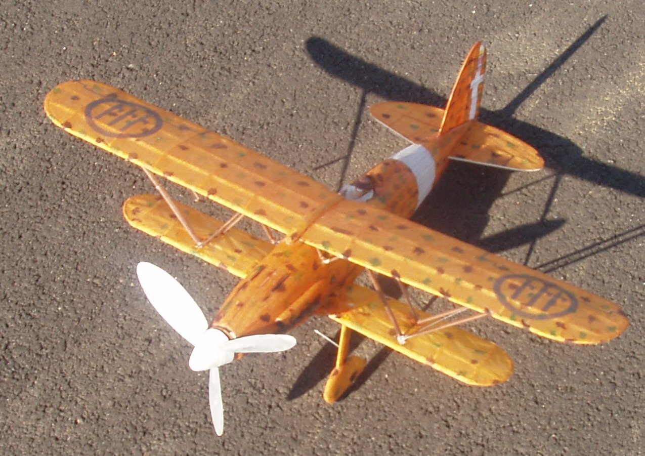

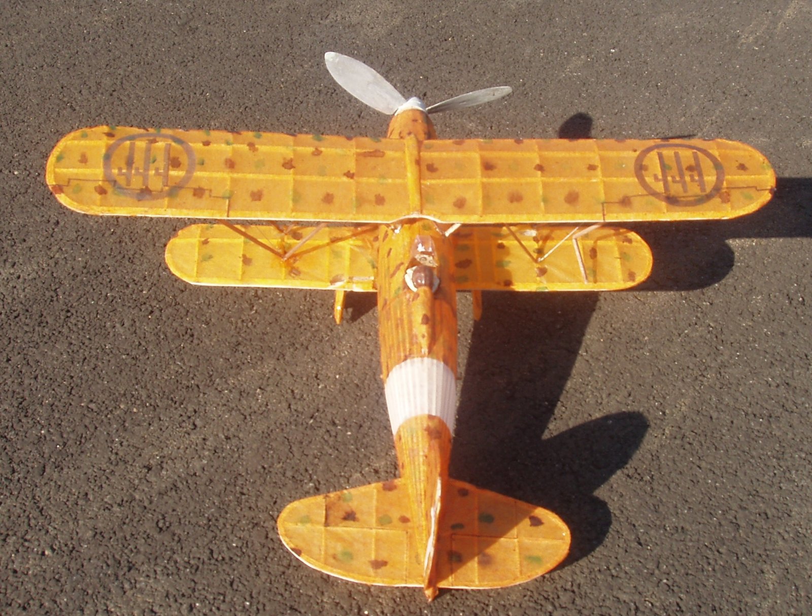

Tak v podstatě je kostra připravená k potahování, to ale je potřeba obarvit žlutý tenký modelspan na žluto hnědý s kamuflážními zelenými a hnědýni skvrnami. Po potahu spojit obě půlky horního křídla, přechody u kormidel, mezi trupem a spodním křídlem, vzpěry a celková kompletace.
