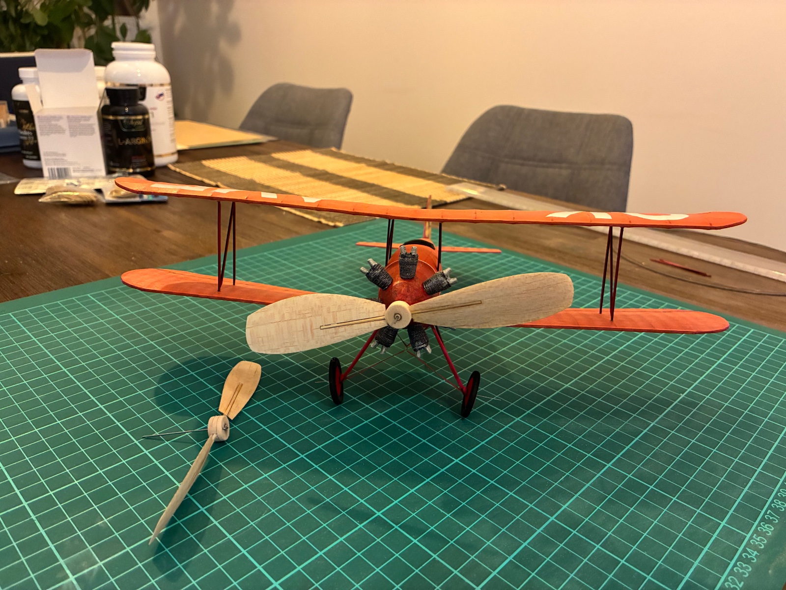

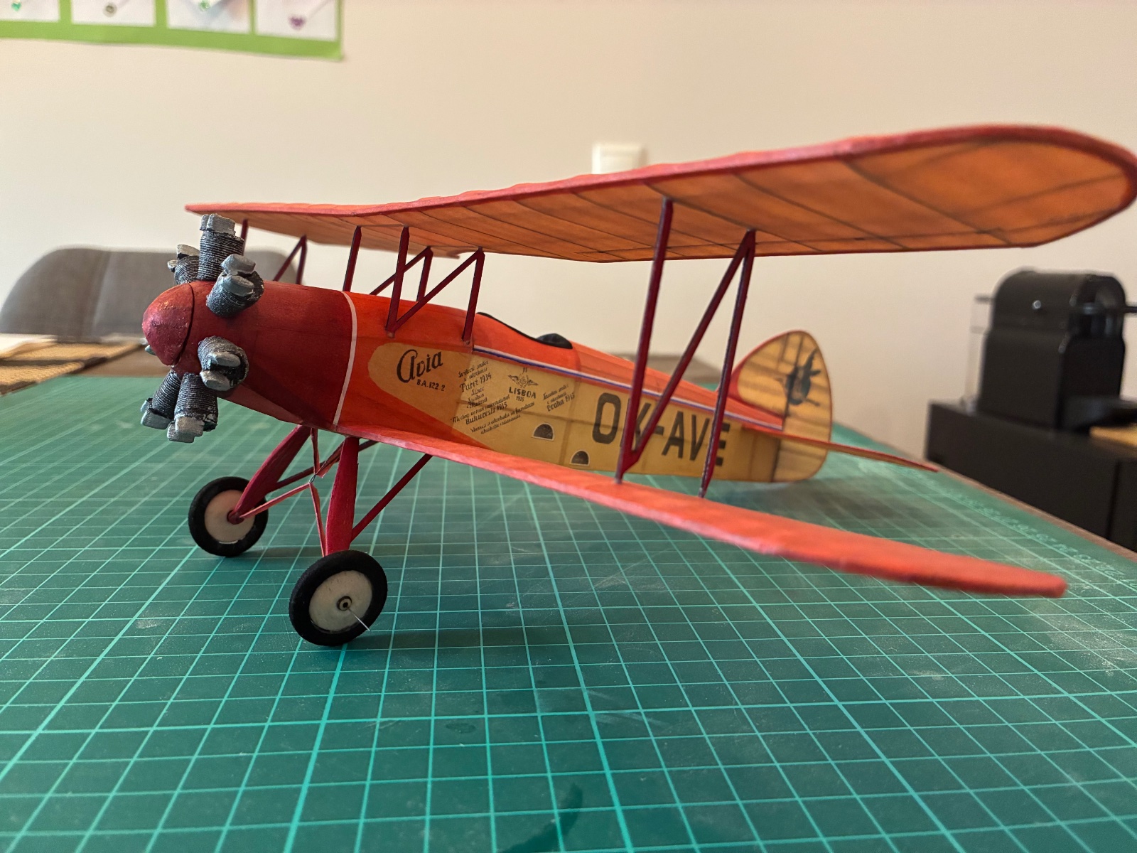

Nevím, jestli to zkresluje fotka, ale ty válce motoru mi připadají trochu velké.
Odpovídá to bokorysu?
Monty_CZ
Příspěvky: 52
Registrován: 15 zář 2025 16:11
Re: Avia Ba.122.2
Příspěvek od Monty_CZ » 29 říj 2025 16:50
No dělal jsem to podle výkresu Walter Castor.
Ale kolik z těch válců kouká z kapotáže se špatně odhaduje

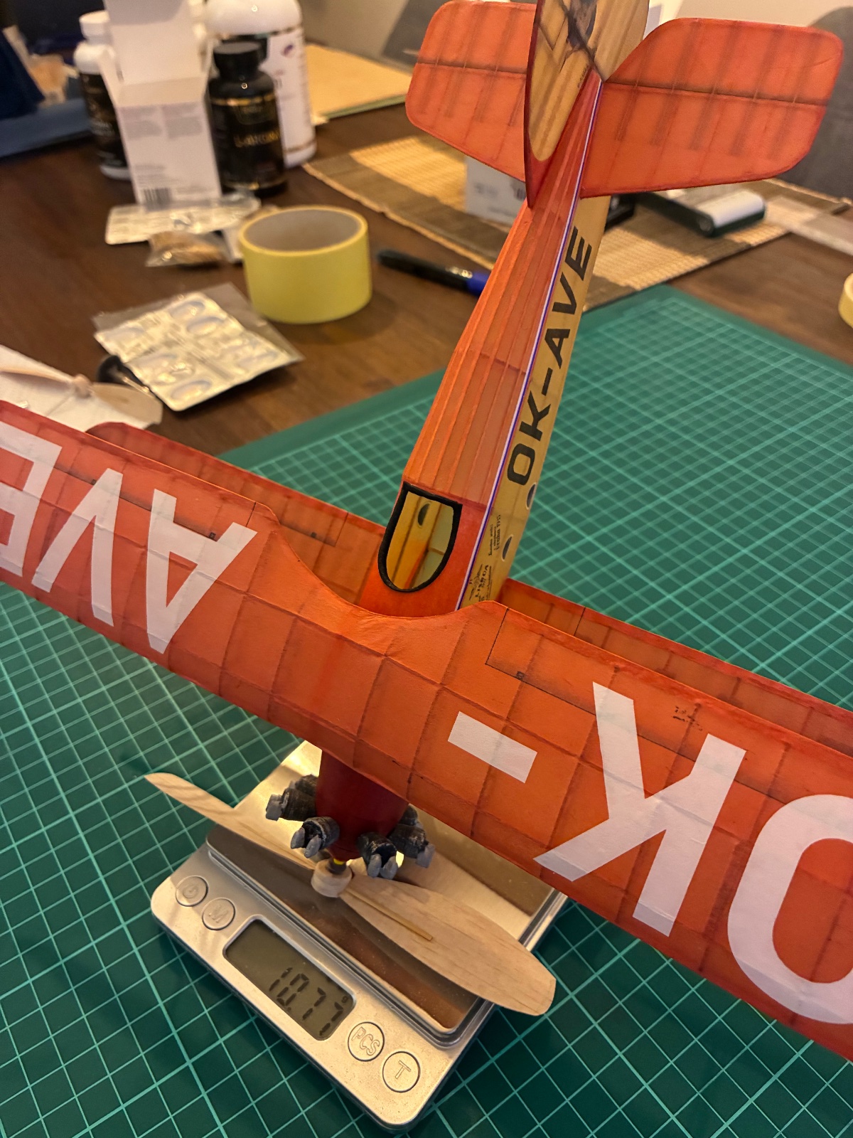

Tak mám potaženy i spodek trupu po instalaci podvozku - příště bych to opět dělal jinak tj nejdřív potáhnout a potom zalepit podvozkové nohy do připravených šachet.
Po kontrole s fotkou potřebuju kola o větším průměru.
Zbývá vrtule, ostruha a větrný štítek, a to už jsem na 9g

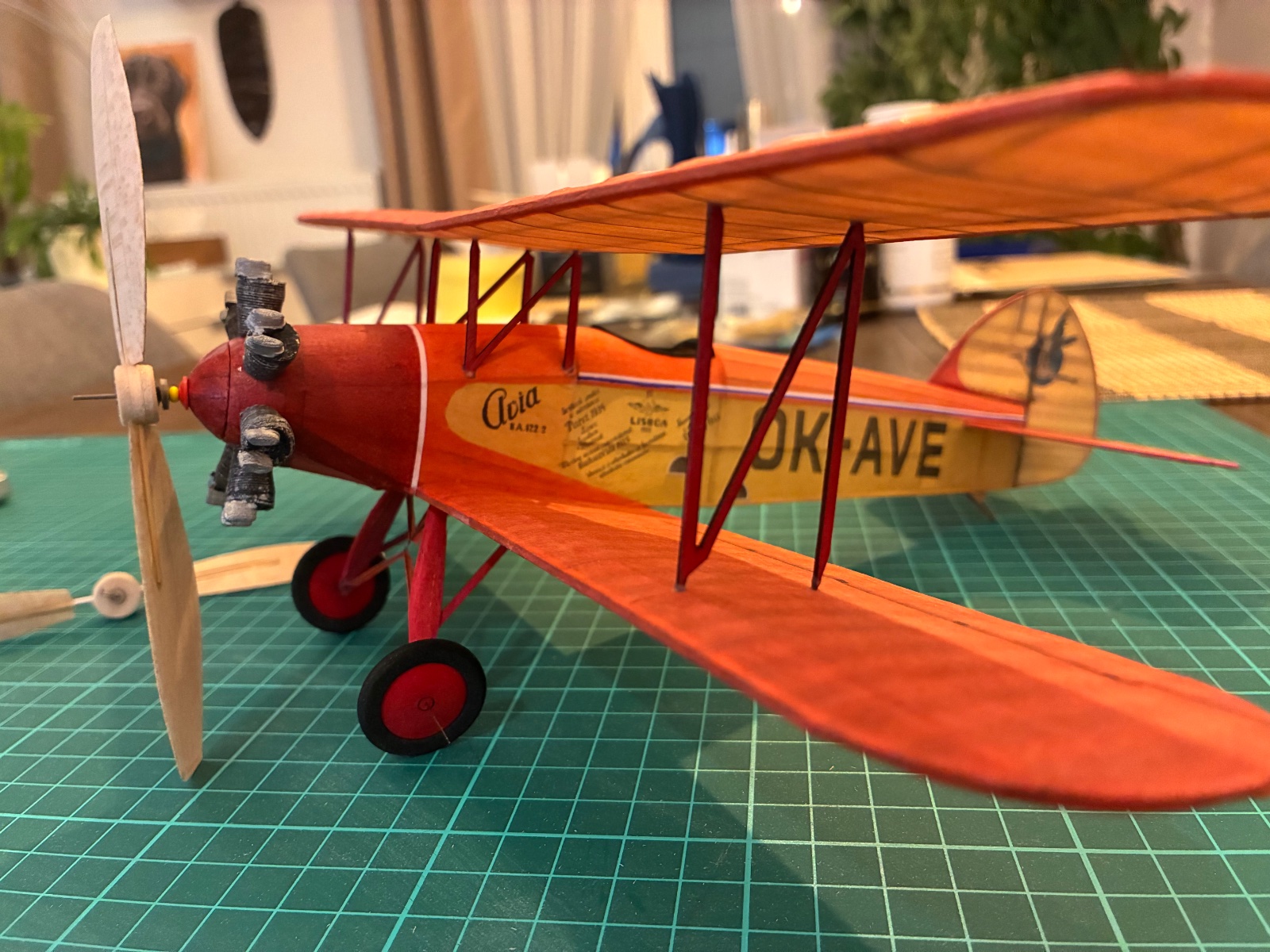

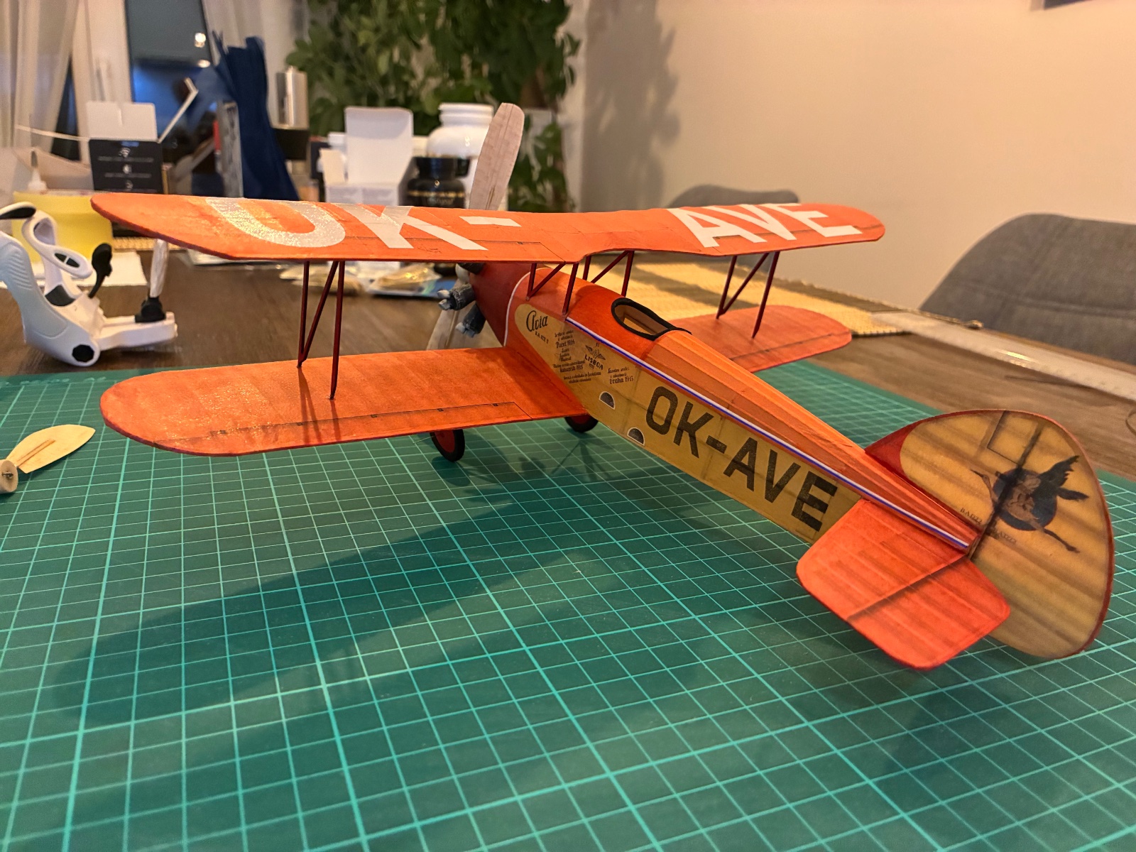

Vím ze bych s těma fotkami už měl přestat, ale tady je stav, kdy tomu chybí už jen větrný štítek. Kola jsou předělaná a je nasazena vrtule č.2 a teď se ptám: jak a kde to zalétat? Snahy o klouzání to projevuje, tak jsem si koupil gumu 1x1,5 a měl bych zájem to zkusit. Finální váha 11g bez gumy.
Mam zmenšit průměr vrtule aby to mohlo startovat ze země?
