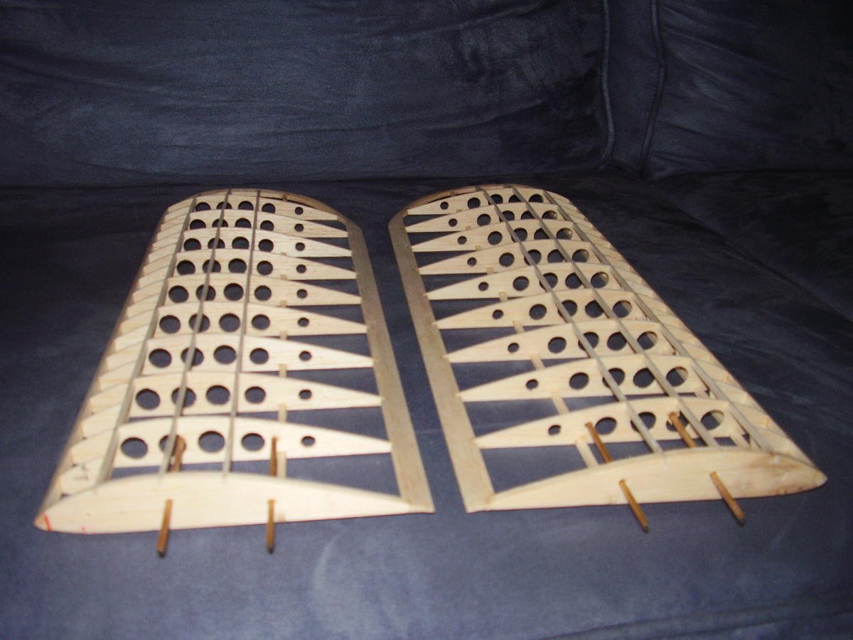

Myslím, že si ty připomínky špatně vykládáš. Tady padlo doporučení buď na profil s rovnou spodní stranou po celém rozpětí, případně mírně prohnutý profil jen na koncích křídla. Z fotek mi připadá, že jsi vybral profil s rovnou spodní stranou po celém rozpětí. Zásadní připomínky byly jen k velikosti odlehčení v žebrech. Jestli ta žebra budou dostatečně tuhá při minimální úspoře hmotnosti dosažené tím odlehčením. Ona jedna věc jsou páskovaná žebra, zvláště pokud jsou z ohýbaného prkénka a druhá žebra z plného prkénka s odlehčovacími otvory. V takovém případě tam musí zůstat dostatek materiálu právě pro zajištění dostatečné tuhosti. Já bych to odhadnul, že by to měl být tak cca 1mm mezi otvorem a obrysem profilu, možná i trošku víc. Další připomínku měl Shark u přepážky s vypáleným rámem kabiny, že se to nepodaří ani z toho prkénka dostat. Nakonec, kdyby se to rozlámalo tak se tam dá dolepit ohnutý pásek balsy a bude to taky fungovat.
Re: Tatra T-101 M-oř
Pokud chceš mermomocí odlehčovat žebra na ořecha z 0,8mm balsy, tak zásadně kruhové otvory, a na správných místech.

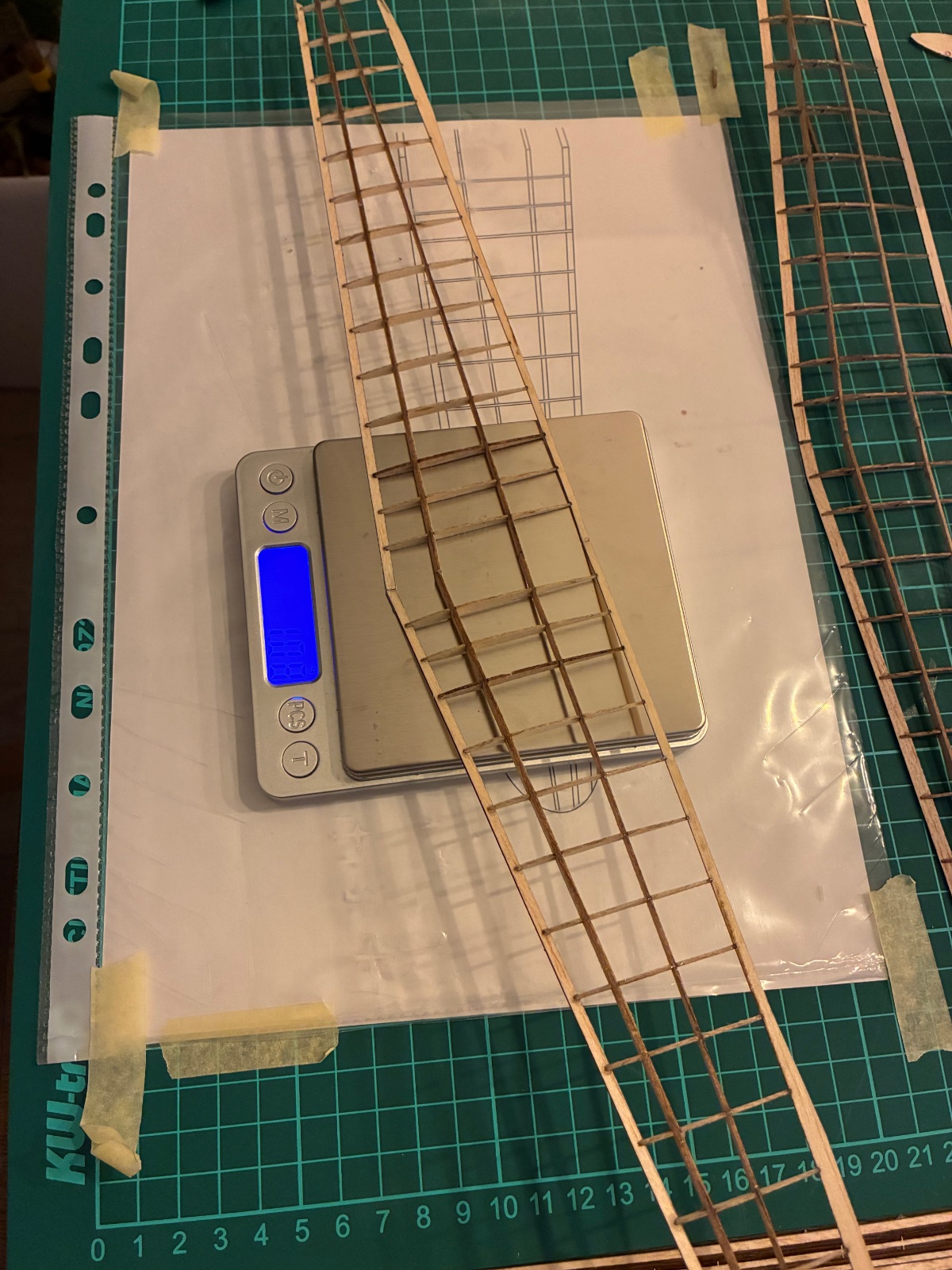

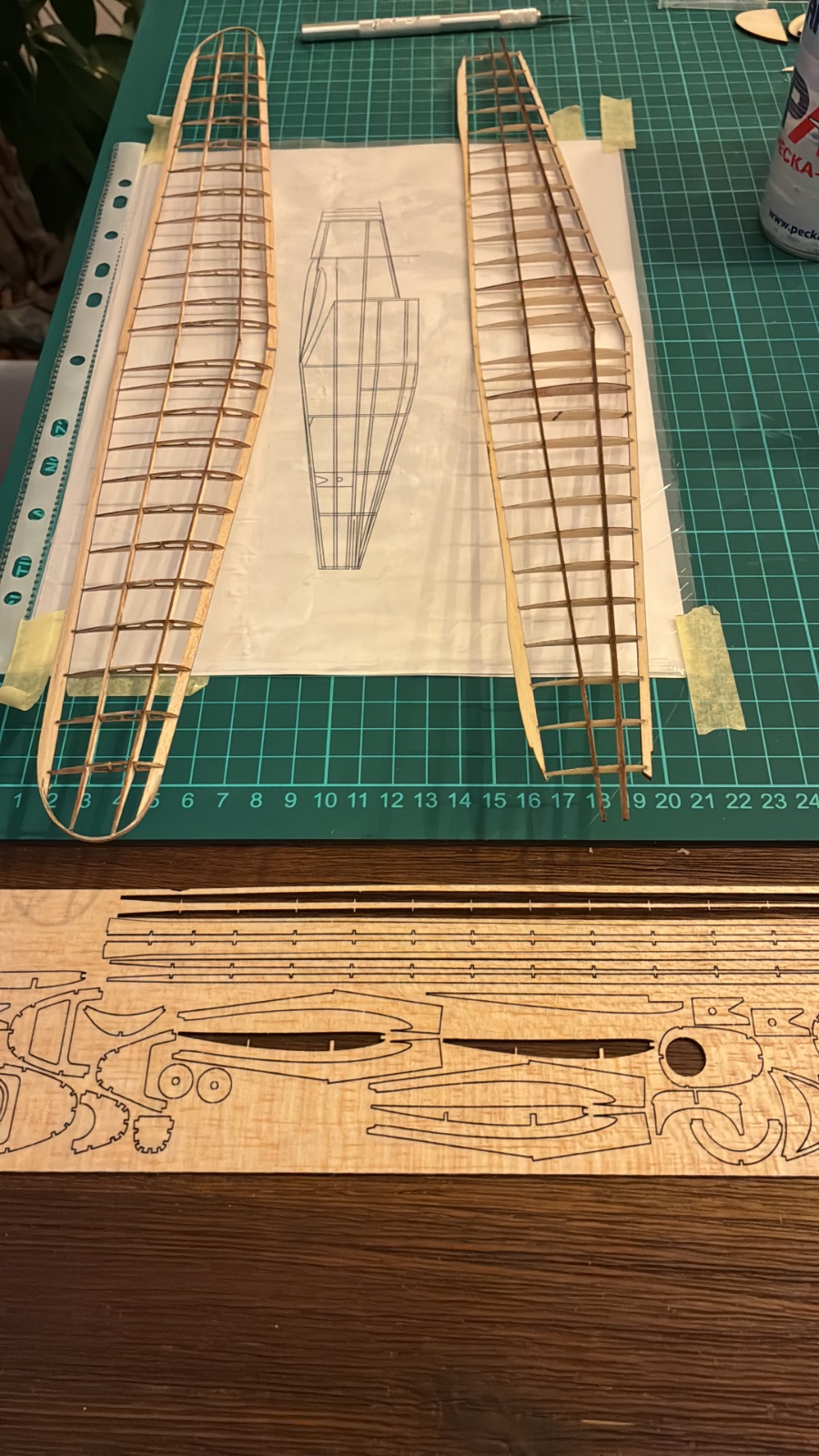

Zebra s odlehcenim nedelam, protoze by to bylo lehci a efektivnejsi, ale protoze teoreticky muzu. Je ale malo letadel, kde byla vnitrni konstrukce viditelna. Vyzaduje to pevnejsi balsu, tak ta hmotnost neni lepsi. No a co se v minulem pokusu nepovedlo? Nenastavil jsem pri rezani korekci sirky rezu (a navic po predchozi praci nezaostril na tl 0,8). Ve vysledku mi to ubralo 0,1mm z kazde strany a to je pri sirce prvku 1mm strasne moc, takze se to lamalo. V soucasne variante mam zebra plna, z lehke balsy a kridlo o 0,2g lehci. Jeste zvazuju pripadne vyztuzeni nekolika vlakny uhliku. Ten prorez byl znatelny i u prepazek trupu a ty nove jsou lepsi.

No to je ono. Jen tak dál. Co budeš dělat s tím opalem? Zmizí to při finálním broušení? Nemám s tím osobní zkušenost ale aby to neprosvítalo pod potahem.
Ta nová verze křídla vypadá líp! Co a kde chceš vyztužovat uhlíkem? A jakým? Rovingem? Ptej se, dokud je čas
Jinak ta náběžka moc dobré řešení není, pokud takhle zůstane. Tam se ti bude potah hnusně prohýbat a vlnit.
