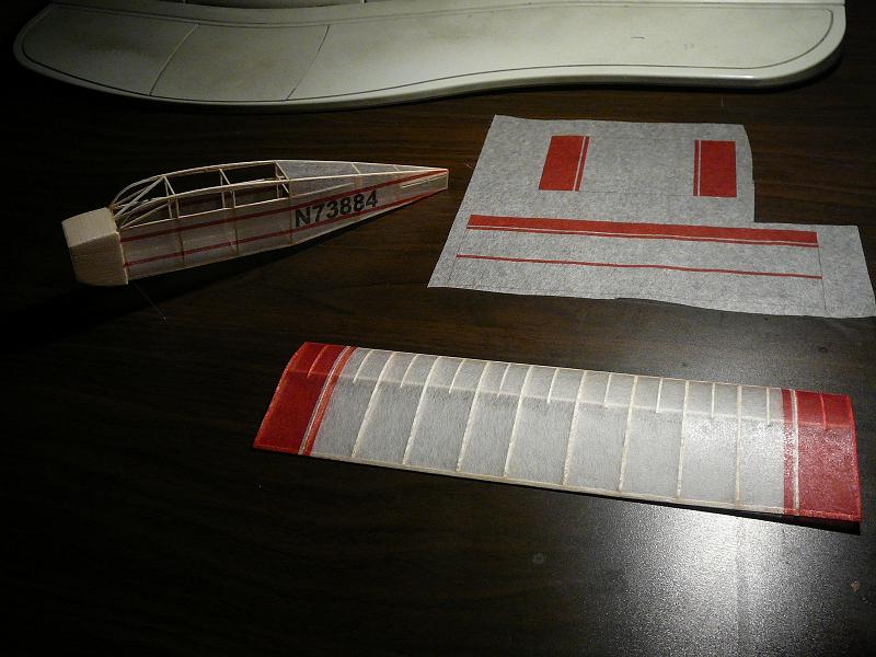

Tak se pracuje na novém přírůstku. Pistacio Lacey M 10

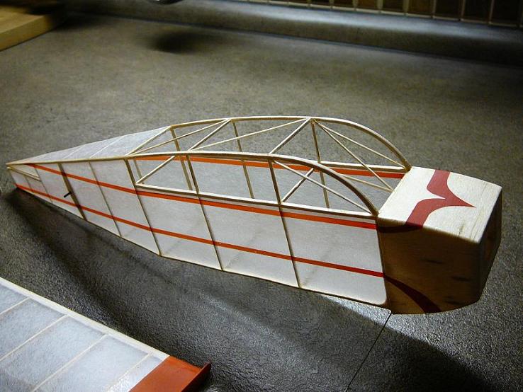

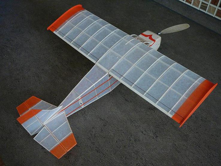

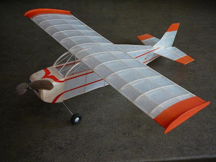

Tak mi to nedalo a postavil jsem si opět Lacey M10 ale tentokrát v "ořechu" . Potaženo 8-mi gramem,doplňky stříkány. Hmotnost vč.dovážení 9,5g. Zalétával jsem venku po západu slunce v sobotu a po potlačení motoru létá krásně pomaličku a stabilně. Svazek 400mm 2,5-tky a chodila mi 67s-opakovaně. Počítám ale se svazkem 500mm,pak by to mohlo dát 80-100s

Příspěvek od seawindttt » 12 zář 2011 13:48

Příspěvek od Hugo » 13 zář 2011 10:37
Máš to moc pěkně postavený, ale když už jsi podbarvoval kostru, tak by to ještě chtělo líznout nestříkané plochy bílou mlhou z Gunze, nebo Tamyi, váhu to nenabere žádnou a uvidíš ten rozdíl.

Příspěvek od seawindttt » 13 zář 2011 12:06
Ahoj a děkuji ! Musím ale podotknout,že kostra podbarvená není a záměrně jsem se vyhýbal stříkání celého povrchu,jelikož by vylezla pórovitost papíru kterou jsem nechtěl "uklidit" pod další dvě vrsty napínacího nebo zaponového laku. Prostě,vše se podvolilo co nejnižší hmotnosti a chtěl jsem mít "papírovou" klasiku :) .Lacey je model který by i v nejlepším provedení byl na soutěži ve statice (pro svou jednoducost) stejně na posledním místě,jen v letovém čase by dominovala,tak že je to jen éro pro zábavu :)
