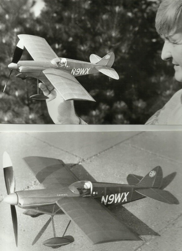

Marně jsem hledal originál fotky Sonerai z Flemalle, ale našel jsem z léta 1989, kdy u nás byli Sabelovi a také po mezinátodní soutěži F1D v Zetce se konala se konala soutěž M-oř. Tehdy můj Kalinin K-5 letěl 168 s a Sonerai 140 s.
Odtud mám malou barevnou fotku z bodování a černobílou velkou na obalu Občasníku 28 které přikládám.
Ještě bych mohl přidat fotku pistácia Sonerai, to váží 4g a ve Flémalle lerělo 102s

Příspěvek od Lubomir Koutny » 01 úno 2026 21:51
Kdo hledá, ten najde.

Ještě dvě černobílé fotky tehdy nového Soneraie, piánek mohu zájemcům oskenovat a mailem poslat,
