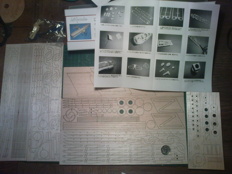

Dnes mi přišel balíček od Jiro Sugimota a nedá mi to, hoši, a musím se s vámi podělit. Kvalitou LASER-CUT stavebnic Lattlesnake ve velikosti M-oř jsem tak nadšen, to se nedá popsat - viděl jsem již dosti stavebnic v reálu i na netu, ale kvalita Lattlesnake předčila očekávání.

Schválně jsem si nechal u Pecky otevřít obří vlajkovou loď firmy Guillows - Stearmana o rozp. asi 80 cm - a byl jsem zklamán, hrůza balsa, strašný výseky (rozseky) a jetý výlisky. Lattlesnake je v peanutu úplně perfektní. Sámo, může se stát, že něco nebude sedět - jsem totiž první, kdo ho bude stavět krom konstruktéra kitu, neboť je to seriový kus číslo jedna -, ale nepředpokládám to...
http://www.lattlesnake.ecnet.jp/ppt17.html

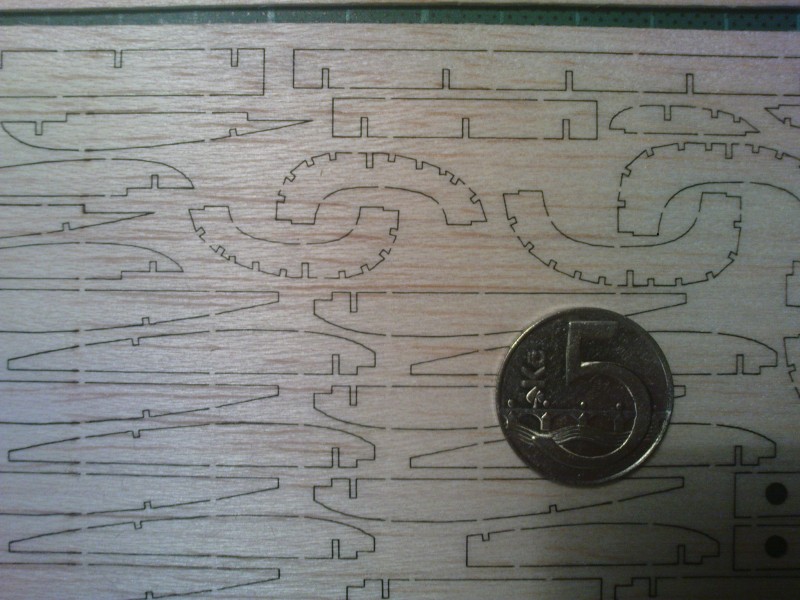

Na obrázku je vidět jemnost řezů, které jsou tenčí než čáry na kvalitních pláncích (!), 24 podélníčků 0,8x0,8 na trupu - žádná fušařina z osmi jedenapůlek! Povšimněte si, že stavebnice obsahuje i stojánek na sestavení křídel.
Návod na osmi stranách A4 obsahuje vlastní stavební plánek, parts listing a 28 kvalitních step by step fotografií stavby.
Jediné, co mi nesedí, je počet žeber, je totiž poloviční - a zrovna Stearman by se dal udělat komplet, ikdyž je to jen ořech. Také zadní nosník je nemaketově na povrchu křídla. To se tá vyřešit tím, že alespoň horní křídlo napáskujeme a je to...

Předem musím uvést že nejsem nijaký obdivovatel stavebnic, takže mě tvé nadšení moc nebere. Z těch dvou fotek mám dva zcela opačné pocity - za prvé na stavebnici překvapivě kvalitní balza a velice pěkně laserem řezané díly, to je plus, za druhé ale konstrukce je poněkud zvláštní, řekl bych že takto se u nás dělaly minimakety začátkem sedmdesátých let, dnes jsme určitě o hodně koňských délek vpředu, to je zase minus. Pravda ale je že tak jak dnes modely stavíme se do stavebnice nedá převést.

Naopak, konstrukční řešení je přímo parádní, přesně to, co mi vyhovuje - nádhera! Jasně, že horní křídlo a ocasky udělám po svym, trup se mi líbí se všim všudy.
Jen jestli to bude sedět - to je hlavní úskalí stavebnic.
Stavebnice sou na maketu většinou nepoužitelný, ale na vořechy a dvacetinky to stačí.
(např. zrovna Stearman maketa by šel scale construction trup příhrada + karoserie, to máš pravdu...)

to je super, mam len jednu otazku, ten biely panak pouzity ako drziak je sucastou stavebnice alebo sa objednava osobitne ? Zial znakove pismo neovladam
