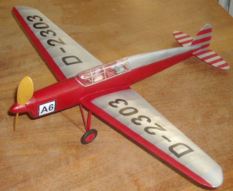

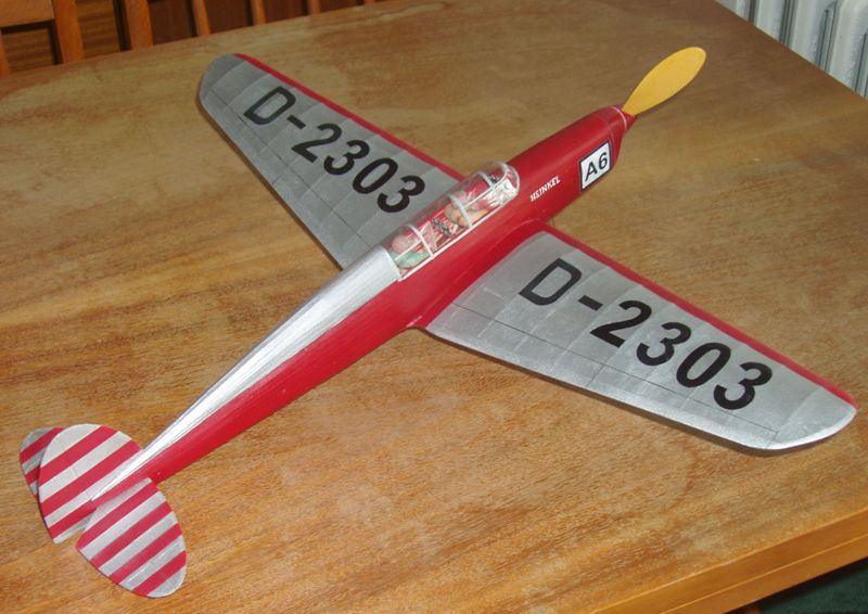

Heinkel je hotový
Hotový He-64c.jpg (83.46 KiB) Zobrazeno 4714 x

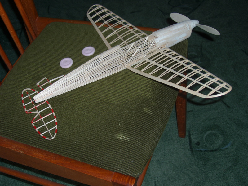

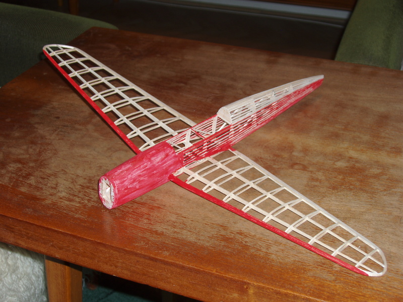

Dvacetinka He-64c byla stavěna z pečlivě vybírané balzy, kostra lepena herkulesem, potah Kashmir 8,6 g/m2, kormidla 6 g/m2. Fotky vám ukazují nejprve čistý model v kostře, pak již podle dobré rady Martina Huka je model podbarvenný (kostra natřená alilinovou barvou, která je extrémě lehká). Poslední dvě fotky ukazují již hotovou dvacetinku. Vše lakováno 2x velmi ředěným napínacím lakem a pak 2x vodou silně ředěným barakrylem pro zaplnění pórů (Robert Pajas tvrdí, že barakryl také sníží pnutí potahu, moje zkušnost je však opačná). Nakonec vše stříkáno barvami Agama a Humbrol (v obojím případě ředěno nitroředidlem), obtisky vyrobeny pomocí PC a laserové tiskárny na širokou hnědou lepící pásku, pak přeneseny na model a vše orýsováno černým fixem, nakonec přestříknuto zaponem pro zafixování a ochranu před vlhkem. Mám detailně popsán váhový rozpis v různých fázích stavby, vycházelo to stále nádherně, nicméně nejdůležitější je konečná letová ! Hotová prázdná váha dvacetinky byla krásných 17g. Nicméně těžiště i bez svazku bylo zatraceně vzadu, pak doplněné 2 g olova do hlavice je dost posunuly dopředu, ale poměrně dlouhý svazek z gumy TAN SS smyčka 5x1 o délce 620 mm, (i když závěs není moc vzadu)je zase posouvá za optimální bod. Další drsné dovážení cca 2 g po nasazení svazku a možná ještě bude třeba jemně doladit až na letišti plastelinou. Nyní se čeká až vyroste trochu tráva a bude hezké počasí, dnes to nefoukalo, ale ještě nebyl svázán svazek, ten mi večer pomohl svázat Pavel a také přilepit na vlákno ony dvě další fotky (nebylo to z mého staršího PC zrovna jednoduché)...Lze předpokládat, že letová bude 26 - 28 g a do svazku bude možné točit maximálně 2000 otáček při 25 st C. Tolik teorie, při záletu však jen 1000 - 1200, na soutěži (pokud dvacetinka bude létavá) pak takových 1600, více by bylo riskantní, nechci ji poničit prasklým svazkem. Podaří li se ji naučit létat úzké kruhy, tak možná ji bude možné i použít na halové soutěže přesných maket...
S výsledkem jsem zatím spokojený,i když nárůst váhy po nutném balastu vpředu překonal i ty nejhorší představy, více napoví letové zkoušky...
Případní zájemci o stavbu této dvacetinky najdou kompletní dokumentaci, detailní stavební výkres, podrobný popis stavby a další fotky v Občasníku No 450...
