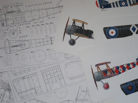

Asi už dávno není tajemstvím, že od dubna začnu spolu s Petrem Konopáskem a Jirkou Vyštejnem opět vydávat plánky a podklady v edici Small Flying Aeroplanes. Myslím, že už ted mohu prozradit, že prvním číslem bude rozsáhle zpracovaný výkres modelu ALBATROS D.I, D.II v měřítku 1:20 + bonusové překvapení. Komplet bude obsahovat i brožurku s autentickou dokumentací s množstvím barevných schémat. V druhé půlce tohoto roku vyjde mimo jiné i stavební komplet na SOPW.PUPA. I když model před časem postavil a uspěšně zalétal Honza Rajnošek, chci zde odpresentovat celou stavbu této dvacetinky na pohon gumou, určenou pro halové létání. Hmotnost modelu předpokládám kolem 15g. Nečekejte nějáký strhující tempo,dost času mě zabere projekt SFA,ale budu se snážit sem alspon každy týden dát nějáký progres.

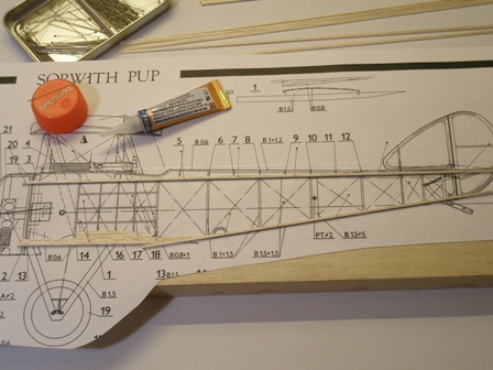

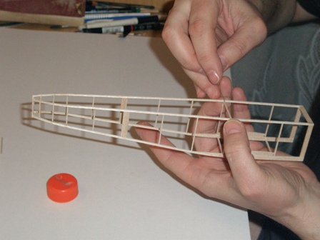

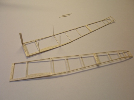

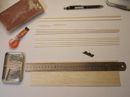

Konečně jsem dnes vyšetřil trochu času a mohl se pustit do PUPA.Oproti výkresu model bude značně vylehčen,balsu používám velmi tvrdou o menších průřezech.Kostra tak vyjde o víc jak třetinu lehčí,při větší pevnosti.K lepení používám to nejlacinější vteřinové lepidlo (7Kč),ne proto abych ušetřil ale proto ,že po odskoušení snad všech značek co znám tak jen tohle naplnilo mé očekávání.K špendlení používám entomologické špendlíky v nerezu,tlouštky 0 a 00.
Příprava materiálu
Vteřinové lepidlo nanáším na spoj špendlíkem
Bočnice lepím na sobě

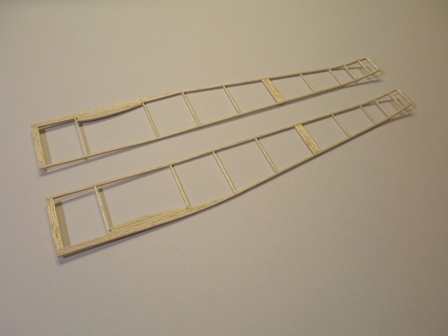

Příspěvek od Gregovský » 22 úno 2010 22:46

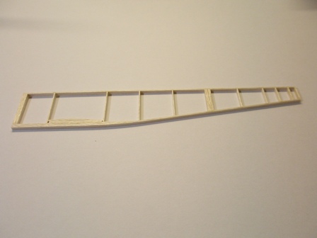

Stavba
Před oddělením bočnic od sebe
Oddělené bočnice jsou naprosto přesné

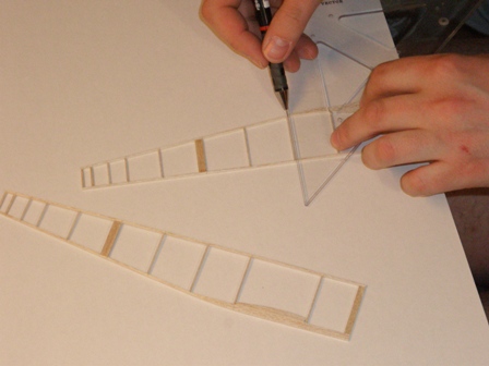

Z vnitřní strany naznačím polohu horních a dolních příček
Gregovský
Příspěvky: 610
Re: SOPWITH PUP 1:20

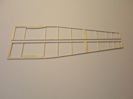

Příspěvek od Gregovský » 22 úno 2010 22:56

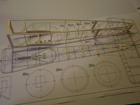

Stavba
bočnice upravené do tvaru podle výkresu

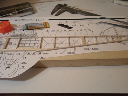

Nalepím čtyři základní příčky
Celek slepuji v ruce,neustále kontroluji uhelníkem

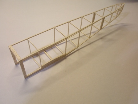

Příspěvek od Gregovský » 22 úno 2010 23:00
Stavba

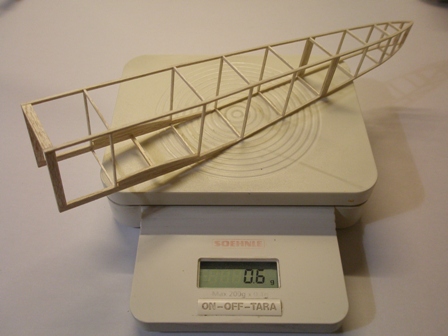

Slepená příhrada
Příspěvek od Hugo » 23 úno 2010 10:00
Paráda! Jaký průřez nosníků na fotce je?

Nádhera, rád čumím mistrům pod ruce, jen tak dál!!! Musím ovšem říct, že jsi mi udělal postupem své stavby zmatek v "kotrbě" a níčíš mi léta zažité postupy :( Já , když nemám něco v šabloně a mám něco dělat jen tak v ruce tak mám osýpku po celém těle. Tak jak to děláš Ty to bych nezvládl bylo by to křivé jak forma na blesk. Pokud bych to stavěl já tak jedině přišpendlené horní rovnou starnou na výkres. Navíc je pravda, že asi ani jinou možnost nemám, já lepím převážně Herkulesem a ten vyžaduje čas na vyschnutí...
Ovšem ten menší průřez nosníků to je zajímavá věc, z toho se musím poučit.
