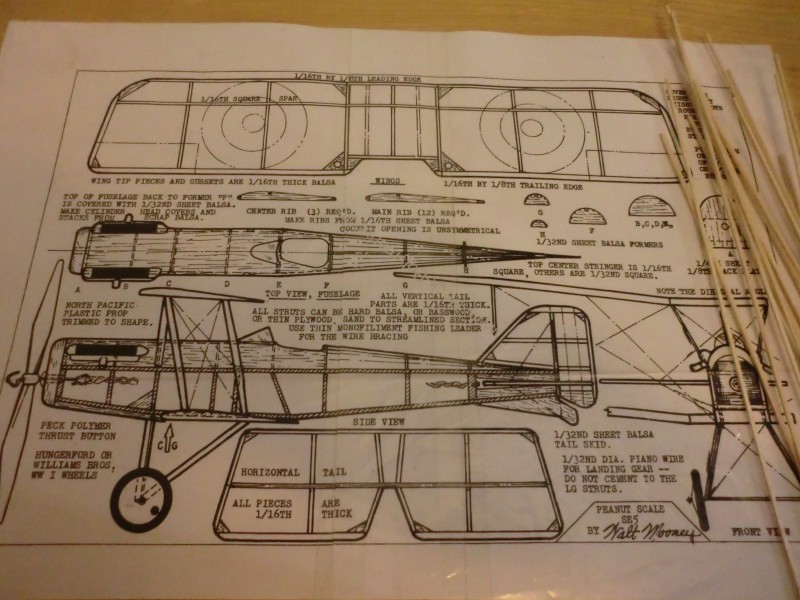

"Nový příspěvekod Hugo » 13 bře 2011 21:15
Na ořecha doporučuju nějakýho hornoplošníka, nebo středoplošníka. Ty nezklamou, na začátek hlavně nic složitýho, aby sis užil rychlou stavbu a hurá do vzduchu. Když Tě nic nenapadne dej vědět. m.
Hugo "

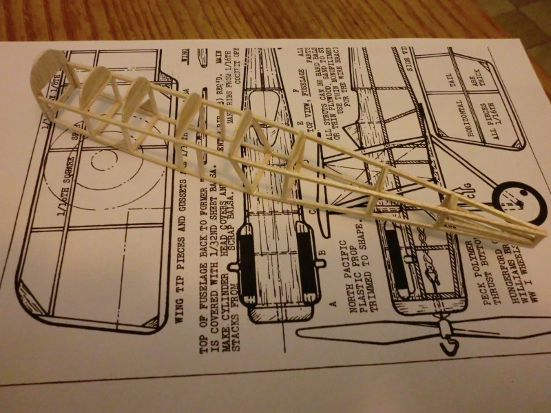

Martine, díky za radu, hodil jsem to už sem, do nového tématu.
nechci ničit tvojí autoritu a zpochybňovat zkušenosti :O), ale vybral jsem přes jiná doporučení dvouplocha, protože je plánek fakt jednoduchý...spíš jsem koukal na to,co se mi líbí a až pak jsem vybíral rozumem...
jinak, od neděle jsem vybíral předlohu, dnes večer jsem tedy začal, do 14 dnů bych to chtěl dodělat (podle toho, jak mi to půjde). Když něco nevyčtu z webu, budu se ptát. Na váhu myslím. Budu válčit s vrtulí, to jsem fakt v pytli, jinak to snad půjde. Budu dávat průběžně vědět.
Zatím pár fotek.
Zdraví Honza

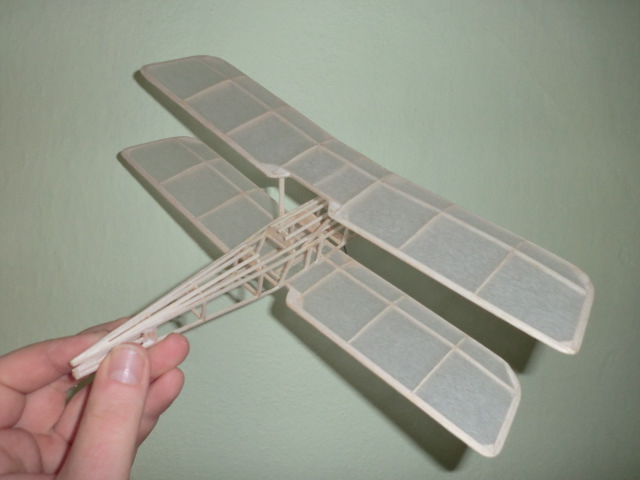

Re: oříšek - SE 5

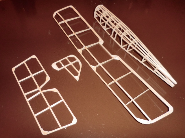

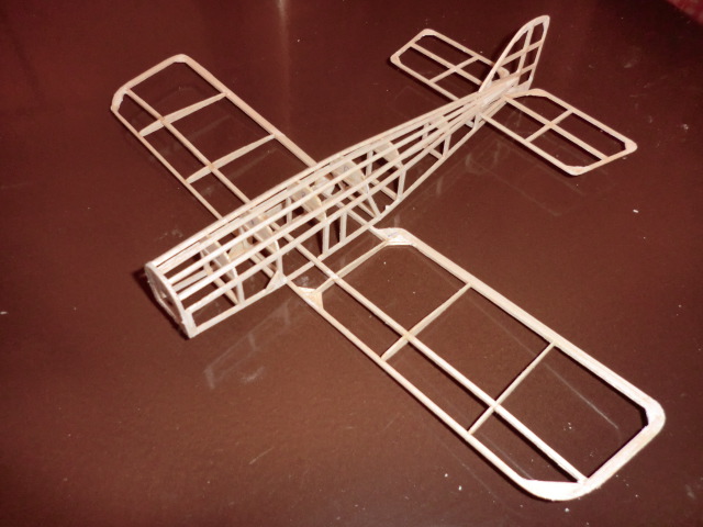

...tak jsem si myslel, že to půjde lépe....je to pro mě trápení.
Hoši, máte můj respekt, je to na mě strašně malé, i když vím, že je to můj první malý model, třeba si zvyknu, ale moje ruce poznají, že stavebnice je stavebnice.
Dnes jsem byl v Ceibě, koupil jsem 8g Tengujo Kasmir, a 11g Kasmir (nebo tak nějak :O)) Potáhnu to jedním z nich, chci to zkusit. Když mě osvítí světlo z hůry, chtěl bych to do příští soboty na říčanské létání dodělat a vy byste mi to mohli páni mistři zalétat (samozřejmě ti, co dorazí.....rozbíjení povoleno)
zatím pár fotek.(zdánlivě chlupatá kostra je mikrofil)

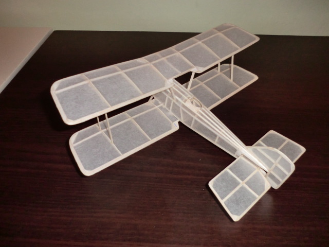

Re: oříšek - SE 5

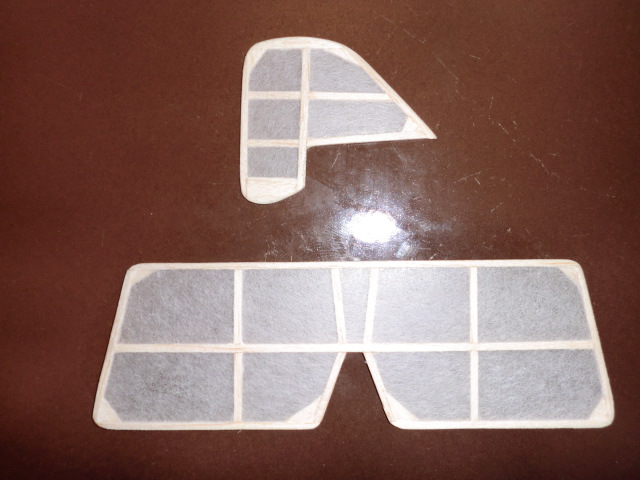

Roberte, ani jsem si toho nevšiml :O)...můžu použít IGRU 150? (pokud ne, prosím o tip, jakou vrtuli a kde koupit)
Jinak, dnes jsem s tím trochu pohnul...dost jsem plaval v úhlech křídel, víceméně jsem to nastavoval od oka, tzn.asi špatně....
klouzl jsem to v pokoji dovážené plastelínou, tak nějak to letí.. :O))
Jsem zatím na váze cca - 6,5g, ještě bude cca dvakrát lak, hlavice,kolečka, drobnosti, barva....
Kolik je vlastně ideální letová váha takového modelu ?
posílám pár fotek..
posílám pár fotek..

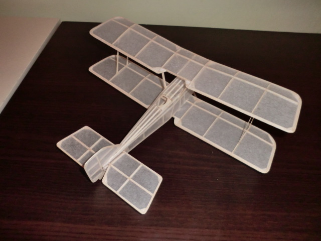

Re: oříšek - SE 5
fotky
- drak potažen (2).JPG (234.4 KiB) Zobrazeno 8079 x
- drak potažen (1).JPG (229.48 KiB) Zobrazeno 8079 x

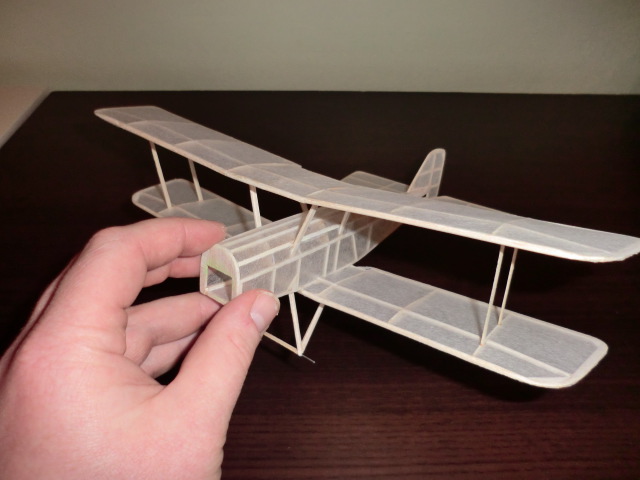

Re: oříšek - SE 5
Máš to pěkně potažený. Můj první ořech byl taky SE5 - celobalzovej, taky s Ikarou. Těším se za týden na zalítávání. M.
Honza Drážek
- Reakce: 0
- Příspěvky: 537
- Bydliště: Mnichovice
Re: oříšek - SE 5

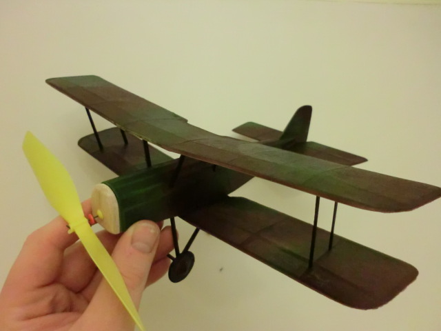

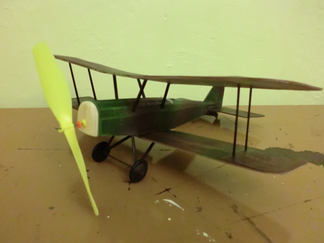

Díky Martine,
S tím potahem se to zdá, ty fotky jsou milosrdné. Schválně, co mi řekneš v Říčanech, až to uvidíš na vlastní oči. Bohužel jsem to dodrbal kamufláží a pod barvou na mě vyskočili čerti, opatlal jsem humpolácky větrný štítek lepidlem a tak pod.
Nicméně beru to tak, že to je cvičný model, tak na to kašlu, kéž by to alespoň létalo.
Taky musím oznámit, že budu na 12-13g(cca) bez gumy, za což mě asi nepochválíte.
Jak mám vůbec udělat svazek (délka, počet nití) ? Můžu použít 3mm TAN? Ještě jsem gumu řezat nemusel, bojim se bojim, že umře...

zatím bez kokard...když to bude létat, tak to dodělám... :O)
