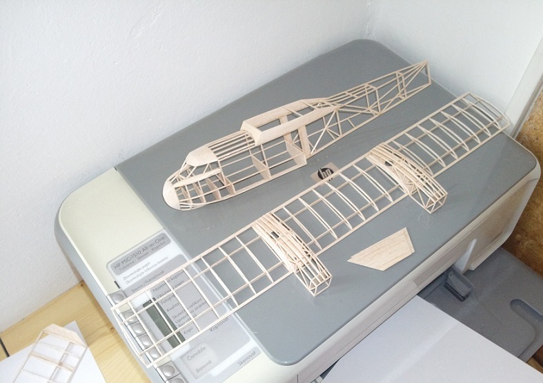

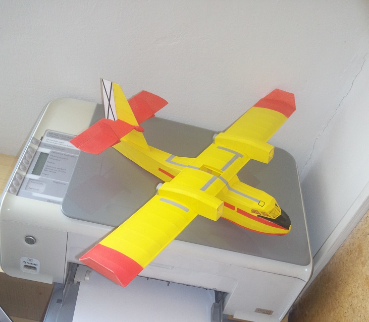

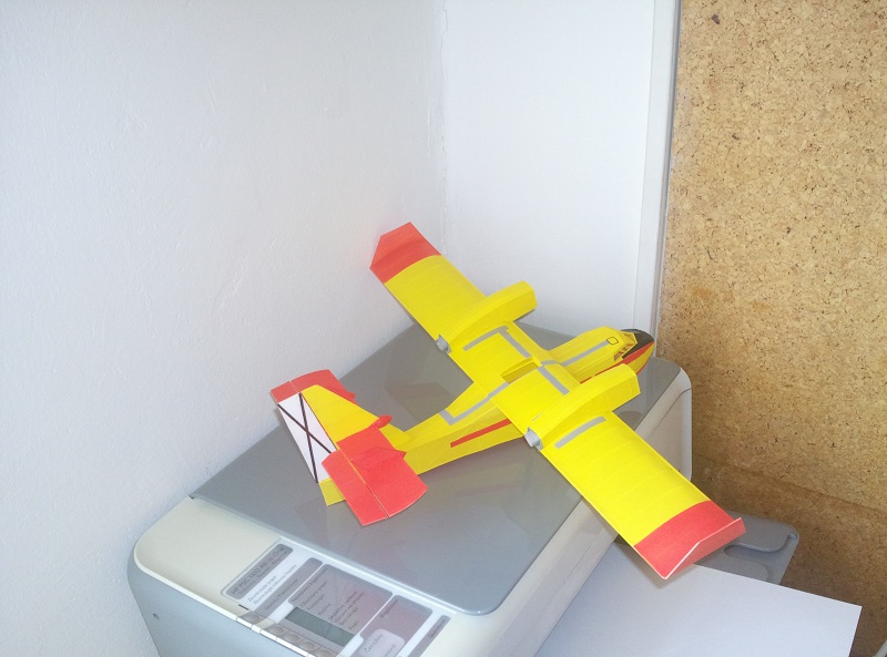

Ahoj tak jsem se pustil po večerech do dalšího modelu a takto to prozatím vypadá :-)
Re: CL-415
Příspěvek od Hugo » 02 dub 2011 21:20
Ty brďo! to je fakt krásná a originální stavba! Co to je? ořech? RC? piš, piš hořím zvědavostí :-), Martin

Ahoj bude to volné elektro (ale nějak nevím kde sehnat časovač bez integrovaného regulátoru) měří 450mm a váží prozatím 9,2gr předpokládaná letová váha od 20gr do 24gr :-)Chci ho dodělat do Teplic :-)
