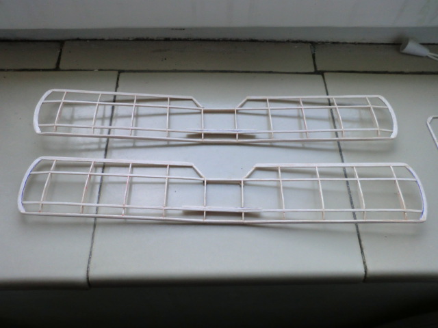

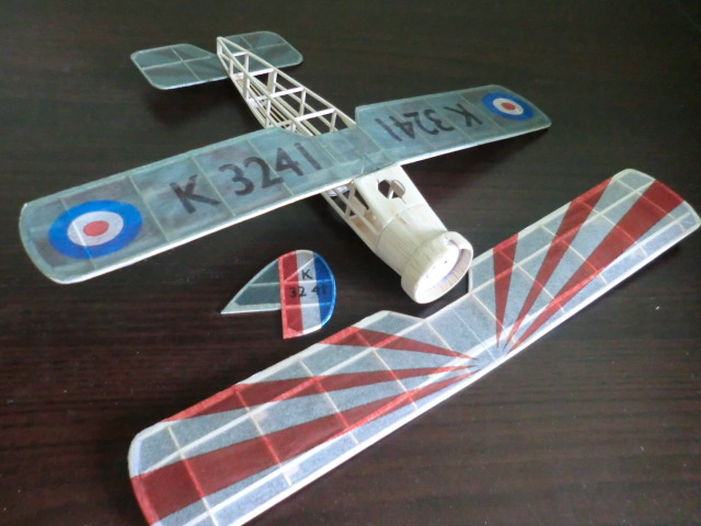

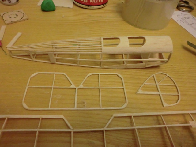

Vzhledem k tomu, že se mi překvapivě :roll: daří procházet školní povinnosti, vydobil jsem si relaxační činnost mezi učením, tzn.opět stavím.
Rozhodl jsem se pro ořecha AVRO tutor, protože se mi líbí, je zde jednodušší konstrukce a je to dvouplošník...v průběhu stavby se rozhodnu, zda-li bude poháněn G-28 CO2 od Štefana, nebo gumou. Na tomto modelu v rámci pokusu o zlepšování stavby budu zkoušet pro mě nové věci, tj. snižuji průřez nosníků za účelem co nejnižší hmotnosti, poprvé jsem páskoval kormidla, i když mi to moc nešlo, chci zkusit povrchovku na tiskárně na 11g kasmir, chci vyzkoušet Balakryl dle Huga, chci vyzkoušet vyrobit vrtuli..... no je toho dost a asi na dlouho.

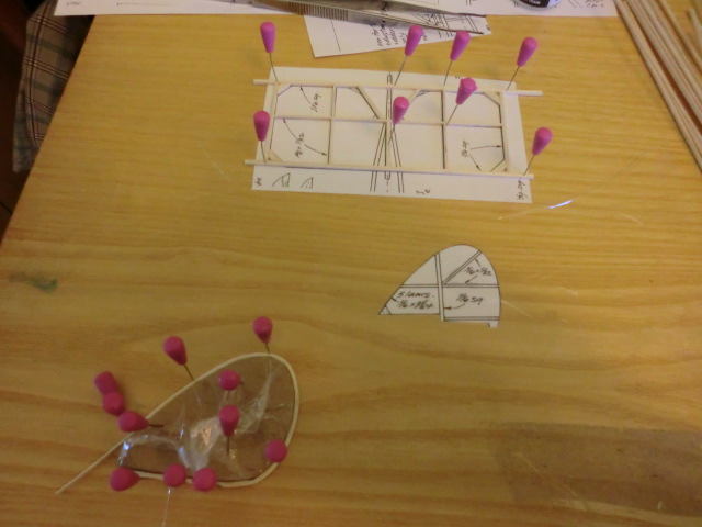

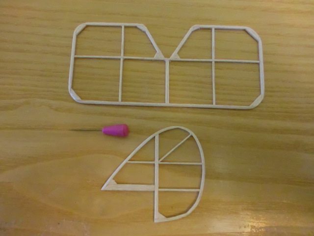

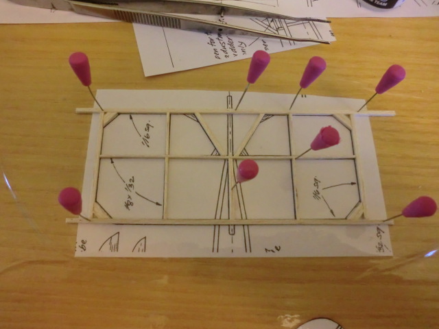

Dnes jsem za dvě hoďky udělal kormidla, v pořadí jsou křídla, na závěr trup. (kormidla na rozcvičku, křídla mě nebaví a s trupem se to rýsuje, o mě baví)
Marking mám vybraný hezký, u mě překvapivě i dle skutečného stroje :D , ne jen z hlavy.Uvidíme, jak to vše dopadne.
Pár fotek.....

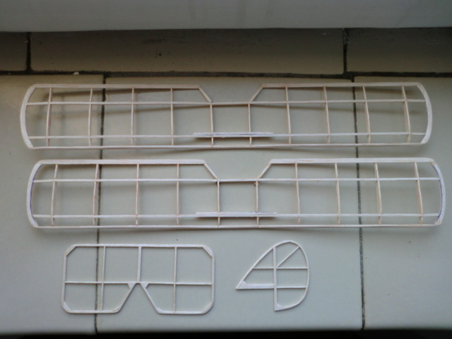

Příspěvek od Honza Drážek » 01 kvě 2011 19:10
...dnes jsem udělal křídla...

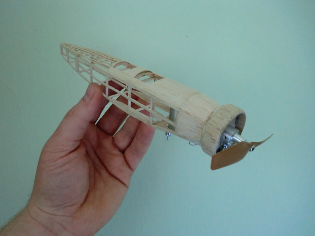

Příspěvek od Honza Drážek » 06 kvě 2011 08:07

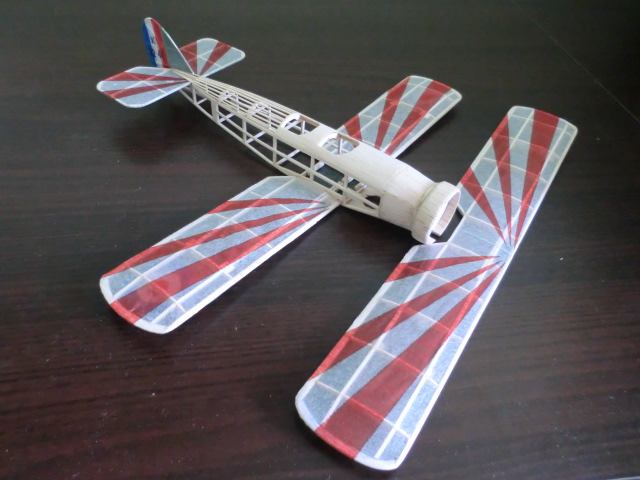

pokračování,

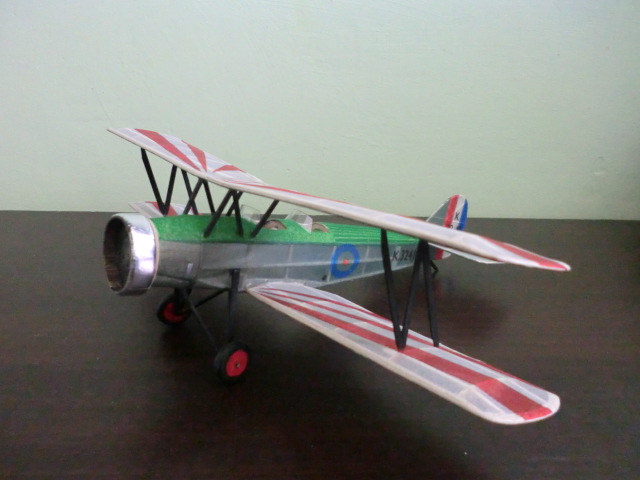

teď už vím, že na CO2 to nevyjde. Je to příliš těžké na nos, moc jsem vepředu nešetřil a model vyšel již bez motoru (nebo gumy+vrtule) lehce těžší na nos a je víceméně vyvážen a hezky klouže, při zabudování CO2 je to cihla, až mě to překvapilo. Naštěstí jsem udělal konstrukci pro obě varianty, tak jen vyříznu lože motoru a mám přípravu na gumu. Čeká mě tedy výroba vrtule...Hmotnost odhaduji do 13g (nejhůře 15g).
pár fotek

Příspěvek od Honza Drážek » 06 kvě 2011 08:29

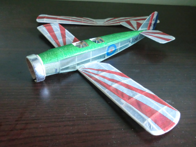

Takto by to mohlo vypadat..
Honza Drážek
Příspěvky: 537
Bydliště: Mnichovice
Re: AVRO 621 Tutor - oříšek
Příspěvek od Honza Drážek » 06 kvě 2011 08:35
potahoval jsem 11g Kasmirem, tisknul jsem Canon 520 pixma. Měl jsem problémy typu sytost, rozpívání se linek aj., ale to nevadí, vyzkoušel jsem si to a na poprvé jsem spokojen. Má to přínos i v tom, že jsem se naučil základy v Corelu a nemusel jsem maskovat před stříkáním. Váhové přírůstky stříkaní vs. tisk nedokážu posoudit.

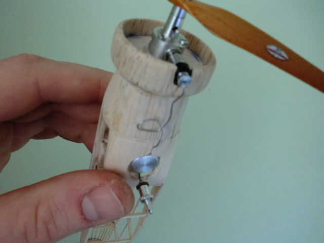

Vrtuli neřeš, přivezu Ti Ikaru 150mm. Připrav hlavici s překližkovými ložisky a tonda háčkem (drát použij ideálně 0,6 (0,7) spasuj si to s trupem, aby to chodilo a drát neohýbej, v hale to pak dáme dohromady s vrtulí.
http://minimakety.cz/howto/2010/Vrtule/index.php - inspirace, kdybys potřeboval něco podrobněji napiš, nebo mailni. čus, M.

Nerad se mísím do diskuze ;) .
Předpokládám, že Honza ví, že se na ořechu volnoběh nedělá, takže většina "mechanizace" v návodu se ho netýká. Stejně tak kužel, pokud jej předloha má, je bez dutin.
Příspěvky: 1536
Příspěvek od discobolos » 06 kvě 2011 13:47
Já osobně navíc používám fintu, kterou mi poradil kdysi Ivo Červenka.
Ložisko v hlavici je z tenkého mosazného plechu (já používám 0,3mm, malé kolečko nebo čtvereček).Tedy přesněji dvě ložiska. Přední je napevno zalepeno v hlavici. V té je otvor pro hřídel poněkud větší a sklon osy tahu vrtule určuje umístění zadního ložiska, které je přilepeno kanagomem k hlavici. V případě potřeby se nepodkládá hlavice, ale skalpelem se odloupne zadní ložisko a přilepí o kousíček vedle. Předpokládá to ale na hlavici i na ložisku orientační značky, aby šlo určit o kolik a na kterou stranu je posun provést.
Mosazný plech navíc "klouže" trochu líp, než překližka (ne nadarmo se z mosazi dělají ložiska).
Příspěvek od Hugo » 06 kvě 2011 14:18
Volnoběh - jasně, ono to v tom textu od Feldy je i napsaný, to měla být jen inspirace na "Tondaháček" a na překližkový ložiska. Ložiska: Přesně tak to dělám i já, akorát používám překližku - díry vypálím rozžhaveným drátem, vznikne tam jakási spálenina, což je to nejlepší mazivo :-) . Kde bereš ten mosaznej plech? z konzervy? Vyzkouším to. čus, M.

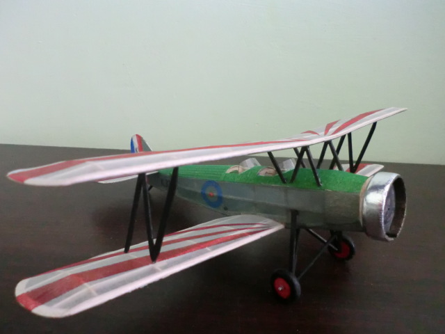

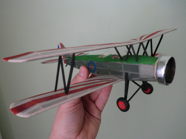

Mám to teď za 11gramů.
Ok1 (2).JPG (228.38 KiB) Zobrazeno 6620 x
Ok1 (3).JPG (226.25 KiB) Zobrazeno 6620 x
Ok1 (4).JPG (232.29 KiB) Zobrazeno 6620 x
