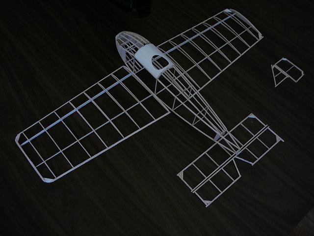

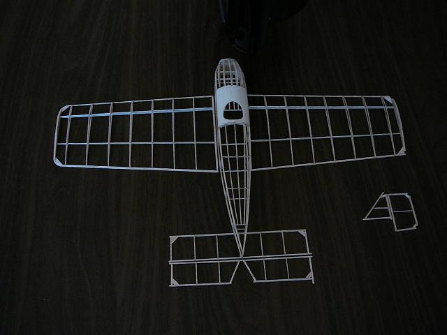

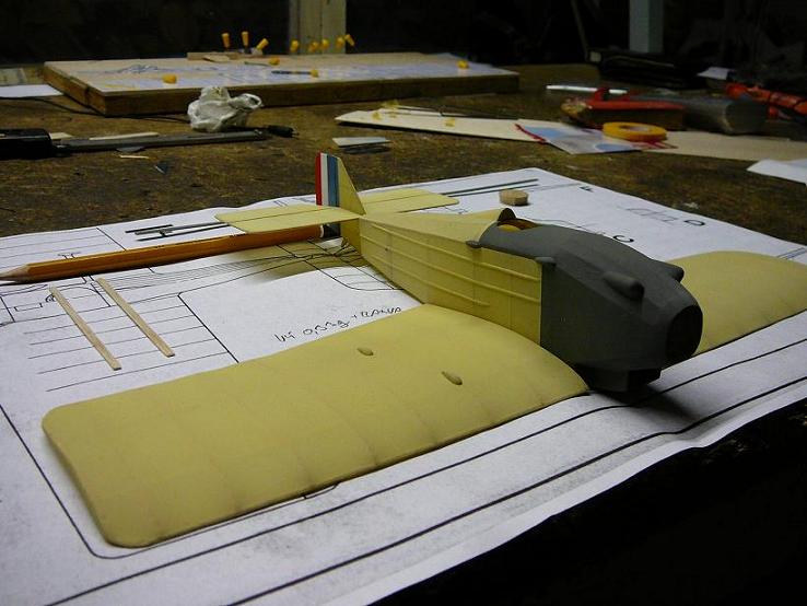

Tak přikládám foto Breguet LE připraveného na vybroušení. Nemáte někdo nějaký popis na tento typ se zbarvením? Našel jsem jen jednu fotografii na netu z boku a foto makety ve žluto-šedém provedení (to je asi jediné provedení).

Máš to mc pěkný, vypadá to hezky subtilně, to se mi líbí. Jak Tě znám, tak to bude mezi ořechy ultralight. Jaký máš rozpětí? Tuším, že to u ořecha vycházelo na něco okolo 40cm...
Mám komplet podklady, nascanuju a pošlu (až to najdu). čus, M.

Ahoj
Já to dělal na rozpětí 328mm a délka vychází 215mm .... nechal jsem to tak a nešel jsem na max.délku. Plocha křídla vychází a+- 2,5dm
Makám na tom a tak do týdne potahuji ... povrchovka bude stříkaná + obtisk (pokud mi nespadne papír do tiskárny)
Jarda

Barevný bokorys byl kdysi v L+K. Jako podklad to stačí, fotka makety ne.seawindttt píše:Tak přikládám foto Breguet LE připraveného na vybroušení. Nemáte někdo nějaký popis na tento typ se zbarvením? Našel jsem jen jednu fotografii na netu z boku a foto makety ve žluto-šedém provedení (to je asi jediné provedení).

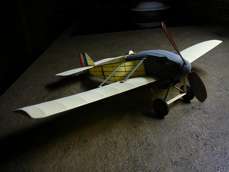

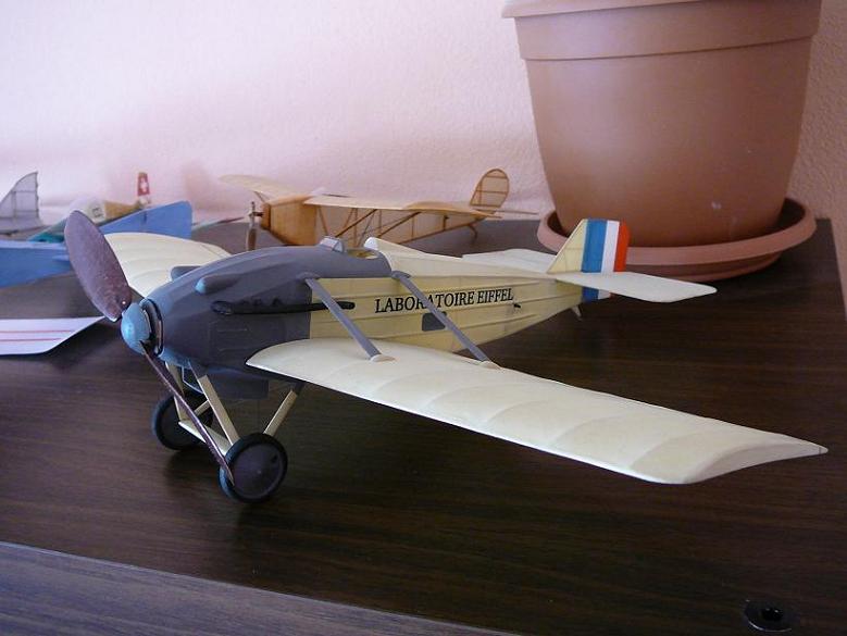

Tak přikládám další foto Berguet LE po nastříkání. Počítám že do pátku zalétávám. Nastříkaný se vzpěrami a vším pro dokončení - 5,7g bez dovážení (tj. asi 2,4g/dm2)

To je paráda! Ty detaily a barvy tento jednoduchý model hodně zvedly. Těším se na něj do Kladna. čus, M.

Jardo, ono to nemělo vzepětí, nebo to na fotce zkresluje a vzepětí tam je a budou ho vymezovat vzpěry, což ještě není vidět?
Si říkám, jaké by to bez vzepětí bylo zalétávání..

Ahoj. Dobrá připomínka
. Ta křídla na fotce jsou jen položená a nejsou přilepena. Bude tam pochopitelně vzepětí a náběh ......
