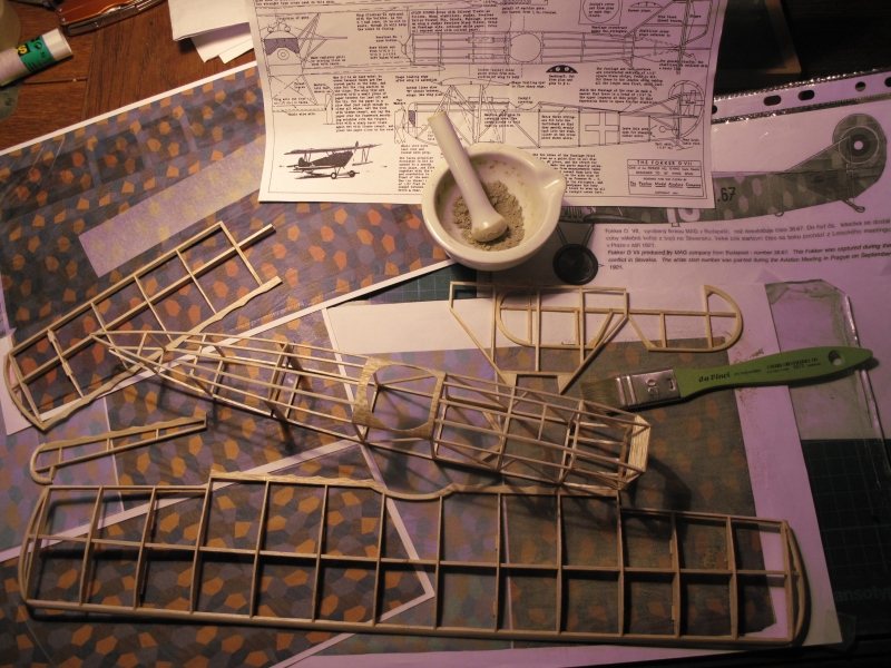

Jako náhradu za Seafira stavím model pro širší použití dle starého plánku ze stavebnice Comet.
Základem je kategorie Golden Age Cup v Rakovníku, snad se bude hodit i do Medlánek jako 1/20 a do Nizozemí jako Kit Scale.
Předek je mírně upravený, aby vyhovoval verzi MAG s motorem Austro-Daimler.
- tisk a křídování potahu ničím nepřekvapí..

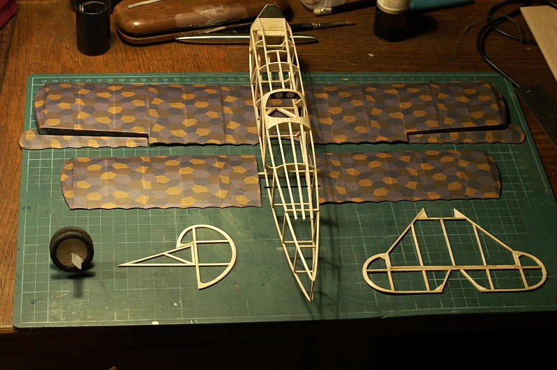

Potahujeme...
- DSC_1413_800.jpg (183.08 KiB) Zobrazeno 7634 x

Re: Cs. Fokker D VII MAG (Comet 1935)
jedná se o jeden z šesti orig. něm. strojů dodaných do Uher s licenční smlouvou; lozenge bylo tištěné; seriová čísla dodatečně malovaná v pilotní škole v Chebu štětcem (pův. bez ozn.) - to bílé jen omyvatelnou barvou pro leteckou show v roce 1921...
původní tištěná čísla byla příliš dokonalá, proto jsem je též přeštětkoval tuší...

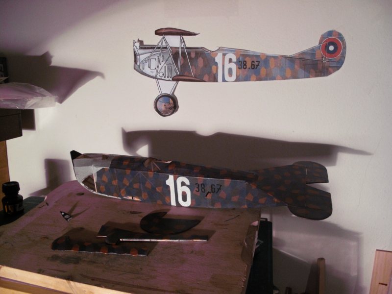

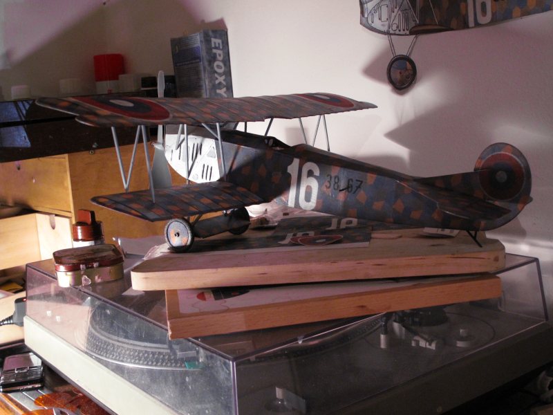

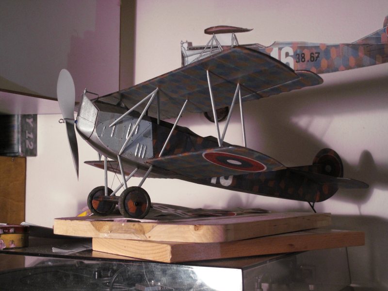

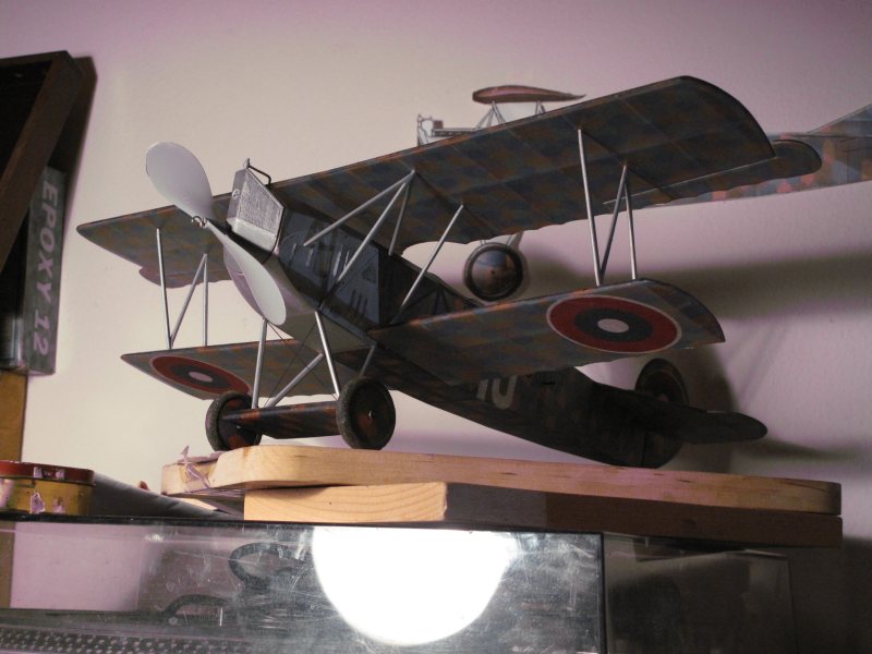

dokončen...
- IMG_2544_800.jpg (85.3 KiB) Zobrazeno 6906 x
- IMG_2549_800.jpg (73.74 KiB) Zobrazeno 6906 x
- IMG_2539_800.jpg (76.79 KiB) Zobrazeno 6906 x
- Příspěvky: 1536
Jako vždy, vypadá to hezky. Jen aby ti zase v Holandsku nestrhli body za přílišnou maketovost
