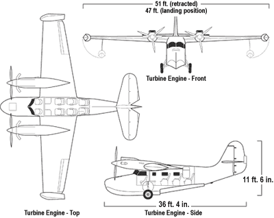

S příchodem léta a mé končící dovolené jsem se asi nadobro zcvoknul a zamiloval....
...bude to prosím ořech...

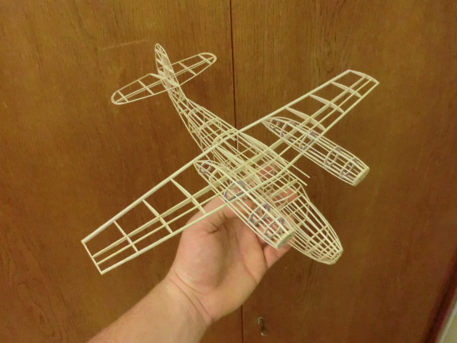

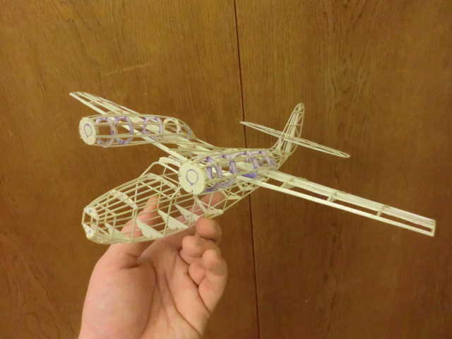

Re: G-21G (turbo Grumman Goose)

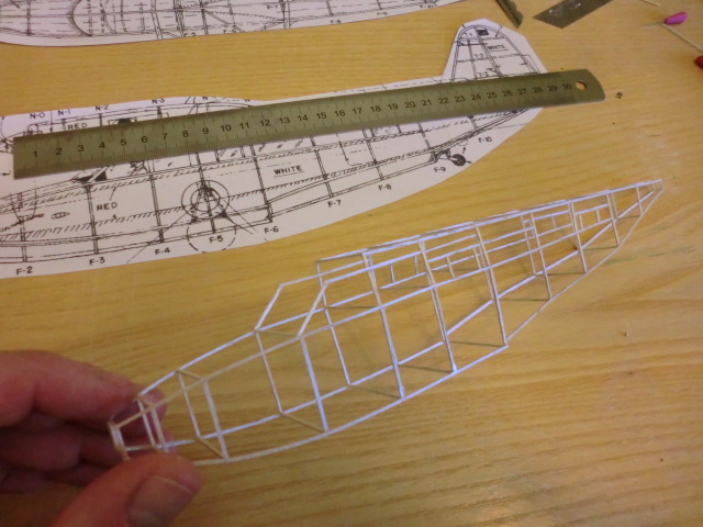

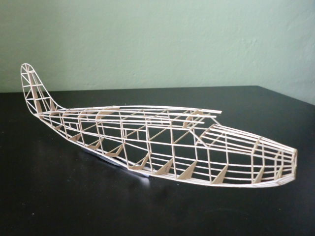

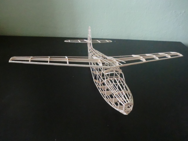

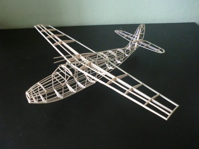

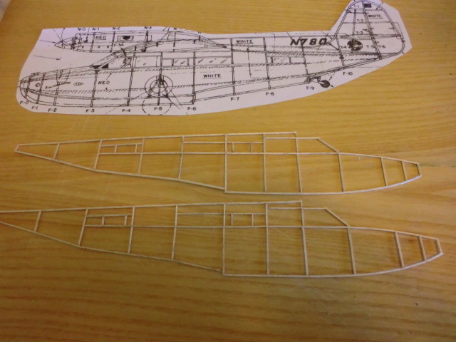

fotky
- bočnice.JPG (243.65 KiB) Zobrazeno 7808 x
- příhradovina.JPG (251.93 KiB) Zobrazeno 7808 x
- trup.JPG (241.63 KiB) Zobrazeno 7808 x

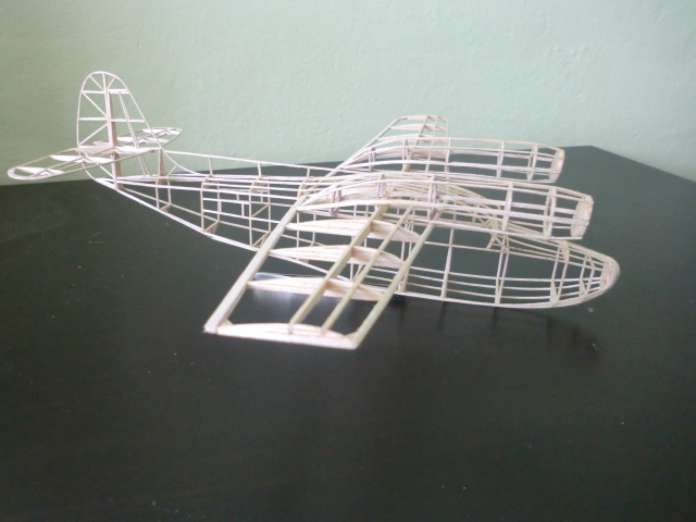

Zdravím tě, Tazi!
Musím přeci natrénovat stavbu na zimu, aby mi to šlo dobře a rychle, až budu rozbíjet o stěny v hale, abych pak nezůstal bez modelů...! Je tedy pravda, že už mi to teď nedělá takové problémy lepit špendlíkem a sestavovat pinzetou. Jinak jsem rád, že tě zajímá výsledek, stejně jako mě...je to vždy chvíle napětí, jak ta celá práce dopadne.
1) velký dům nee,ale zatím velmi malý byt a k hnutí to tady fakt není, spíš se věci různě ložené dle potřeby přesouvají sem a tam. Kdo zažil nebo tak žije, ví o čem mluvím.
(modely skladuju, kde se dá, ještě že jsou tak malé ....a ještě nejsou děti
2) trefil si to s tou přítelkyní...to víš, já jsem takový andílek, nekouřím, skoro nepiju, cizí holky mě netáhnou, jen ty modely
tak mi to asi ráda schvaluje, ani ten lak jí nepochopitelně nevadí
3) K produkci ti řeknu, že dokud můžu a baví mě to, tak stavím. Až bude zahrada, děti či jiné starosti, bude to asi komplikovanější...spoustu kluků tady ví lépe než já, o čem to je... Modelů mám v záloze dost, snad mi nedojde štáva a nadšení a bude to většinou létat, pak to člověka naladí. Naladěn z Bronca jsem se vrhnul rovnou na Grummana, což jsem si opačně nedovolil, protože jsem Broncu věřil více a Grumiče jsem se bál, Bronco se navíc do haly nevejde...
Poprvé tvořím z nosníků 0,8x0,8, jak mi radil Radek Gregovský s Hugem ve sklípku a zatím to vypadá, že tam není rozdíl v pracnosti od 1 nebo 1,5mm nosníků.
Křídlo bude trochu víc humpolácké, kvůli motorům, jinak snad váha bude dobrá...necháme se překvapit.

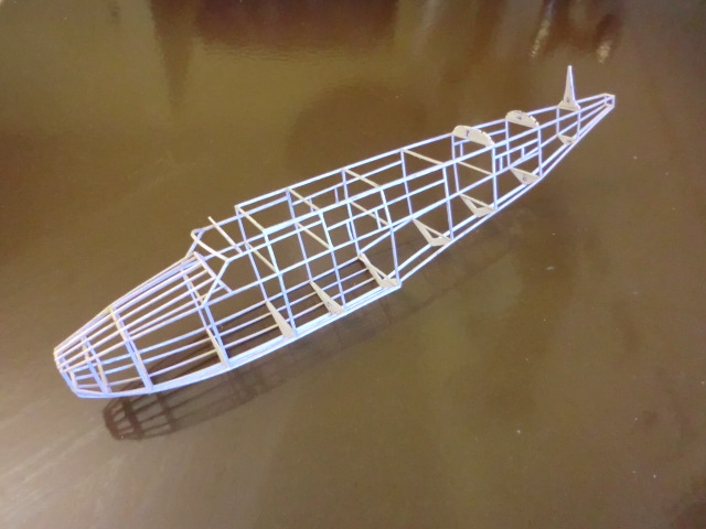

pár fotek pokračování.

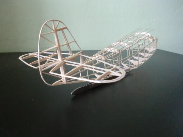

- trupsměrovka.JPG (235.14 KiB) Zobrazeno 7734 x
- trupsměrovka (1).JPG (242.32 KiB) Zobrazeno 7734 x

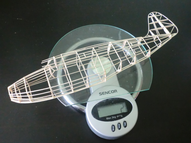

Tak tenhle typ váhy je dost optimistický ! Můj Fike na ní vážil 4g a na precisní přesné váze z toho rázem bylo 6,4g
(můj první gumáček-lítal až 25s!
Kup si něco do 200g,jsou už i za 250kč
To máš Jardo pravdu....... obědnal jsem tuto http://www.dealextreme.com/p/precision- ... tion-15003
Dík

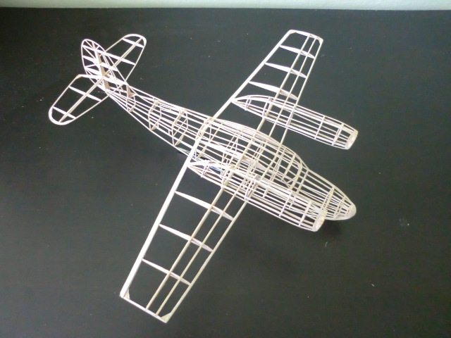

- kormidla (2).JPG (233.15 KiB) Zobrazeno 7633 x
- křídlo (2).JPG (221.96 KiB) Zobrazeno 7633 x
- křídlo.JPG (237.75 KiB) Zobrazeno 7633 x
Ahoj
Ta je dobrá,mám jí a koupil jsem jí na http://www.hypermotoshop.cz/merici-pris ... talni-vaha
Ještě mám tip na bezva řezačku na gumu
Jarda
Jarda

...dnes jsem to málem rozšlapal kvůli gondolám, nesnáším kulaté tvary !!!
Hmotnost je na mojí super značkové "optimistické váze"
6g, tak to jsem zvědavý, kde skončí a jaká bude konečná...
Ještě kus konstrukce, pár dílů z celé balsy, dvě hlavice, dvě vrtule, možná vysunutý podvozek, potah, lak, barva, dvě gumy, to bude sranda, aspoň se tady na foru budete bavit a já si Grummana vystavím jako pracholapku....

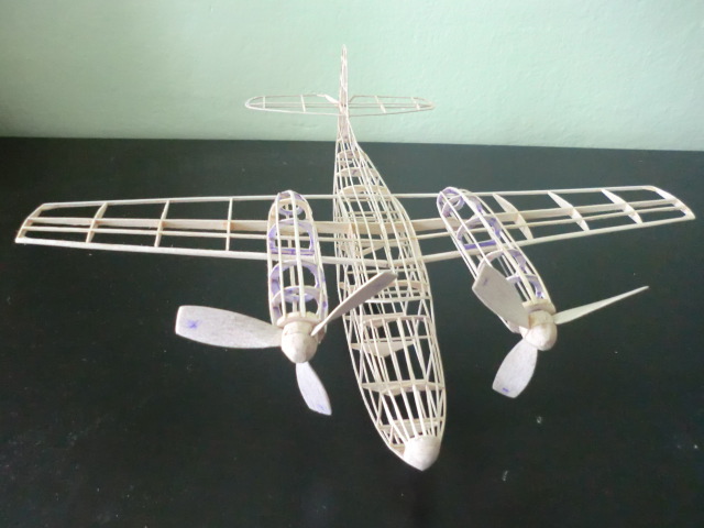

- gondoly (1).JPG (242.44 KiB) Zobrazeno 7578 x
- gondoly.JPG (250.71 KiB) Zobrazeno 7578 x

update: 5.7.2011
...ještě dodělat hlavice + uchycení kolíků na gumy a vyrobit vrtule...
a jde se potahovat
update: 5.7.2011
- komplet1.JPG (230.98 KiB) Zobrazeno 7271 x
- komplet.JPG (245.6 KiB) Zobrazeno 7271 x

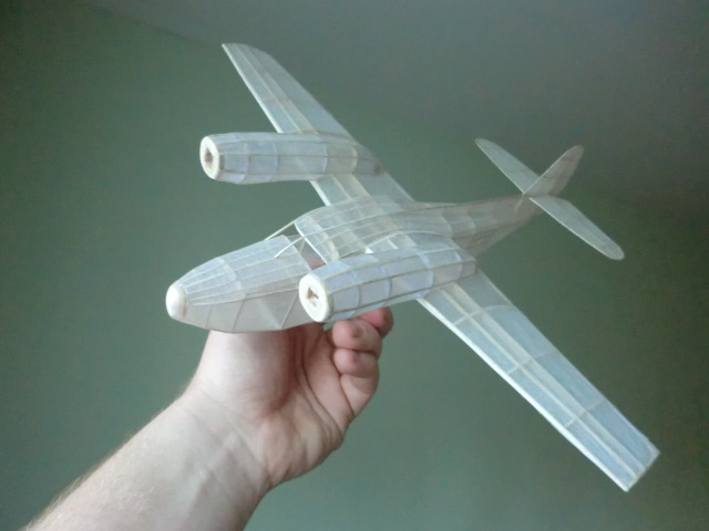

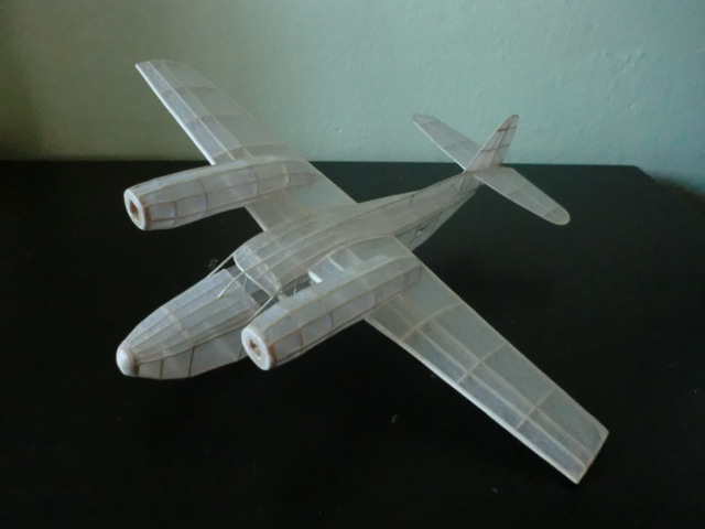

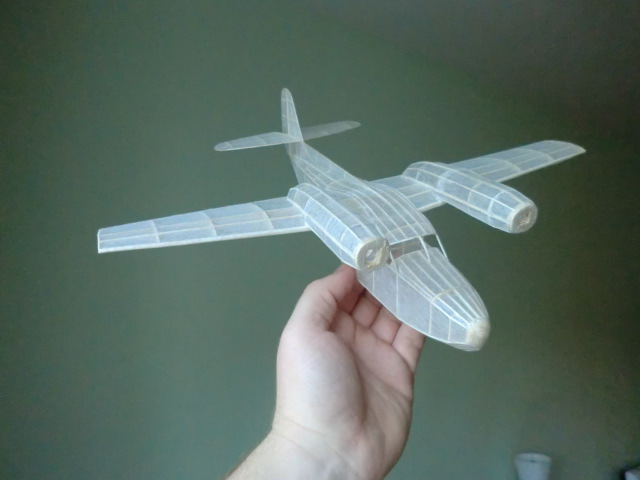

Konečně potaženo...na modelu bylo dost přechodů,tak mi to potrénovalo trpělivost...
Dodělám hlavice a asi zalétám venku v bezvětří bez barvy, abych ji nedělal zbytečně...
- potah1.JPG (225.39 KiB) Zobrazeno 7270 x
- potah2.JPG (233.39 KiB) Zobrazeno 7270 x
- potah3.JPG (223.86 KiB) Zobrazeno 7270 x
