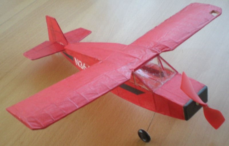

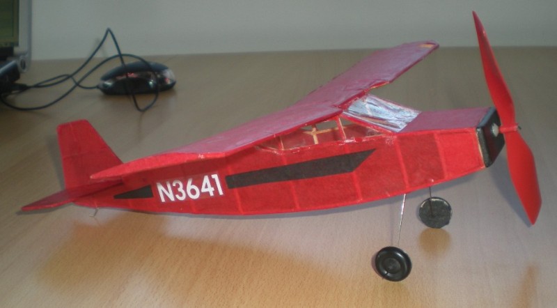

Díky za odpověď. Sice se zpožděním, ale fotky jsem přece jen dvě udělal. Vzhledem k tomu, jak se mi to nepovedlo čistě postavit, to rozhodně nebude model na soutěže, ale spíš jen tak na polétání pro radost, takže jsem se ve výsledku vyprdnul na zadní kolečko a udělal tam jen ostruhu. Stejně tak přemýšlým jestli se nevyprdnout na světlo na levé části křídla a nepřetáhnout to normálním papírem (navíc když kouknu jak se mi nepodařilo přilepit fólii na krytí kabiny). :)
No a ještě zbývá dodělat vzpěry a podvozek - kolečka ještě nejsou dodělaný a jsou tam jen nasazený. Na druhou stranu mám radost že to lítá, včera jsem zkusil v obýváku pustit do záclony (natočeno jen pár otáček) a vypadá to že bude lítat dobře. Pokud do odpoledne nezačne foukat vítr, půjdu ho zalétat na hřiště.
