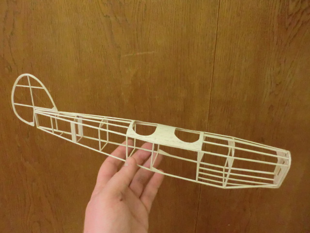

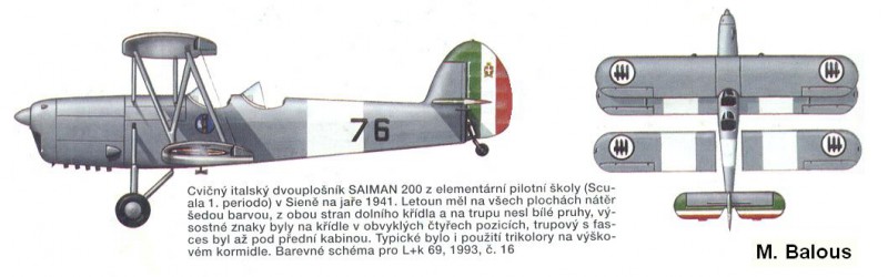

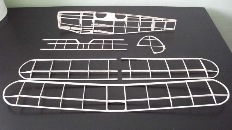

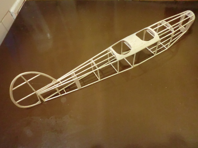

...zase něco dělám... potřebuji relax, tak stavím ve větším rozměru a jednoduše, předpokládám i rychle. Model bude na gumu.
- kresbaz-upravené.jpg (45.28 KiB) Zobrazeno 8332 x
- trup.JPG (243.58 KiB) Zobrazeno 8332 x
- trup (1).JPG (236.15 KiB) Zobrazeno 8332 x

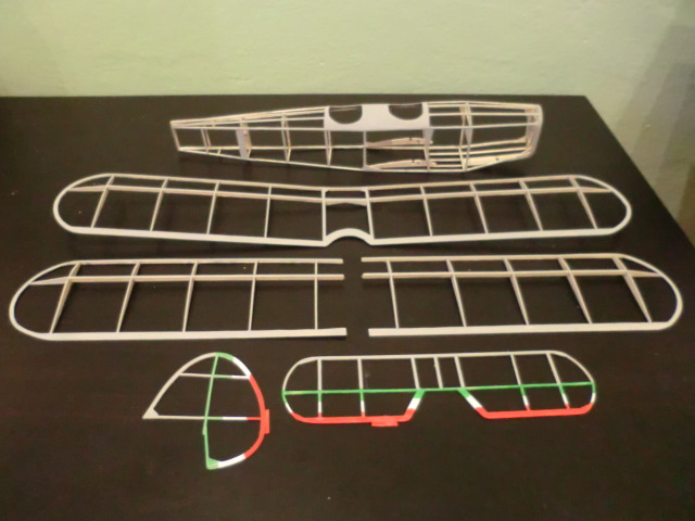

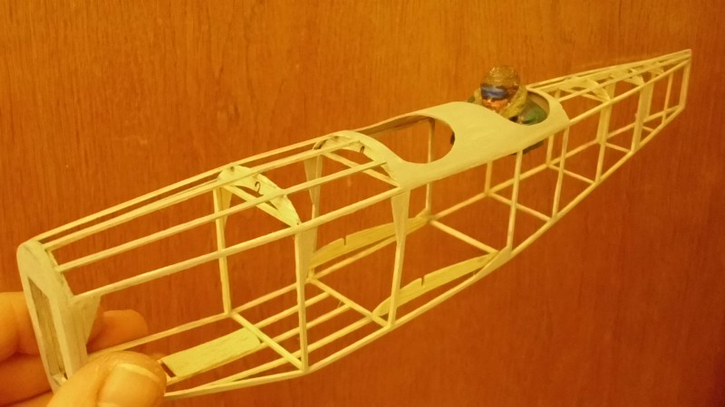

další vývoj...
- neúplné kostry
- kostra.JPG (74.2 KiB) Zobrazeno 8132 x

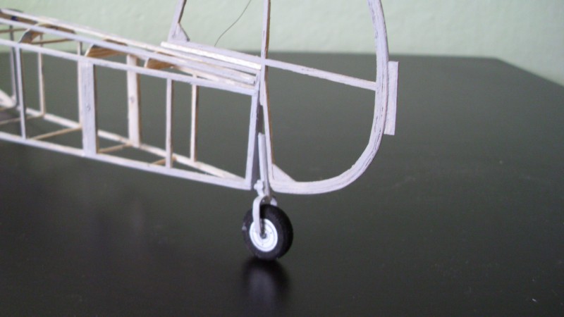

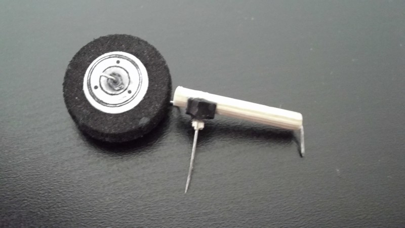

- trochu detailů
- ostruha holá.JPG (58.88 KiB) Zobrazeno 8132 x
- tak nějak to bude vypadat v celku
- ostruha clk..JPG (47.29 KiB) Zobrazeno 8132 x
Re: Saiman 200 - (1/20)
No tak je to v pořádku, už jsem si myslel,že se nějak nezvykle dlouho neozýváš s postupem stavby a tak jsem přemýšlel, že se něco muselo stát-snad, že Ti spadl skalpel na zem, nebo taková nějaká patálie

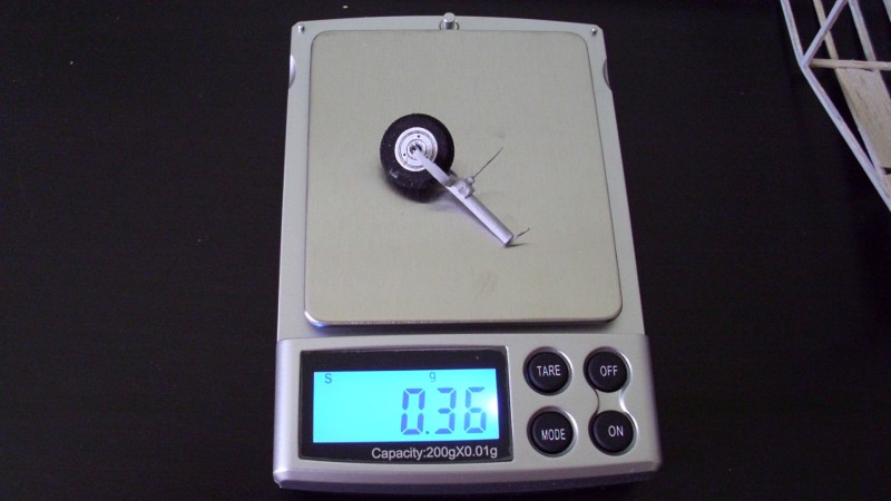

Vypadá to hezky, mám otázečku ohledně ostruhového kola, z jakého matrošu to je? Tedy pneumatika a disk? A dále nemáš obavy, že při provozování toho stroje bude nadměrně trpět směrovka díky té ostruze? Já bych ji ještě nějak "heftnul" ke konci trupu, ale je to jen můj názor, já to beru podle sebe, jsem na modely ras
Kolečko je z pěny ( jako tuhý molitan, střed nalepen z fólie ). Je to pozůstatek z Vapora...jednou mi jej jeden šikula v hale poškodil,když jsem mu v dobré víře nerozbitnosti model půjčil, tak jsem ho poté odstrojil, vybavení narval do ořecha Avro 522, s kterým občas létám v hale a zbyla mi uhlíková kostra, z které postupně uřezávám na závěsy gumy a tyto dvě pěkná kolečka
http://www.astramodel.cz/cz/katalog/Par ... p9460.html
Co se uchycení týká, neplánuji provozovat venku, přistání do stromů a křoví, rád bych se vešel do haly a věřím na superlétavost na první hození
I když jsi se na to neptal, vychází to váhově příznivě...
- ostruha hmotnost.JPG (58.69 KiB) Zobrazeno 8107 x

Tazi, ještě mě tak napadlo, když jsem si přečetl tvůj příspěvek ještě jednou, ono to není až tak úplně vidět, ale ona ta ostruha drží právě a jen v trupu, směrovka je nezávisle a s ostruhou nemá nic společného a mezi oběma díly je mezera....
Asi si myslel to "heftnutí k trupu" kvůli tomu, že?

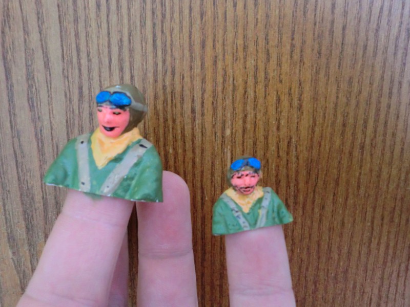

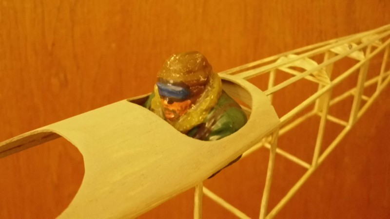

Našel jsem Kabrňáka, který tam padnul jak zadnice na hrnec a namaloval jsem mu tváře jak slabikáře
- pilot.JPG (69.74 KiB) Zobrazeno 8068 x
- pilot detail.JPG (53.07 KiB) Zobrazeno 8068 x
Tak ten nemá chybu, to je rozenej "makarón". Jo s tim kolcem jsem to tak myslel, ono to na té fotce není úplně vidět, tak nic zapomeň na to
Jo a nemáš takových pajduláků doma povícero?

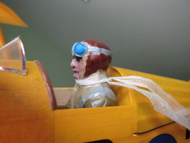

Dostal jsem darem čtyři v různých velikostech (tři už sedí na zadku a čtvrtý čeká na umístění) Jednoho mám v Tiger Mothovi, jednoho v Avru a jednoho teď do Saimana.
Jsou to lehounké PVC výlisky, které bylo potřeba vystříhat a slepit k sobě, nabarvit. Výhodou je pěkný zjev a hmotnost cca 0,5 - 0,7 gramu.
Nevýhoda je, že o ničem takovém v ČR nevím. Jde to objednat v Anglii, cena je v průměru 1.75 až 2 Libry za kus (v nabídce je cca 6 velikostí ). Cenu poštovného nevím.
- takto jsou velcí...
- piloti.JPG (106.37 KiB) Zobrazeno 7965 x
- tento sedí v Avru..
- AVRO Tutor.JPG (226.89 KiB) Zobrazeno 7965 x
- Takový je v DH 82...
- Tiger Moth.JPG (228.88 KiB) Zobrazeno 7965 x

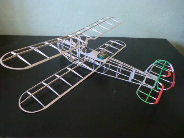

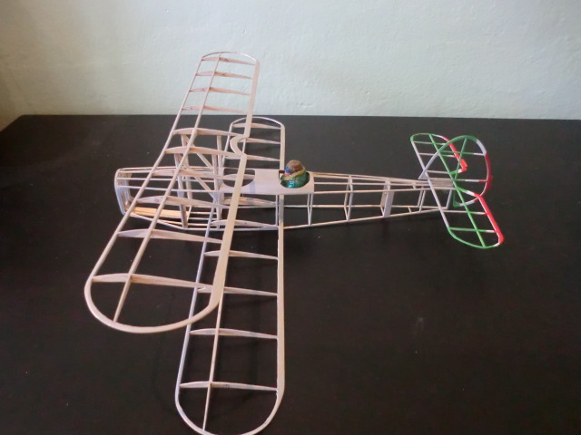

dokončil jsem základní kostru...hmotnost cca 14g
- poprvé jsem vyzkoušel podbarvení...
- podbarveno.JPG (235.89 KiB) Zobrazeno 7929 x

..zítra vytvořím podvozek,dořeším jeho uchycení a o víkendu budu potahovat...
Jsem zvědavý, na jakou hmotnost se dostanu, budu potahovat 8g Kashmirem tajemnou technologií mistra Huga
Jinak hmotnost teď:
ocasky před potahem 1,36g
křídla před potahem 7,84g
trup bez podvozku a hlavice 6,93g + ostruh.kolo 0,36g + pilot 0,65g
Zbývá dodělat podvozek, vzpěry na křídlech, hlavici+vrtuli, potáhnout, stříknout,sestavit, dodělat detaily. Nejpozději na konci příštího týdne bych chtěl zalétávat (dle počasí).
