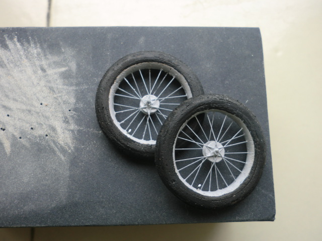

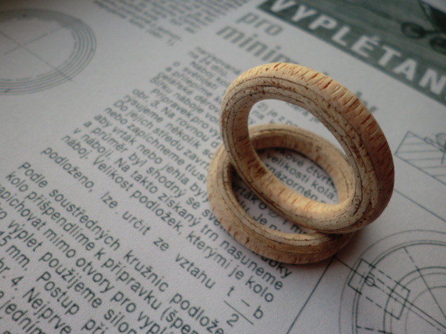

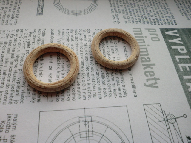

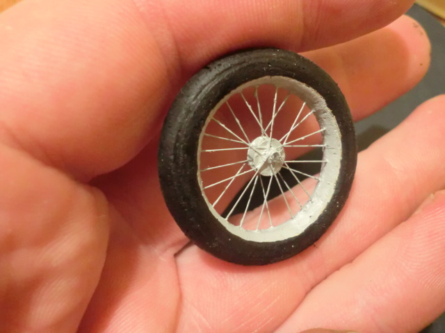

Začal jsem dvacetinku... Éro bude mít 665mm (celkově je ale model drobnější) a budu se snažit jít hodně do detailů, podle toho, jak mi to půjde a bude mě to bavit.
Váhal jsem u podvozku. Někde byly kola s viditelnými výplety a někde s potahem. Nalezená fotka mě utvrdila a díky návodu na vyplétaná kola od Ing. Alferyho zde na webu jsem zvolil tuto variantu. Jak se říká, dobré rady jsou k nezaplacení :O)

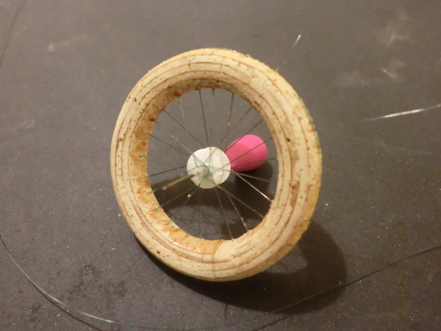

Začal jsem tedy netradičně koly, jedno ještě musím vyplést a dodělat. Jedno jsem zničil a další, tedy první použitelné mi stejně hází. Snad trochu házela i ve skutečnosti :O)

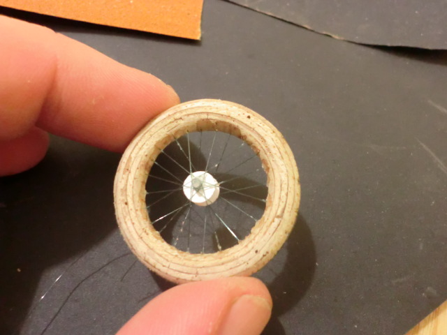

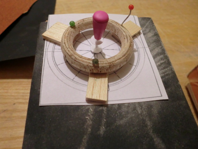

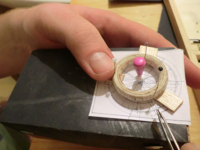

- přípravek.JPG (238.35 KiB) Zobrazeno 8625 x
- pletu O).JPG (235.39 KiB) Zobrazeno 8625 x
- hotovo.JPG (233.82 KiB) Zobrazeno 8625 x

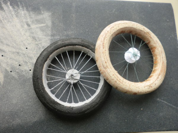

- nahrubo hotovo.JPG (240.28 KiB) Zobrazeno 8627 x
- s barvou.JPG (236.2 KiB) Zobrazeno 8627 x

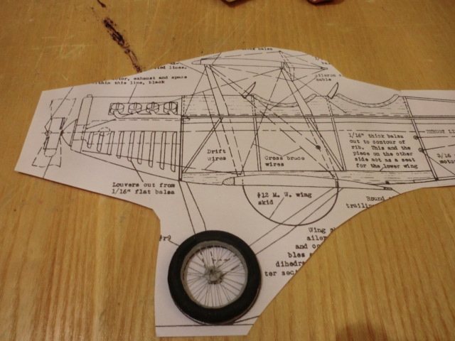

- velikost jsem trefil :O)
- na plánu.JPG (251.7 KiB) Zobrazeno 8627 x

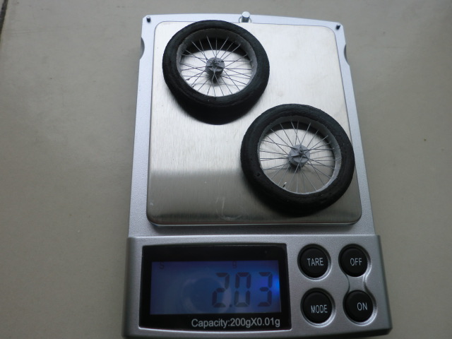

Re: Curtiss JN4 Jenny (1/20)
Tak kola jsou hotova, průměr mají 35 mm. Udělat jich 10ks, člověk to dostane do ruky a každé další bude lepší. Doporučuju si to zkusit, je to hezká tvůrčí práce a výsledek přináší radost z vlastnoručně vyrobených šišounků

- hmotnost.JPG (228.89 KiB) Zobrazeno 8591 x

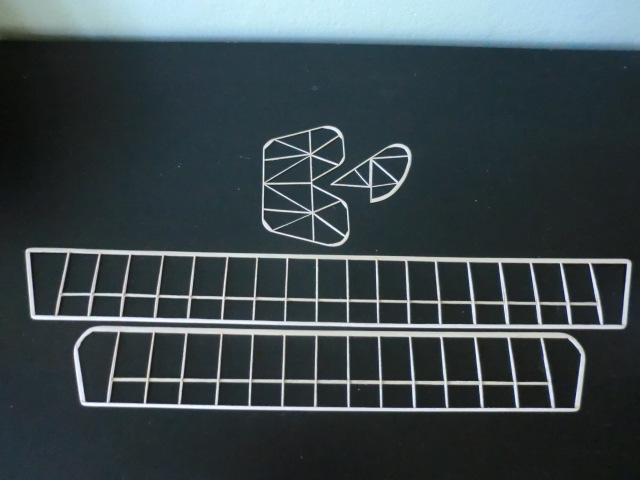

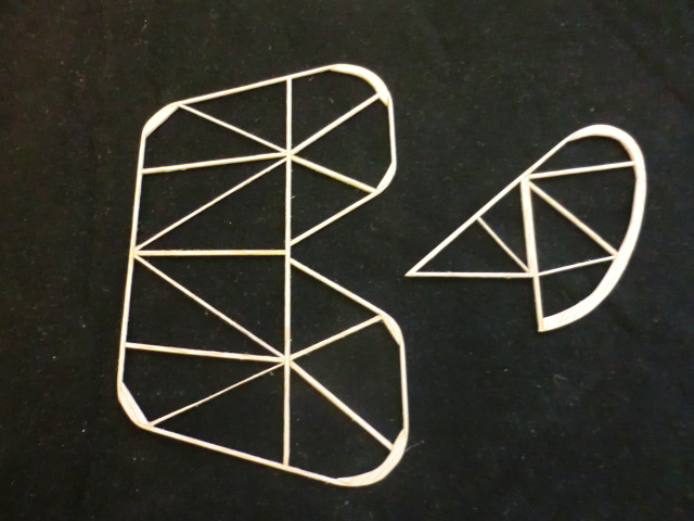

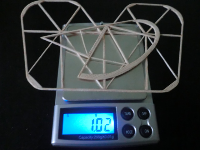

Dnes dopoledne jsem udělal kormidla.
V příštím týdnu mám pár dní volna, tak to možná bude přibývat...
- kormidla 7.8..JPG (243 KiB) Zobrazeno 8461 x
- kormidla hmotnost.JPG (234.32 KiB) Zobrazeno 8461 x

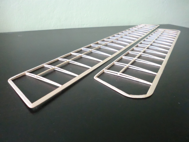

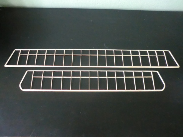

V pondělí jsem začal křídla. Základ mám hotový.

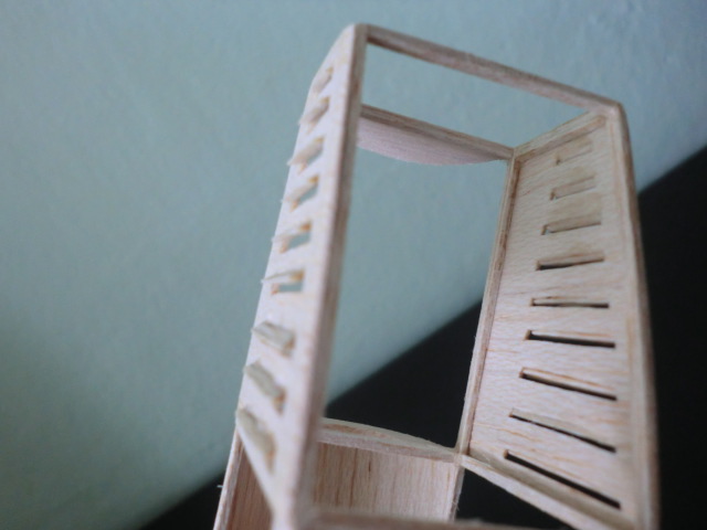

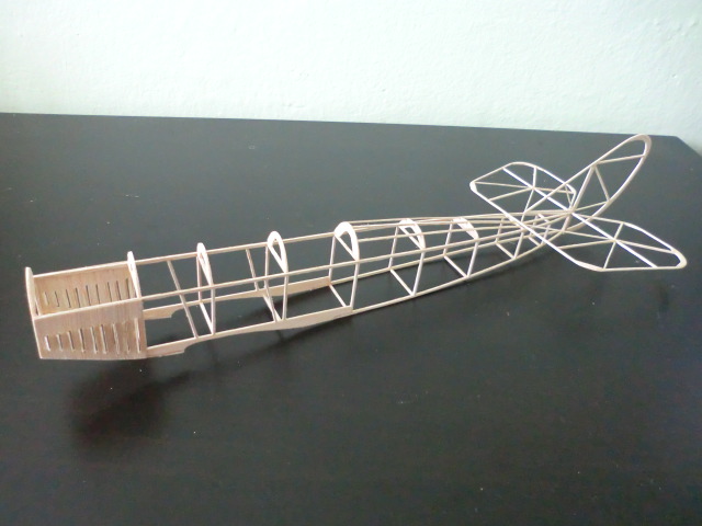

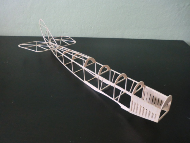

Dnes jsem se pustil do trupu:
- trup-základ (1).JPG (225.58 KiB) Zobrazeno 8245 x
- trup-základ (2).JPG (231.3 KiB) Zobrazeno 8245 x
Nóó pěkně to valíš
za chvíli počítám zalétávaš. Ale s tím trupem, nechceš mi doufám říct, že jsi ten trup(to co máš na fotce) udělal za jeden den!! To už mne fakt deprimuje
Jinak připoj foto toho předku trupu , nějaký detailík, Jennina tam má ty hezké vstupy, tak ať vidím jak se s tím potýkáš

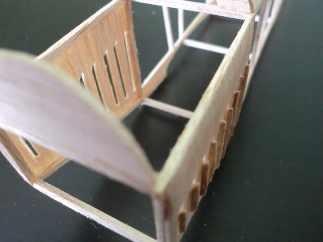

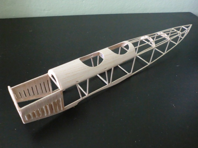

Buď zdráv, Tazi !!

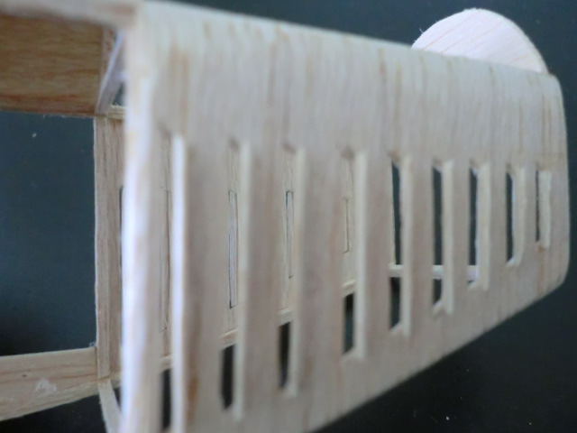

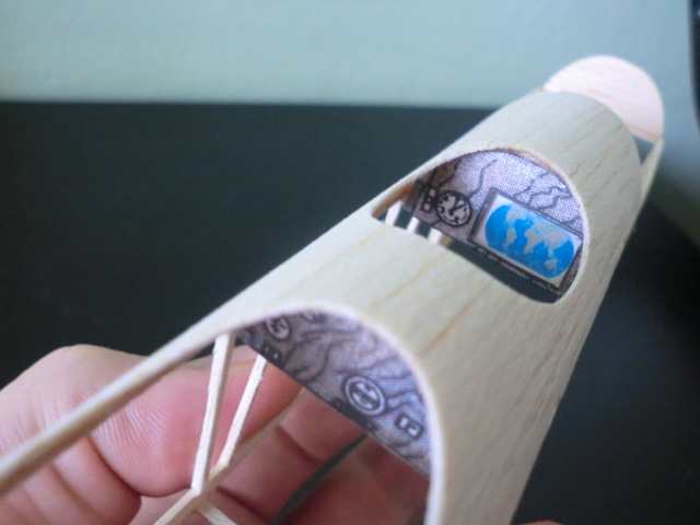

Nesmutni, u mě je situace dána nepoměrem a nepravidelností v pracovních a volnočasových záležitostech, někdy neslepím ani špejli (např.jako dnes) a někdy dělám celé odpol., jako včera
To, co jsem včera začal v 12.00hod jsi viděl (tj.práce cca 5 hodin volným tempem).
To , co jsem ještě do večera dodělal vkládám níže.
Jak jistě ale vidíš, je to pár špejlí a žádná složitá vyřezávačka k tomu, tak se nenech mýlit rychlostí. Zkus k tomu někdy na 6 hodin vcelku sednout a uvidíš!
To, co mi trvalo nejdéle, byly kolečka. V návodu stojí jedno kolo cca 1,5hod., mě ale výroba trvala hodiny 3, nejvíce broušení.
Žebra jsem moc neřešil, jen nakreslil, vyřízl a vyříznutý pásek jsem na šikmo nalepil a opracoval, aby to vypadalo trochu jako na fotce.
Chybějící předek trupu mám kvůli motoru, na který se chystám.
Jinak, do konce srpna musí být zalétáno...plníme nad plán!!!!
- rošt detail.JPG (233.3 KiB) Zobrazeno 7627 x
- rošt detail2.JPG (225.82 KiB) Zobrazeno 7627 x
Děkuji, za fota. Já bych měl obavy z potahování toho předku-bude to nimračka... No nic, hezky pokračuj,nenech se rušit-plán je plán
