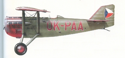

Příspěvek od Hugo » 23 srp 2011 16:36
Nedalo mi to a do Říčan jsem začal připravovat oříška. Oko mi padlo na tohoto krasavce z období četnických hlídek. M.

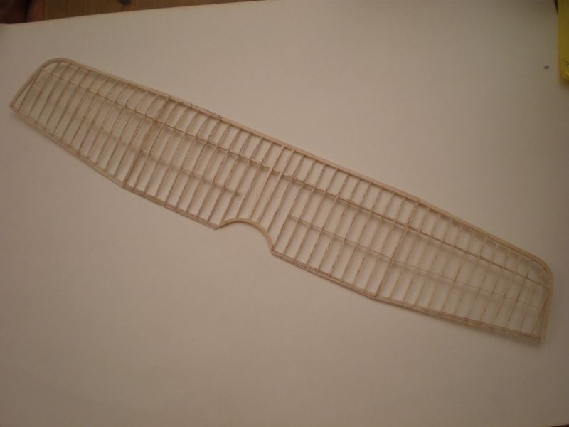

Příspěvek od Hugo » 01 říj 2011 20:47
Říčany se blíží, je čas zase zapracovat na škodovce, aby bylo s čím létat. M.

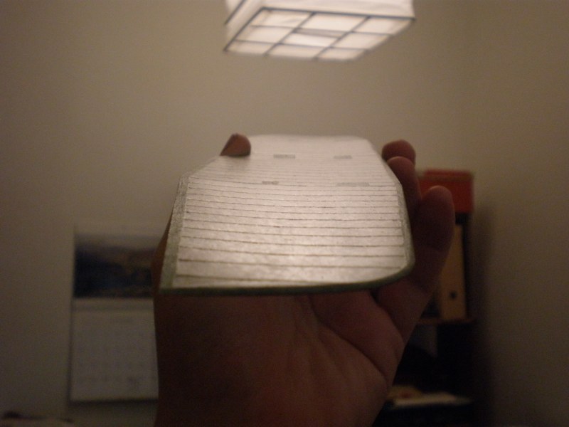

Proč máš Martine na tom trupu ty panely? Jsou plastické, tedy vtlačené a bylo tomu tak i u předlohy, nebo to má jiný účel?
Jinak to vypadá, že bys do Říčan mohl stihnout ještě něco dalšího.... :D
Re: Škoda D.1 - peanut
Příspěvek od Hugo » 02 říj 2011 14:00
Základní idea je, aby se to blížilo realitě, takže toto má imitovat linie plechů. Zjistil jsem, že je na to dobrej hrot nějakého pera, zároveň ta čára tam i po nastříkání zůstane. Uvidím, jaký bude výsledek, kdyžtak budu hledat další cesty, je to prostě experiment. M.

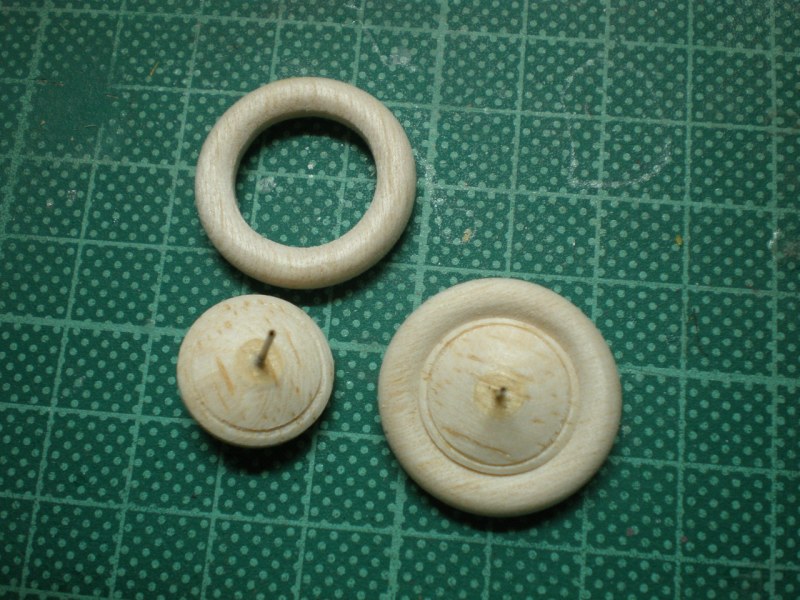

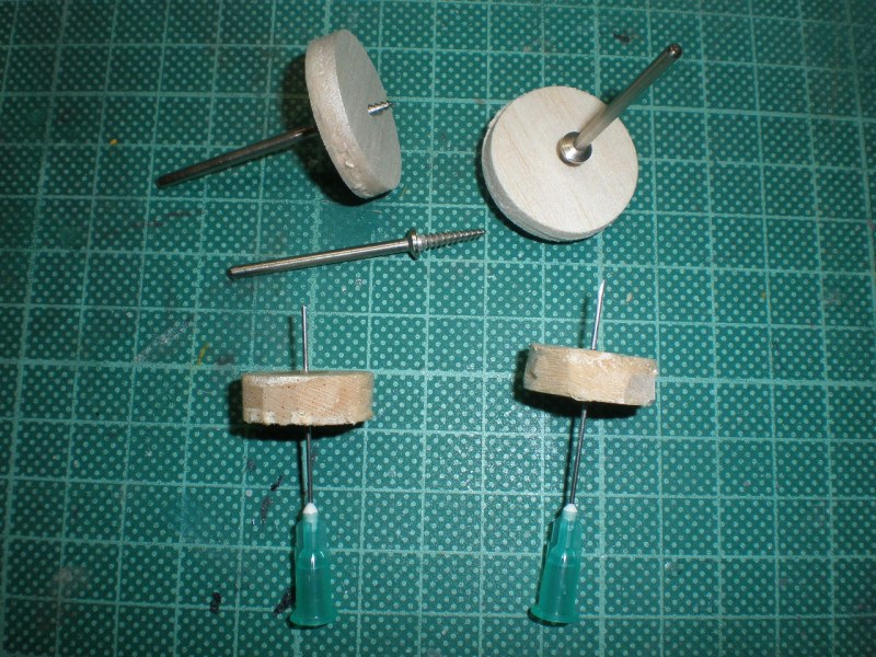

Tak je potaženo, váha utěšeně roste, i pustil jsem se do koleček.

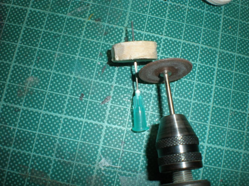

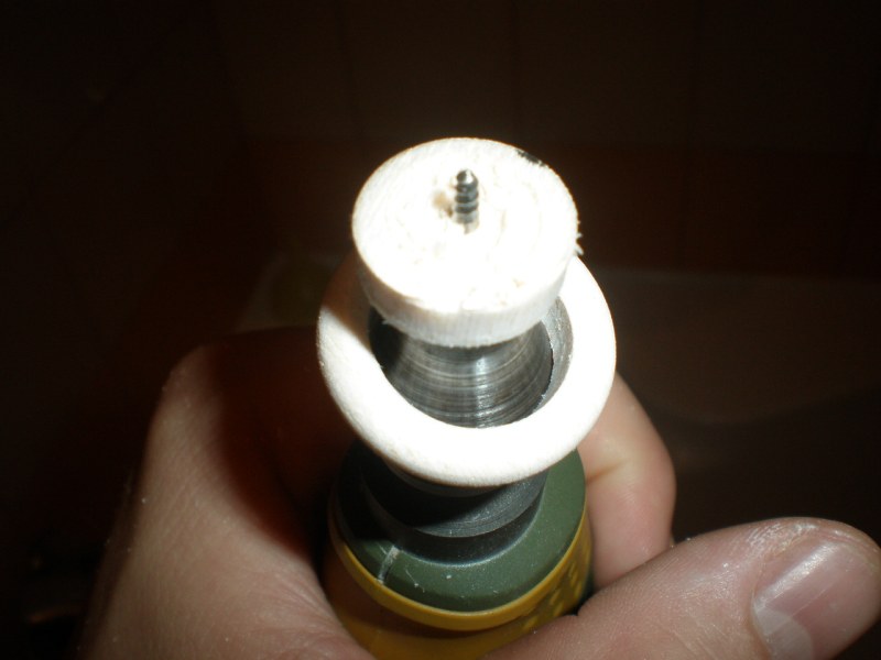

U koleček vyrábím zvlášť střed kola a zvlášť pneumatiku. Obé, z balzy, zkoušel jsem pneu z extrud. polystyrenu, jde to, ale u modelů do váhy cca 5-6g, jinak při pádech, kterým se při zalétávání mé modely v hale nevyhnou, pneu velmi trpí.
středy v disku jsou z inj. jehly, která zároveň slouží k upnutí do dremelu a střed kola jde bez problému opracovat do žádoucího tvaru šmirglem
pneu odřezávám při otáčkách 10.000/min skalpelem kolmo přiloženým k balzovému polotovaru. Vše je nutno držet pevně, skalpel často odskakuje... pokud se tímto necháte inspirovat, tak jen na své nebezpečí. Polystyren jde krásně odříznout špendlíkem.

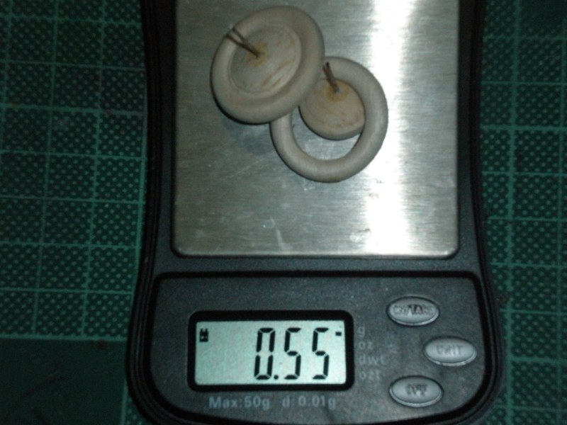

Začíná se rýsovat váha, počítám, že se konečná váha vejde do 12g, peanut má rozpětí 38cm, tak to snad nebude tak hrozný. M.
zde foto pneu před odříznutím

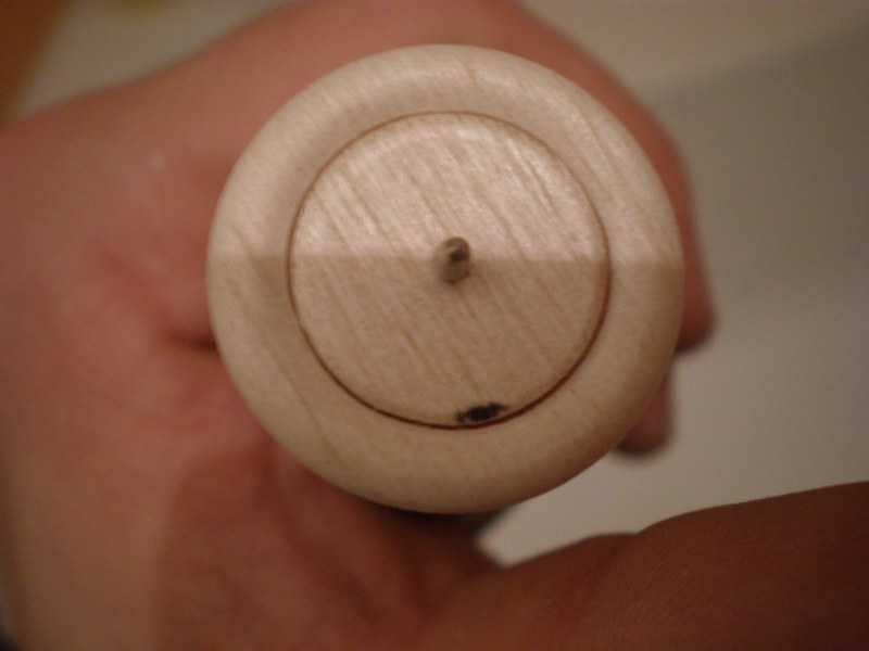

vybroušené středy spasované natěsno s pneu, případná malá vůle se dá dohnat lakem
váha bez laku, hmotnost by se dala jistě snížit lepším výběrem balzy... mně to přijde dobrý
Po nalakování stříkám zvlášť pneu a zvlášť středy. Vše je nakonec lehce slepeno herkulesem.
