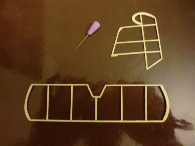

Hromadu času mi trval výběr typu, naproti tomu lepení kormidel chvilku
VOLBA KONSTRUKCE MODELŮ / ořech Martin T4M
Honza Drážek
- Reakce: 0
- Příspěvky: 537
- Bydliště: Mnichovice
V pátek ve sklípku mi bylo radou starších doporučeno a vytknuto (přehnaně řečeno
), že se flákám s velikostí ořechů...Ať prý postavím něco jednoduchého a létávého
- ocasky (1).JPG (230.71 KiB) Zobrazeno 7797 x
- ocasky (2).JPG (230.74 KiB) Zobrazeno 7797 x

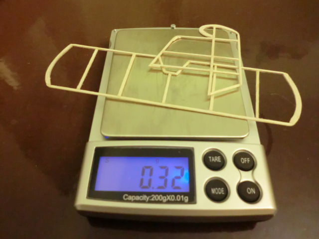

Re: Martin T4M - peanut
Ahoj Michale,
to je dost chlape, že se ozveš! Osobně s Tebou šalamonusky souhlasím a zároveň nesouhlasím
Delší dobu trochu pochybuji o výhodách české mnohapodélníčkové školy (hovoříme o zaoblených trupech). Ve výsledku to žádná výhoda není - mít mnohapodélníkové éro. Stejně je ten mnohoúhelník vidět a vypadá to podle toho - dalo by se to eliminovat "plechovým papírem", ale lehký papír (6g - 8g) moc věrně kopíruje kostru. (Jediná dostupná cesta jak se toho zbavit je cesta polystyrenové konstrukce - můj názor, ale to sem teď nechci tahat). V našich podmínkách odsuzovaná tzv. americká škola není zase tak špatná - alespoň podle mě. Méně podélníků je někdy o dost více, zejména když podélníky kopírují dělící plochy duralových plátů. Když se kostra potáhne a tak tam samozřejmě vznikne plocha, ale oko neruší nadbytený podélník a když se to ještě hezky vystínuje, vypadá věrněji a rozhodně kulatěji, než mnohapodélník - přikládám fotky. Profil je samostatná kapitolka, to je samozřejmě hrůza, výhody Benedeka B 6356b jsou mnohokrát ověřené, ale... Ono, mnohažebrové éro taky nedpovídá realitě a skutečnému křídlu se opticky více blíží zase americká škola, kde jsou 3-4 žebírka a podélníky. Ono jim to taky létá - na Youtubu najdete éra která létají minutu a nejsou to žáné soutěžní brusy.
Osobně si čím dál víc myslím, že naše česká cesta není jediná správná, výhody mají i jiné přístupy a je dobré je kombinovat.

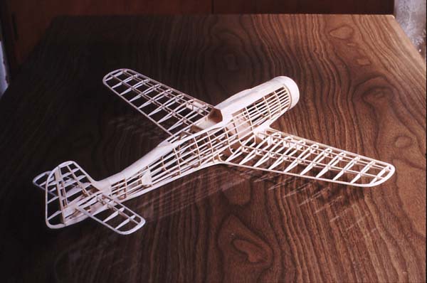

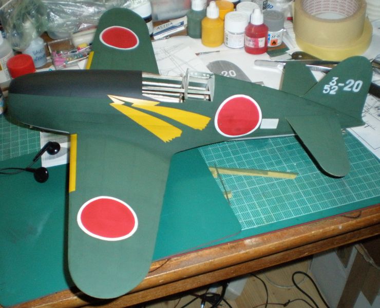

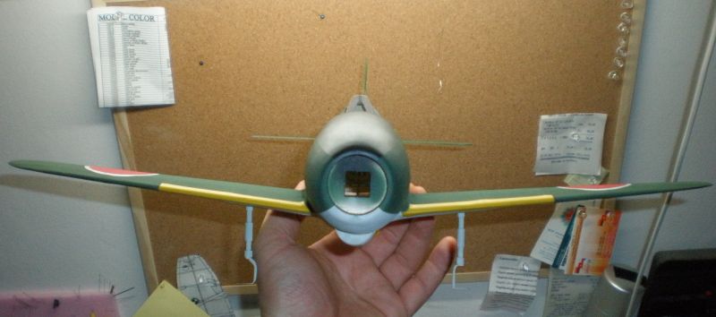

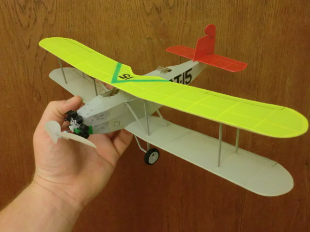

Fotky snad ukážou více: Raiden 1/24 ze stavebnice od Dielse (Short Kit) koupený za pakatel, člověk nemusí přemýšlet jak co udělat, velmi rychlá stavba, ideální pro začátečníka a radost pro ostříleného maketáře. Úpravy nejsou žádné, kromě většího úhlu náběhu křídla.
Honzo - podle mě to děláš dobře, hodně stavíš, dostáváš to do ruky a pokud Ti to nadšení vydrží, tak kvalita přijde sama. Stačí si při stavbě zkusit u nového éra nějaký nový fígl. Martin
- 02.jpg (45.88 KiB) Zobrazeno 7731 x
- 03.jpg (37.46 KiB) Zobrazeno 7731 x
- 04.jpg (72.44 KiB) Zobrazeno 7731 x

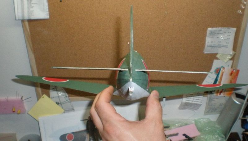

Já budu naprosto (až odporně) konkrétní:
- Datsune, směrovka je konstrukčně v pořádku, zato výškovku vem a rovnou hoď do koše! Tak jak to máš se kostra VOP nedělá. Poté co to potáhneš a nalakuješ, tak se ti ta středová partie odtokovky úplně zbortí a výškovka se ti prohne při pohledu shora do banánu, při pohledu zepředu se ti zkroutí jak paragraf. Prostě tam musí být průběžný podélný nosník v místě toho nejhlubšího vykrojení. Ale samozřejmě ti nikdo nemůže bránit získat tuto zkušenost vlastní badatelskou čiností, efektivnější metoda však je dojít k tomu studiem osvědčených plánků (teda kromě některých starých anglických a většiny amerických
- Hugo, ty jsi snad pil či sis něco šlehnul - alespoň tak na mě působí tvé opěvovaní párpodélníčkových rádobykulatých trupů a semtamžebrových křídel. Samozřejmě že to těm Američanům lítá, jak by ne, je to jak váhově tak i aerodynamicky výhodnější, ale já doposud myslel že se snažíme co nejvíc přiblížit předloze a ne postavit něco co se originálu podobá pouze při pohledu přes dno pivní lahve a to to ještě nesmí být moc blízko. A jestli je polystyren správná cesta se ukáže, zatím jsem ještě neviděl polystyrenovou minimaketu která by se předloze s tuhým potahem podobala tak jak se podobá konstrukční papírem potažená stavba konstrukčnímu hadrovému originálu. Takže tady je ještě cestička k prošlapání a rozhodně nevede přes Jacka s šestnácti trupovými podélníky (je-li jich tam vůbec tolik

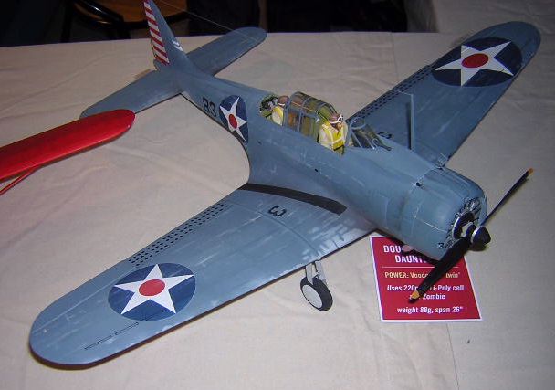

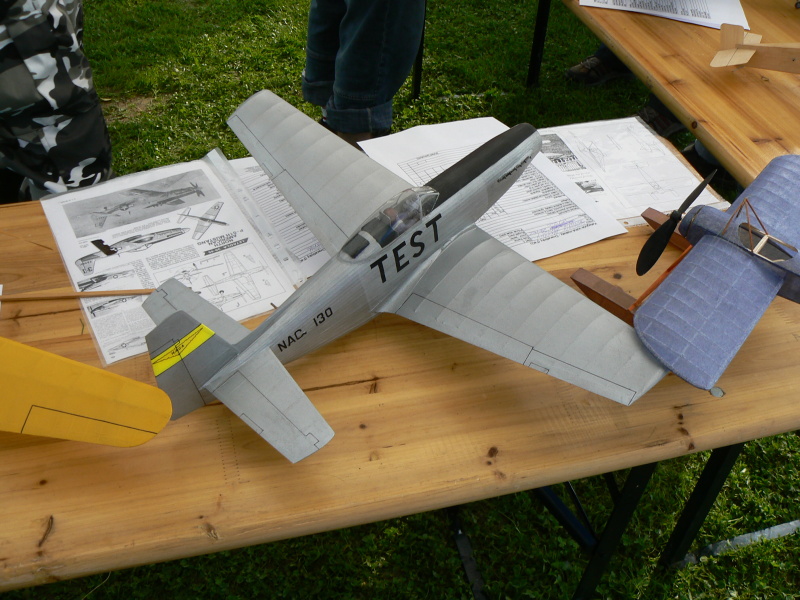

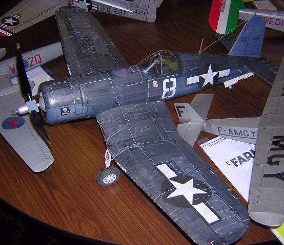

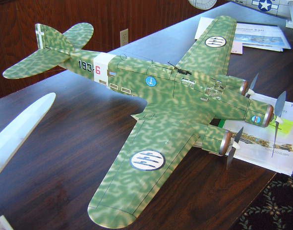

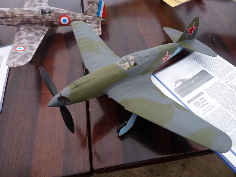

"...ale já doposud myslel že se snažíme co nejvíc přiblížit předloze..."
Feldo, najdi 5 rozdílů v konstrukci křídla, či trupu u A) versus B):
A)
A)
- daunelec.jpg (38.14 KiB) Zobrazeno 7652 x
- sm79.jpg (46.83 KiB) Zobrazeno 7652 x
- corsair.jpg (57.1 KiB) Zobrazeno 7652 x
Naposledy upravil(a) Hugo dne 06 zář 2011 17:38, celkem upraveno 2 x.

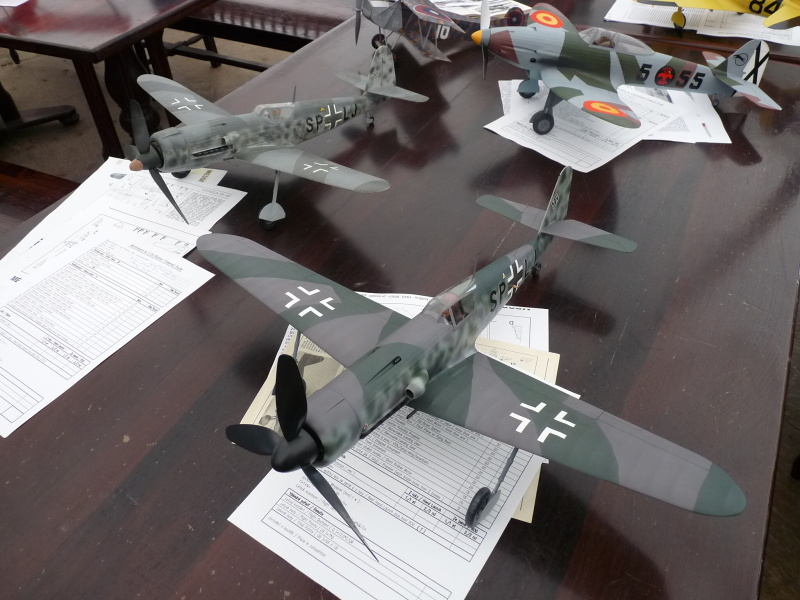

B)
Já už neopěvuju nic, jen koukám co je zajímavý a zkouším nový věci. U modelu Raidena počet podélníků kopíruje počet plechových spár u skutečnýho éra. Až to nastínuju, (což nevím, jak se mi to povede), mám za to, že by to mohlo přinést něco nového. M.
- 25_MiG I-220_astat_F2.JPG (163.82 KiB) Zobrazeno 7651 x
- 27_Messerschmitt Me-209_astat_F1.JPG (184.75 KiB) Zobrazeno 7651 x
- 15_PF.JPG (229.75 KiB) Zobrazeno 7651 x
- Reakce: 44
- Příspěvky: 1262

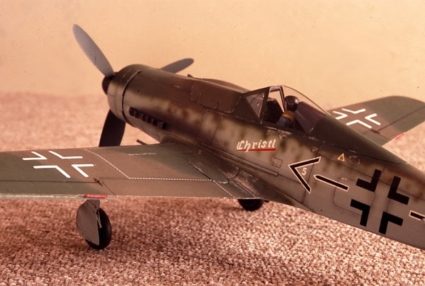

To je ale škaredá demagogie!
Sám moc dobře víš co se vzhledem modelu udělá patina. Sebedokonaleji postavený model, udělaný tak že je ve stavu "jako by vyjel z fabriky" vypadá podstatně nelíbivěji než nějaký upatlanec s perfektně udělanou patinou (tím v žádném případě nechci tvrdit že obecně modely s patinou jsou škaredě postavené). To je taky jeden z důvodů. proč třeba kategorie maket lodí, kde se na maketovost opravdu hodně dbá, nepřipouští patinu. No a pohříchu my stavíme minimakety právě tím prvím způsobem, vyjímek kteří to umí "olétat" tak aby to nevypadalo blbě je mezi námi jako šafránu. Totéž udělá správná kamufláž, na rozdíl od jednolitého jednobarevného povrchu (nedej bože ještě k tomu stříbrného - u toho "vyleze" na povrch i to co tam není). No a už vůbec nezmiňuji to jaký vliv má osvětlení a úhel nasnímání v případě fotografování.
Co je to za argument: "...my stavíme minimakety právě tím prvím způsobem..." mám tomu rozumět tak, že si dáme hodně práce s tím, aby model nevypadal jako předloha? - to by vysvětlovalo položku "pracnost" při hodnocení minimaket.
. Vlastně se hodnotí dřina, ne to jak maketa vypadá.
Feldo, nechci se Tě dotknout, ale ten rozdíl mezi A) a B) není v tom, že američani vědí, jak si nafotit své modely a my to neumíme...
Hele, z toho se už nevykroutíš. Až česká dvacetinkářská škola vyprodukuje éro v kvalitě toho Dauntlese, tak se nechám veřejně pranýřovat.
PS: ta Savoia žádnou patinu nemá
M.
PS2: mně nejde o to glorifikovat americkou a zavrhnout českou školu, jen chci poukázat na to, že je co se učit. Mně osobně to dává hodně inspirace do budoucna, ale nevnucuju to nikomu. Klidně podélníčkuj a žebírkuj, já si na tom ostatně taky někdy ulítávám.

Nerad se pletu do vášnivé diskuze, neb vášnívým diskutérem nejsem (spíše, jak říká Werich, jen tak připoslouchávám co jako bude ...)
Nicméně některé patiny mi moc reálné nepřipadají - Corsair mi připomíná vystřihovánku z papíru, kde je videt u slepovaných částí bílá hrana papíru
Je ovšem pravdou, že konstrukci to skrylo dokonale.
