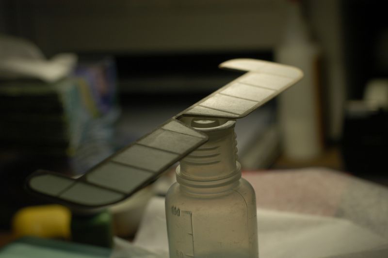

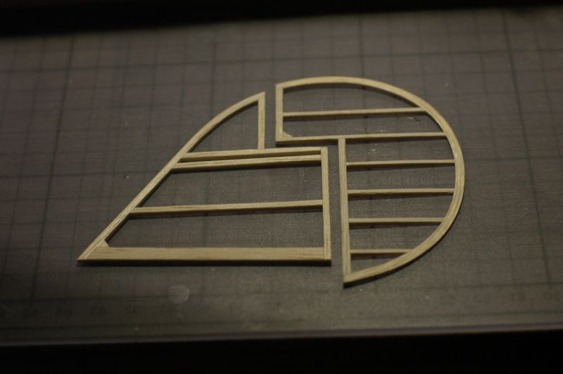

Příspěvek od Robert Pajas » 23 lis 2011 12:28

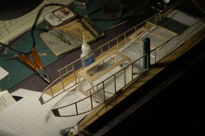

Po záletu chuť na maketu...
Štefanův úžasnej agregát se společnou regulací fungoval (viz Akce: Říčany), výkon to mělo, tak teď už jen ten model.
raději úhlový box...
... kapsa na dovážení

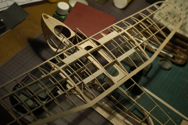

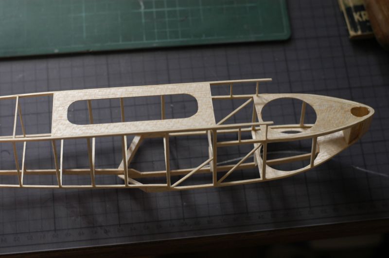

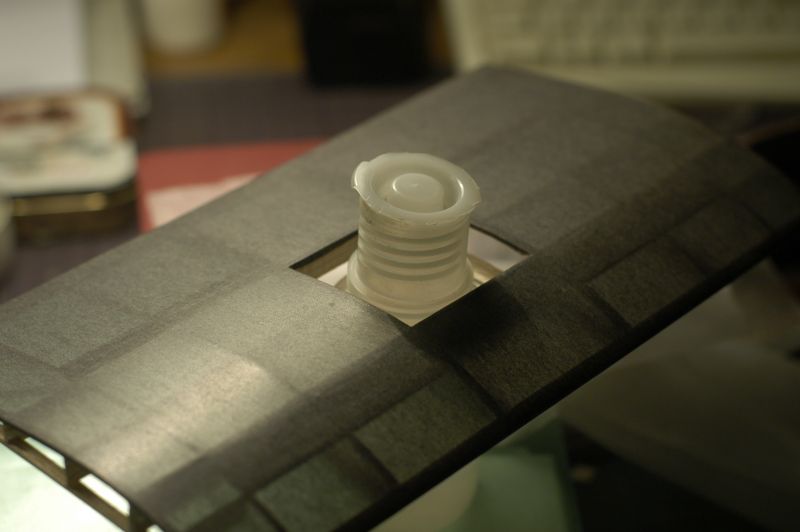

Příspěvek od Robert Pajas » 03 led 2012 14:01
- potah bleispann černý
- plátěné části kashmirem 6gm2
- křídlo dělené ne tři části

Příspěvek od seawindttt » 03 led 2012 15:43
To je až odporně precizní.
Jakou gramáž má Bleispann co používáš a kde ho koupím?

Bílého Bleispanu mám tolik, že nevím, co s ním, mohu odprodat. Martin

Není to dobrej potahovej materiál?
Re: Saro Cloud 1:28 (700 mm) 2 x Gašparin G-43
Příspěvek od Hugo » 03 led 2012 18:16
To ne, je to perfektní potahovej papír, kterým mám potaženýho Farmana, Marabu, Fok.D.VIII, mé první pistacio Goslinga, atd. Robert s ním má potaženého Fok.F.VII peanuta a další modely, ohledně vlastností tohoto papíru piš Robertovi. Ale já ho kdysi prostě koupil moc a už teď vím, že s ním budou potahovat moji vnuci, nebo mě do něj budou balit na funuse :-). M.

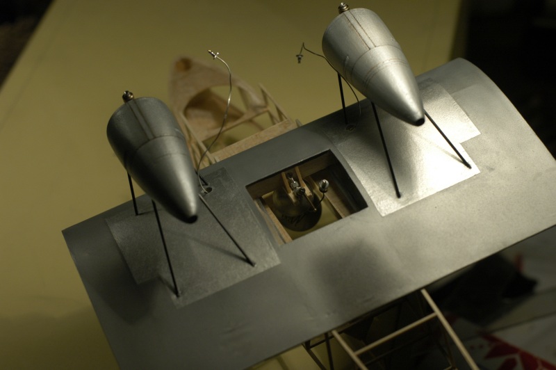

Příspěvek od Robert Pajas » 05 led 2012 01:04

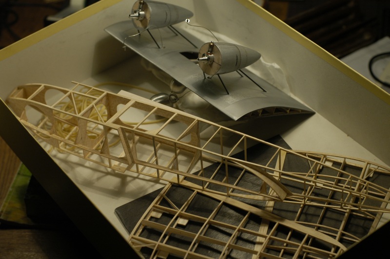

agregát...
Příspěvek od Loro » 05 led 2012 10:13
Je to perfektné ako všetky Tvoje modely a ak sa smiem opýtať s akou letovou váhou počítaš Igor.

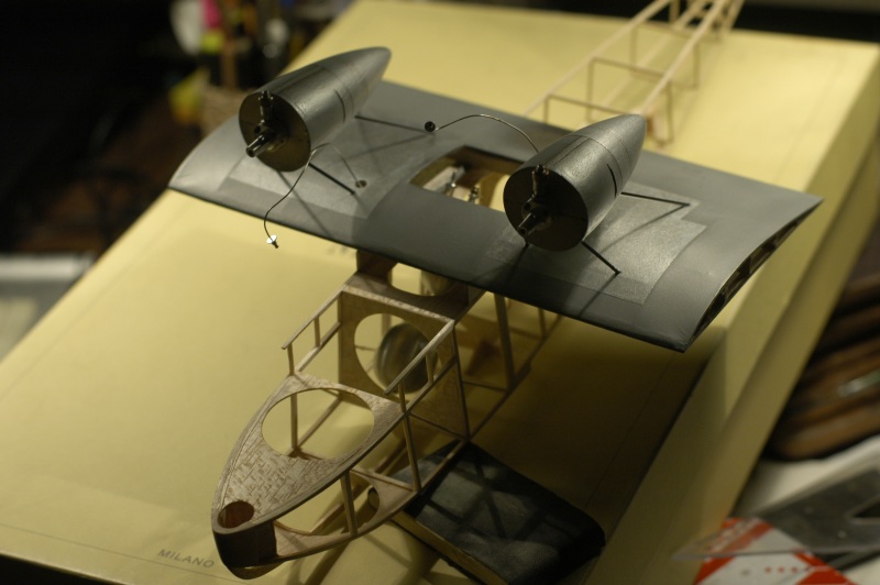

Příspěvek od Robert Pajas » 05 led 2012 17:10
Díky, hoši,
zatim to má 40 g bez tekutého CO2
zbývá:
- potah a nástřik trupu + vnější části křídel
- podvozek
- plováky
R
