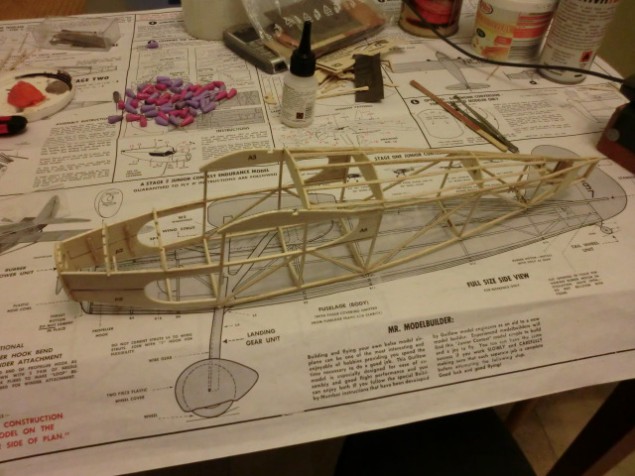

Příspěvek od Honza Drážek » 29 pro 2011 21:23
Tak jsem si dvě a půl hodinky pohrál s puzzle a trup je "skoro" hotový. Mají to klucí šikovný místy trošku křivé, nedoseklé či nepasující, ale na to já jsem u svých výtvorů zvyklý :D

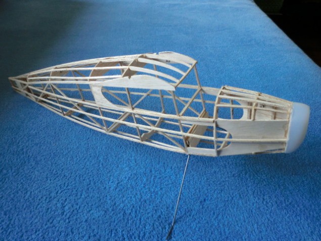

Příspěvek od Honza Drážek » 01 led 2012 17:04
Aby byla létavost modelu ze stavebnice objektivní, rozhodl jsem se dodržet vše z krabičky, i ta humpolácká kormidla. (Původně jsem je chtěl udělat nová a odlehčovat trup i žebra křídla). Jediné, co určitě nepoužiju jsou kolečka z tvrdého dřeva, která mají asi 8g :o :D a vrtuli.
Slepená chlupatá kostra má před broušením a tmelením cca 24g. Stavím zatím 6,5 hodiny čistého času, je to fofr :)
hrubá kostra.JPG (249.23 KiB) Zobrazeno 16667 x

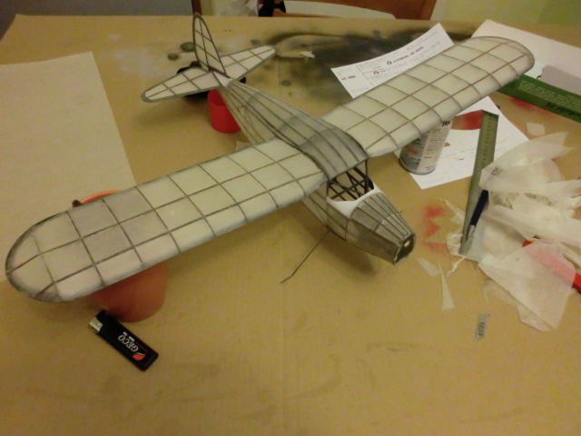

Příspěvek od Honza Drážek » 03 led 2012 21:18
Je potaženo
Příspěvky: 1449
Re: stavebnice GUILLOW
Příspěvek od Steve » 03 led 2012 22:33
Ty jsi nějaký rychlý, čéče....
Ty jsi schopný ještě dnes lakovat, zítra nastříkat a pozítří lepit obtisky.... ještě že má být ve čtvrtek větrno, asi bys to hned zalítnul :lol:
Mimochodem - prohlídni si obtisky, jestli nejsou popraskané, mohla to být dávná výroba. V tom případě opatrně přestříknout.
