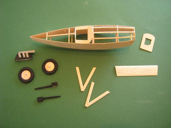

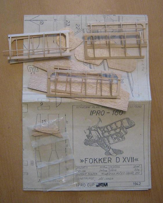

Po několikaleté odmlce jsem nevydržel a začal zase trochu modelařit. Druhý pokus o polomaketu trojplošníku podle plánku IPRO-160 Fokker D XVII. První prototyp mi sice moc nelétal, ale určitá naděje na zlepšení byla viditelná. Profil křídel jsem i teď zachoval téměř podle plánku, takže je taky možné, že nebude létat vůbec. Nevadí, při nejhorším skončí ve vitríně.

Obvykle nemám ve zvyku kazit lidem nadšení, ale v tomto případě bych měl varovat. Tento typ se autorovi naprosto nepovedl, dokonce si myslím, že jej nestavěl, když ano, tak s ním nelétal, jinak by to snad ani nemohl publikovat. Již na první soutěži minimaket někdy v r. 1965 přišli otec a syn Drncovi právě s těmito ipráckými tříplošníky. Modely byly na tu dobu velice pěčlivě a přesně postaveny, nicméně odmítaly létat. Oba Rudové se s těmi Fokkery moc natrápili, zkoušeli vše možné, ale let delší jak 5 s jsem od těchto výtvorů nikdy neviděl !

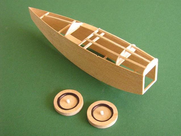

Pokračuju pomalu ale jistě.

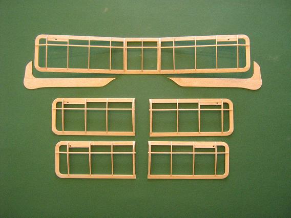

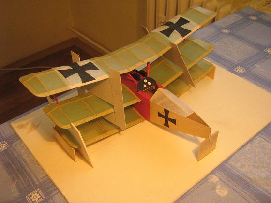

Správné sestavení křídel s ohledem na souměrnost a seřízení probíhalo (jako vždy) v těžkých bolestech. Naštěstí vše nakonec dopadlo dobře! :D

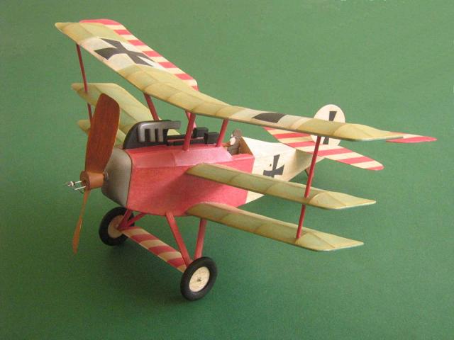

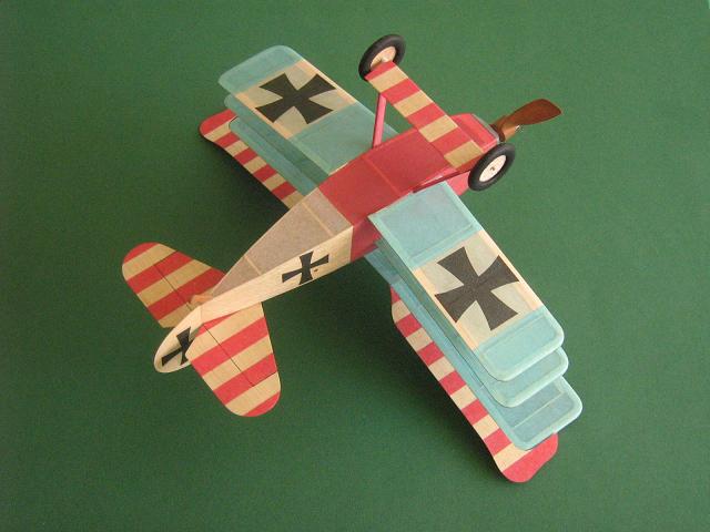

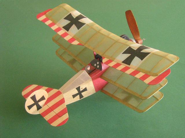

Hotovo! Celková váha bez gumy 17,5g

Příspěvek od Triplane » 26 kvě 2014 14:19
Hlásím se s aktuální zprávou z polí pod Řípem. Nedávno konečně došlo k zalétávání trojplšníku IPRO. Letové zkoušky vypadaly od začátku celkem slibně. Po nějakém tom přemlouvání a emailové radě odborníka s iniciálami AA se mi stroj nakonec podařilo úspěšně zalétat. Zřejmě pomohla také výměna pilota, tomu současnému (s větší hlavou) to lítá nějak líp. ;) Zatím nejdelší let trval neuvěřitelných 20 sekund! :D
