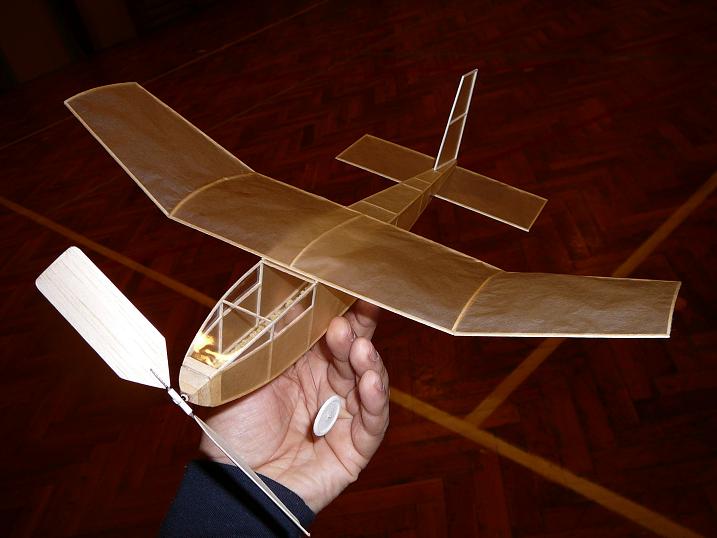

Tento eroplán doporučiji postavit každému pro bezva relaxaci při létání s oříšky ! Rozpětí 330mm,hmotnost 3,2g plánek Modelář 3/1991 . V tělocvičně s výškou stropu asi 6m to chodí s gumou 1,2x1 x 400mm 120s.Kdyby se to neotloukalo o strop,bylo by to tak 200s.

Jo, jo také jsem ho měl postavený. Lítal dokonce i s plováky při blbnutí v Lomnici. Potažený pokoveným mylarem vypadal jak nějaká vzducholoď. Jen jsem mu proti originálnímu plánku udělal dvojitou směrovku.
