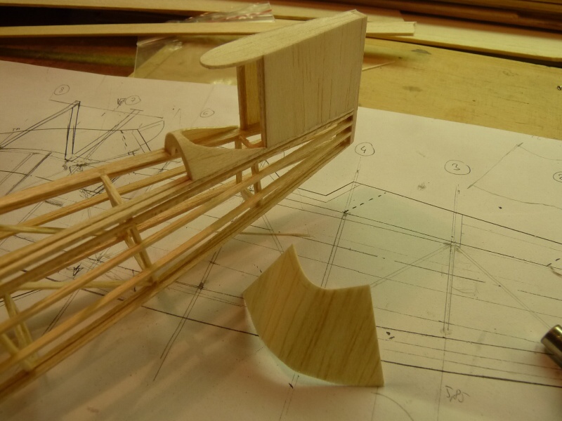

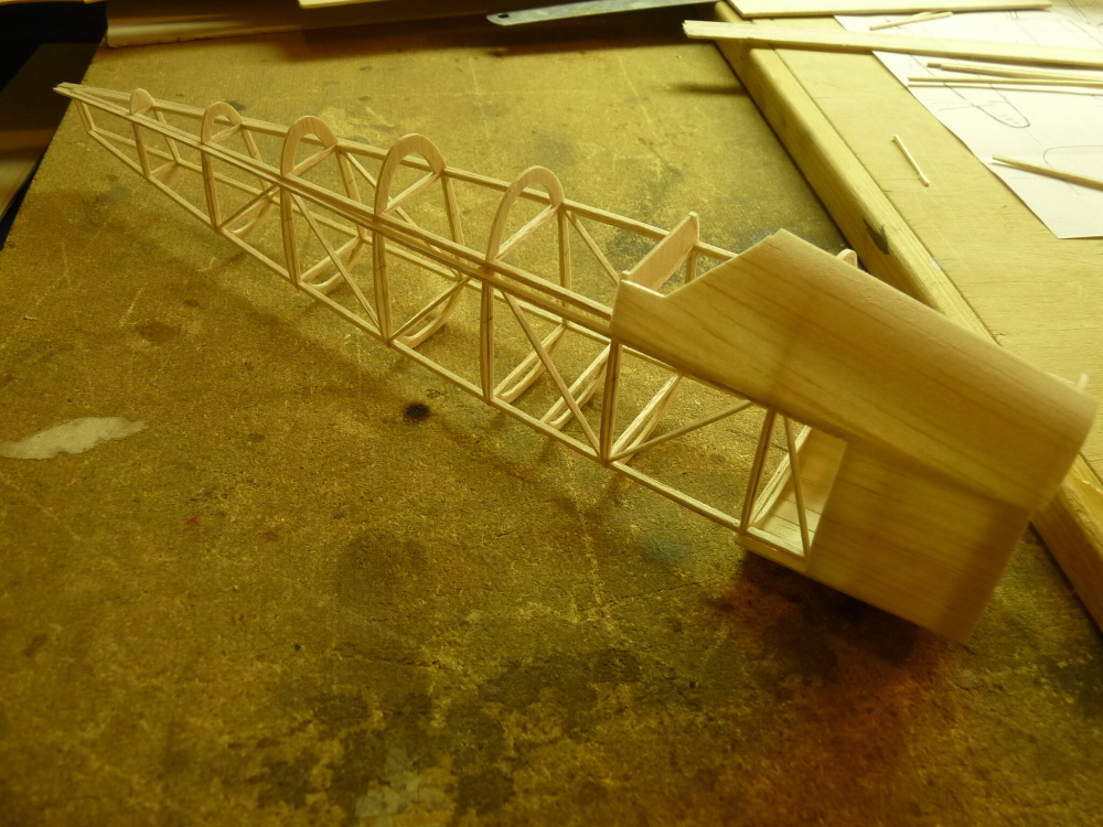

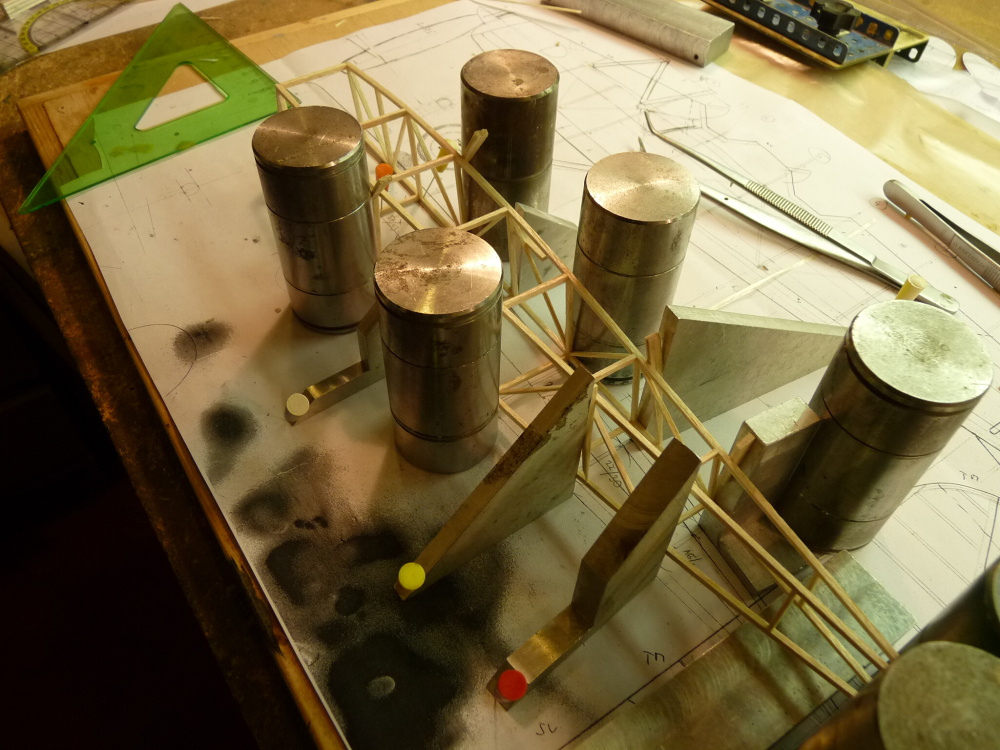

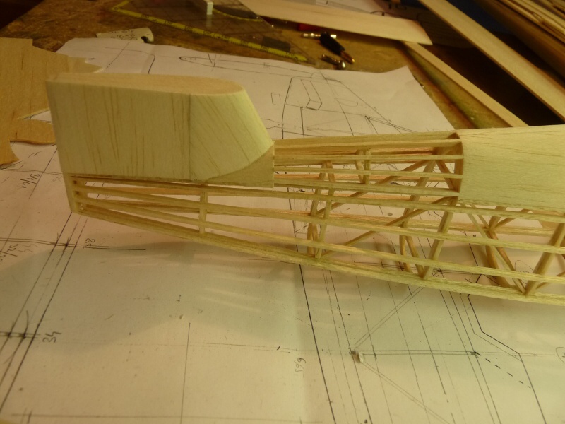

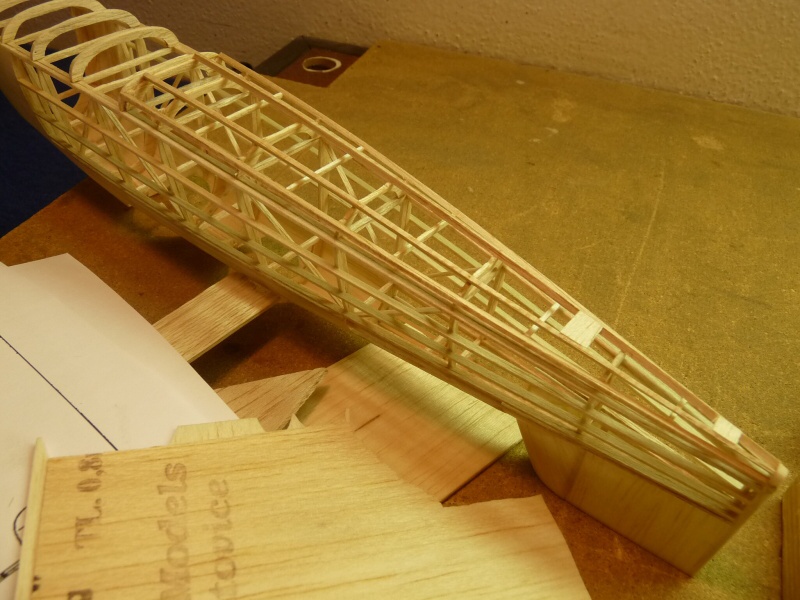

Tak jsem po delší nečinnosti zase postoupil o kousek dál. Ona zase tak velká nečinnost to nebyla, spíš bloudění v kruhu, protože model stavím podle mého už hodně starého výkresu a když jsem si z netu postahoval dostupnou fotodokumentaci tak jsem zjistil, že trup skutečného Arada vypadal dost jinak než jakou jsem měl představu z výkresu v L+K. Takže začalo předělávání částí již hotové kostry trupu tak, aby se předloze přece jen co nejvíc podobala - překopávání již hotového je ale činnost kterou opravdu nesnáším.
Naprosto odlišně než jsem měl uděláno u předchozího Arada vypadala ve skutečnosti ocasní partie, konkrétně pahýl nesoucí výškovku. Realizace ve dvacetince není zrovna to nejjednodušší co člověka může potkat
Ale když už je to hotové, nevypadá to vůbec špatně - jen kdyby to množství balzy nebylo zrovna na ocase
Taky boční a spodní části trupu se dost podstatně liší od mého minulého ztvárnění. Tady nezbylo než na již hotové půlpřepážky dolepovat různé podložky a klínky, aby podélníky byly tam kde podle originálu být mají.

No vypadá to hezky, akorát (alespoň podle obrázků) to vypadá poněkud robustně. Ale možná jsem postižen plánky od Radka, do kterých teď soustavně koukám a který používá tenčí nosníky ;) .

Ty jo, masa je tam požehnaně, ale vypadá to moc pěkně, skoro to škoda potahovat . Navíc je to moc pěkná, neokoukaná předloha. Už máš jasno s kamufláží? Bude stejná jako minule? U starého modelu si pamatuju na imatrikulaci a výsostné znaky, že byly nastříkané přímo na potah a inspirovalo mě to k témuž i u mých modelů. M.
