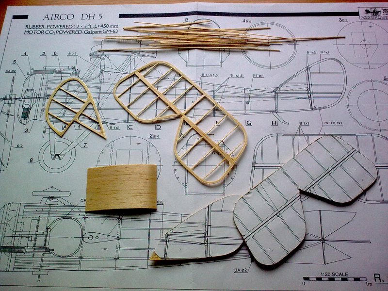

Je to tak. Ale jako obvykle, začal jsem tím nejjednodušším - ocasními plochami.
Podrobnosti je asi zbytečné ukazovat (viz. vlákno od Radka Sopwith Pup).
Takže jen výsledek.
ocasní plochy.jpg (143.23 KiB) Zobrazeno 7418 x
Jak jsem prozradil jinde, stavím i křídla, ale jde mi to poněkud pomaleji.
Až budou hotová, ukážu i je.

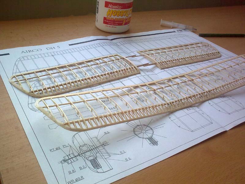

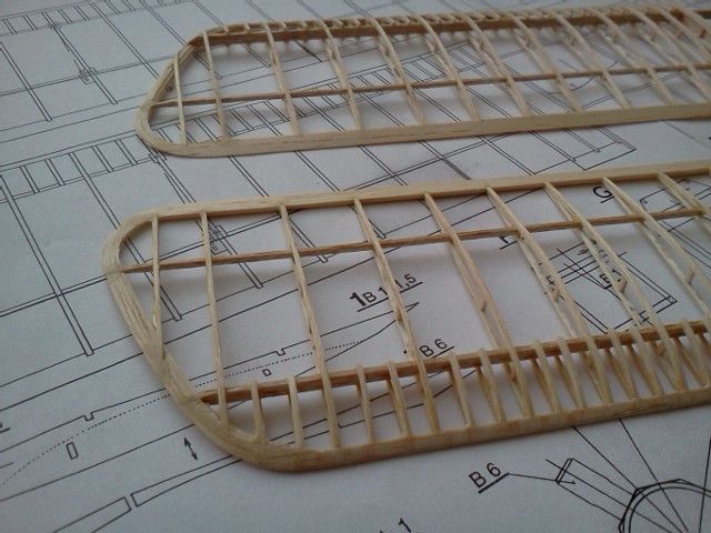

Připojuji dalších pár obrázků. Spodní křídla, ještě před "zalomením" do vzepětí.
Radek to nakreslil hezky, jen až při stavbě si člověk uvědomí, že těch "žbrdlinek" v přední části profilu je celkem dost :lol: :lol: :lol:
Radši jsem to ani nepočítal
Křídlo spodní.jpg (125.17 KiB) Zobrazeno 6948 x
Navíc když jsem si iniciativně všechny horní naohýbal za mokra.
Lameloval jsem a lameloval ...
Detail koncové oblouky.jpg (127.77 KiB) Zobrazeno 6948 x
Ale dřívka k sobě já lepím rád. To mně asi na stavbě baví nejvíce.
Není to sice tak lehoučké, jako od Radka, ale snad to sifoňák nějak utáhne.
Spodní křídlo je festovnější, protože je více na "ráně"
Na horním ještě "žbrdlinky" chybí, tak obrázky až příšte.

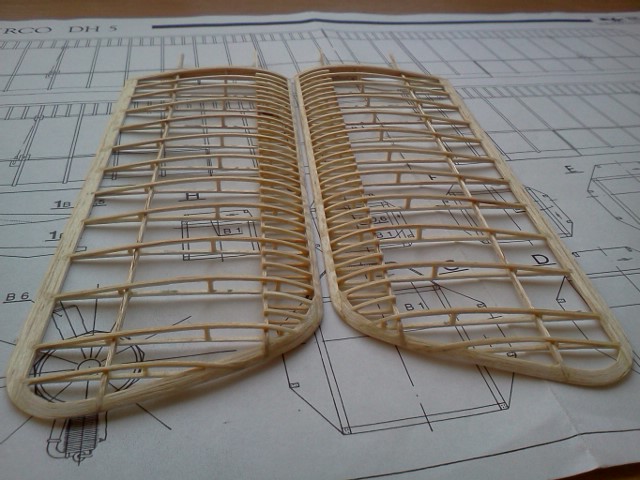

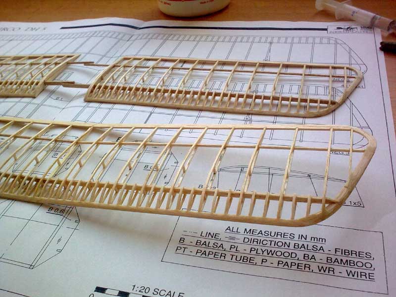

Tak jsem dolepil "žbrdlinky" i u horního křídla.
Občas drobnou nepřesnost vyspravil tmel.
křídla obě.jpg (96.52 KiB) Zobrazeno 6728 x
Ještě z druhé strany.
křídla obě 1.jpg (94.81 KiB) Zobrazeno 6728 x
U horního křídla jsem stavěl tak trochu "okolo" hlavního nosníku. Nerad totiž lepím hlavní nosníky natupo.
Po slepení střední části jsem proto na šikmý řez (v délce jednoho pole žeber) přilepil vnější část hlavního nosníku a na něj navlékl žebra a celek slepil s náběžnou a odtokou hranou. Pomocný nosník už je lepen natupo.

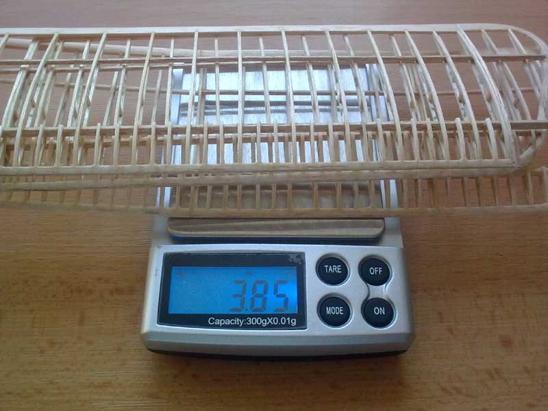

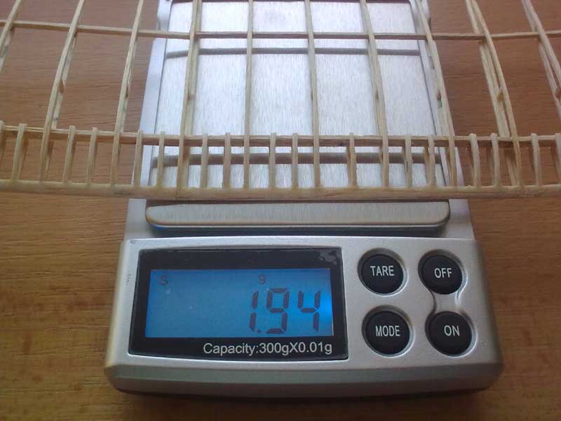

Na horní křídlo jsem na nosníky použil lehčí balsu, váha je proto skoro identická s menším spodním křídlem
horní křídlo váha.jpg (58.28 KiB) Zobrazeno 6728 x

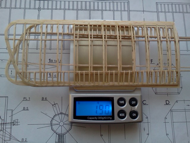

Podobnou dvacetinku jsem zatím nestavěl, tak nevím, jestli je váha "tak akorát", nebo jsem "přes" :)
Křídla celkem
křídla obě váha.jpg (67.52 KiB) Zobrazeno 6957 x
