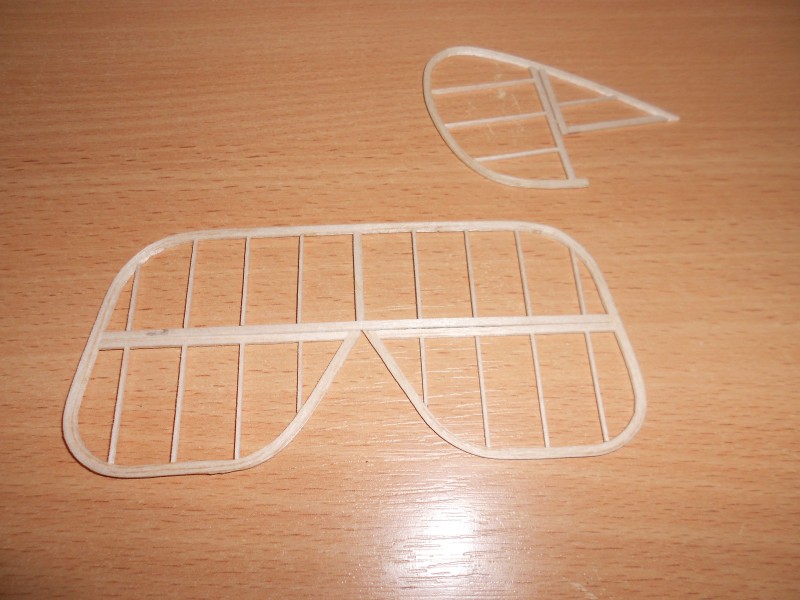

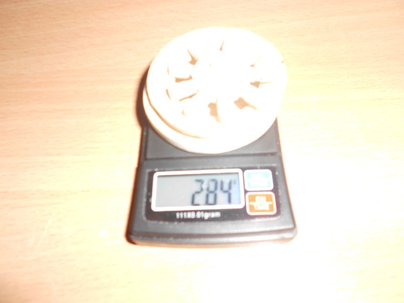

Příspěvek od Stamp » 01 dub 2012 22:33

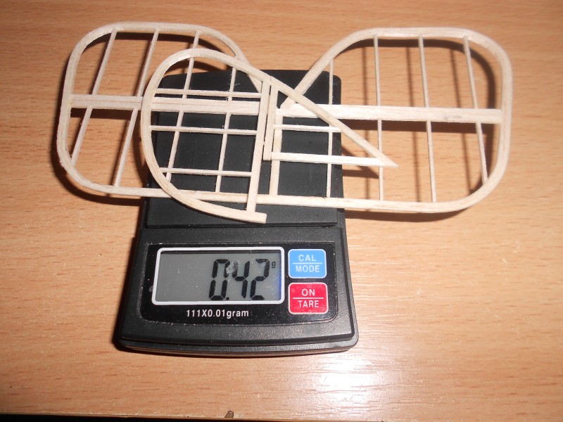

Taky mám nasyslené fotky, a když se do stejného éra pustil i Dušan, tak se s nima taky vytasím.
spodní křídlo.jpg (111.41 KiB) Zobrazeno 7736 x
ocasky váha.jpg (124.75 KiB) Zobrazeno 7736 x

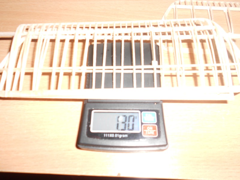

Příspěvek od Stamp » 01 dub 2012 22:38

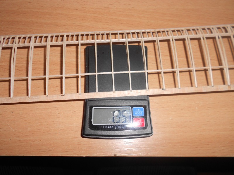

A další:
váha spodní křídlo.jpg (87.75 KiB) Zobrazeno 7735 x
horní křídlo.jpg (98.61 KiB) Zobrazeno 7735 x
váha horní křídlo.jpg (112.05 KiB) Zobrazeno 7735 x

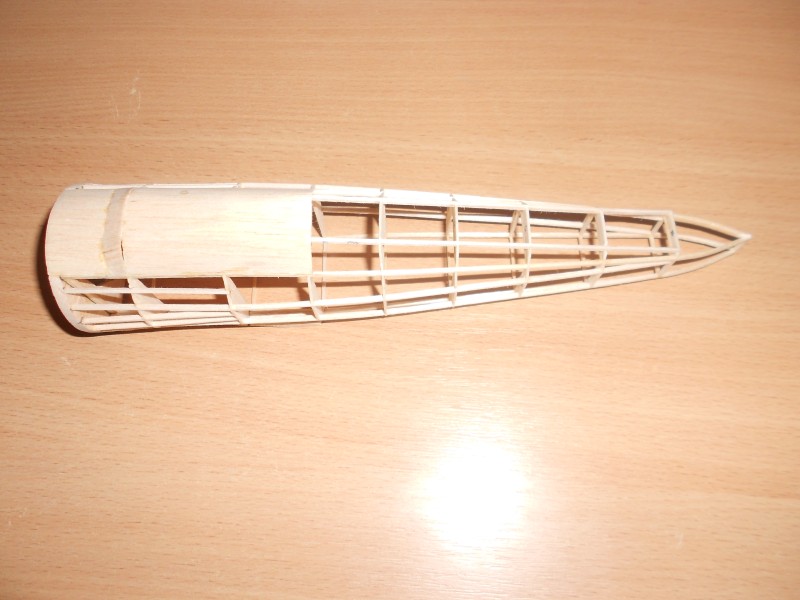

Příspěvek od discobolos » 02 dub 2012 07:31

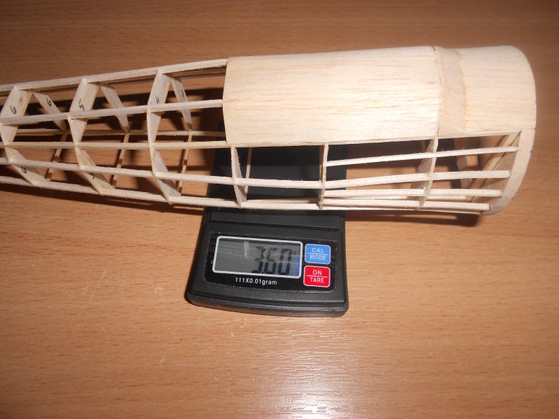

No koukám, že jsi o kus dál. Bude to klasická dvacetinka?
Který marking sis vybral? Ať to nemáme úplně stejné :lol:

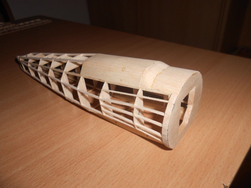

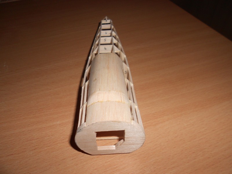

Příspěvek od discobolos » 02 dub 2012 07:38

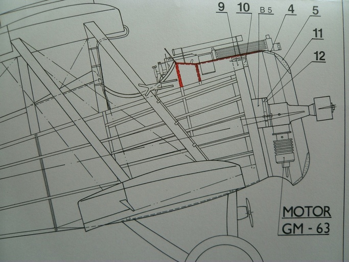

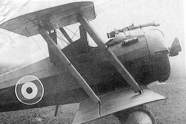

Nechci ti do toho mluvit, ale dle fotek ten předek vypadá trošku jinak.
Je to sice replika, ale asi to odpovídá skutečnému letadlu:
http://www.airliners.net/photo/Airco-DH ... 39ead68423
Gregovský
Příspěvky: 610
Re: airco DH-5
Příspěvek od Gregovský » 02 dub 2012 17:53

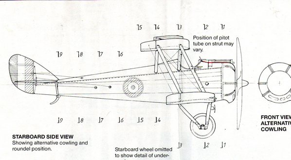

Ta replika je špatně,na tom modelu je to skoro dobře,jen ten plášt v úkosu měl pokračovat plynule až do půlky cockpitu z jednoho kusu.V tom zlomu u přepážky 6 bych dal tmel at to tam není tak lomené a pozvolna se ten dekl zvedá.Přiložená fotka to přesně ukazuje.

Příspěvek od Stamp » 04 dub 2012 00:39
Dík kluci za vaši všímavost. Tmel už jsem tam dal, a nic ve zlém, ale mohl jsi mi to radku říct už loni ve sklípku. A Dušane jestli myslíš motor. kryt, tak zdání klame, mě to taky přišlo, že ty tvary jsou jiný, ale po vybroušení je to redy. A na tvůj email:
bohužel nemám.

Příspěvek od discobolos » 04 dub 2012 07:55
Ne Mirku, myslel jsem to, nač reagoval Radek. Tvar hřbetu trupu před kopkpitem za motorovým krytem.
Z fotek neozbrojeného prototypu to vypadalo jako na replice. U dalších fotek je to spíše jak píše Radek. Bohužel v jeho plánku zlom krytu není tak jednoznačně pochopitelný.
Původně jsem došel k závěru, že čtvrtpřepážka před palubovkou je špatně (nízká), ale teď to konečně chápu.

Příspěvek od Gregovský » 04 dub 2012 16:32
Těžko jsem ti to mohl říci,páč jsem si to nepamatoval.Výkres je kreslen před více jak osmnácti lety,takže až Dušan mě přinutil hledat v paměti.Mě by tam ten lom nevadil ale chtěl jsem, abys to měl hezký,proto ten tmel :-).Jinak na výkrese to přeci je na třetím listu,který je kreslen z pravé strany,je potřeba to vždy pořádně nastudovat.Kluci máte to hezký tak doufám ,že už vše půjde jak po vlásku.

Příspěvek od discobolos » 04 dub 2012 16:43
Bohužel je to tak. Více jsem studoval bokorys "gumové" verze. "Kysličníkovou" jsem jen tak zběžně skoukl. Nicméně já jsem zatím u přepážek, takže jsem si to vyjasnil zavčasu :lol: .
