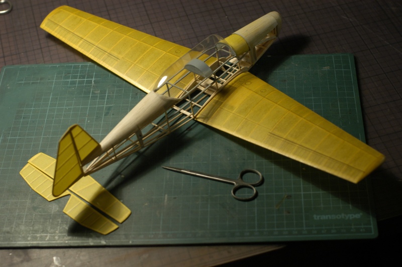

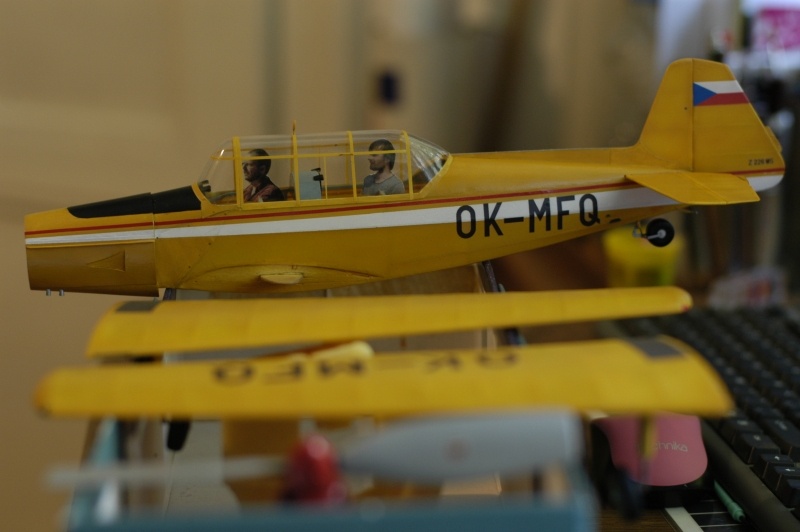

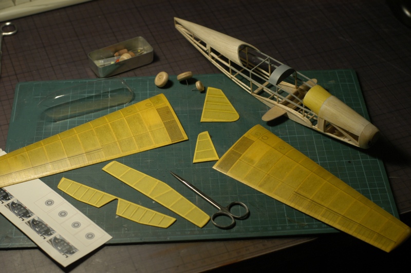

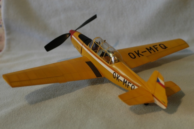

Příspěvek od Robert Pajas » 04 zář 2012 23:45
Vím, vím! Dle nových pravidel nemám na Trnávce s tímhle konvenčním krámem ani pramalou šanci...

Roberte to je mistrovské dílo.Ten je nádherný!!! :o

Paráda, rozkládačka do baťohu, o tom musíme dát ve Sklípku řeč, Roberte!

Nádherná práce. Rozkládačka má svůj význam hlavně při transportu na kole ! Ty jazyky jsou dnes již historickým řešením, papírové trubičky a bambusové kolíky vyjdou váhově na 1/3, ovšem jazyky umožní vysunutí křídla po nárazu bez jeho poškození a o to asi hlavně šlo. Jsou li však hodně volné, pak určité vysunutí může nastat i nechtěně při prudším vhození....

Tak tohle je stará dobrá Robertovina :-)
Budeš to stříkat? Já bych to asi max. jen tak líznul molhou.
Jinak ten "jazyk" na terým je zavěšené křídlo je dost sympatický - je z překližky? Na Bermudě R. Crossleyho jsem viděl něco podobného, ale ten to měl tuším z trojky balzy, někde to mám na videu. Ukazoval jak se to při letu vlivem působení vztlaku hezky vzpříčí a vytvoří to efekt zvětšeného vzepětí. M.

Dobrá zpráva pro pořadatele, že se chystáš k nám do Trnávky :)
Jinak pěkná práce.
Já bych to nijak nezatracoval, protože podle nových pravidel se bude jen létat. Stavět, kromě Tondy, který to tak dělá už pěkně dlouho, podle nich asi zatím nikdo nestihl :lol: :lol: :lol: .

Moc pěkný Roberte!

Řeči o konvenčním krámu jsou naprosto liché Roberte!! Myslím, že ze všeho nejdůležitější je aby jsi byl spokojen Ty, to je přece to hlavní, ne? Za mne můžu říct jediné, moc,moc hezké, těším se do Trnávky ;)

Krása bez křeči a násilí! Paráda Roberte. Spojovací planžeta mi připomenula staré větroně F1A.

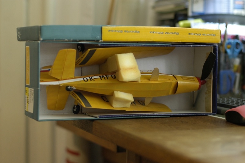

přeprava...

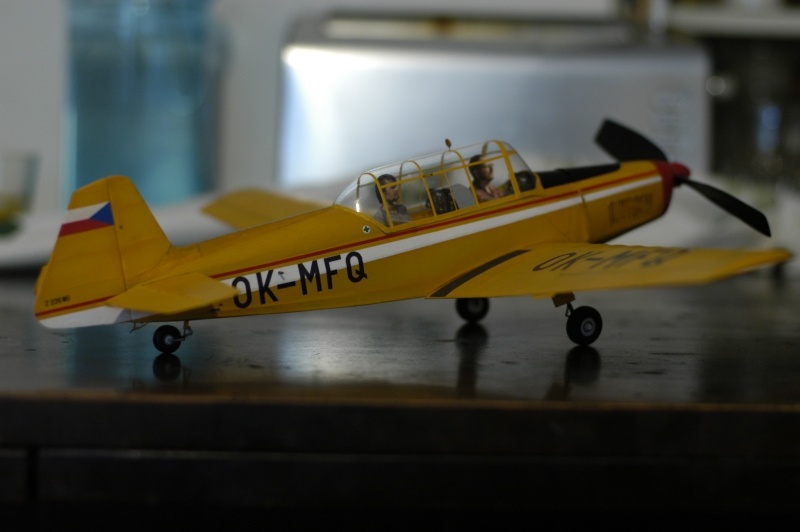

Klame mně můj slabší zrak, nebo to tam opravdu sedí Robert a Martin? :o
Seš rychlík a přitom to vypadá velmi dobře. Už se těším.
Zapojil jsem všechny známé věřící, aby dali na modlení a v sobotu vyšlo i počasí.
