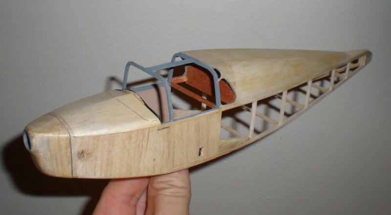

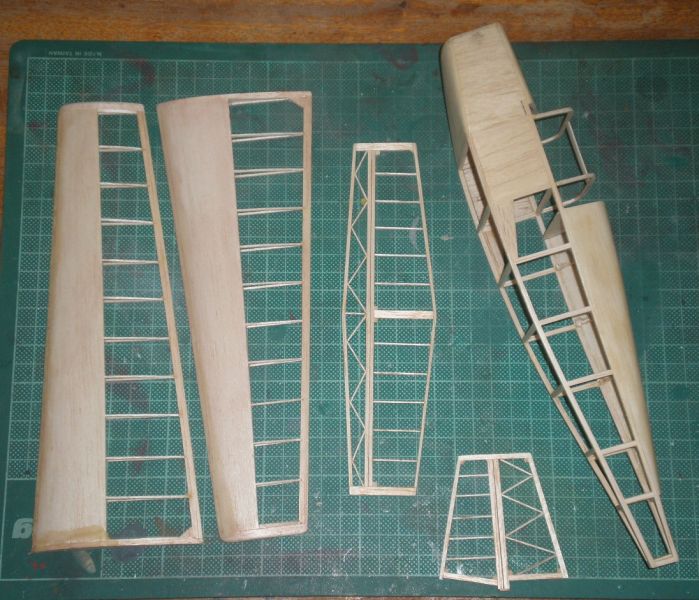

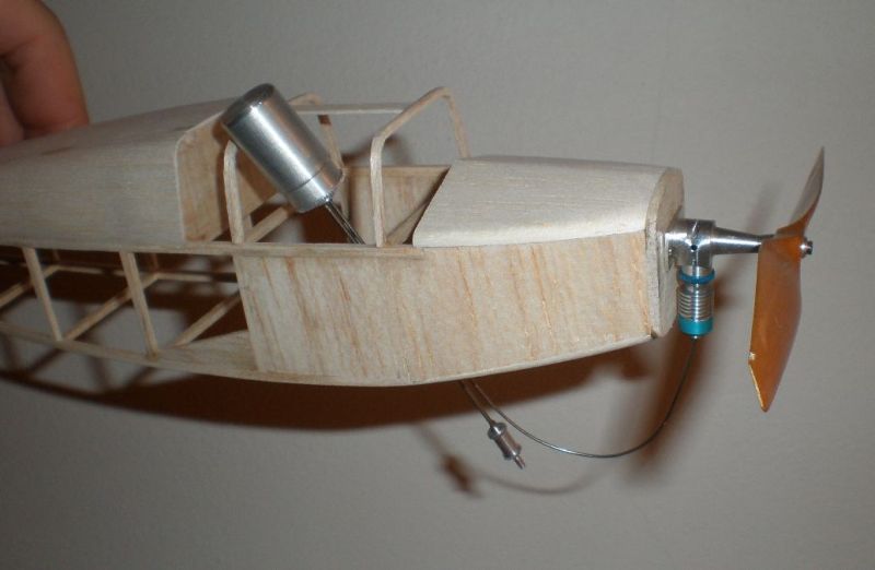

Příspěvek od Hugo » 05 zář 2012 09:24

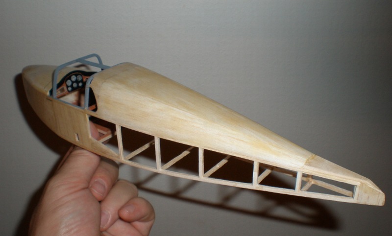

Trnávka se blíží, tak doufám, že se mi povede dokončit delší dobu rozpracovaný projekt Siebela. Dneska mě doufám konečně čeká potahování.

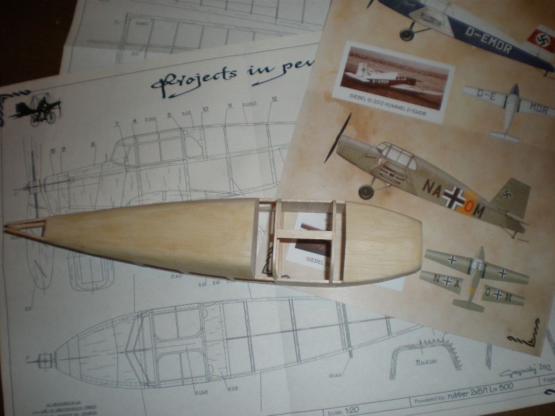

Příspěvek od Honza Drážek » 05 zář 2012 18:24
Jsem rád, Martine, že to konečně vidím :) a zvědav, jak to bude chodit. To jsi asi první, kdo to od nakreslení staví, co?
Jaké barevné provedení budeš mít? (mě se lídí modro bílý, ale to není podstatné :) )
Re: Siebel Si-202, 1/20, G-63 Co2
Příspěvek od Hugo » 05 zář 2012 19:38
Zbarvení bude RLM02 a imatrikulace NA+OM. Jsem na to taky zvědav jak to nakonec vyjde. Mám 3 odstíny RLM 02 od tří různých výrobců barev :-) .M.

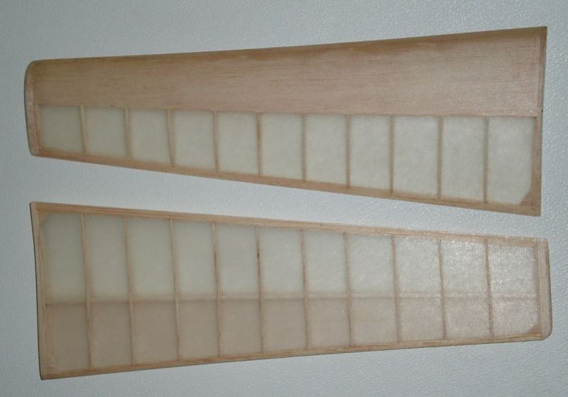

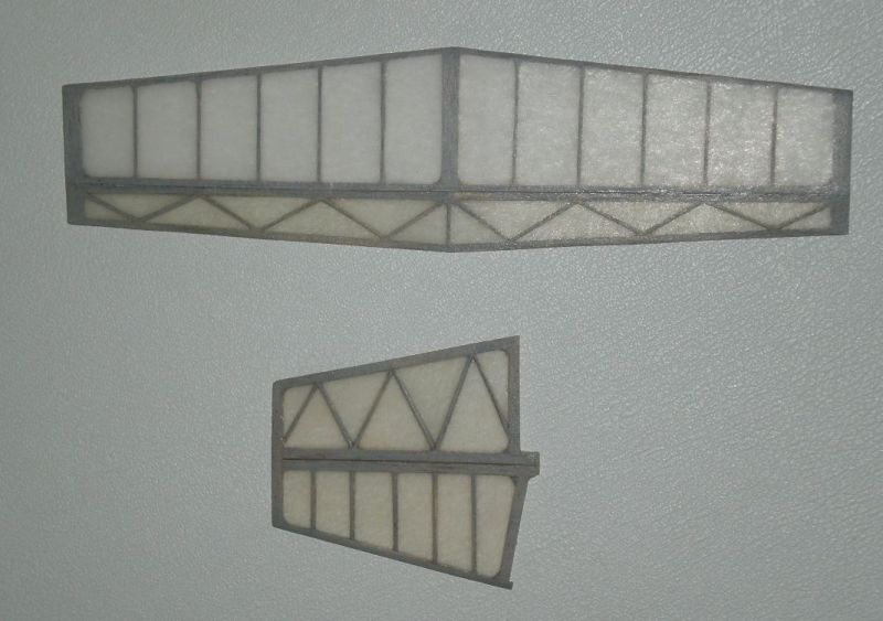

Příspěvek od Hugo » 13 zář 2012 16:38
Křídlo a ocasky potaženy. M.
Příspěvek od Robert Pajas » 13 zář 2012 19:46
Hmmm, taky to budu jednou muset zkusit :D - co to je, 11-gram?
Příspěvek od Hugo » 14 zář 2012 09:17
To je 9gram, ten, čím jsi měl potaženého Vickerse. Akorát pevná část výškovky je 11gram. 1x ředěný vypínací lak, 1x balakryl.
Trup asi potáhnu Bleispanem, ten umí pěkně imitovat pevný povrch.
M.

No jo s ním se dělá krásně.Máš to precizně potažené Martine,hezký to je. ;)

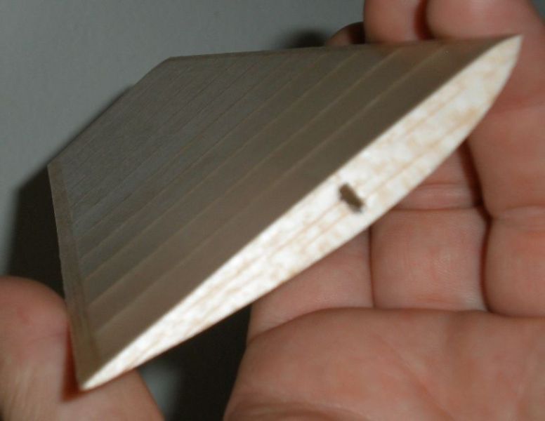

Příspěvek od Hugo » 15 zář 2012 21:22
Musím říct, že sedí vše jak má, nejvíc si lebedím u podvozku. Trochu jsem uvízl u palubky. Uvidím, zda vše stihnu do Trnávky.
Váha: křídla a ocasky, jak jsou na fotce: 7,8g, trup + podvozek + kola: 10g.
M.
Honza Drážek
Příspěvky: 537
Bydliště: Mnichovice
Příspěvek od Honza Drážek » 15 zář 2012 21:29
Dobře si s tím hraješ, budeš to mít pěkný! fakt.
A víš co mě první napadlo při shlédnutí té první fotky,?? :shock:
VELOREX :lol: :P
Hoď si sem ty fotky z předchozí strany ještě jednou....
