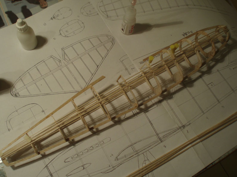

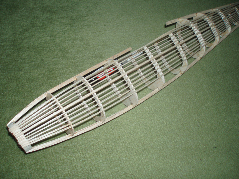

Základní osové podélníky s přepážkami

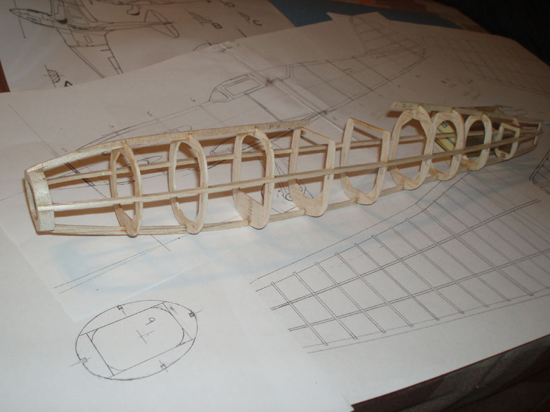

Základní osové podélníky s přepážkami trochu z jiného pohledu
A protože jsem se k tomu chystal dva týdny, přibylo přece jen něco nového. Lepení šlo zpočátku pomalu, díky použitým lepidlům - Kanagom/lepící lak a Soudal (něco jako Herkules). Pak jsem po přečtení Radkova návodu přeběhl k vteřiňáku a produktivita rapidně stoupla.
trup_první podélníky.jpg (91.83 KiB) Zobrazeno 11522 x

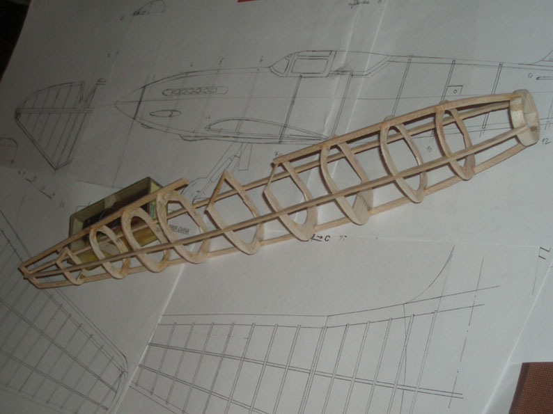

Protože prý lze najednou umístit jen tři přílohy, tak tady je čtvrtá.
trochu více špejliček na trupu
trup_část podélníků.jpg (238.25 KiB) Zobrazeno 11520 x

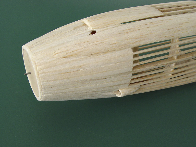

I já jsem přece jen trochu pokročil ve stavbě. Na Feldu sice nemám, ale každý staví jak umí. :D

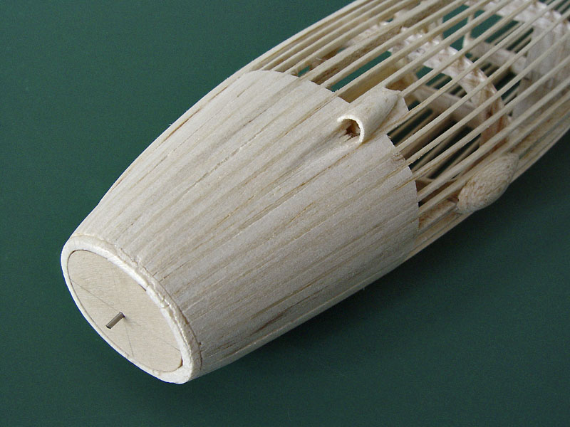

Musím přiznat, že jsem trochu opisoval, normálně bych všechny ty "hrbolky" lepil až na potažený trup.
Zjistil jsem, že mně to baví
kryty motoru.jpg (147.93 KiB) Zobrazeno 11008 x
Kanóny budou až po nástřiku
detail výstřelných kanálů.jpg (90.28 KiB) Zobrazeno 11008 x
Sochal jsem podle fotek, na 3D to vidět není
k palbě připraven.jpg (81.79 KiB) Zobrazeno 11008 x

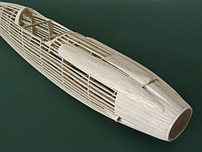

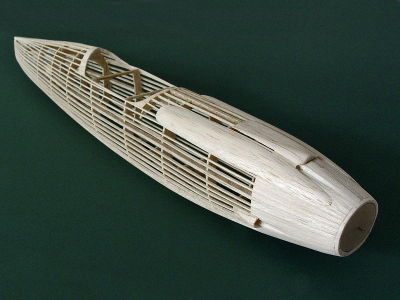

Příspěvek od discobolos » 29 bře 2010 13:49
Ještě jsem nestihl zamaskovat díry tmelem, tak to vidíte v surovém stavu jen po obroušení.

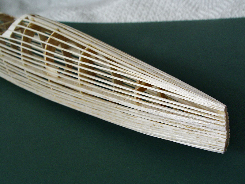

Tak tady jsem zjistil, že mi tam nějaké kousky balsy dokonce chybí. Bude třeba tmelit.
nasávací otvory.jpg (105.29 KiB) Zobrazeno 11008 x
celkem to jde.jpg (101.79 KiB) Zobrazeno 11008 x

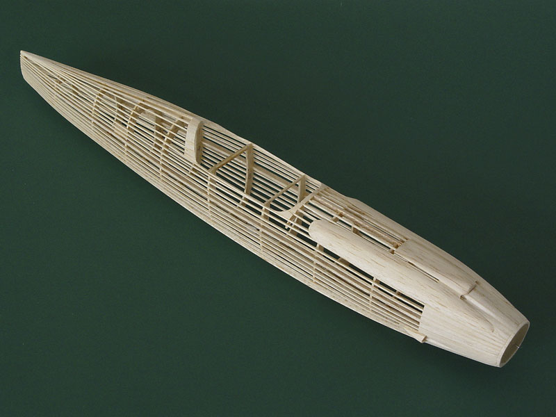

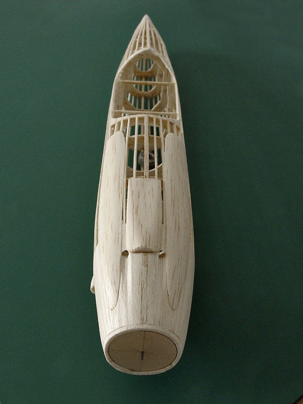

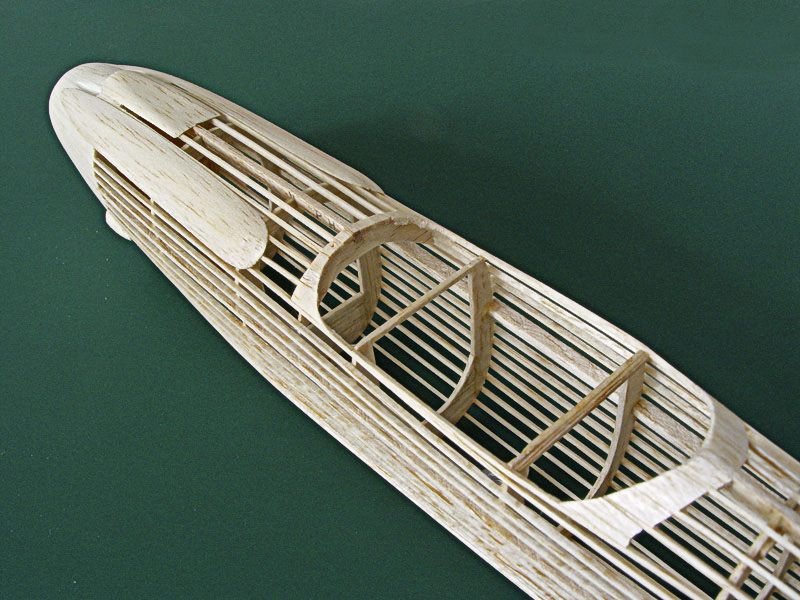

Pilota objednám u mistra sochaře
pilotní prostor.jpg (144.95 KiB) Zobrazeno 10029 x
takhle to vypadá celé.jpg (82.82 KiB) Zobrazeno 10029 x
Zatím jsem na 8,85g.
