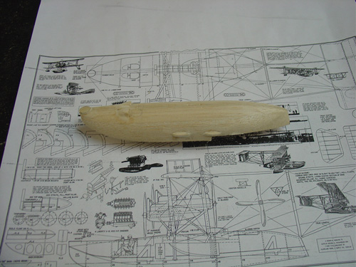

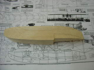

Ale nelenil jsem a začal jsem sochat kopyto na trup. O víkendu chci udělat formu.
PS: Ať dělám co dělám, nedokáži sem nahrát žádnou fotku ač volím různé velokosti a kvalitu.
Tak jsem na to přišel, blbá přípona.
