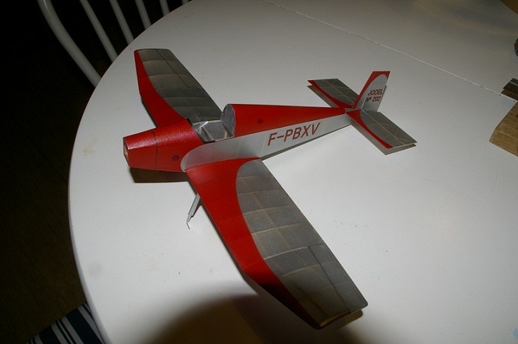

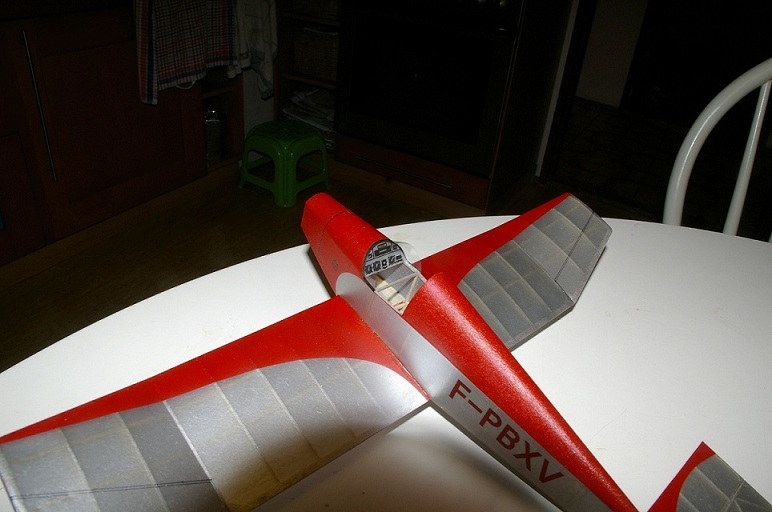

Příspěvek od krucoun » 19 říj 2012 18:00
Dovolím si i já přidat můj rodíci se nový přírůstek mezi Ořechy. Původně měl být do Říčan, ale je na něm ještě mraky práce a tak jsem si křeče radeji ušetřil a s doděláváním nebudu pospíchat. Potah 6gram + jen 2x vrstva balakrylu, lak by ta kostra neustála, a stříkáno Revell emaily.

Příspěvek od Hugo » 19 říj 2012 20:16
Ondro, pěkný, čistá práce jako vždy, ukázková práce s balakrylem. M.

Příspěvek od Gregovský » 19 říj 2012 21:31
Konečně další ,kdo dělá balakryl.Hezká,čistá práce ;)

Příspěvek od Honza Drážek » 20 říj 2012 09:03
Moc pěkný,Ondro! Když takto píšeš o kostře, to bude asi ultra-lehké...jsem zvědav,na kolik ti to dopadne..

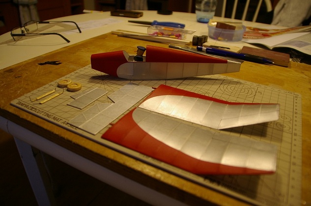

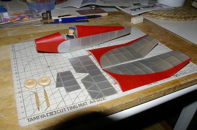

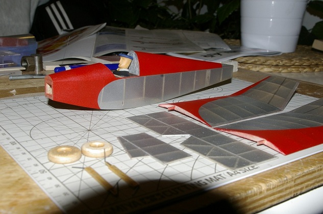

Příspěvek od krucoun » 24 říj 2012 19:27
Pokračování......

Příspěvek od jirka64 » 24 říj 2012 20:55
Krásné dílo,bezvadná povrchovka baloušem.A co spodek,ukázaná platí. :D

Příspěvek od Bobeš Jiří Tamfal » 24 říj 2012 22:16
Opravdu moc krásný model , mohu se zeptat jaká je použitá barva pro asi stříkaný stříbrný povrch . Děkuji

Příspěvek od krucoun » 24 říj 2012 22:20
Děkuji za ohlasy, poteší! I když na fotkách to vždy vypadá lépe než v reálu. Ta stříbrná barva je email Revell č. 90 a celé pak přefouknuté čirým lakem Revell na sjednocení lesku.

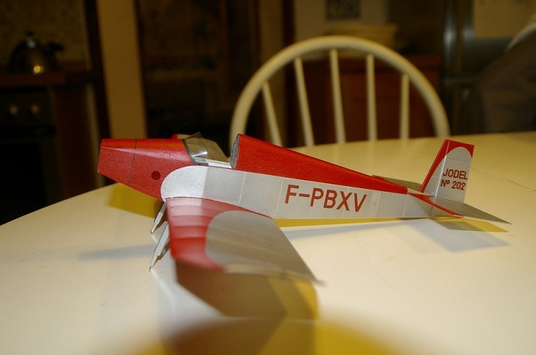

Příspěvek od shark » 25 říj 2012 07:36
Hm, to vypadá dobře. Imatrikulace je obtisk, nebo taky stříkané? A zaujal mě ten indoor házedlářský profil křídla.

Příspěvek od Hugo » 25 říj 2012 09:46
Ondro, krásná práce! Jsem zvědavej na váhu modelu. Ondro, ty Revelky jsou emaily, nebo akryláty? M.

Příspěvek od krucoun » 25 říj 2012 13:26
Ahoj Martine, vše barevné na modelu jsou Revell email, jen ten čirý lak je akryl, ale také Revell. JInak Revell má ted už asi rok či dva celou řadu akrylů, ale mě se dobře dělá s emailama a jsou poměrně laciné. Ten čirý lak používám akryl jen z důvodu toho, že na to můžu hned šahat a nelepí to.

Příspěvek od shark » 25 říj 2012 13:38
Dyk to tam Ondra píše, že je to email. Pověstná Revell 90, na tu ještě stále přísahá spousta kitařů!
