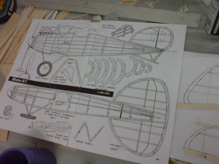

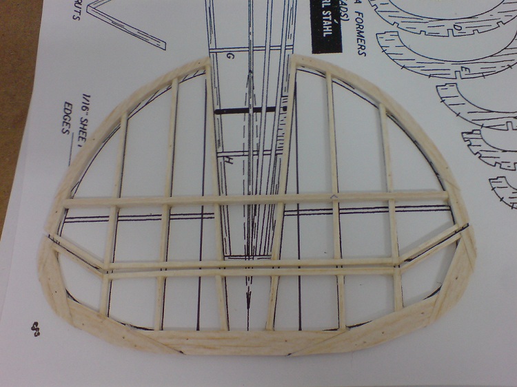

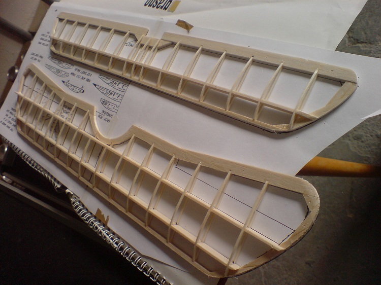

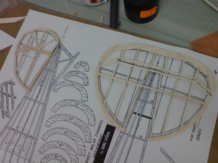

...dneska jsem začal, jaksi mě to chytlo....dvouplocha jsem gumáčka ještě nedělal, tak snad to k něčemu bude, Albatros je krásný eroplán, i když jsem příznivcem spíše kokard než křížů, plánek je bez detailů, stručný, výstižný....určitě ale pár žeber navíc do křídel a trošku víc nosníků do ocasu a trošku více "kapotážní" balzy kolem motoru a kanonů přidám...

....krovky...žebra přidám podle váhy...

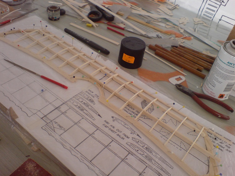

No já to dělám trošku jinak.
Vyhledem k poněkud křehkým konstrukcím malých maket, většinu částí, které se musí tvarovat broušením (odtokovka, náběžka, koncové oblouky), už před lepením předbrousím do požadovaného tvaru (a průřezu). Po slepení pak už jen dobrušuju "na čisto".
Předejde se tak probroušení žeber (zpravidla tam, kde jsou nejslabší, třeba u odtokovky).
Možná ale jsi tak šikovný, že se ti to nestává :D .

Příspěvek od FF Radek » 15 lis 2012 16:46
...moje první zkušenost s vypláňkovanýma žebrama byla teprve nedávno na Beta Majoru a postupoval jsem stejně jako teď, mám na to velkej, rovnej, klátek dřeva s ostrou 180tkou šmirglem....plus mám na stole nalepený dva dlouhé pásy jemnějšího smirku (tuším 220) na kterých se mi bezvadně drží rovina....dohlazuji před lakováním, 300 a nebo 500 vodním smirkem na sucho....zatím jsem s tím neměl problém...akorát nemíš být nachlazenej a při dotvarovávání smirkem kýchnout, jak se mi u Bety stalo...odnesly to tři žebra centroplánu a dílnou zaznělo pár prostitutek a vagín :lol:

Příspěvek od Malutky » 15 lis 2012 22:47
no navazal bych taky na to broušení odtokovky když už to máš takhle slepené malou fintou. taky jí nebrousím předem ale po slepení kostry žebra jakoby potáhnu krepovou páskou ale jen přes žebra a pak odtokovku brousím až k ní zabrání to probroušení žeber a odtokovka na ně krásně navazuje po jejím odlepením to přejedu už jen zlehka (lakírnickou pasku po 8mi letech na lakovně doporučuji jeďině 3M ostatní napodobeniny z obi a pod fungují vždy opačně než potřebujem když maj držet nedrží a naopak :roll: )

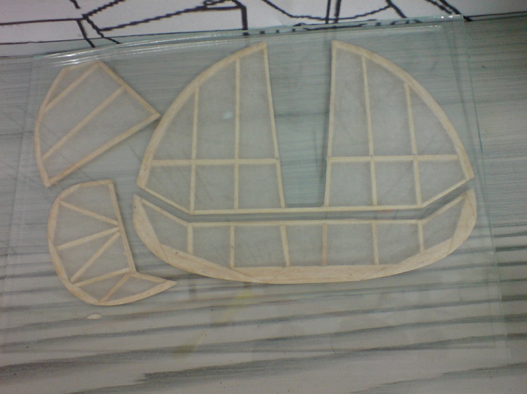

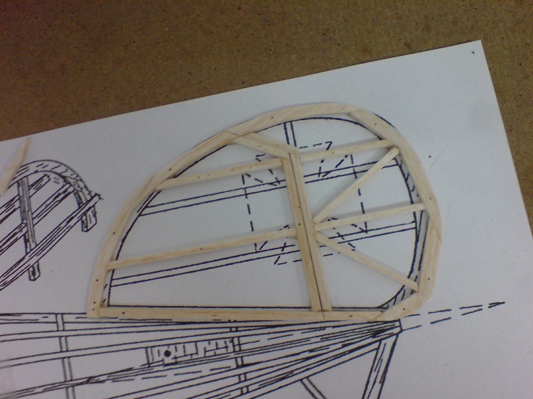

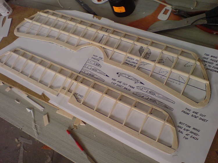

...dobrej nápad s tou páskou, a souhlasím 3M je dobrá značka...nabroušená balsa dokáže pěkně dráždit, je ale zvláštní že jsem to za mlada jaksi nevnímal, to až teď na starý kolena :D

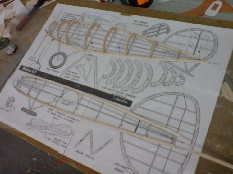

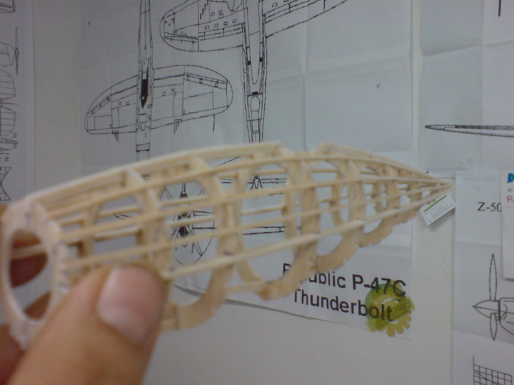

Příspěvek od FF Radek » 17 lis 2012 16:59

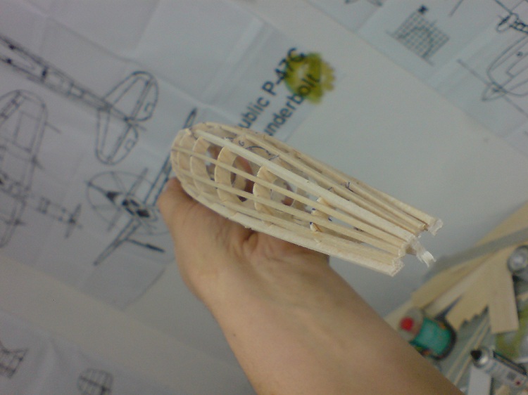

...dneska sem zahájil na trupu...vážně krásnej tvar...

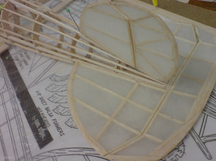

Příspěvek od FF Radek » 18 lis 2012 20:45

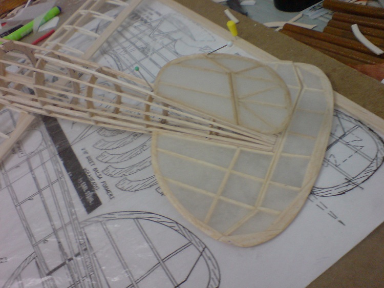

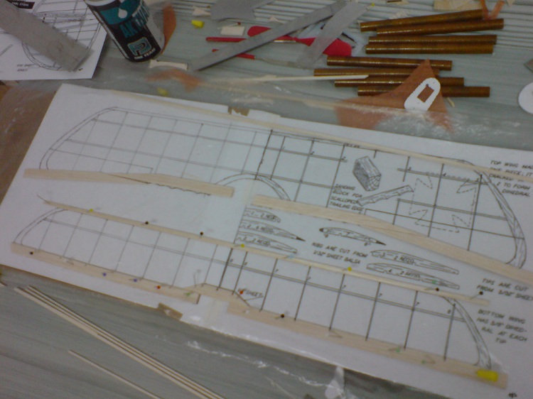

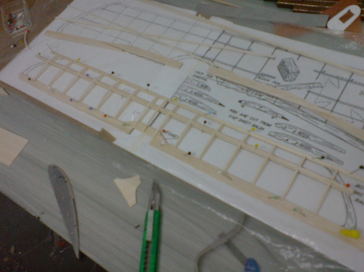

...když potáhnu, tak prolakuju první vrstvu, nechám trochu oschnout a položím dozrát mezi dvě skla, tak to doschne v rovině...používám jenom napínací lak a modellspan....ale už se pomalu dívám na ruznějsí jiné, technologie, ať tu nejsem za "dinosaura" :lol:
