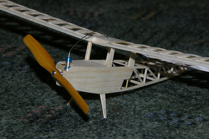

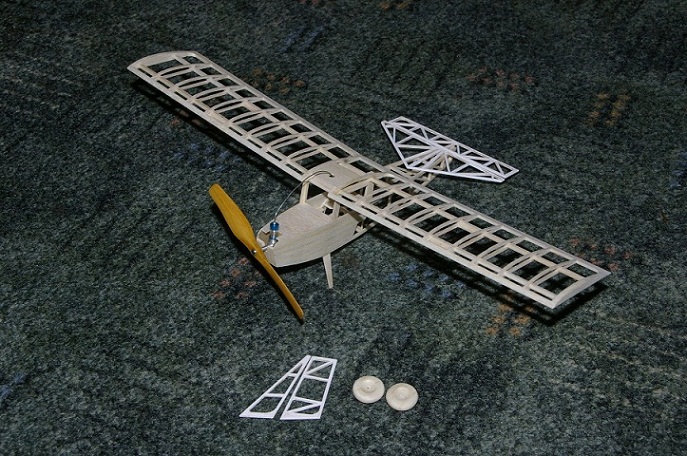

Psalo se tu, že Hi-maxů a Minimaxů již bylo dost, ale to je mi celkem fuk, mě se prostě líbí. Takže jsem dle mírně upraveného plánku na Pistácio od pana Bárty postavil dalšího v řadě Hi-maxů.
Rozpětí 250mm a váha v kostře bez motoru 1,5gr. Podbarveno bude bílou Vallejo a stříkáno email Revell. Snad si s tím ta G5tka poradí.

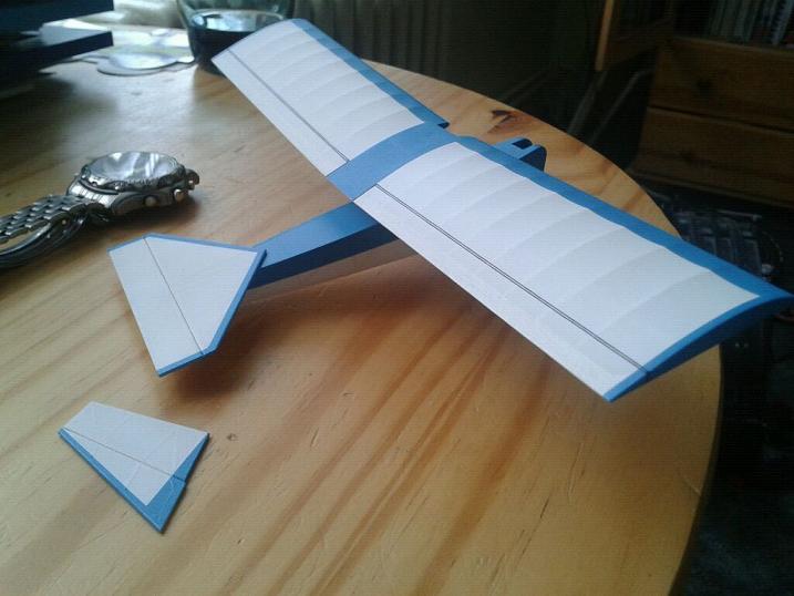

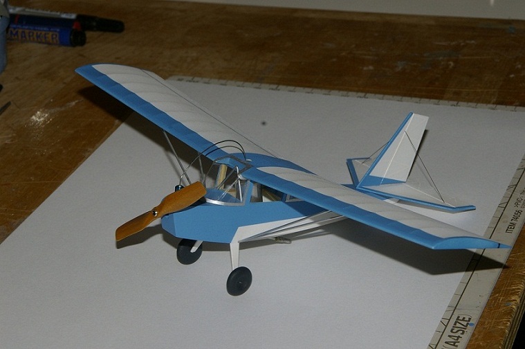

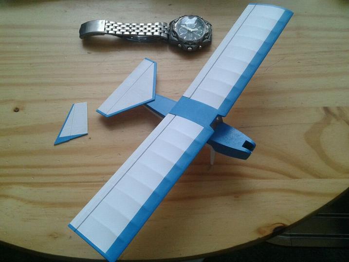

Pokrok : šestigram, Balykryl, Revell a nakonec polomat Revell Aqua na sjednocení lesku. Váha zatím takto 2,89 gr.

Ondro, nádhera! Parádní práce s šestigramem, M.

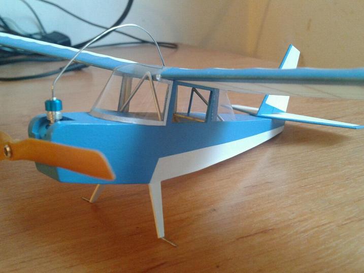

Příspěvek od krucoun » 25 pro 2012 10:49
Tak ještě kolečka a vzpěry a je hotovo. Ta kabina není to pravé ořechové, ale na kabinky prostě nějak nestačím :(

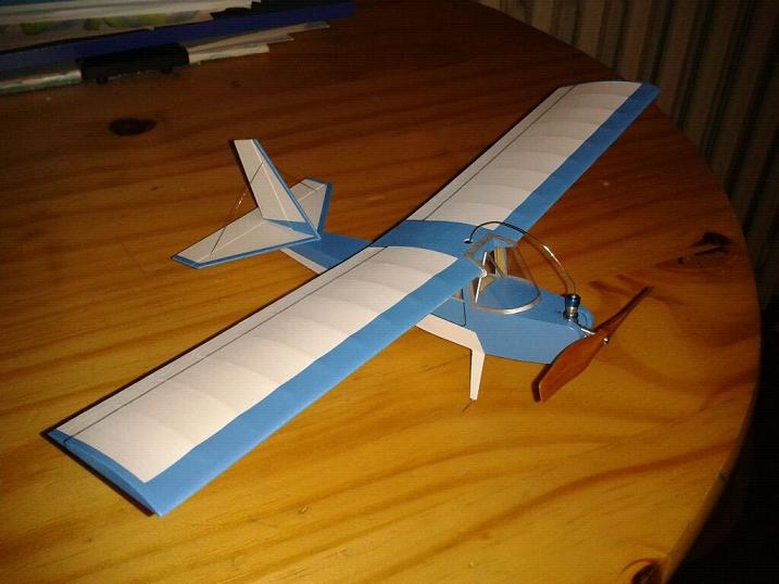

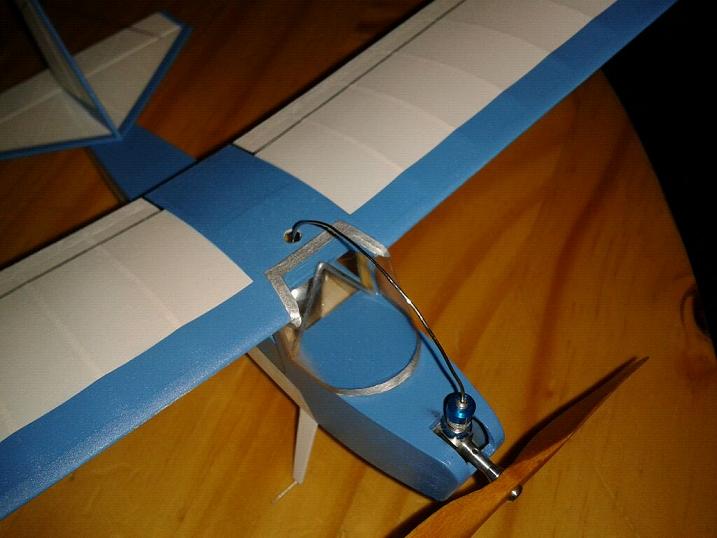

Příspěvek od krucoun » 25 pro 2012 17:09
Další foto....

Další člověk, který zkrotil šestigram.Důkaz, že to funguje,skvělá práce a dokonalá čistota provedení. ;)

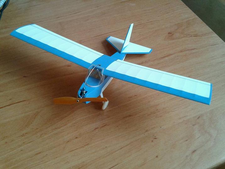

Pěkná a čistá práce. Jestli to není tajné, z čeho máš výztužné "dráty" kormidel, tak aby se vypnuly a zároveň nezbortily kostru?
krucoun
Příspěvky: 130
Bydliště: Libochovice
Re: Hi-max na G5
Příspěvek od krucoun » 27 pro 2012 16:24
Tajné to určitě není, je to ze silonu 0,1mm v tomto případě, který z lenosti nabarvím jen lihovým fixem na papíru, poté zakápnu vteřiňákem do dírek ve VOP a SOP udělaných entom. špendlíkem a vypnu hrotovou pájkou. Je to tak slabé a to dopnutí tak malé, že žádná deformace nehrozí.

Příspěvek od Triplane » 28 pro 2012 10:31
Aha, díky. Myslel jsem, že silon v tomhle případě z důvodu pnutí použít nejde.

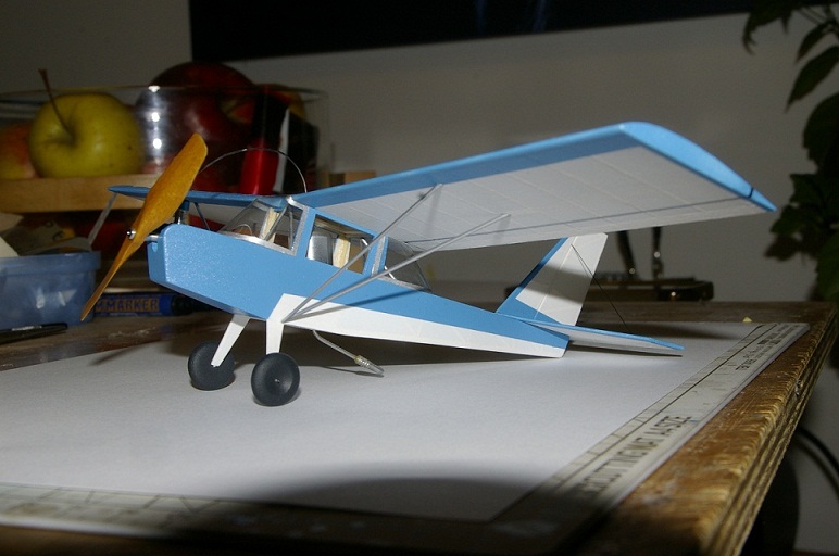

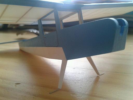

Ještě ostruha.....

Jaká je letovka?
krucoun
Příspěvky: 130
Re: Hi-max na G5
Příspěvek od krucoun » 29 pro 2012 22:13
Zatím takto je váha 6,5 gr. Těžiště bude nutné trošičku dopředu, takže počítám tak 7gr letová. Žádný zázrak, ale pár kruhů to snad dá.
