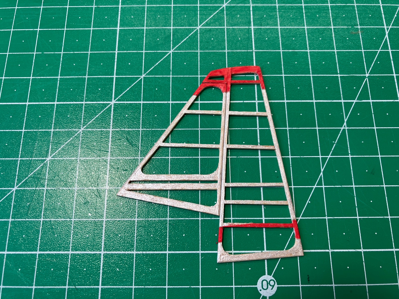

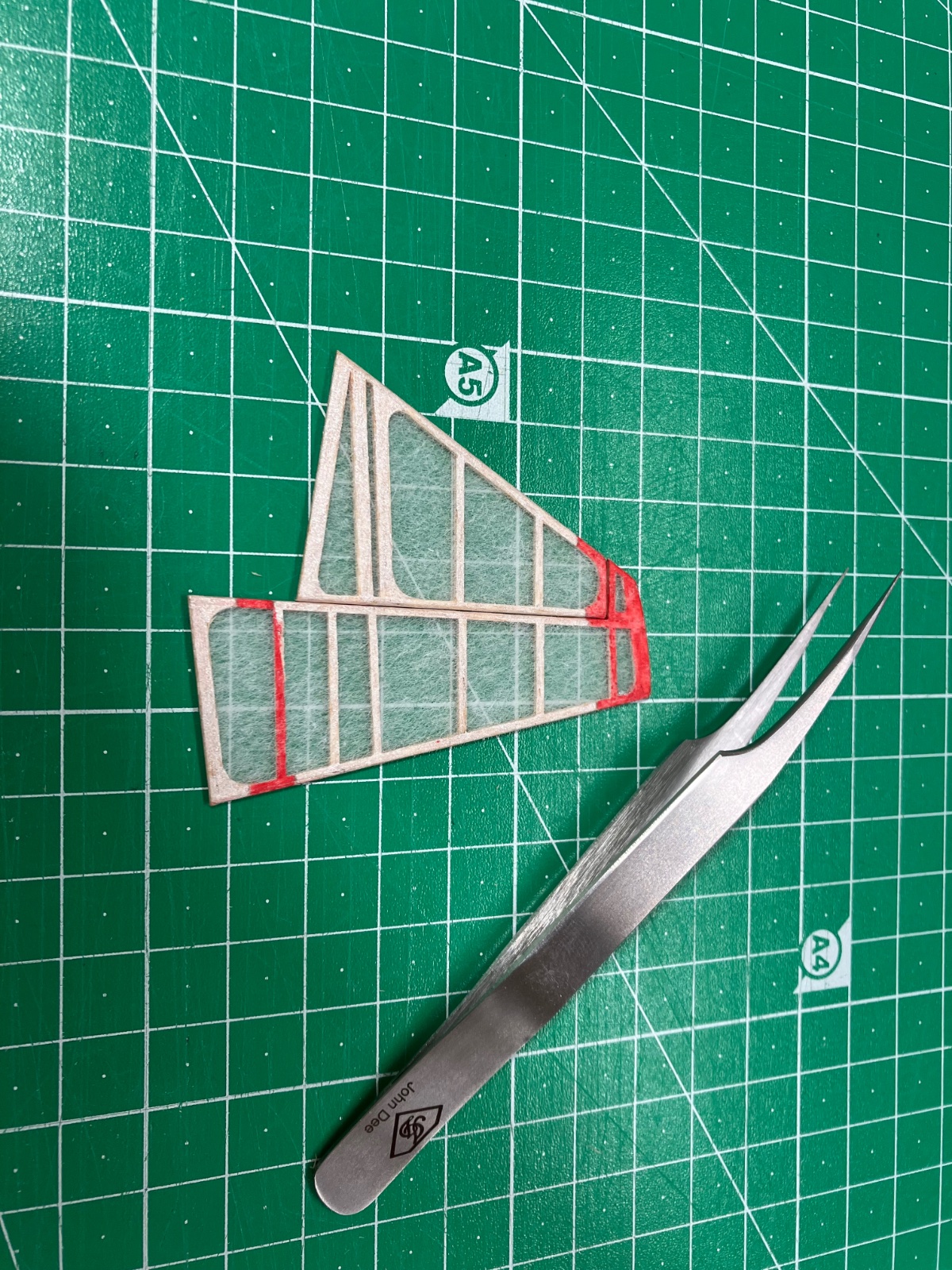

Příspěvek od Jirka Pavlíček » 06 srp 2023 15:13

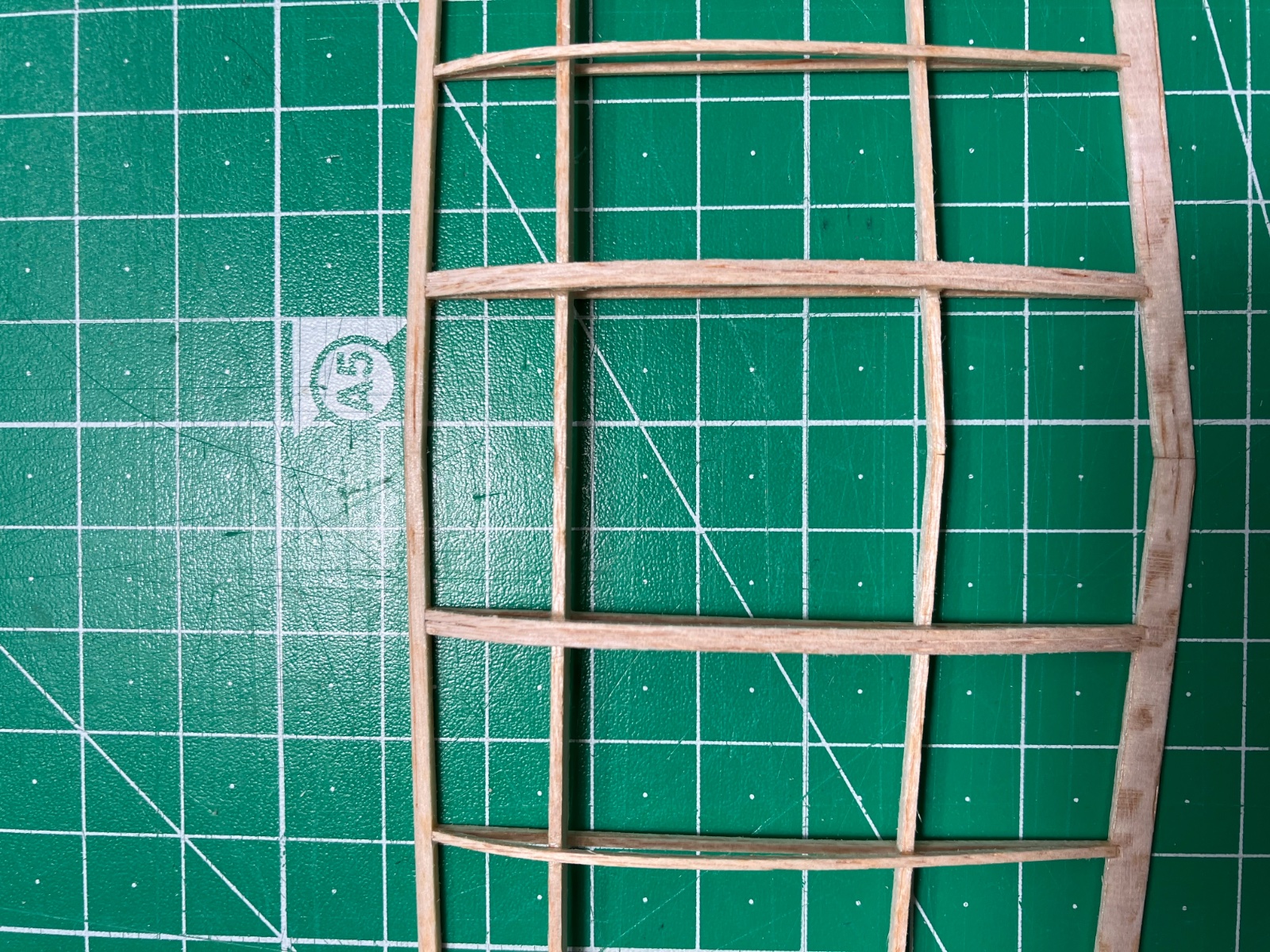

Podbarvená směrovka.
Nárůst hmotnosti barvy 0,3g.
Plánovaný potah papírem Kašmír 6g.
Zdá se mi to jako velký nárůst a tak asi podbarvovat další části kostry nebudu.
Takto má 0,16g.
Jirka Pavlíček
Reakce: 44
Příspěvky: 487
Re: Zlín Z50M
Příspěvek od Jirka Pavlíček » 12 říj 2023 20:38
Potaženo!
Před lakem…hmotnost 0,19g

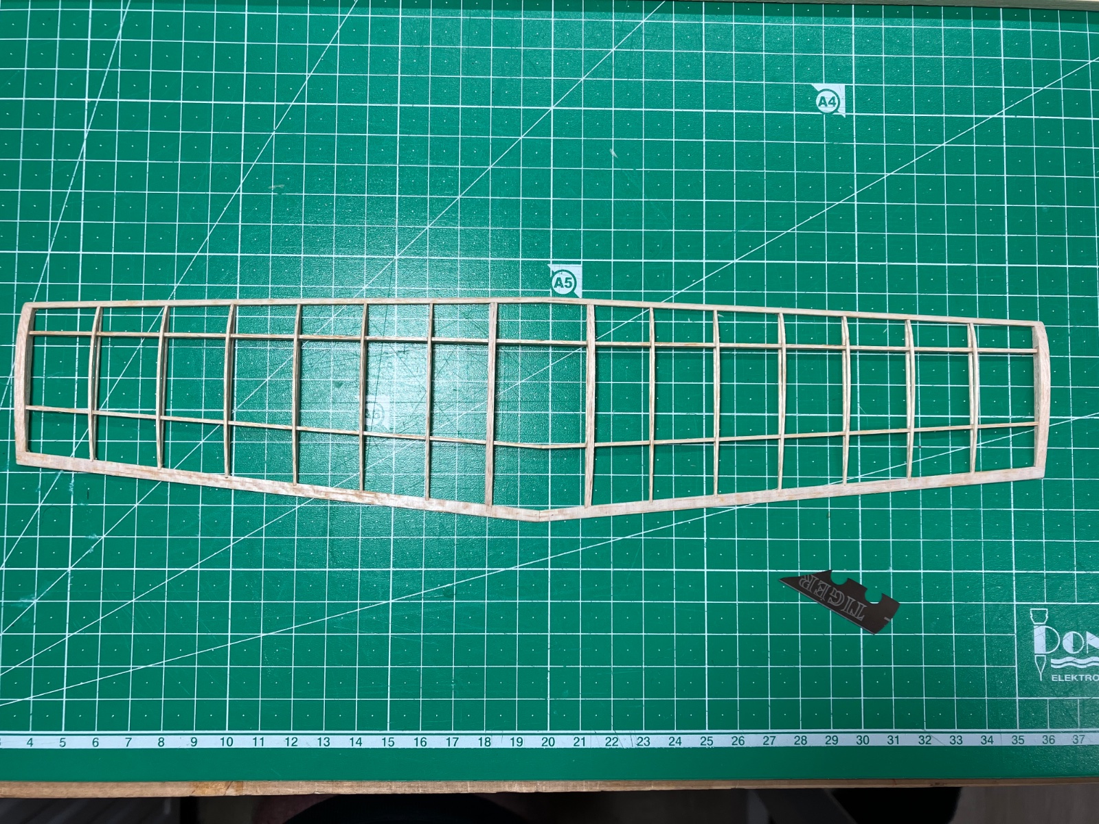

Příspěvek od Jirka Pavlíček » 27 lis 2023 20:59

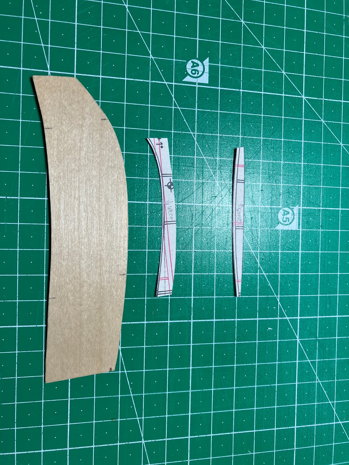

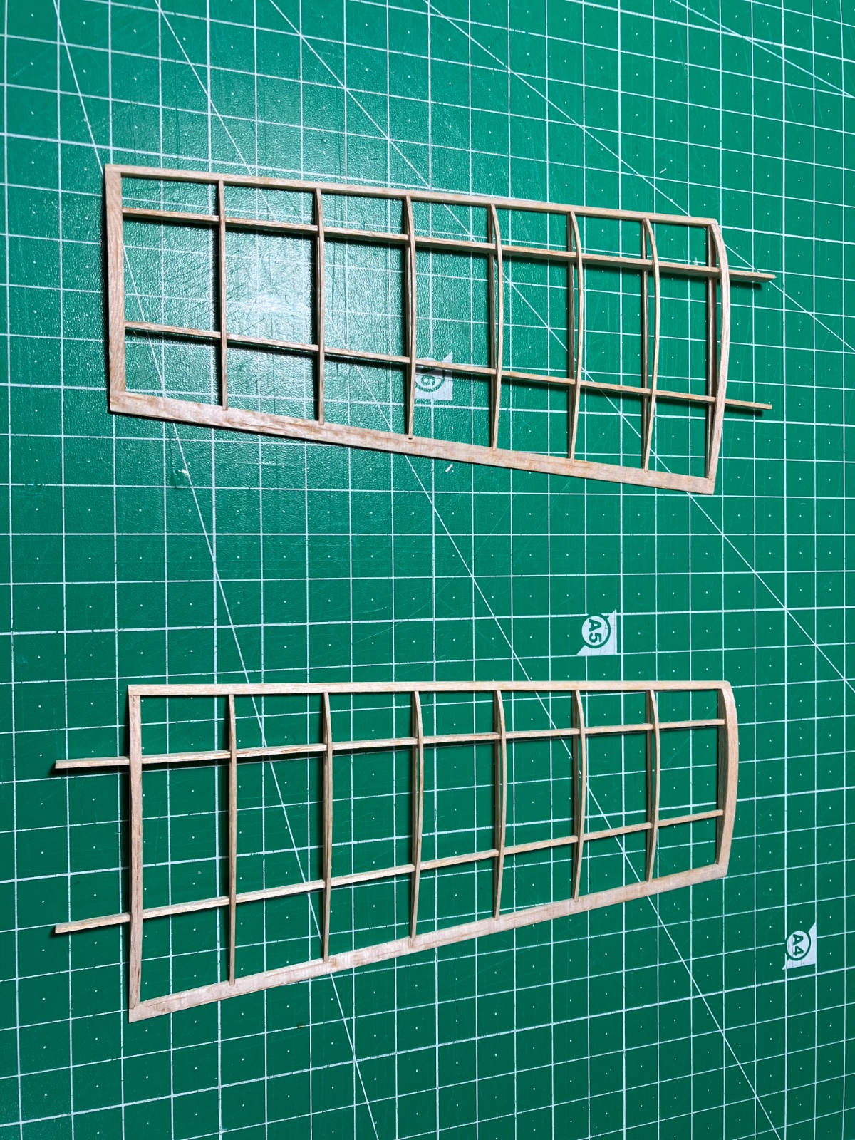

Křídlo se bude potahovat jako dvě poloviny. Z tohoto důvodu bylo dobré dodatečně zesílit kořenové žebro aby se pnutím potahu nezbortilo.
Veškeré dodatečné úpravy se mi dělají hůře a déle.
Z výkresu jsem vyrobil šablonku na žebírka, následně pak šablonu z překližky podle které jsem žebírka řezal. Napasoval a vlepil vteřinovým lepidlem a následně zbrousil a vyleštil. Snad to bude držet tvar!

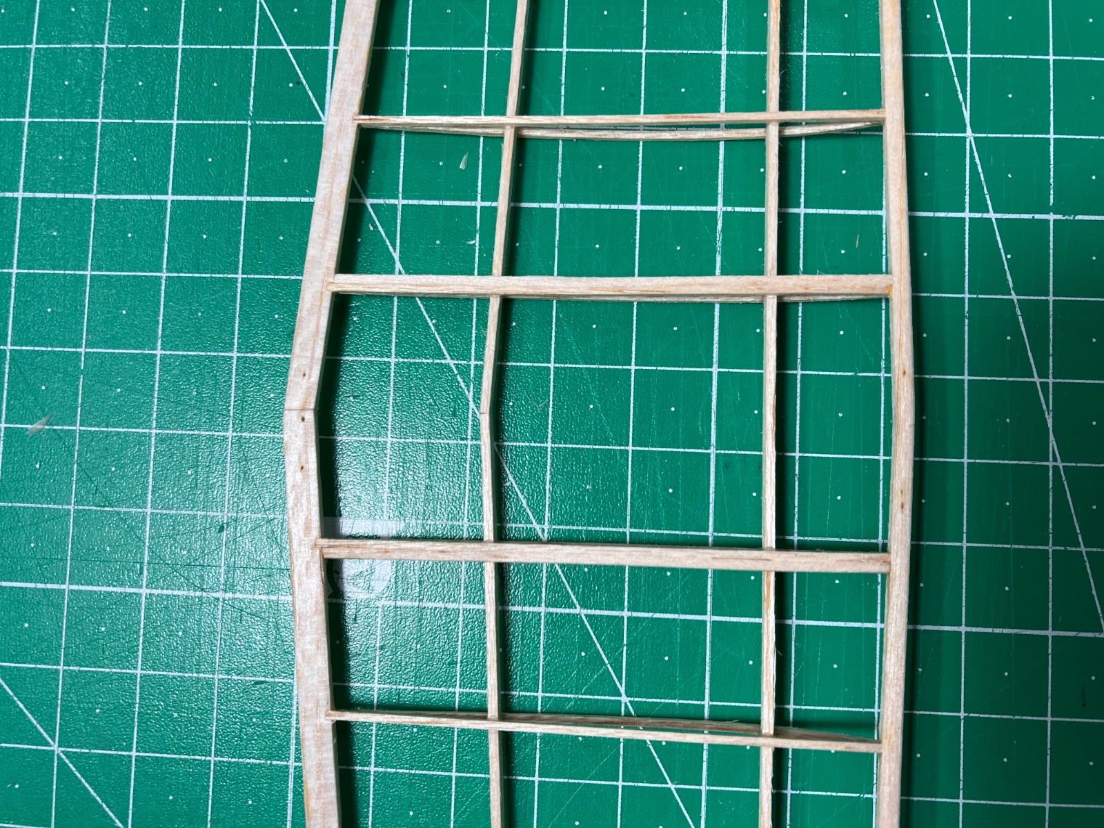

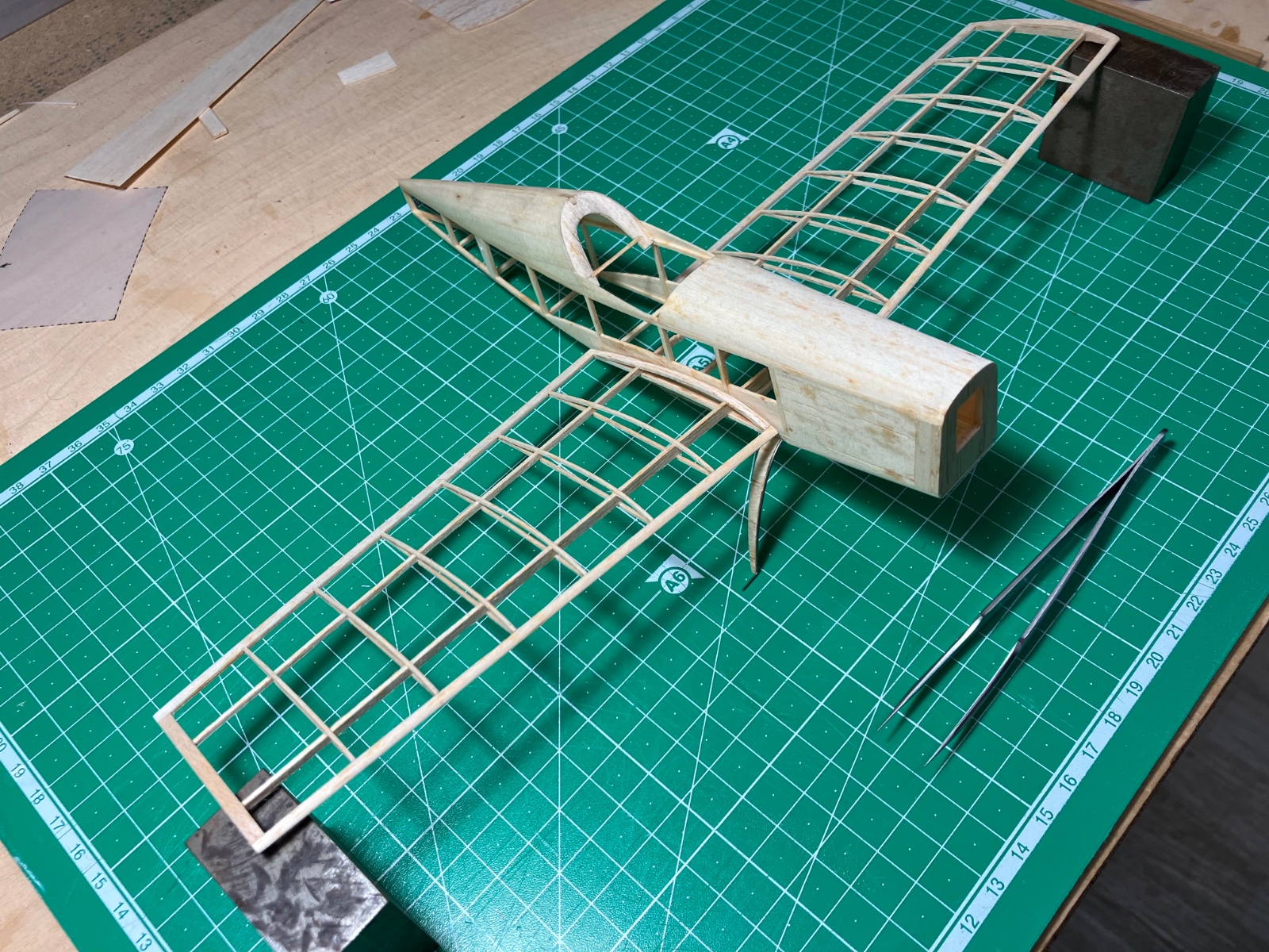

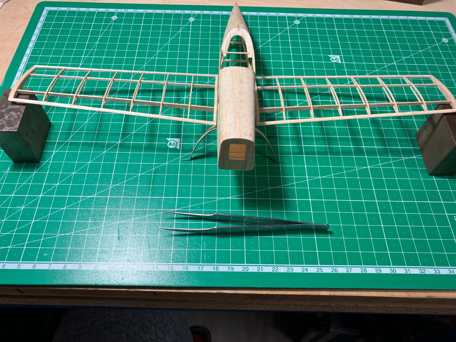

Příspěvek od Jirka Pavlíček » 06 pro 2023 20:37
Rozdělení křídla na půlky a podle šablonek otvory v trupu pro nosníčky.
A hele…má to křídla😁👍🏻

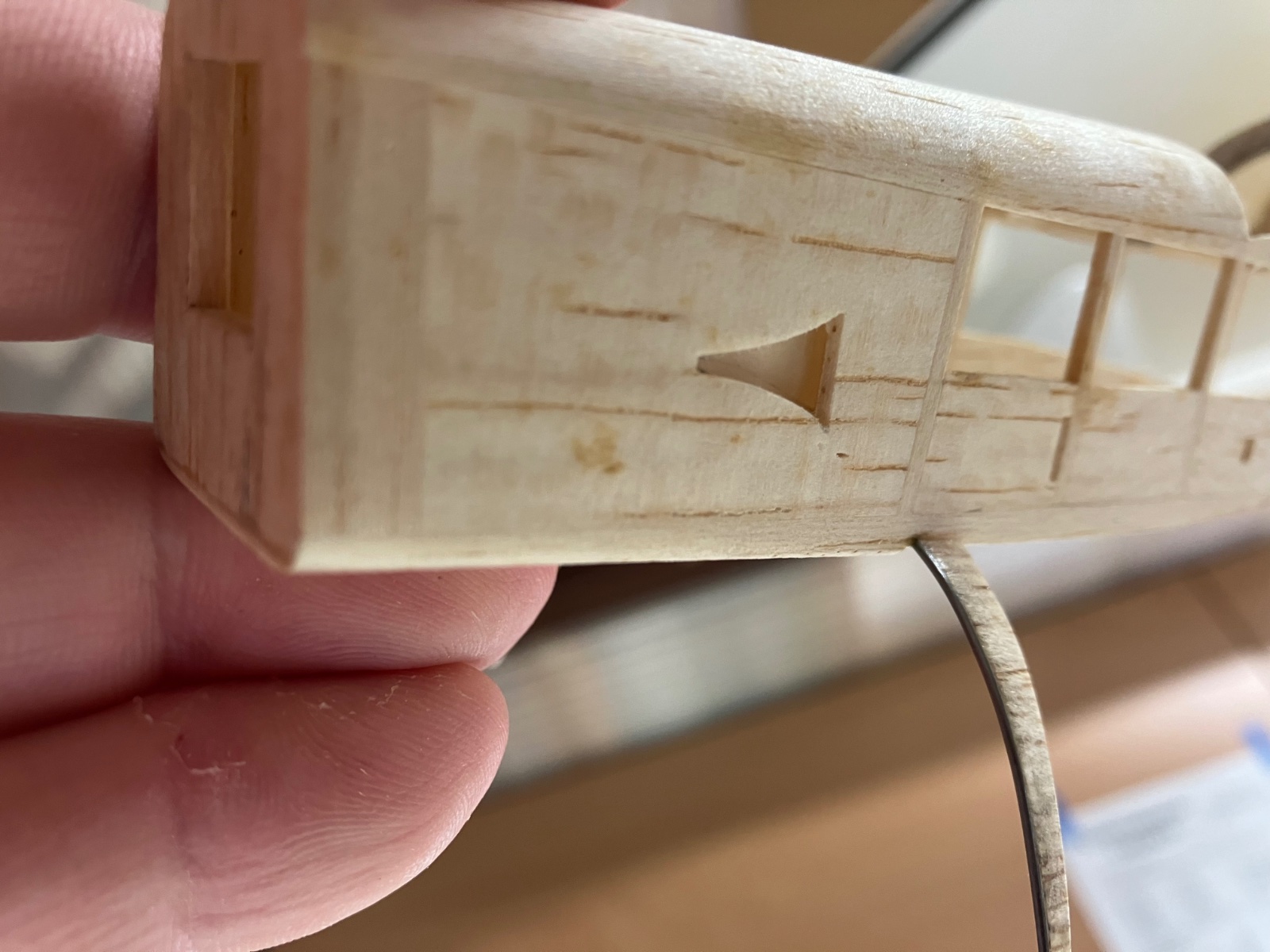

Jirka Pavlíček
Reakce: 44
Příspěvky: 487
Re: Zlín Z50M

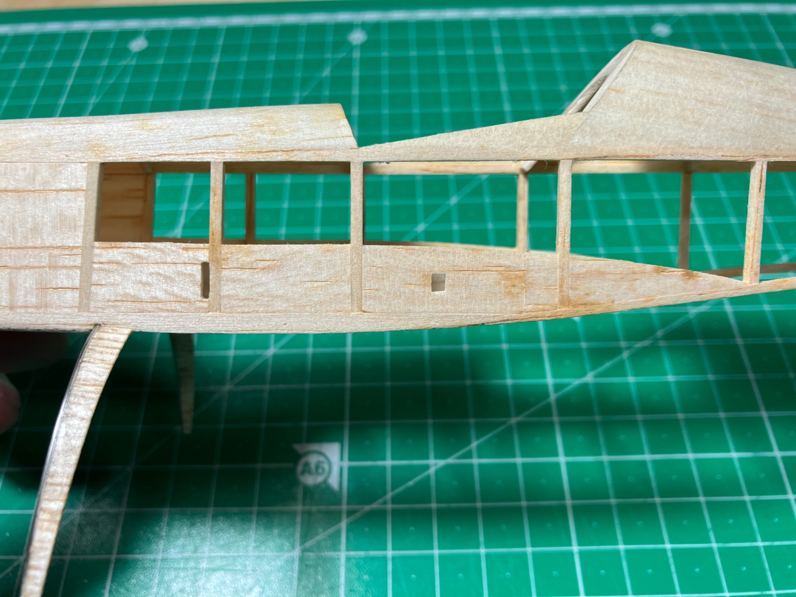

Příspěvek od Jirka Pavlíček » 29 led 2024 22:34

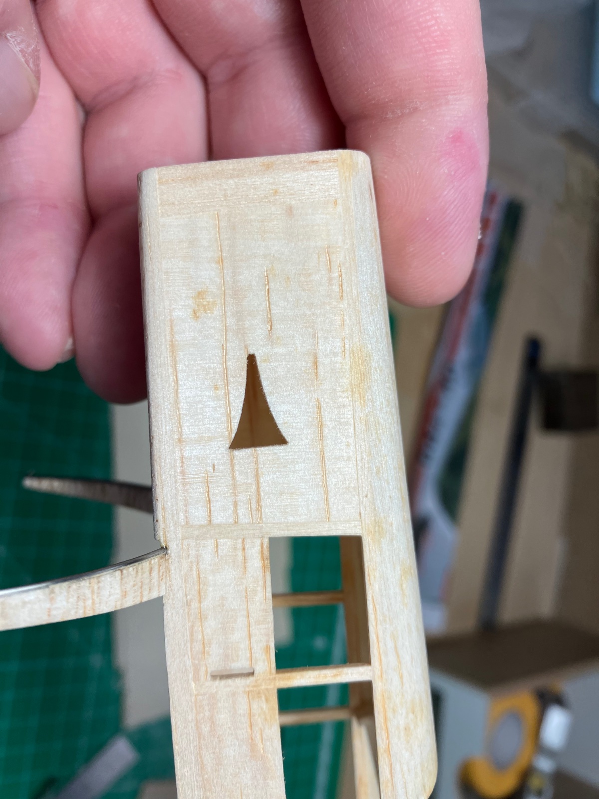

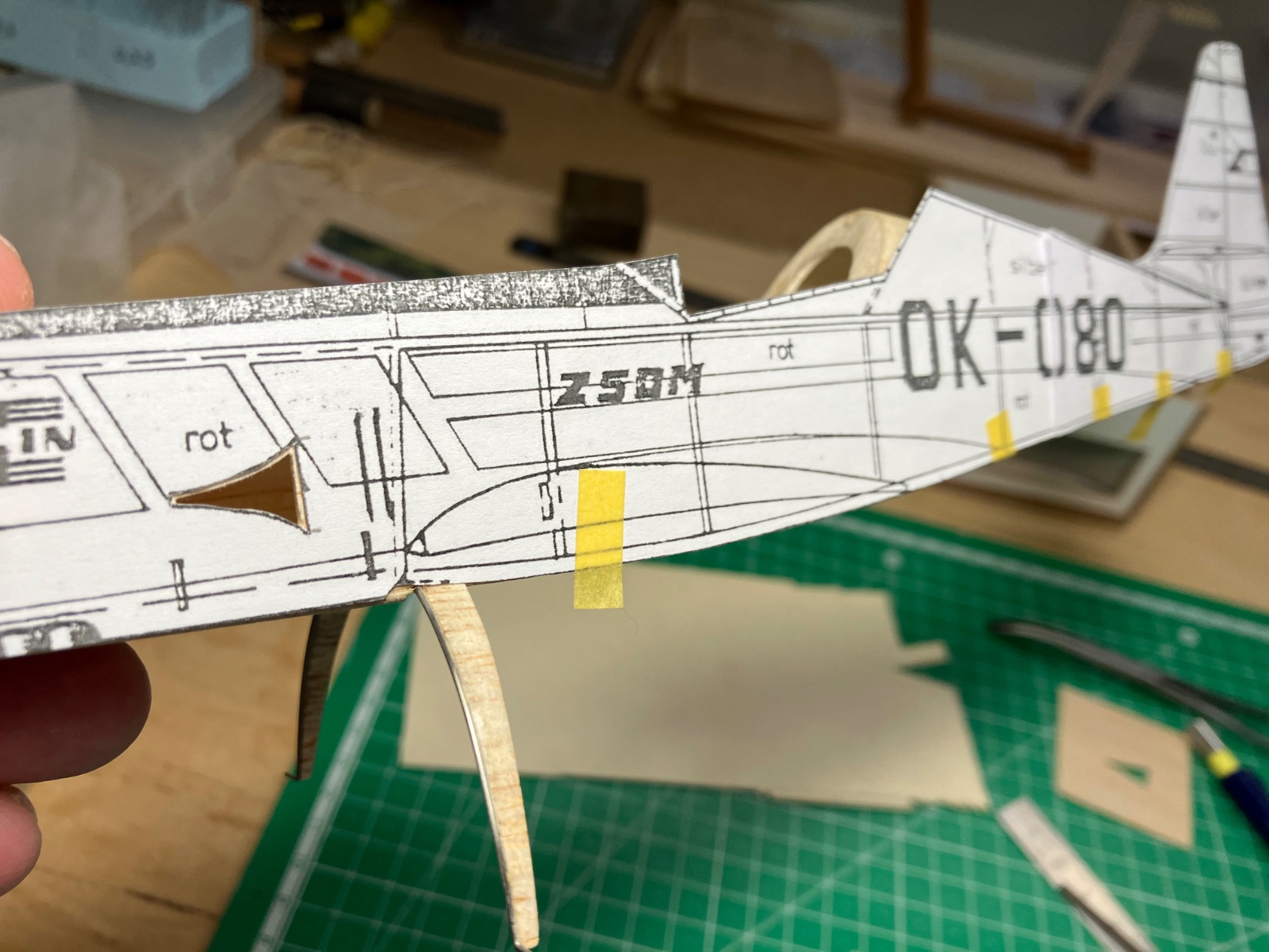

Jen malinký detail na předku trupu…
Příspěvky: 1448
Re: Zlín Z50M
Příspěvek od Steve » 30 led 2024 19:32
Zajímavý tvar vstupu....

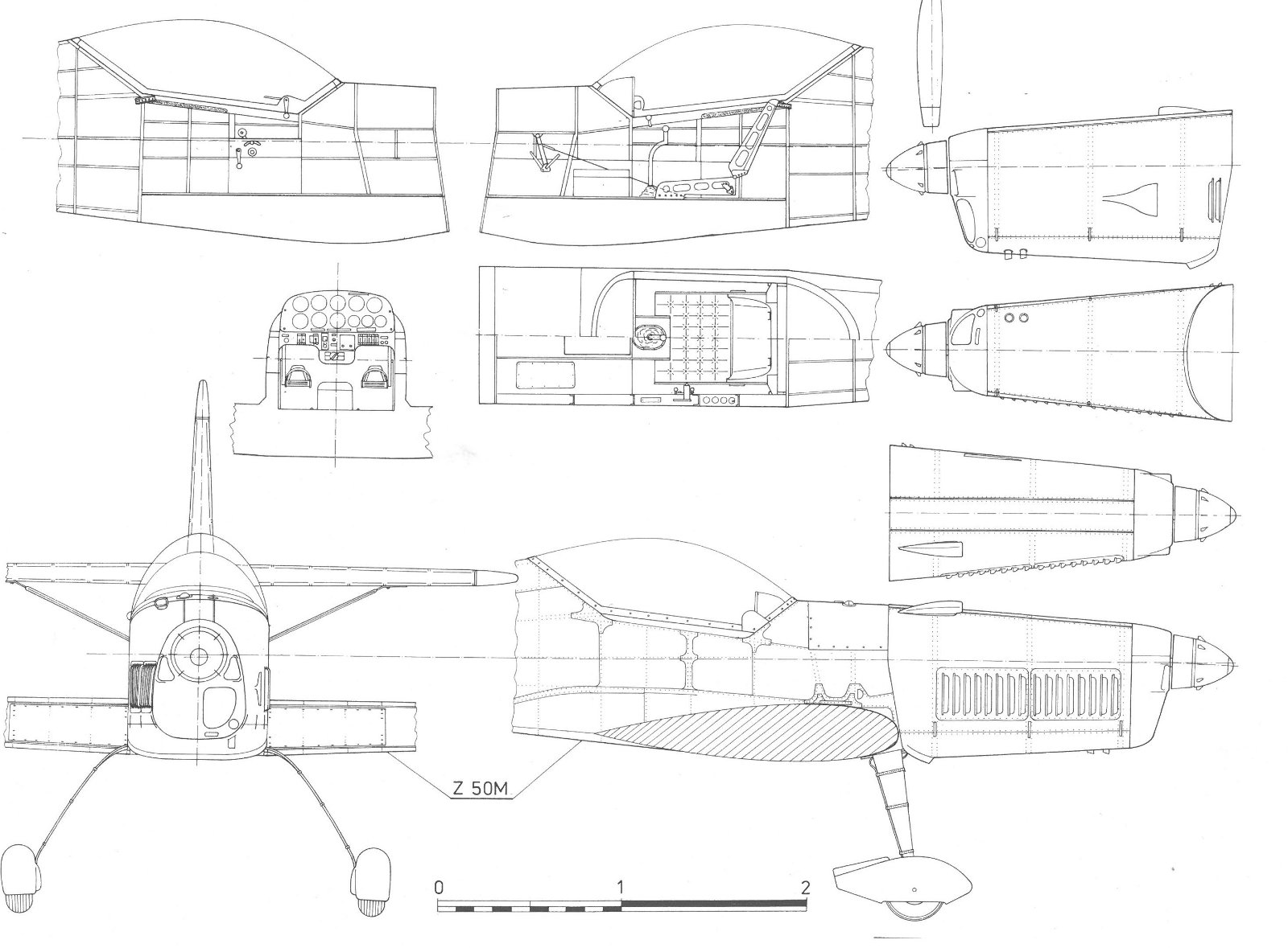

Mimochodem - OK-TRM jsem si vyfotil v letu na akci v Halenkovicích - cíleně zespodu kvůli rozložení barevných polí.
Kdybys potřeboval....na Googlu schéma je, ale fotka je fotka ;) Pro bodování...

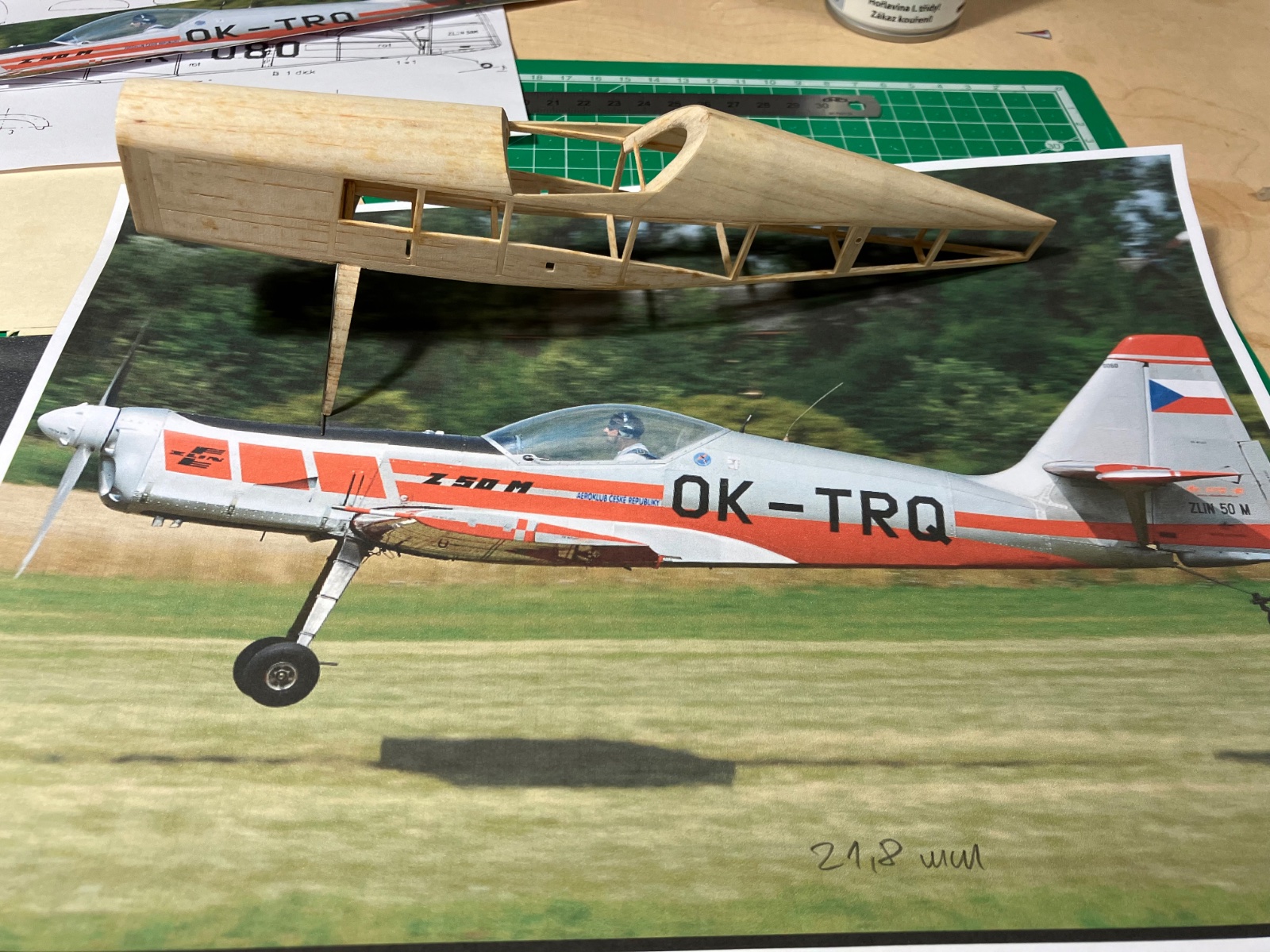

Příspěvky: 1448
Re: Zlín Z50M
Příspěvek od Steve » 30 led 2024 20:11
Třeba se bude hodit ;)

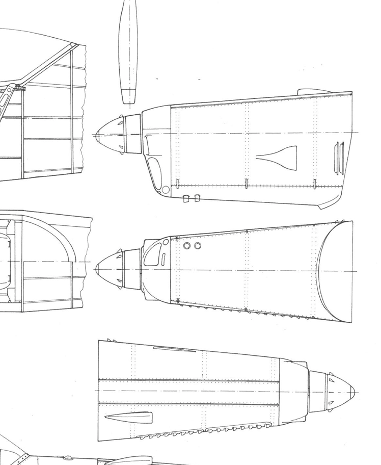

Co ten pohled co tam dole není vidět?
Šlo by to s ním ať je to komplet?
Vím, že si vymýšlím... :lol:
Příspěvky: 1448
Re: Zlín Z50M
Příspěvek od Steve » 31 led 2024 17:12
Myslíš pravý bok? Tam vstup není...
Příspěvky: 1448
Re: Zlín Z50M
Příspěvek od Steve » 31 led 2024 17:16
Takto?
