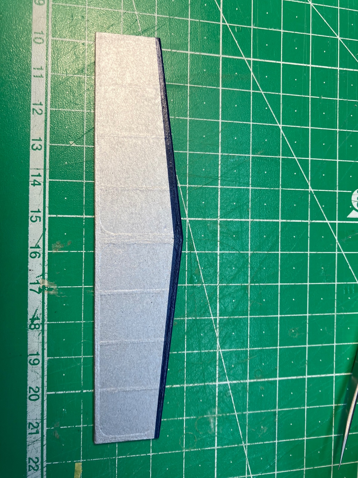

Příspěvek od Jirka Pavlíček » 08 úno 2026 21:33
Pokus s maskováním a stříkáním VOP…
Postupně snad budou fotky přibývat!

Re: Zlín Z50M
Příspěvek od Jirka Pavlíček » 27 úno 2026 15:02
Uffff😁

Příspěvek od Steve » 27 úno 2026 15:33
Nikde to nepodfouklo?
Toho se vždy obávám, zrovna včera jsem strikal imatrikulace a i tam se "povedlo" :(

Příspěvek od Jirka Pavlíček » 27 úno 2026 17:07
Taky ta příprava…😁
Pokud jsou nalepené masky tak nejdříve fouknu bezbarvý lak, který případně zateče do nepřesnosti, ale není to vidět. Následně již barva.
Stříkám “po pásce” a ne proti….
Nejhorší je trefit to zrcadlení!

Příspěvek od Steve » 27 úno 2026 17:15
To znám.
Ale buď rád, že děláš jen 2D verzi ;)
Dělal jsem na konci křídla UL šachovnici, říkám si pohoda 8-)
Jenže...všechny ty průhyby...nakonec to nebyly reálně čtverce...
Nebo haubna v barvách Pitts Special, aby to bylo symetricky ze všech stran a plynulé křivky :shock:
Ale máš to pěkné.
Někdy (často) pomůže hrana žiletky ;)
