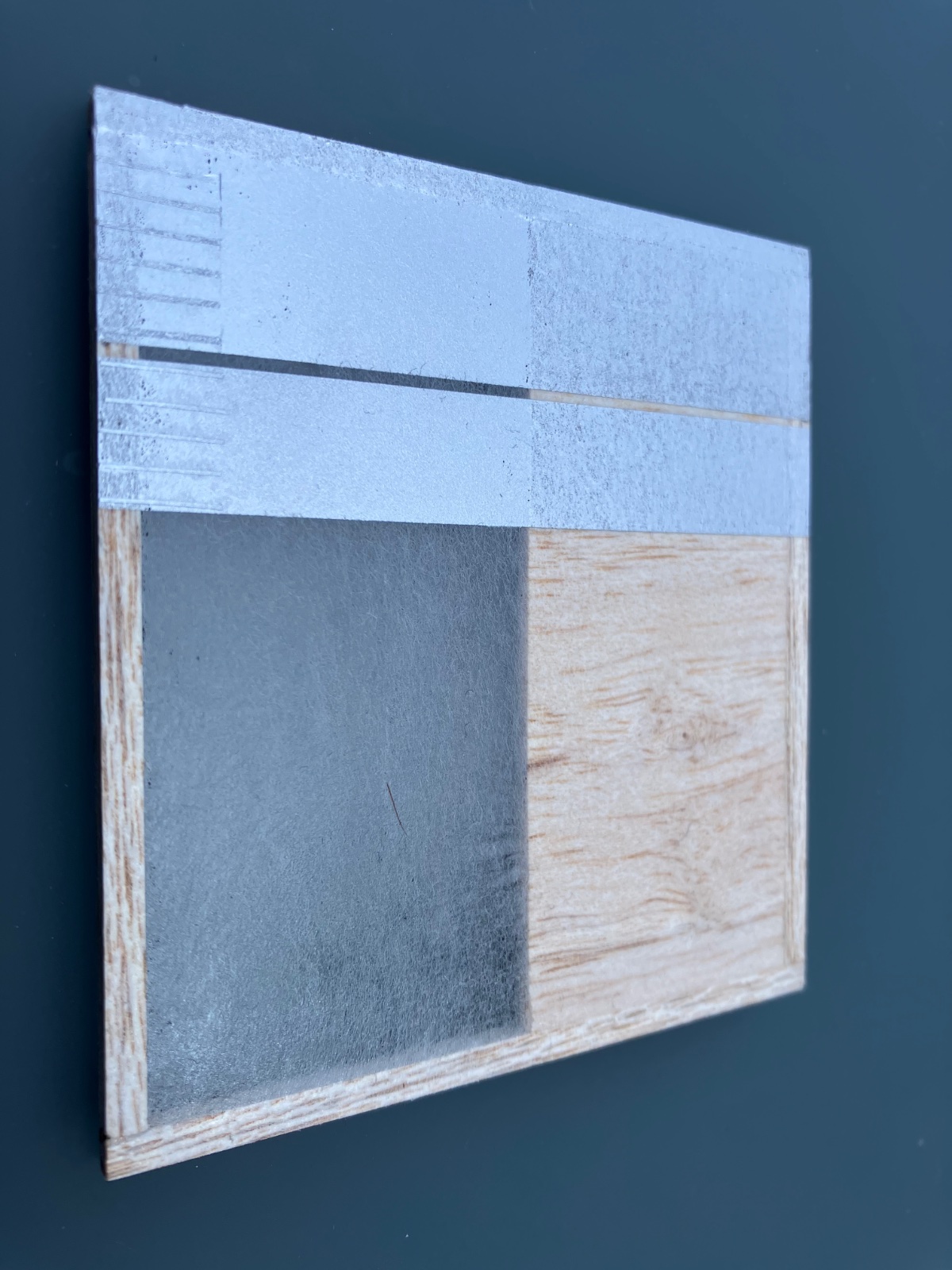

Příspěvek od Jirka Pavlíček » 22 srp 2024 14:04

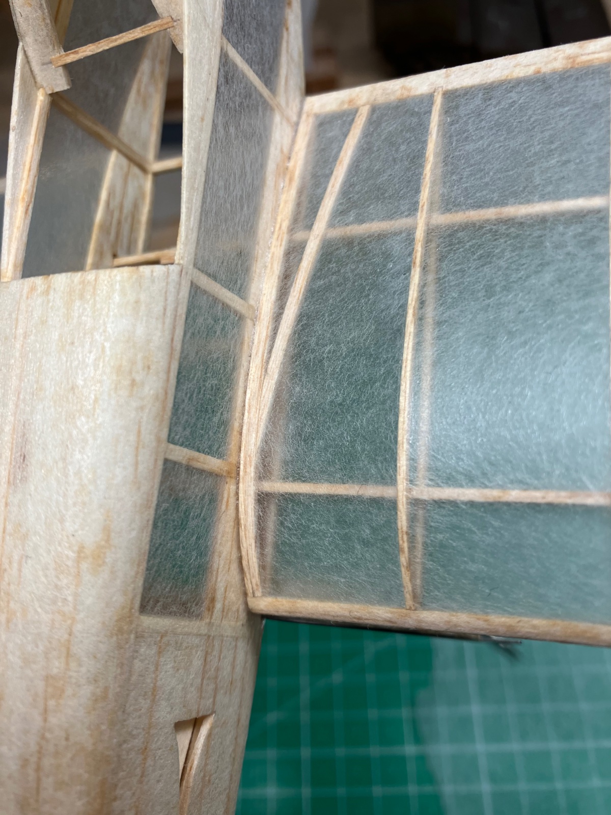

Myslím, že odstín je ok.
Proužek bude ještě tenší.
Na tuhém potahu je vidět vláknitý papír více než na “plátně”. Možná pod tuhý potah zkusit černý základ. Aby to zase nebylo moc těžké..
Práce s barvou super!👍🏻

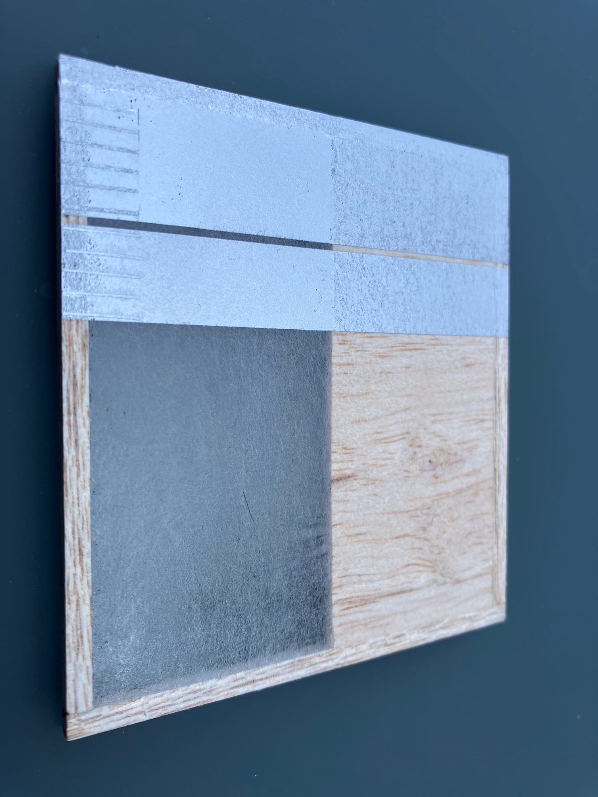

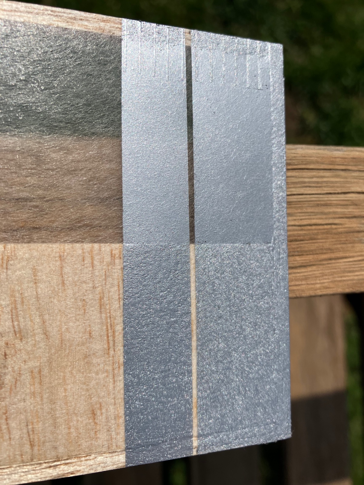

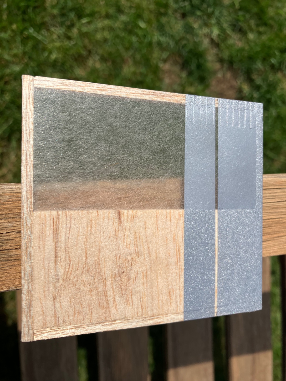

Příspěvek od Jirka Pavlíček » 23 srp 2024 12:06

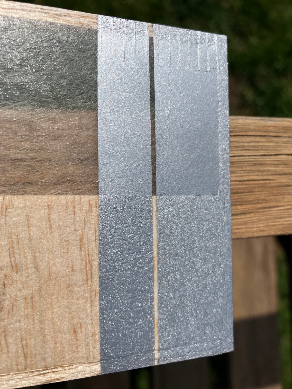

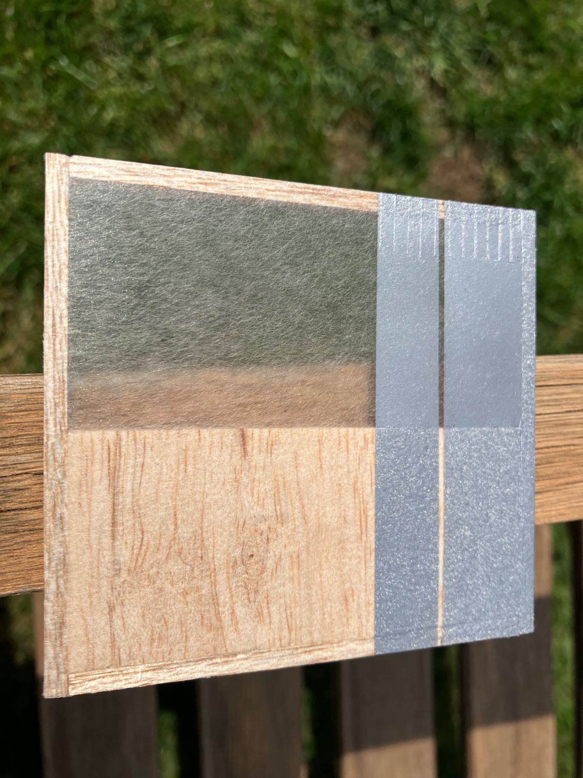

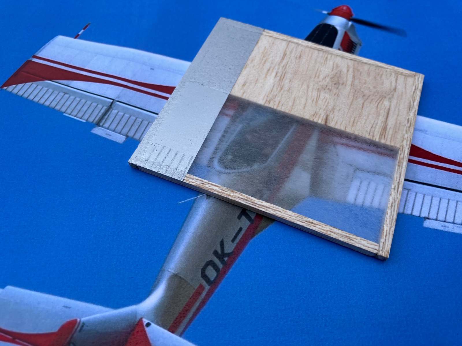

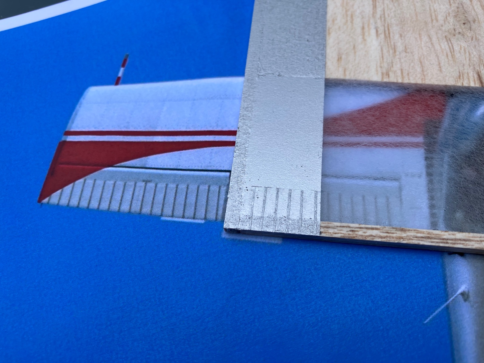

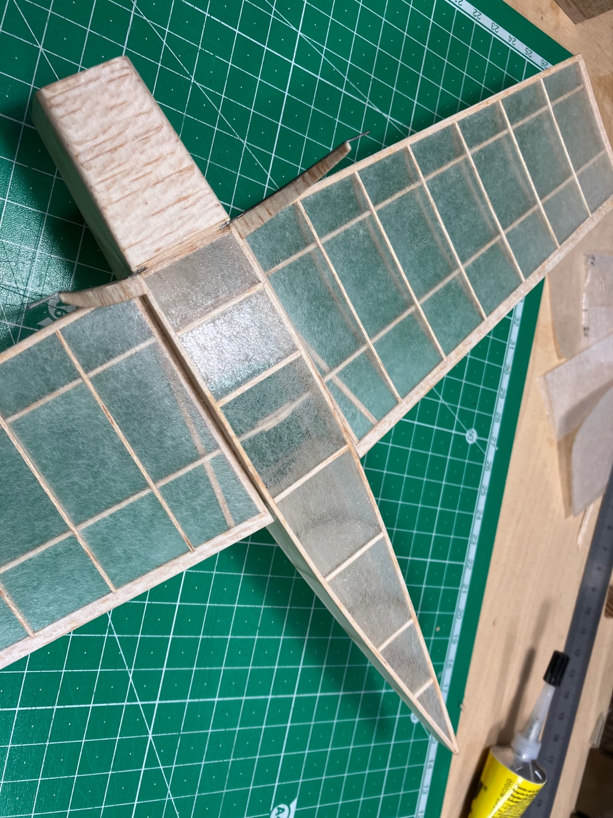

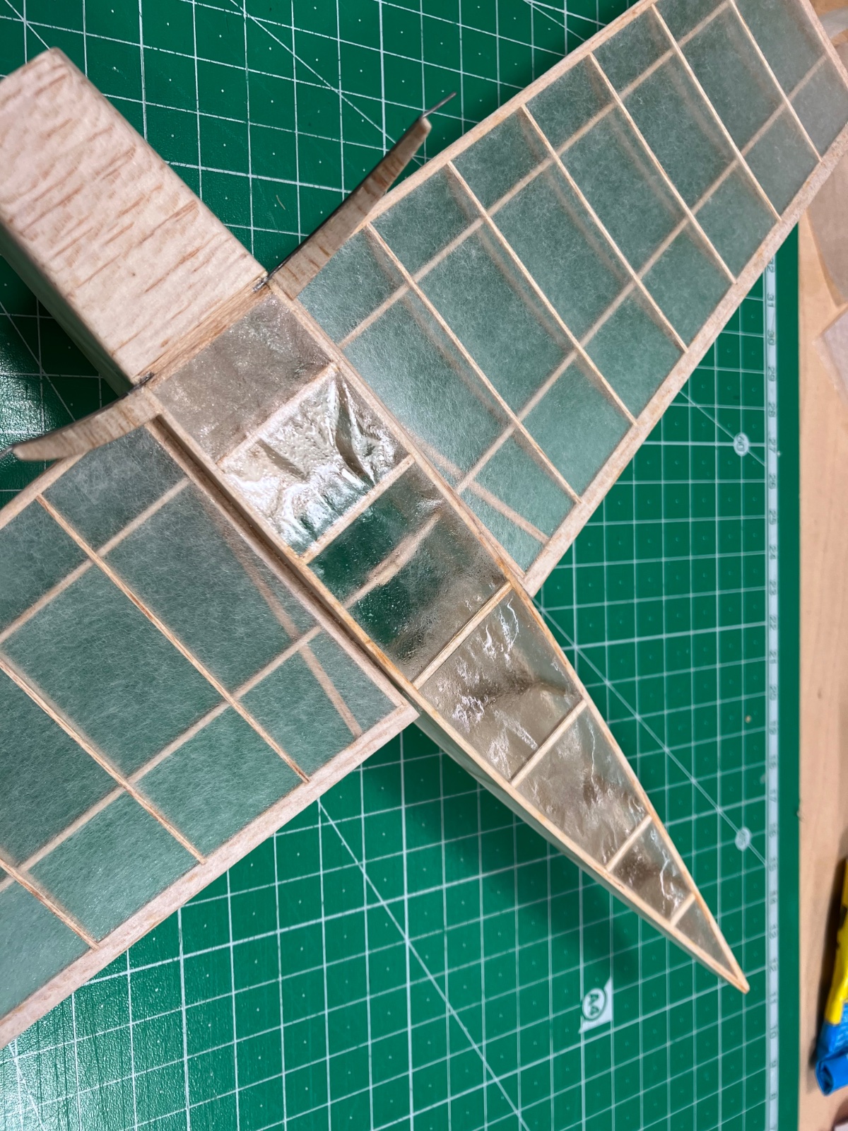

Druhý pokus.
Tuhý potah vylešten 2000 papírem a aplikována ještě jedna vrstva balakrylu.
Proužky tentokrát tenší a z Plyspanu.
Ono to je těžko fotitelné😁.

Jirko, čím lepíš tie prúžky z Plyspanu? Čaká ma podobný "výskum", tak som rád za tvoje skúsenosti.
Mne lepšie vychádza na pevný poťah nedávať papier, hlavne 6g, ktorý je pórovitý. Radšej volím tmelenie a brúsenie.
Jirka Pavlíček
Reakce: 44
Příspěvky: 487
Re: Zlín Z50M
Příspěvek od Jirka Pavlíček » 23 srp 2024 19:29
No to je trošku problém a malinko je to i vidět.
Plyspan je slepený ze 2 vrstev pomocí nitro laku.
Křídlo je opatřené balakrylem.
Proužek usadím na místo a jen ho trošičku zaleju ředidlem.
Připevněné je to hned, ale ta stříbrná to prostě vytahuje. Před barvou proužky ještě brousím.
Co se tuhého potahu týče tak už jsem psal někdy předtím…teď už je pozdě😁.
Ale v reálu to taková tragédie není!
Příspěvky: 1447
Re: Zlín Z50M
Příspěvek od Steve » 23 srp 2024 23:32
Předpokládám, že po nalepení proužků jsi to před nástřikem uzavřel Balakrylem.
Nebo alespoň proužky přetřít, je vidět, že jsou "hladové".
Re: Zlín Z50M
Příspěvek od Hugo » 25 srp 2024 08:45
Ještě mne napadá udelat proužky po plastikáčsku: vymaskovat je a stříknout surfacerem. Po sejmutí masek budou proužky mikroskopicky vystouplé. Poté aplikovat nástřik barvou. Rozbije to povrch. Váhově to vyjde lehčí než lepit prolakovane proužky papíru.
Anebo se na to u orecha vykašlat. To bych asi volil já.

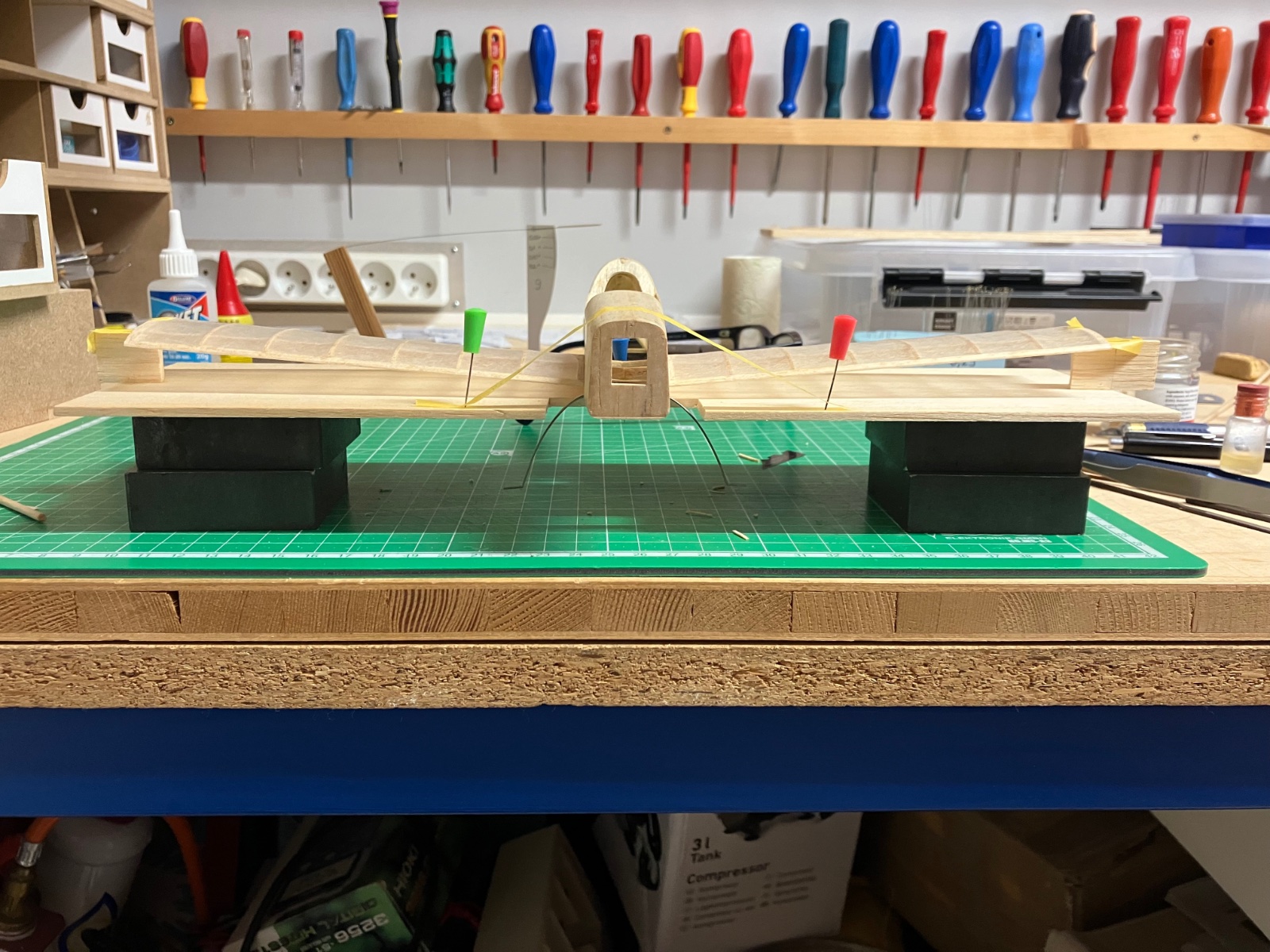

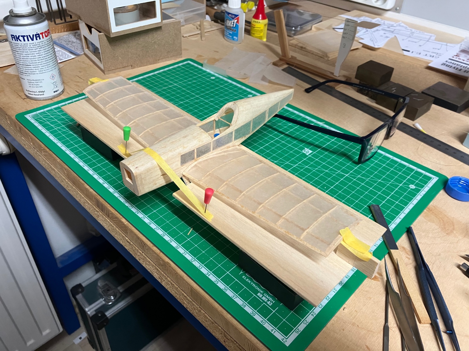

Příspěvek od Jirka Pavlíček » 03 říj 2024 20:49

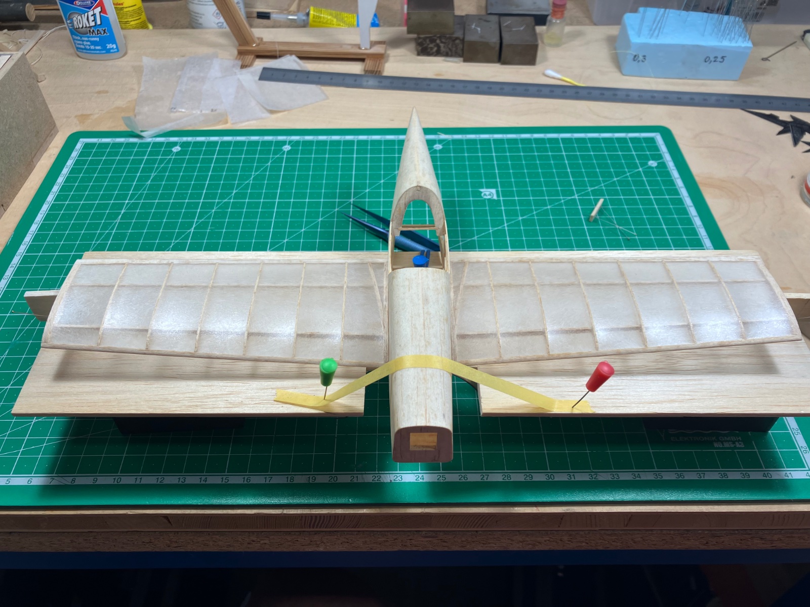

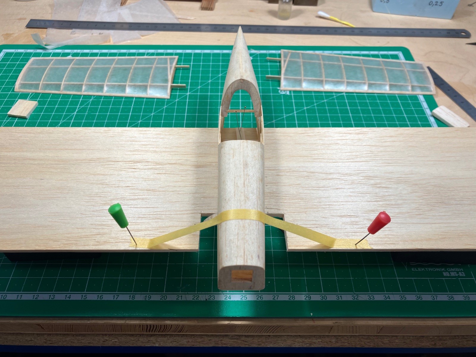

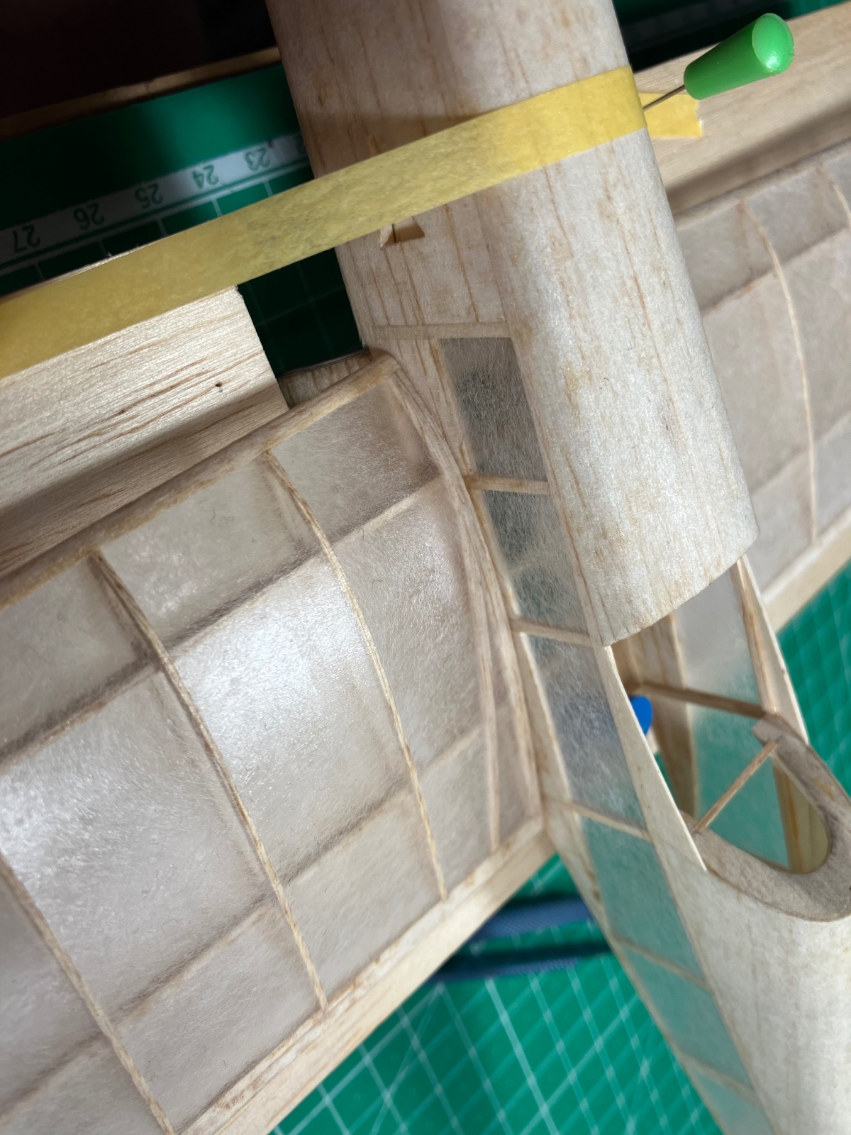

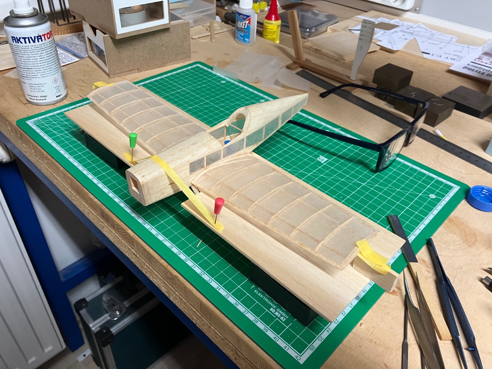

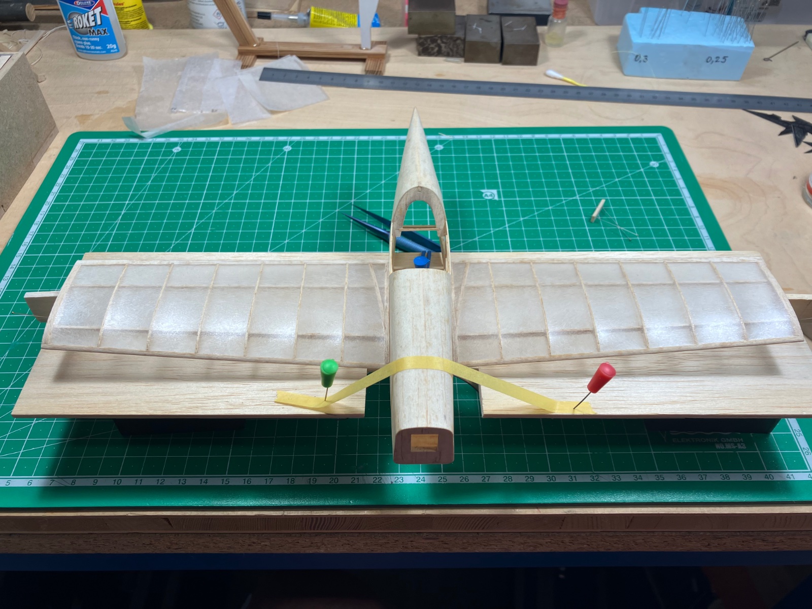

Výroba přípravku k nivelaci křídel na trup. Vzepětí je snad dostatečné!

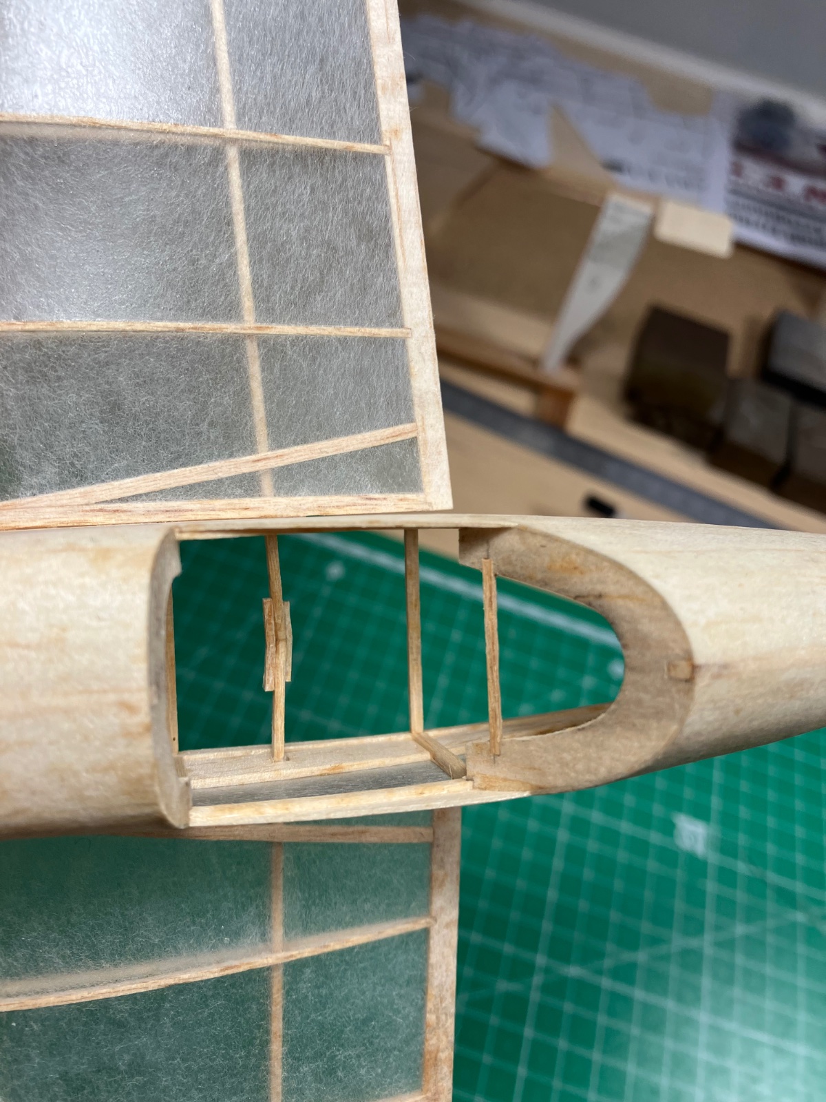

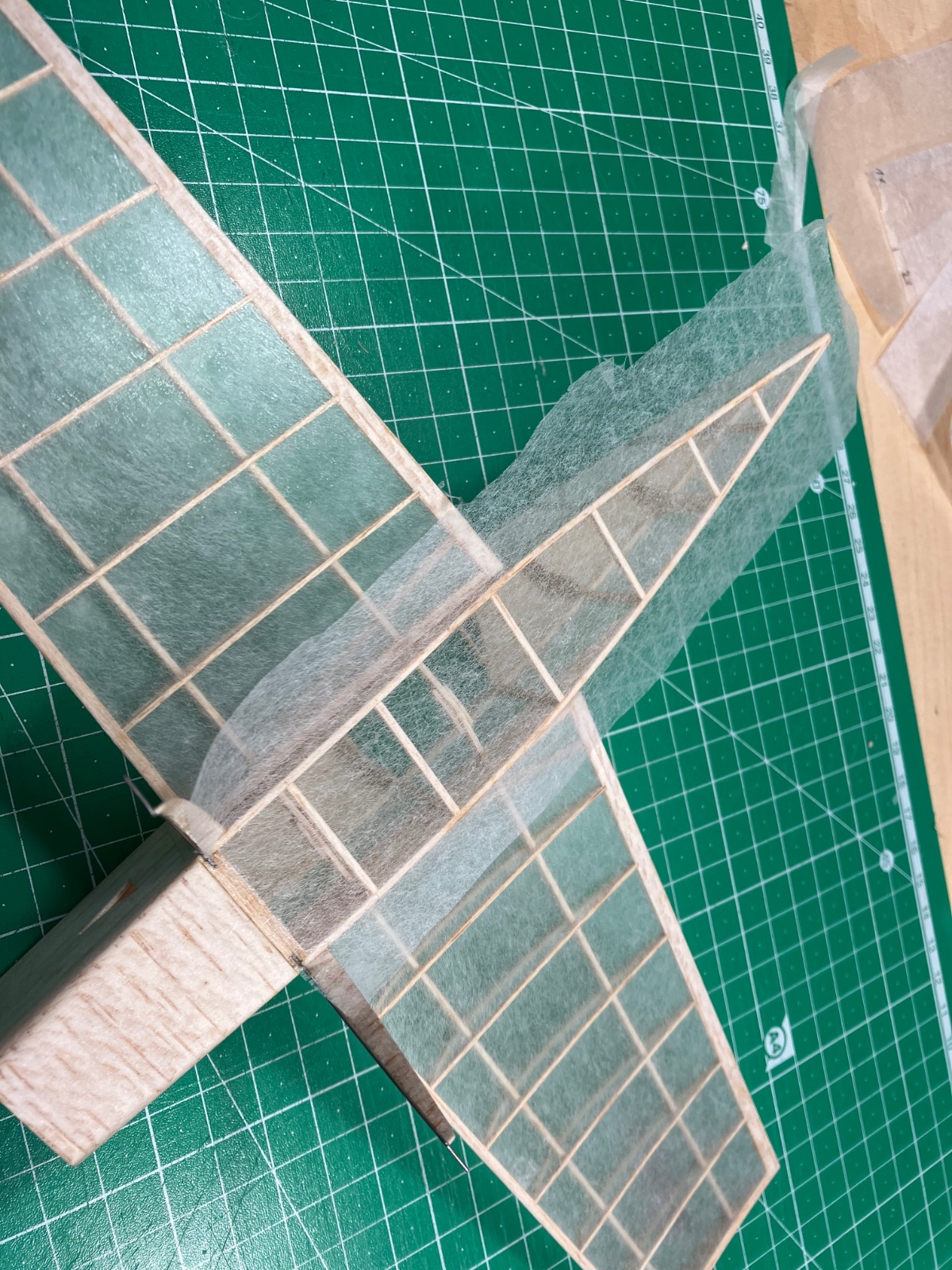

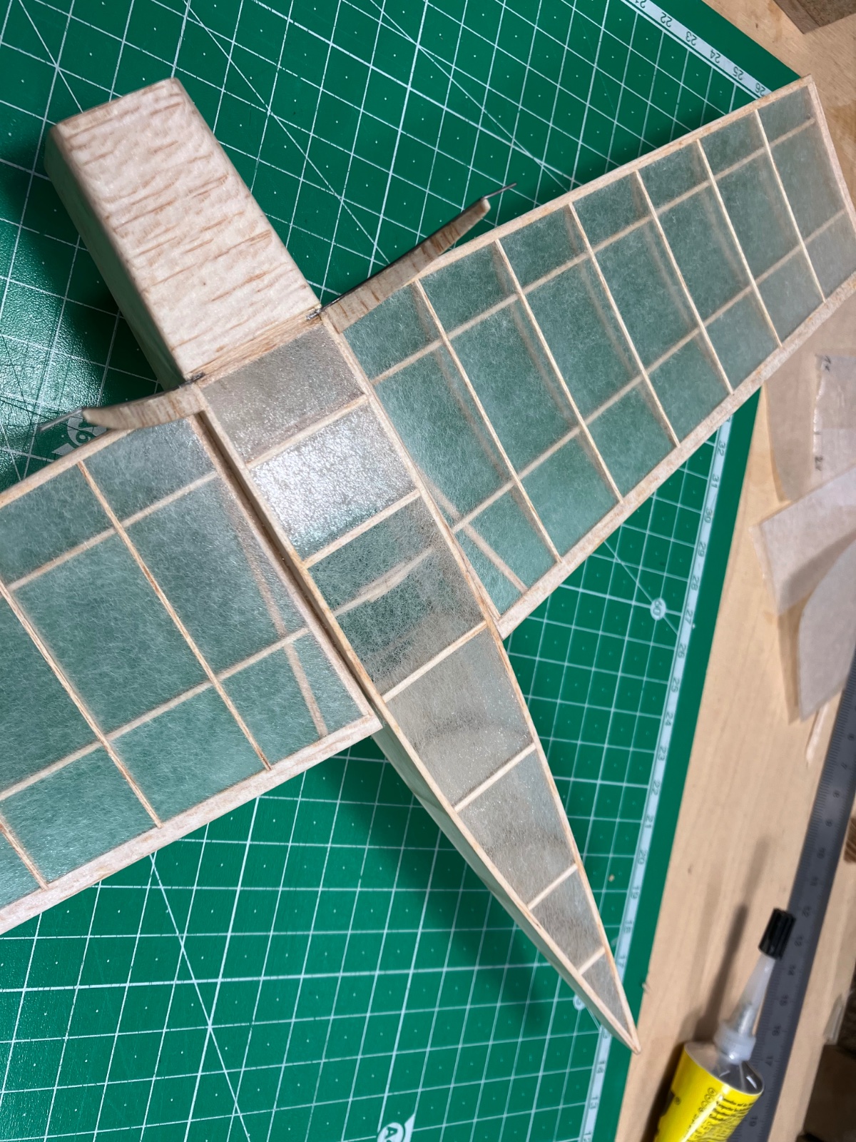

Příspěvek od Jirka Pavlíček » 03 říj 2024 20:54

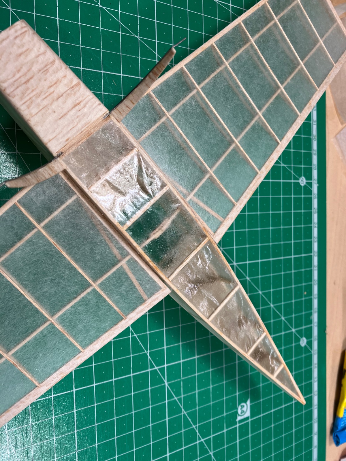

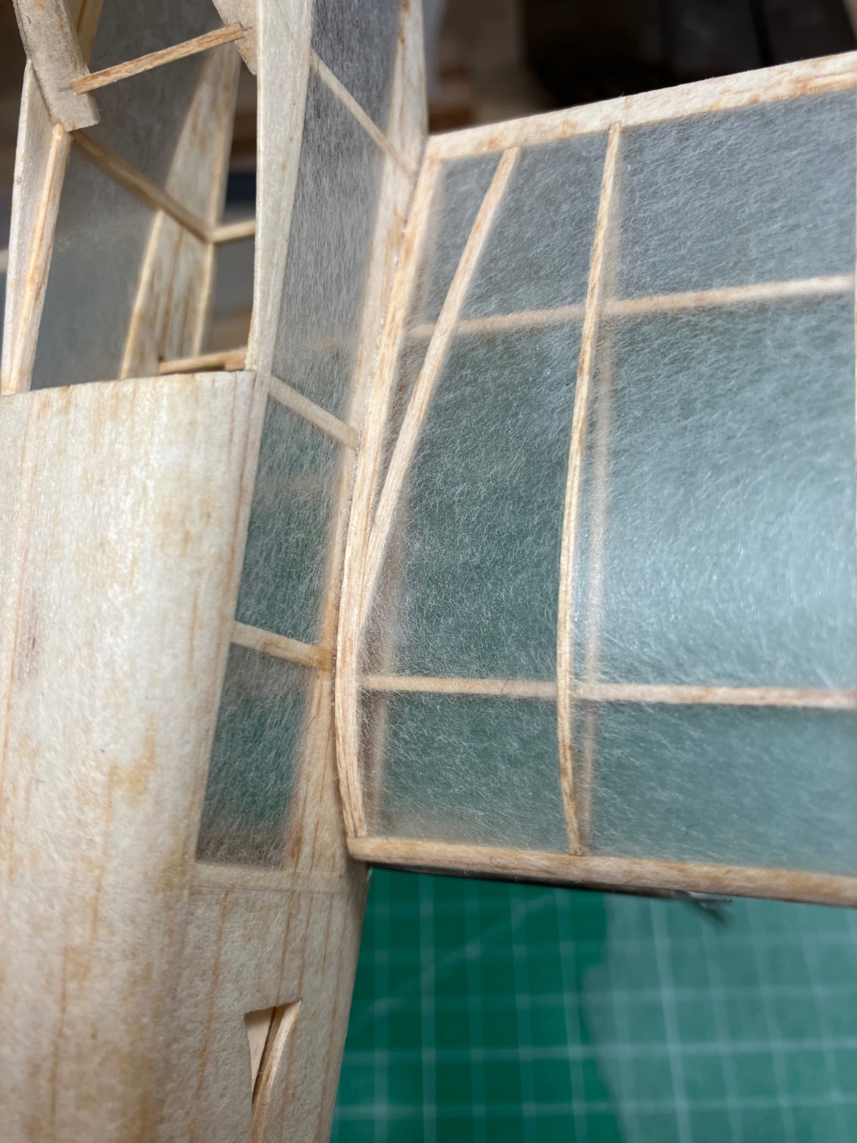

Vyztužení přechodu trup - křídlo tenkým proužkem papíru. Nosníky v křídle ještě pojištěny tenkou tvrdou balzou.

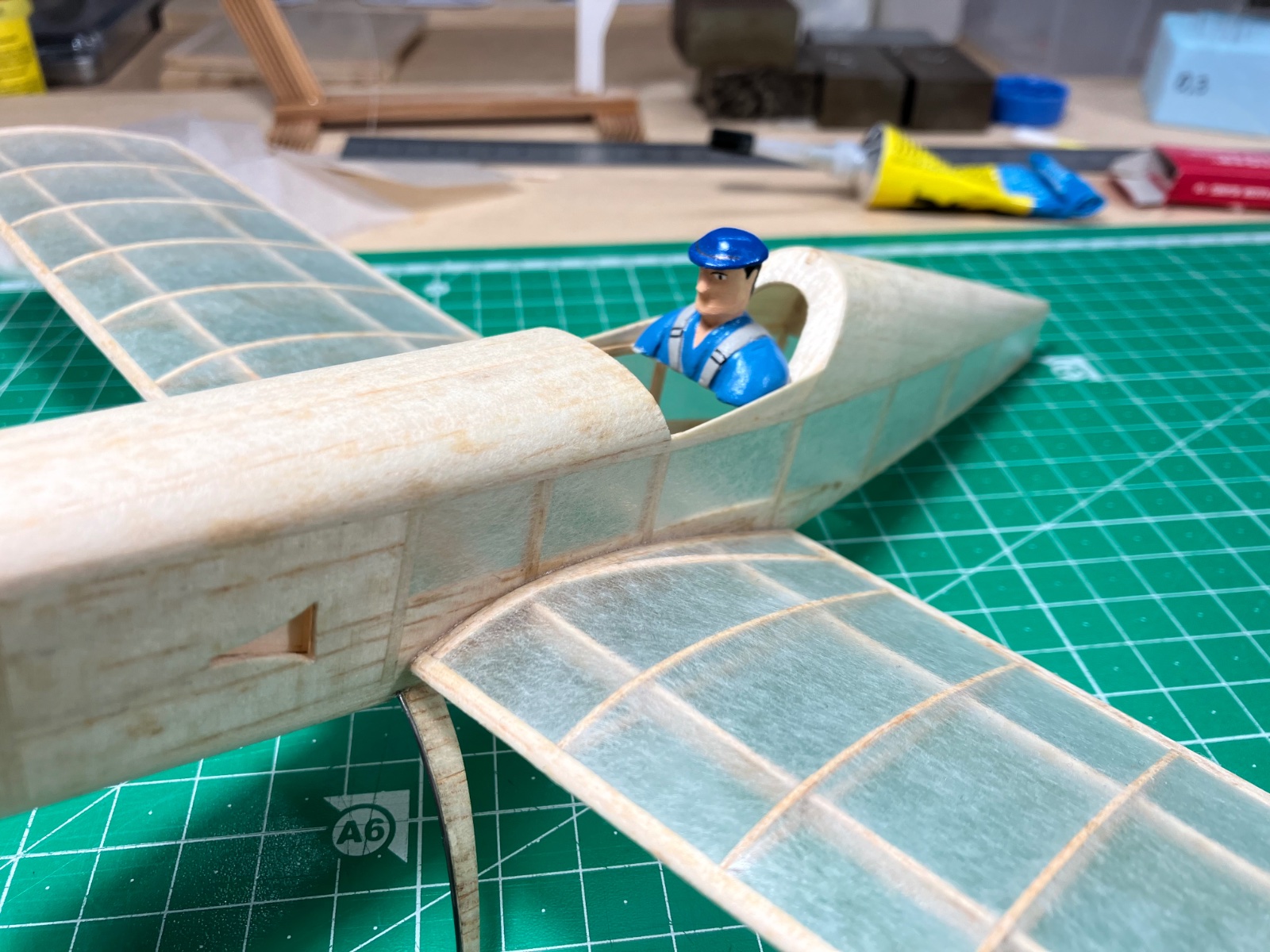

Malinko na kolech😁👍🏻

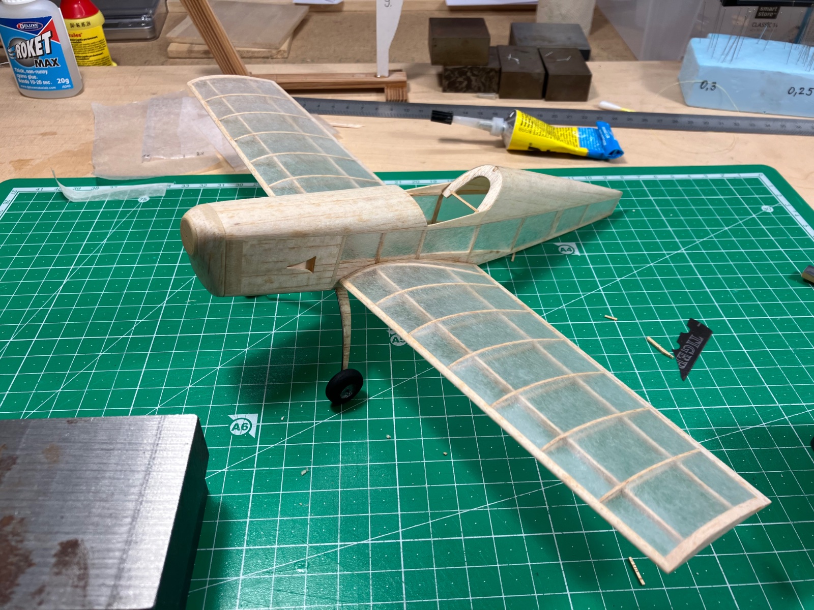

Potažení spodní části trupu s jednou vrstvou laku…

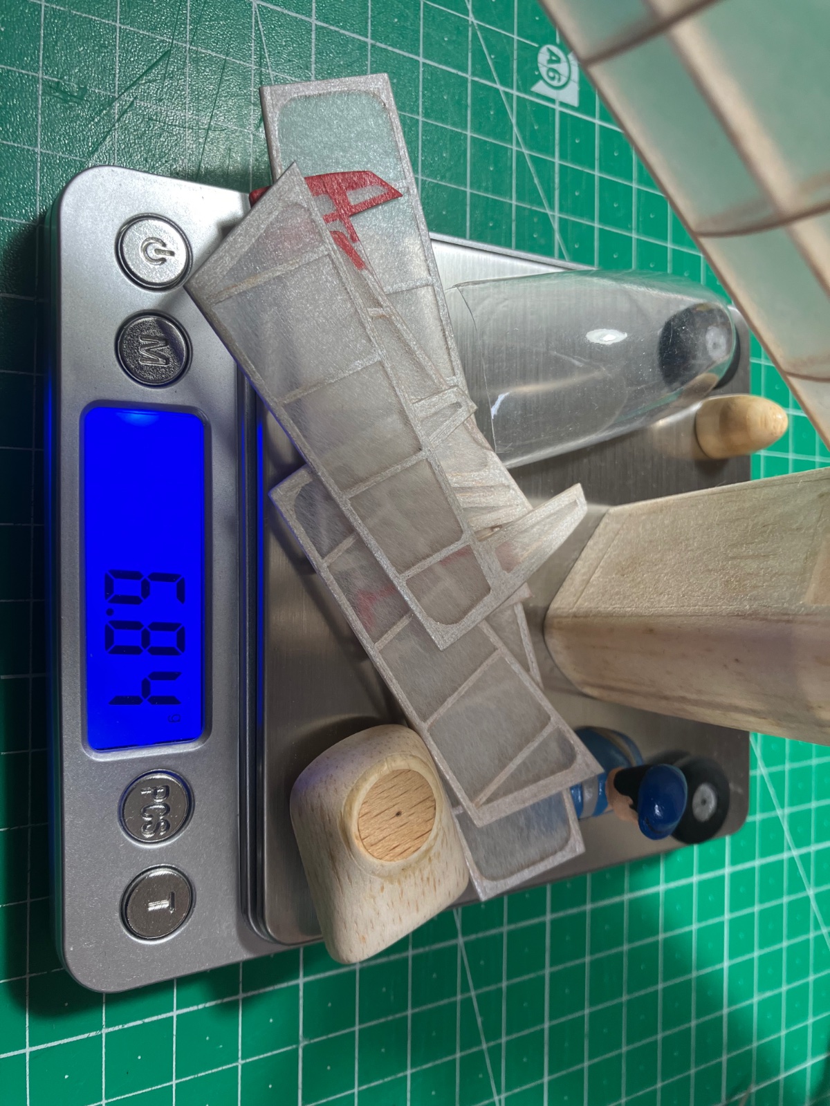

Příspěvek od Jirka Pavlíček » 03 říj 2024 21:00
A teď….hmotnost…
