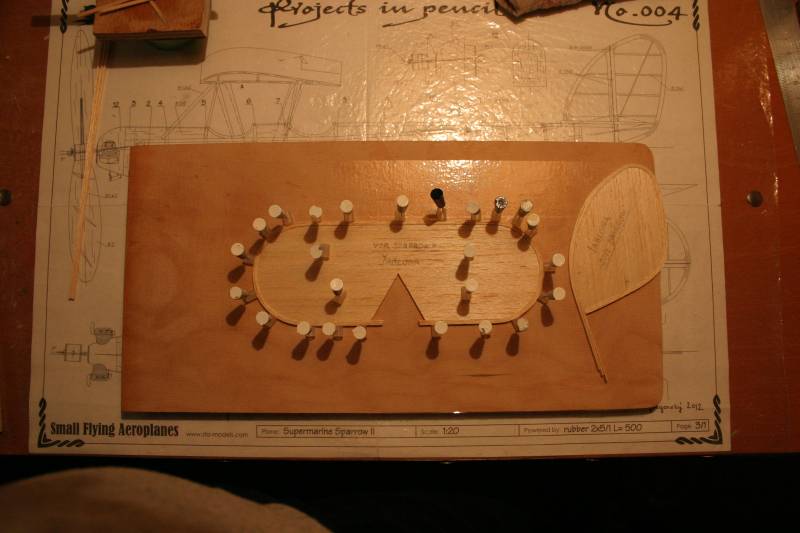

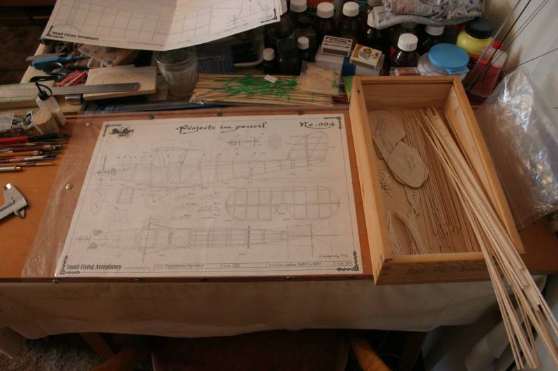

Tak jsem začal stavět konečně něco na gumový pohon. :) To jsem zvědav jak to všechno dopadne,hlavně ten zálet.No hoši vaše zkušenosti holt nemám.
Materiál.
IMG_3044 1.jpg (47.38 KiB) Zobrazeno 9207 x

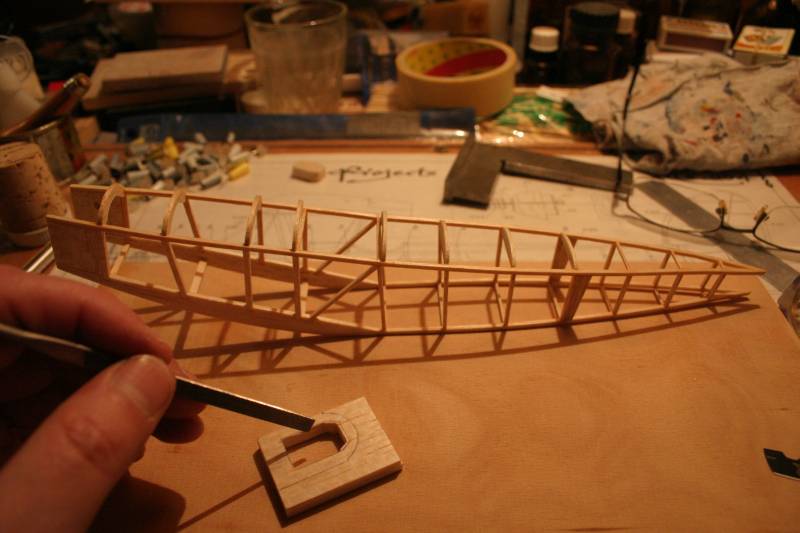

Trup bez balsového potahu.
IMG 3045 2.jpg (45.61 KiB) Zobrazeno 9207 x

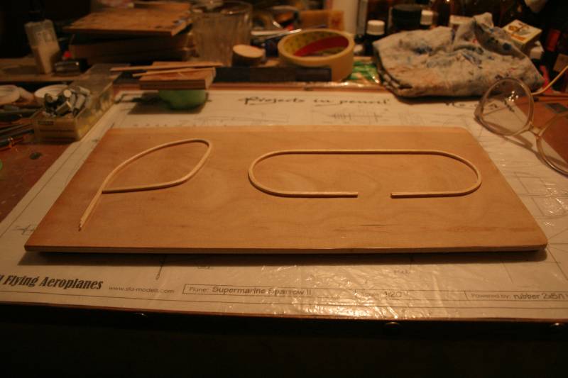

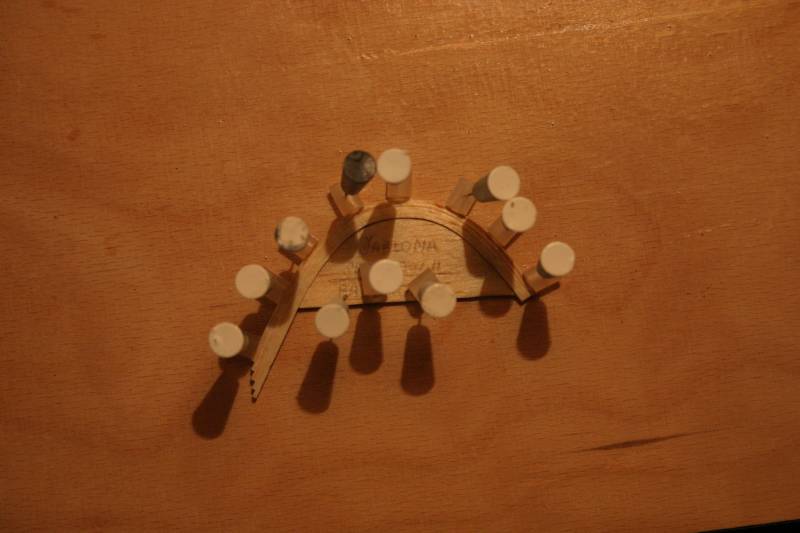

Lamelace.
IMG 3052 3.jpg (40.35 KiB) Zobrazeno 9207 x

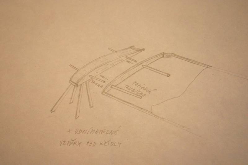

Čeká mne křídlo,chci ho udělat rozebíratelné.Bude se to lépe přepravovat.
Nalamelováno.
IMG 3054 4.jpg (39.55 KiB) Zobrazeno 9205 x

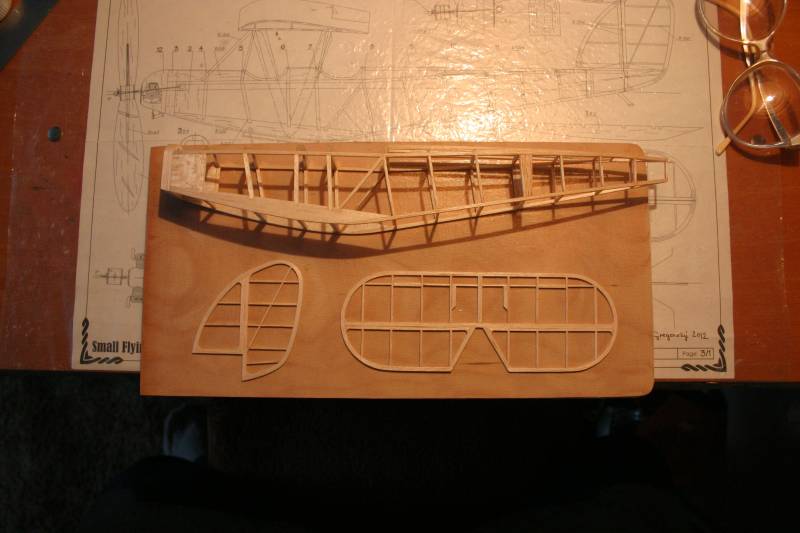

SOP,VOP,trup.
IMG 3055 5.jpg (40.19 KiB) Zobrazeno 9205 x
Výkus ke křídlu.
IMG 3059 6.jpg (32.78 KiB) Zobrazeno 9205 x

Jakým způsobem to chceš rozebírat?
Dovoluji si nabídnou nějakou tu radu, s rozebíračkama mám dost zkušeností.

Budu to řešit strunou do papírové trubičky.Vzpěry pod křídly ukončeny strunkou a zasunuty do vložek z papírové trubičky.Všechno tak akorát nasuvno,né moc volné.Centroplánek zůstane napevno u trupu.

Re: Supermarine Sparrow II. projekt v tužce M 1:20
Příspěvek od Robert Pajas » 30 led 2013 16:17
Jo! Pěkné.
Dovolím si malou poznámku:
Rozkládací křídlo u makety musí být hezké - bez varhánků. Doporučuji trojité žebro prolité vteřiňákem + trojúhelníčky + vnitřní výztuhy, jinak se potah propadne či dokonce zkrabatí...
Zdar!
Příspěvky: 842
Příspěvek od shark » 30 led 2013 17:35
Souhlas s Robertem, ale asi bych to řešil spíš jedním kořenovým žebrem z balsy 4 mm. Trubičky doporučuji v místě nosníků.
Ale...má to cenu? Nebylo by lepší nechat křídlo vcelku a nasazovat na vzpěry centroplánu, nebo jen jakýsi spodek centroplánu, na křídle spodek středu bez potahu a nasazovat na centroplán? U takhle malého éra děleným křídlem zbytečně přidáváš na hmotnosti.
Vzpěry- na křídle strunky do trubiček, ale tak, aby to bylo otočné, skládací. U trupu buď trubičky, nebo očko a háček. Trochu komplikované na vysvětlení po drátě, vím.
Rozebírací ano, ale křídlo bych fakt nedělil.

Příspěvek od jirka64 » 31 led 2013 13:11
Klucí děkuji vám moc.Ano povedu trubičky podél nosníků a úměrně vyztužím,spíš jsem tu čmáraninu pojal jako znázornění systému Drátek do trubičky.Zasunutí celého křídla na kolíčky u výztuh na trupu má Jiro Sugimoto u Archaeopteryxe,ale to je oříšek.Sparrow má půl metru rozpětí.Myslím,že zvýšení hmotnosti trochou drátku a papírovou tubičkou nebude tak kritické.Dyť je to opravdu plachťák ten vrabec. :lol:
Příspěvek od shark » 31 led 2013 18:55
No tak když si nedáš říct, tak tam alespoň místo drátku dej huhlik. Budeš to sice muset zalepit do centroplánu jednotlivě pro každou půlku, páč uhlík se blbě ohýbá, ale poměr pevnost/hmotnost je podstatně lepší než u nějakých drátků.
U jedné půlky můžeš mít trubičky zepředu na nosnících, u druhé zezadu, v centroplánu se to bude křížit, pevnost bude dostatečná.
Navíc uhlík, pokud ho lehce přejedeš jemným šmirglem, drží v trubičkách mnohem lépe než ocel.

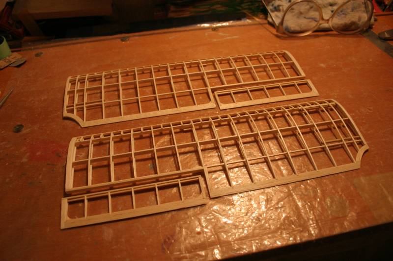

Tak jsem dolepil a dobrousil křídlo.Čeká centroplánek. :)
Křídlo s oddělenými křidélky.
IMG 3065 8.jpg (57.22 KiB) Zobrazeno 8645 x
Příspěvek od Hugo » 04 úno 2013 21:04
Jirko, máš to krásně čistý a jsi rychlík! Čím to budeš potahovat? Martin
jirka64
Příspěvky: 354
Příspěvek od jirka64 » 04 úno 2013 21:24
Ahoj Martine! Díky,ale zas tak stoprocentně čisté to není.Ale co je na tomto světě stoprocentní?Zjišťuji,že kdybych se měl přiblížit k těm sto procentům,musel bych brousit,začišťovat,ladit do jara.A to nemá smyslu.Potahovat budu Tengujo Kashmírem 8,6g.Je takový krásně jemňoučký s nádechem do žlutavé nebo takové béžové,ale to je vlastně fuk,stejně to stříknu Gunzema.Před tím ale přijde na řadu balakryl. :D
Příspěvek od Robert Pajas » 05 úno 2013 16:12
Á... Balakrýleček :-))
Nojo. Máš to parádní.
Nevím, jestli se to tu již probíralo, ale na tomto místě se to hodí - Balakryl obsahuje celkem hodně vody, ta proleze tím "preventivním" prolakováním potahu nitrem - žebírko zkrabatí, trochu nabobtná a pak to celé obepne ten jemný papírek a zaschne to. - U průhledňáků to neva, ale po nástřiku to vypadá nehezky.
Maketové je tam nakonec dát porty, ale snad postačí kostru před potahem asi 2x přelakovat nitrem a přebrousit.
