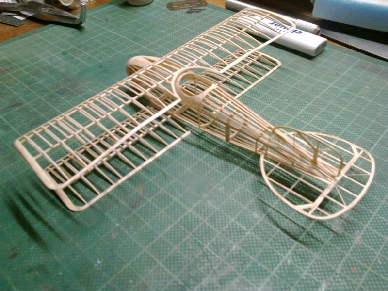

Stavba Ondrova Z-50M a Jirkova Sparrowa mne inspirovala k dostavbě pistacia Albatrosa D.II, který mi leží v krabici cca rok.
Model je dost těžký, uvidím, zda se nakonec taky nezařadí nad televizor, jako jeho starší a větší dvojče. Tímto modelem asi zakončím svoji fascinaci Albatrosama D.II (ačkoliv...ještě mám doma stavebnici 1/48 od Eduarda přímo určenou nad televizor :lol: :lol: :lol:). Martin

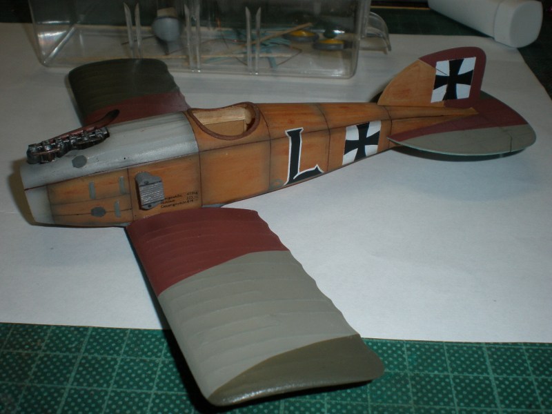

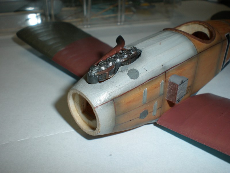

Moc pěkná práce . "Albouš" se mi taky moc líbí. Chtěl jsem se zeptat z čeho je udělaná ta "kožená" obruba okolo otvoru kabiny pilota? Já mám rozestaveného "Fokouše" od Guillow a nějak na to nemůžu přijít. Dík
Re: Albatros D.II, pistachio
Příspěvek od Hugo » 29 led 2013 18:36
Díky, tady je ten lem dělanej z měkké balzy napuštěné hnědou tuší, poté je to lepeno vteřiňákem na trup. Jinak se to dá udělat z bužírky, nebo ze smršťovačky, která se podélně rozřízne a pak se nasadí na trup. Jde to docela lehce a výsledek je taky pěkný. M.

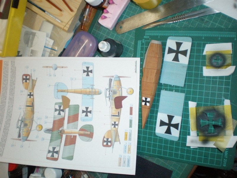

:o Vlezu za počák a nestíhám se divit! :shock: Moc hezké minidílko. Martine zajímala by mne ta úprava trupu, myslím tím ten hezký dřevěný povrch, jak na to? Mám do budoucna v plánu taky jednoho "dřeváka" tak bych se nechal poučit ať zase neoběvuju "ÉÉmeriku", děkuji.
Příspěvek od Hugo » 01 úno 2013 17:50
Ahoj Tazi, jestli to chceš mít špígl nýgl, tak zde je návod: http://modelforum.cz/viewtopic.php?f=49&t=67175
Jinak já to dělal dle rad Radka G. - základ stříkaný Tamya XF-59 a tmavší léta a suky za pomoci tempery Siena pálená. Musíš si to vyzkoušet. Já si namočil malíček do barvy a šmrdlal, pak různě slinil prsty a došmrdlával tak, aby to mělo strukturu. Když se to nepovedlo, tak jsem to navlhčeným kapesníkem setřel a znova. Někomu by asi klíp fungoval tupovací štětec. Je to dost jednoduchý proces, který je těžší popisovat, než ho dělat. Taky je asi dobré mít představu, jak výraznou strukturu chceš mít vyznačenou. Na mém Albatrosovi jsem volil spíše jednodušší, sem tam suk. Martin
