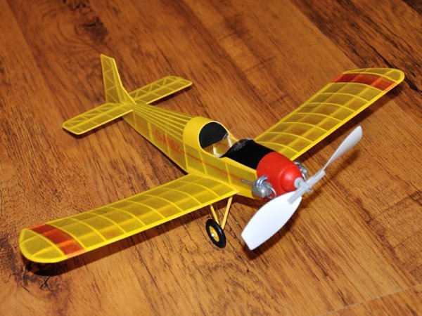

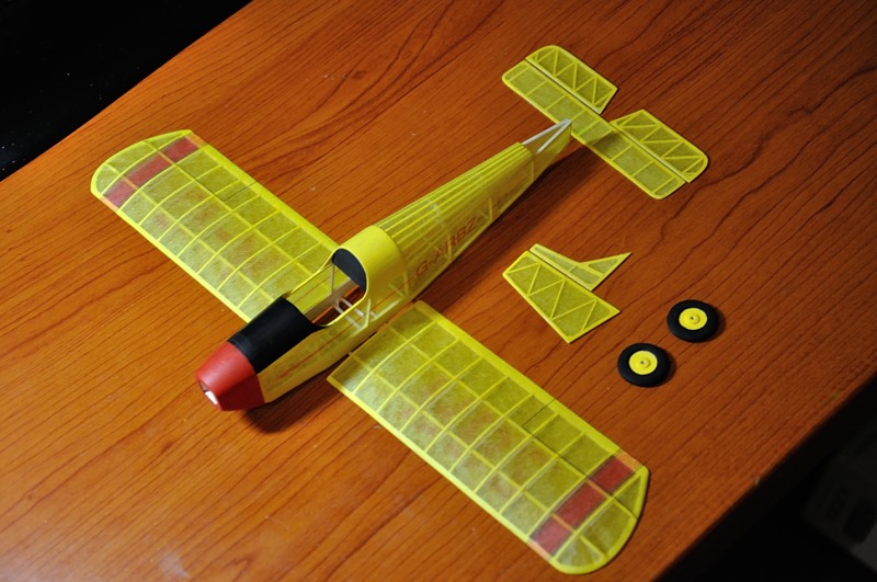

potiahnute, ako vzdy problemy s oblukmi na koncoch kridel, nakoniec to snad celkom vyslo
ma na to niekto nejaku fintu, mam vzdy pri kridle problem ak je na konci obluk tak aby sa nerobili vrasky :roll:

Čistá práce. Taky jsem uvažoval, že si tohle letadélko postavím. Při silném zakřivení potahu koncového oblouku se oblouk potahuje zvlášť. Při menším zakřivení stačí papír nastřihnout v místě nosníků a to usnadní tvarování. Záleží taky na použitém potahovém materiálu.

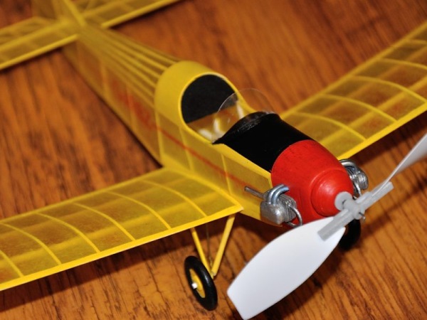

mam jeden problem, zaial som robil iba trup, tak sa radsej spytam nech sa mi to nestane aj na kridlach ..

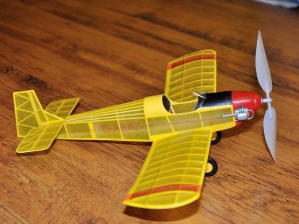

potahoval som 8g kasmirom, potlaceny na atramentovej tlaciarni, potah vypnuty nad parou, 1x napinaci lak (riedeny cca. 1:2), 1x balakryl asi 1:1, po balakryle sa evidentne cervena potlac rozpila ... nie je to celkom tragedia ale nerad by som to zopakoval na kridlach moze byt problem v riedeni vypinaku (v akom pomere riedit?)alebo to potrebuje aspon dve vrstvy vypinaku pred balakrylom? alebo som to nenatrel dost dokladne :roll:
robil som uz predtym rovnaky postup bez problemov s rozdielom, ze bola potlac cierna, moze byt taky rozdiel v ciernom a farebnom atramente?

atrament ani po 2 vrstvach napinacieho laku po balakryle celkom nedrzal - skusim sa spytat este raz, vie niekto v com mohol byt problem? (riedenie?)
druha vec - vhodna vrtula? mam 11cm a potom az 15cm "jogurtovku" z ikary (vyrobit si vlastnu zatial asi nie som schopny :))

Ahoj.Máš to vynikající!Prostě asi tenhle technologický postup nevolit,příště to stříknout.

Taky se mi Tvůj model, jak jsi ho postavil, moc líbí.
Moje zkušenost s tištěným potahem a balakrylem je kladná, nikdy se mi nic nerozpilo, tak nevím. Dělal jsem to stejně, jako to popisuješ Ty. Ale lepší zkušenost mám s barvením papíru barevnou tuší, než s tisknutím inkoustovou tiskárnou. Barvy mi přijdou sytější a stálejší, takže bych doporučil toto, nebo to nastříkat, jak píše Jirka.

Problém může být v tiskárně, přesněji v typu používaného inkoustu.
Například tiskárny Epson používají inkoust DuraBrite, který se již vodou nerozpouští. Některé jiné ano. Chce to vyzkoušet na vzorku.
Já mám například tiskárnu Epson, s původním (originálním a tedy dražším) inkoustem jsem s rozpíjením problém neměl. Po nahrazení levným, tzv, alternativním inkoustem se tisk po navlhčení vodou rozpíjel i mně.

vdaka za rady .. pouzivam canon, pokial viem pouzivaju tiez nejaky odolnejsi typ atramentu, nepamatam teraz nazov
zatial mam v tlaciarni originalne naplne kedze ju nemam dlho
tus som skusal, ano farba bola urcite sytejsia, ale stalo sa mi ze rovnaka znacka tusu raz nerobila problem, inokedy papier "zplechovatel", preto som chcel skusit tlac, po nej to v tomto smere bolo ok a videl som tu dost potlacenych peknych modelov
striekat nemam cim, zatial sa bojim takej investicie, preto hladam alternativy :)

Pak je cestou používat jen nitrolak. S tím problém není určitě.
Při více vrstvách velmi řídkého laku se dají póry zaplnit taky. Robert "umí" ucpat i mnohem větší díry v 6-gramáku acetonovým lakem :D .

uz mi tu len niekto zo znalcov kvantifikujte "velmi riedky lak" .. vsade to tu citam :) .. ja si ho nejak riedim ale ani vevericky netusia ci malo ci vela :mrgreen:

Záleží na tom, na co ten lak potřebuješ a jaký máš s papírem záměr. Já lak ředím opravdu hodně, protože potřebuji jen zpevnit Kashmir, abych na něj mohl jít s vodou a nerozpadl se. Všechno ostatní pak udělá Balakryl.
Ale jestli chceš zacelit díry v potahu nikoliv balakrylem, ale nitrolakem, tak doporučuju ředit méně. Ale stejně se asi nevyhneš experimentování.
Jinak na zalepování pórů nitrolakem v děravém potahovém papíru doporučuji hledat inspiraci zde: viewtopic.php?f=6&t=414&sid=4ab0429712c ... a&start=30
