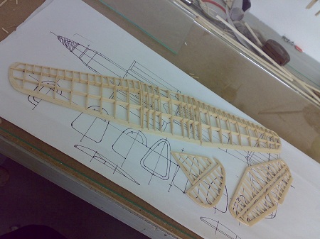

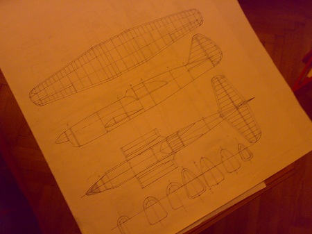

Příspěvek od FF Radek » 15 čer 2013 07:07

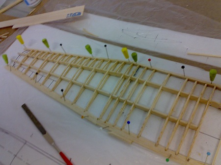

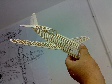

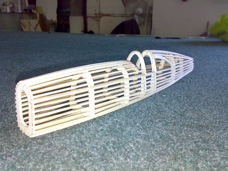

...taky přispěji svou troškou do mlýna, ať je sranda na Trnávce.....chvilku jsem přemýšlel nad výkresem E.V. Stahla, ale nakonec jsem si Cyklóna rozkreslil sám, podle trojpohledu a nějakých polských řezů trupu (ty se mi moc nezdají)....zkusím se ještě porozhlídnout, než začnu pílit přepážky...

Příspěvek od Triplane » 15 čer 2013 19:34
Hezky rozkreslená konstrukce a slibně vypadající hotové díly. Držím palce při další stavbě a těším se na pokračování. Už sestavený v kostře to jistě bude oku lahodící krasavec!

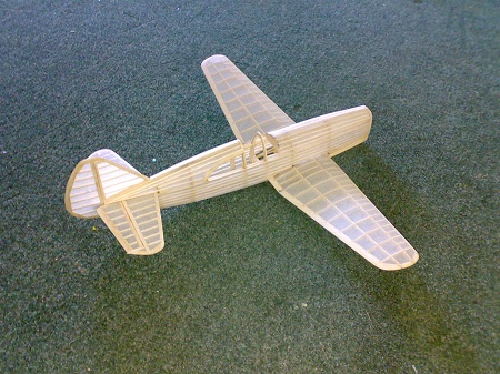

potaženo, zlakováno, nakrouceno, zaklouzáno.....klouže tak jak se předpokládalo, pomalu, jako něco s velmi malým plošným zatížením....

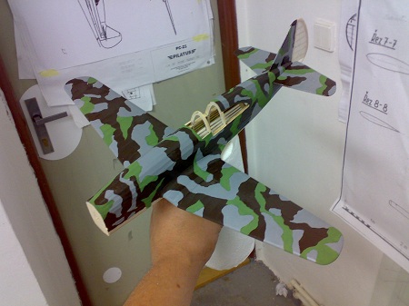

FF Radek
Reakce: 43
Příspěvky: 338
Bydliště: Kroměříž
Re: Caudrone-Renault CR-714 Cyclone 1/20
Příspěvek od FF Radek » 19 čer 2013 05:26
Zdravím kolegové, původní záměr byl postavit jednobarevnýho Caudrona, toho co teď lítá ve Francii na civilní značce F-AJZY ale při bližším ohledání jsem zjistil, že je to replika Caudronu 710, což je trochu jiný eroplán než 714tka. Podvěsy s kanonama dělat nebudu, určitě ne před záletem, pokud bude chodit rozumně, tak je možná dodělám. Ale teď už to vypadá že jsem mu udělal malý vzepětí....uvidíme. Děkuji pane Koutný za radu, posunu závěsy na gumu trošku blíž k těžišti a pokusím se vyladit vrtuli jak říkáte Vy.
Kolegové, čeká mě povrchovka, jsem stará škola, takže tenký modelspan, napínací lak a humbrolky, je nějaká barva která je třeba lehčí a tím pádem vhodnější? Dále pak, kde kupujete gumu a jakou....já jsem dlouho používal gumu co mi dávali (měnil jsem za napínací lak ušetřený v práci :) ) kolegové kteří lítali F1B kategorii, jeden svazek vylítané gumy od nich mi stačil na rok létání, ale bohužel už tu možnost nemám, tak jestli existuje nějakej link, nebo ji maj někde v kamenným obchodě, tak bych přikúpil :) Dík za info Radek

Z té fotky se to nedá změřit, ale nějaké vzepětí tam máš. Já jsem u svého zlína Z-XIII větší asi neměl a maličký zlín létal parádně.
Pak jsem zkoušel delší svazky a nestálo to za nic, odmítal pak klouzat !

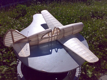

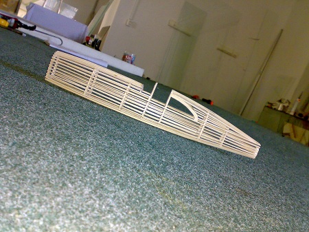

FF Radek
Reakce: 43
Příspěvky: 338
Bydliště: Kroměříž

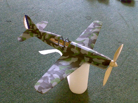

Příspěvek od FF Radek » 19 čer 2013 23:32

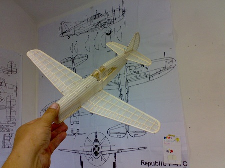

váha mi před lakováním vyšla 15 gramů, na vyrovnaný klouzavý let potřebuje 5 gramů olova....zatím váženo bez kabiny...nevím jestli je ta váha OK, když tak půjde na zeď....a znovu a líp :)

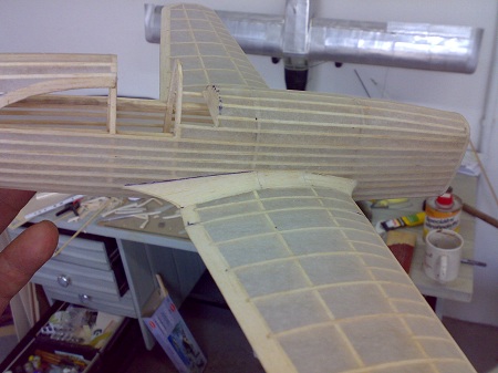

FF Radek
Reakce: 43
Příspěvky: 338
Bydliště: Kroměříž

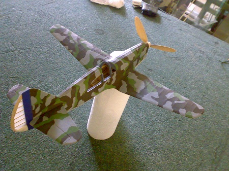

Příspěvek od FF Radek » 21 čer 2013 18:35

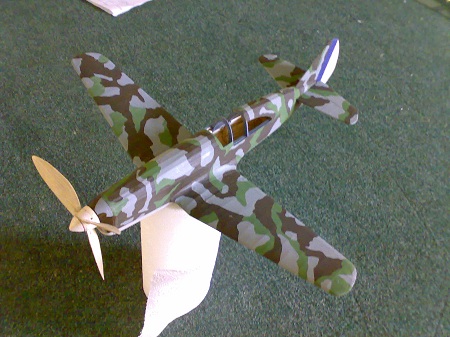

...tak pomalu finále....zatím to vypadá že těžiště vyjde bez dovažování, uvidím jak se to bude jevit se svazkem...
