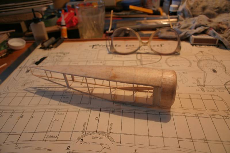

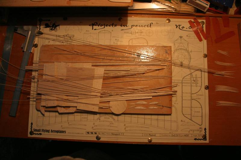

Příspěvek od jirka64 » 19 čer 2013 18:15

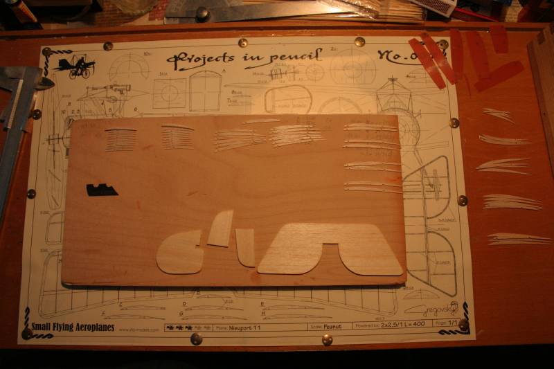

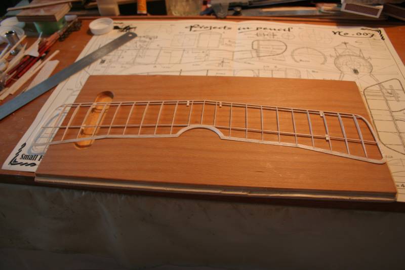

Pustil jsem se do stavby svého prvního oříška.Výkres je od Radka Gregovského z SFA. Chci ho potáhnout obarveným kašmírem v kombinaci s nástřikem motorového krytu a nějakých doplňků.Tak jsem zvědav jak se to podaří.
1.
Nařezaný mat..jpg (48.4 KiB) Zobrazeno 11866 x

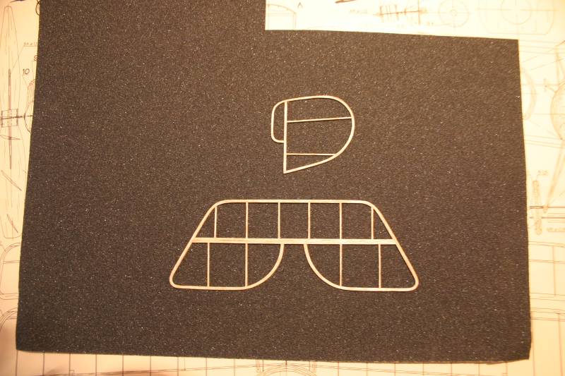

2.
Šablony a žebra..jpg (44.21 KiB) Zobrazeno 11866 x
3.
Ocasní plochy..jpg (67.01 KiB) Zobrazeno 11866 x
Naposledy upravil(a) jirka64 dne 19 čer 2013 18:36, celkem upraveno 1 x.

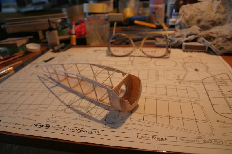

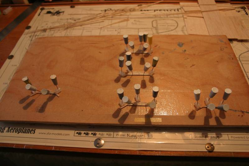

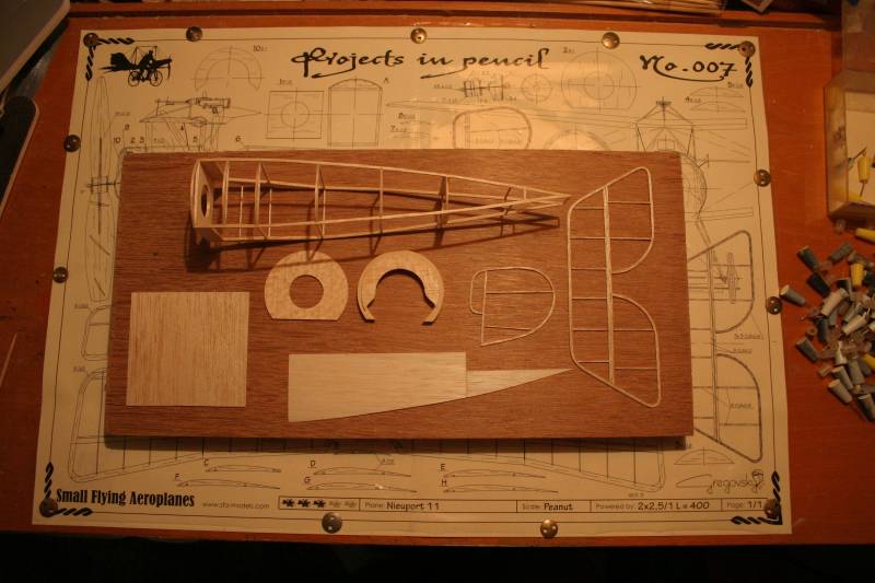

Další dílečky z výroby.
4.
5.
Trup,ocasky,čela deklu..jpg (53.65 KiB) Zobrazeno 11863 x
6.
Kryt motoru..jpg (36.98 KiB) Zobrazeno 11863 x

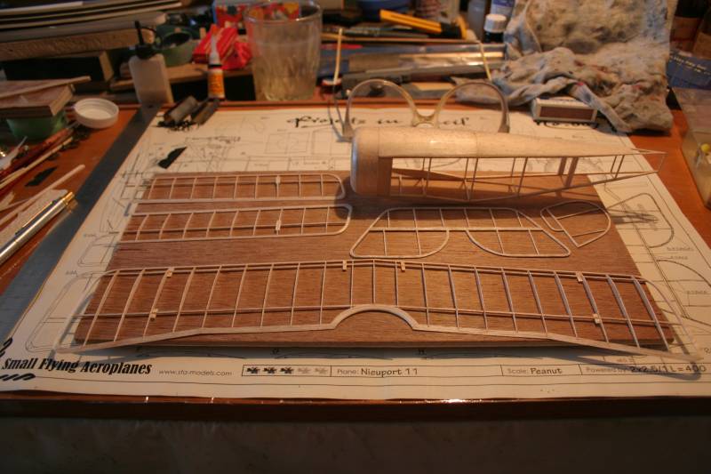

A další součástky Bebeho.
7.
8.
Trup s deklem..jpg (45.3 KiB) Zobrazeno 11863 x

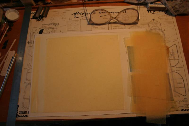

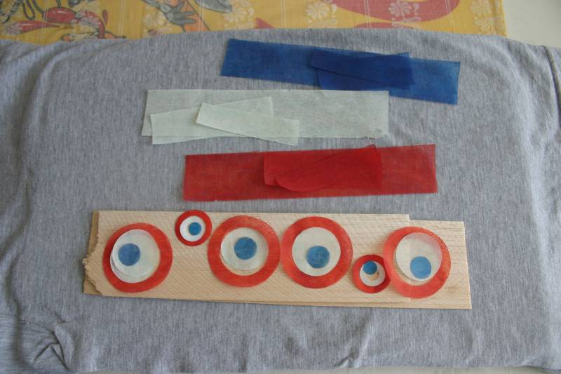

Toto je zatím vše co jsem vyprodukoval,nebo spíš vypotil.Stavbu horního a dolního křídla jsem v zápalu stavby jaksi zapomněl fotit. :)
10.
Hotové díly..jpg (59.04 KiB) Zobrazeno 11863 x
11.
Obarvený kašmír-anilinky..jpg (51.09 KiB) Zobrazeno 11863 x
12.
Obarvený kašmír-tiskárna..jpg (31.59 KiB) Zobrazeno 11863 x

Krásná a čistá práce Jirko. Jako vždy je výsledkem lehoučká kostra. Osobně se mi tentokrát nejvíc líbí barva potahového "plátna".

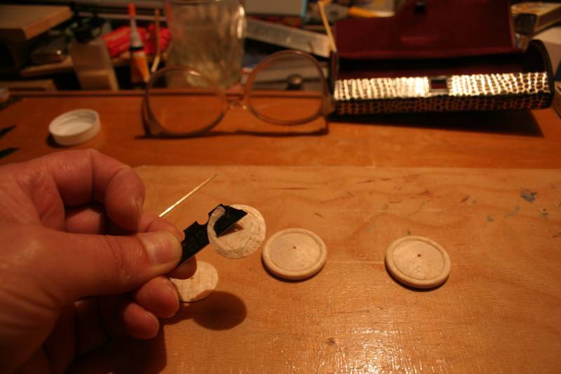

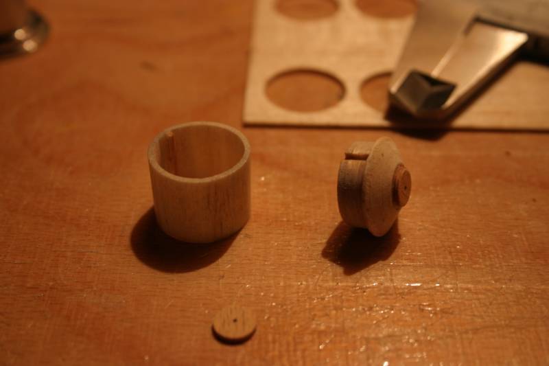

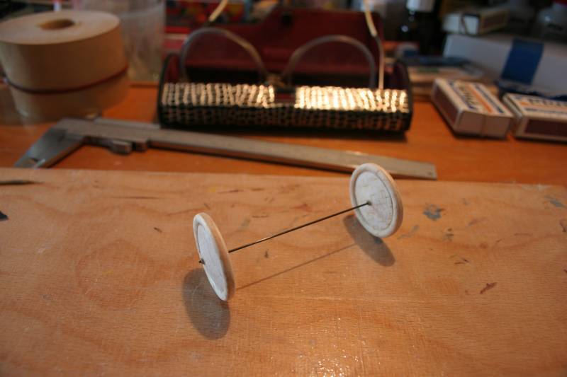

Vyrobil jsem kola a začnu s nějakou atrapou motoru Le Rhone.
03.
03 pokličky.jpg (39.52 KiB) Zobrazeno 11315 x
04.
04 kolečka s osou..jpg (37.25 KiB) Zobrazeno 11315 x
05.
05 plášť motoru a náboj vrtule..jpg (28.78 KiB) Zobrazeno 11315 x

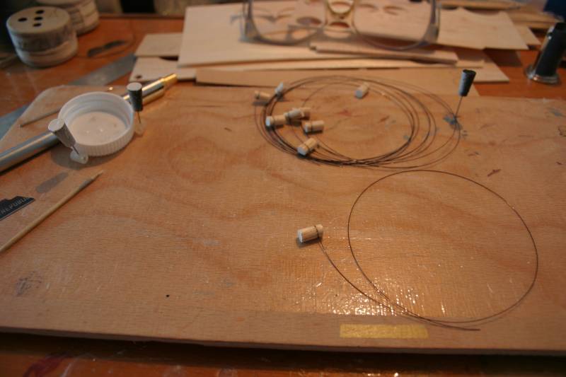

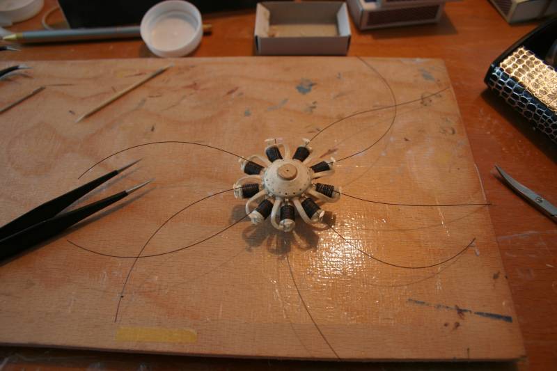

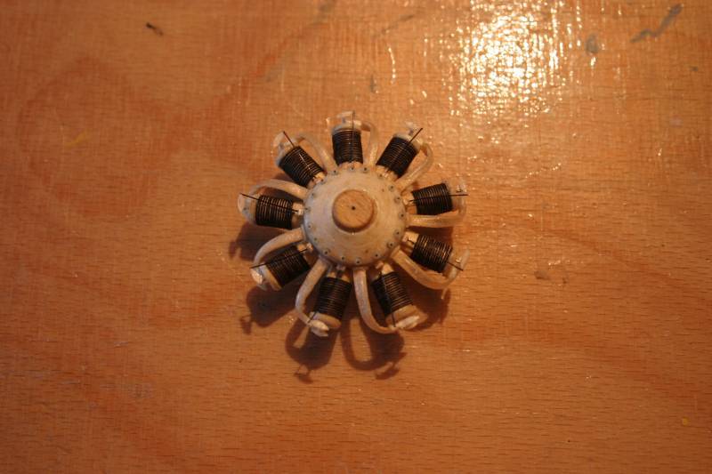

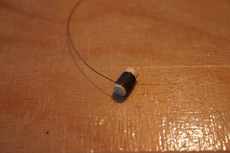

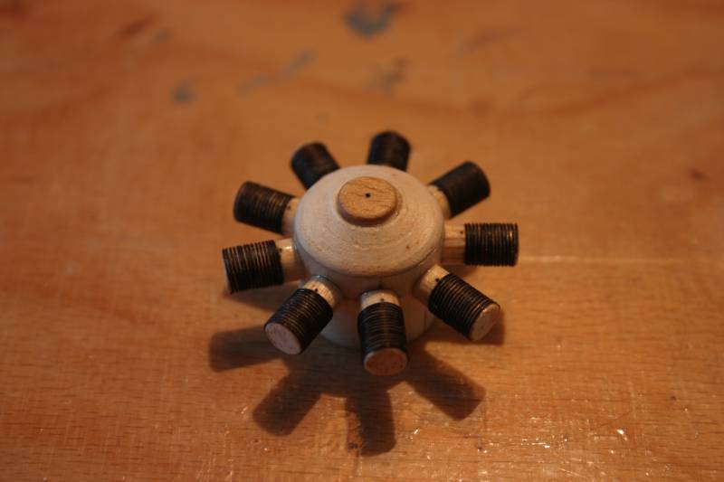

Výroba atrapy pokračuje.
06.
06 válec před navinutím vlascem..jpg (39.28 KiB) Zobrazeno 11314 x
07.
07válec po navinutí vlascem..jpg (35.16 KiB) Zobrazeno 11314 x
08.
08 plášť s navinutými válci..jpg (27.74 KiB) Zobrazeno 11314 x
jirka64
Příspěvky: 354
Re: Nieuport 11 projekt v tužce- oříšek podle plánku SFA.
Příspěvek od jirka64 » 08 črc 2013 21:02

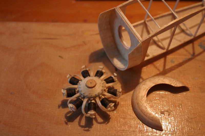

Atrapa Le Rhone se blíží ke konci.Sací potrubí je z Depronu,ostatní je z balsy a vlasce.Barvičky to snad trochu pozvednou,doplňků tam moc není,aby to nevážilo kilo. I tak má Le Rhone 1,5 gramu.Čelo krytu musím nalepit až po vložení motoru,jinak bych ho tam nenacpal.

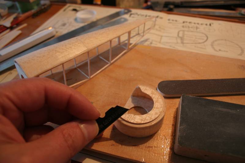

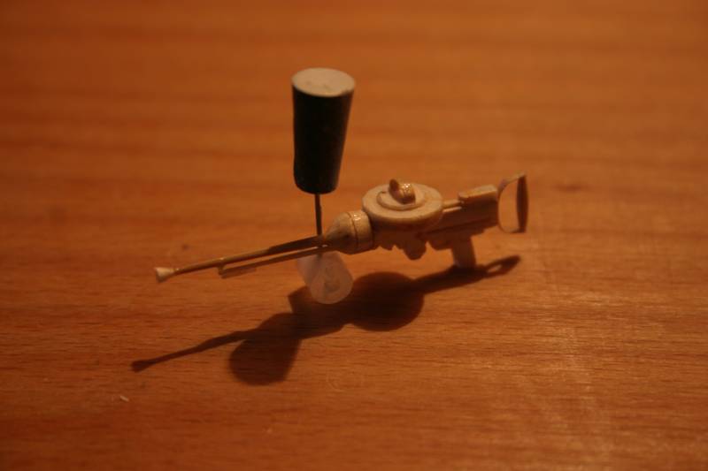

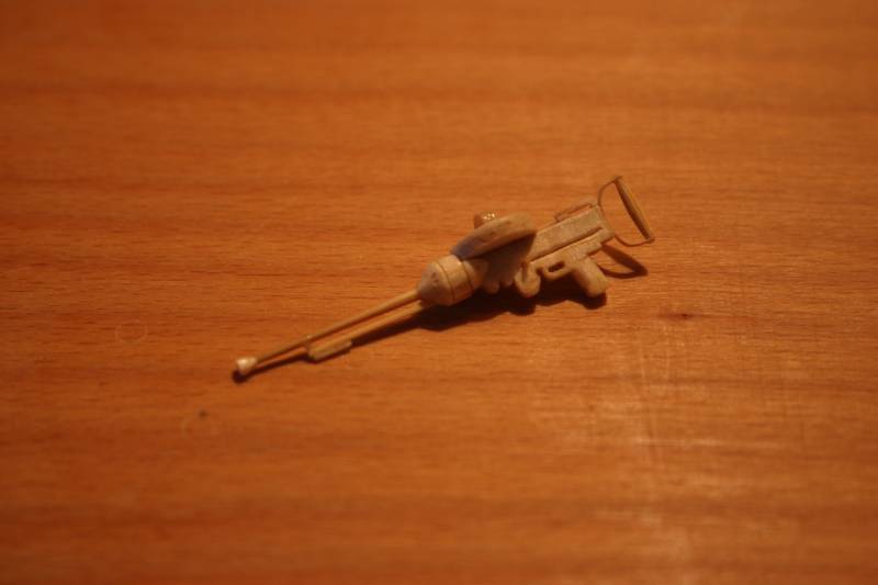

Kulomet na horní křídlo je tak nějak poslepovaný.Postupuji pomalu,detaily zaberou nejvíc času.Ale už se pomalu blíží potahování.Chci s ním začít po výrobě všech dílků z balsy a vysochání pilota. Už se těším na potahování obarveným Kašmírem v kombinaci s nástřikem detailů.
1.
2.
