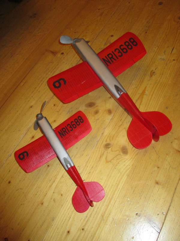

Zdravím, po zalétání pistacia Bonza v Pelhřimově jsem se rozhodl postavit totéž, akorát o rozpětí 30cm - takže ořech a dvacetina (+ 10%) zároveň. Zatím počítám s modelem pro soutěže dvacetinek, akorát nevím, zda to utáhne vrtulka - bude to spíš taková turbínka :-). Pokud to nepoletí, stane se z toho F4E, dám tam 2g stříďáček a časovač. Pokud to nepoletí, bude z toho snad zajímavé RC-čko... Váha zatím 16g. M.

Jé to je krásně postavené! Jako RCéčko si to sice moc nedovedu představit, ale jako dvacka by to mělo létat - i s tou malou vrtulkou. No a když ne, tak elektrika navenek (nebo malé CÓčko) by taky nebylo marné, v hale nevím nevím .....

Dík :-). Mouchy to má a nejsem s nima spokojen - sešikmený potah na trupu je na bocích místama přilepen/prolepen. Trápil jsem se tím, dost, teď i vím, jak bych to dělal jinak, ale už jsem neměl sílu to předělávat. Pokud to bude F4E, tak asi opravdu jen ven. Do haly by se to asi nevešlo, i pistacio točilo kruhy tak akorát.
Ale rád bych to rozlétal na gumu. Ta vrtulka zatím na plánku vypadá dost bizarně :-). M.

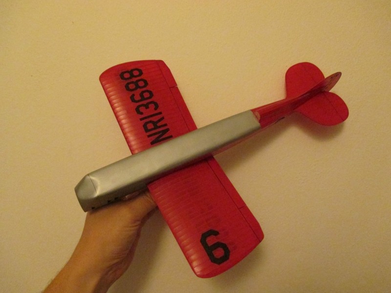

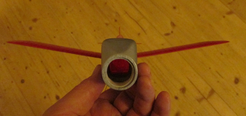

prázdná váha byla 19 g, ony ty obtisky s černým podkladem a zlatým vrchem docela dost vážily a také cosi olova v předu. Ano vrtule bude malá, ale pokud bude správná, pak to půjde nahoru jako raketa. Je to moc hezké, až na to příšerné lomení křídla do V. Proboha proč tolik ? Něco takového míval před 30 ti roky Sáša Hladík !

Vzepětí jsem volil raději větší na základě zkušenosti s pistaciem, ale ve skutečnosti to nevypadá tak hrozně. Konce křídel jsou v rovině s horní hranou trupu. Myslím, že po dovážení to bude mít přes dvacet gramů. Uvidíme. M.

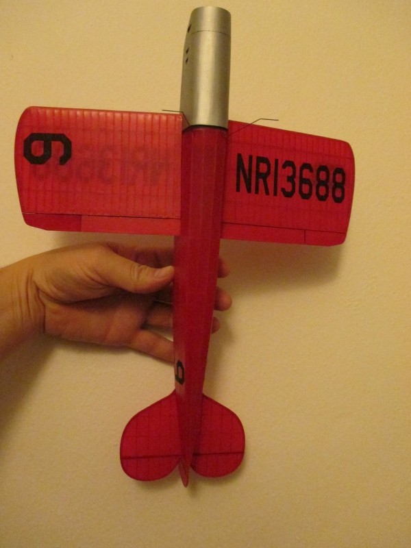

Moc hezké Martine!.. jen takový dotaz... je to 6 nebo 9? :roll:
Re: Wittman Bonzo 1/20+10%
Příspěvek od Hugo » 29 srp 2013 02:25
Na tuhle "6" je naštěstí fotek dost :-).

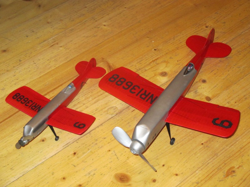

Letí! Bonzo letí! :o :o 8-)
Radku Tvůj SFA-models.com plánek nezklamal. Dvacetinka (oříšek) je stavěna podle plánku na pistácio, jen se zmenšenou vrtulí, abych se vešel do pravidel dvacetinek. M.
