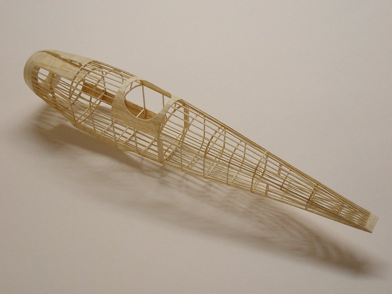

Příspěvek od Gregovský » 14 zář 2013 14:01

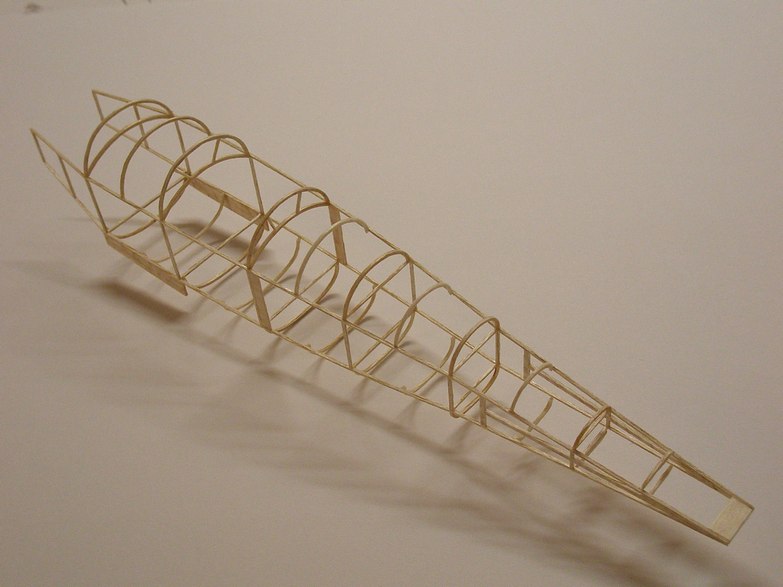

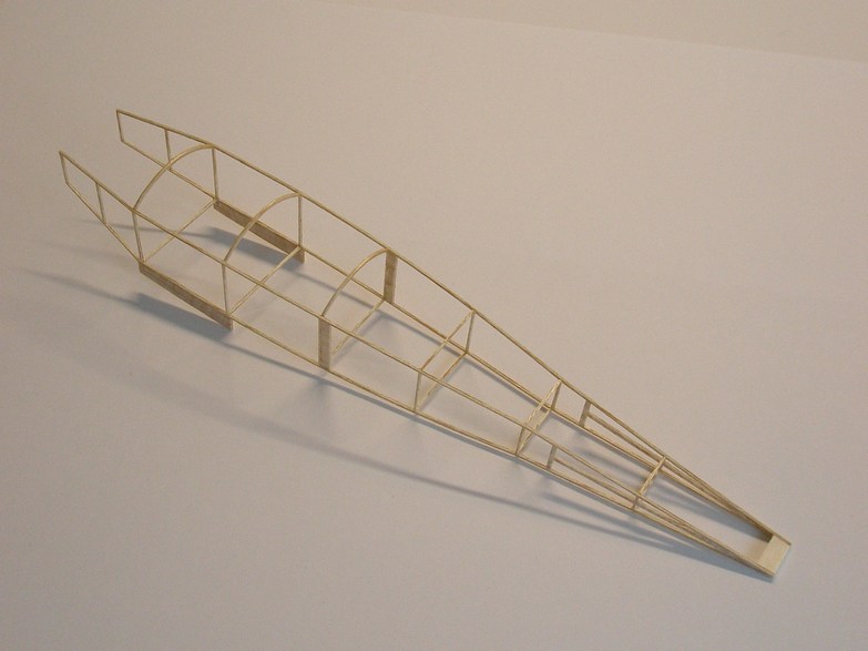

Začal jsem stavbou trupu.
Gregovský
Příspěvky: 610

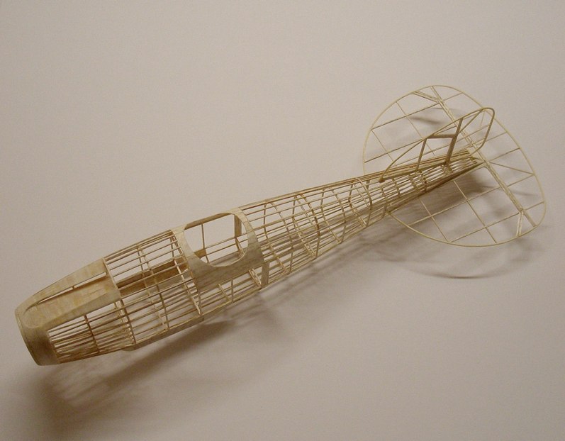

Příspěvek od Gregovský » 14 zář 2013 14:04

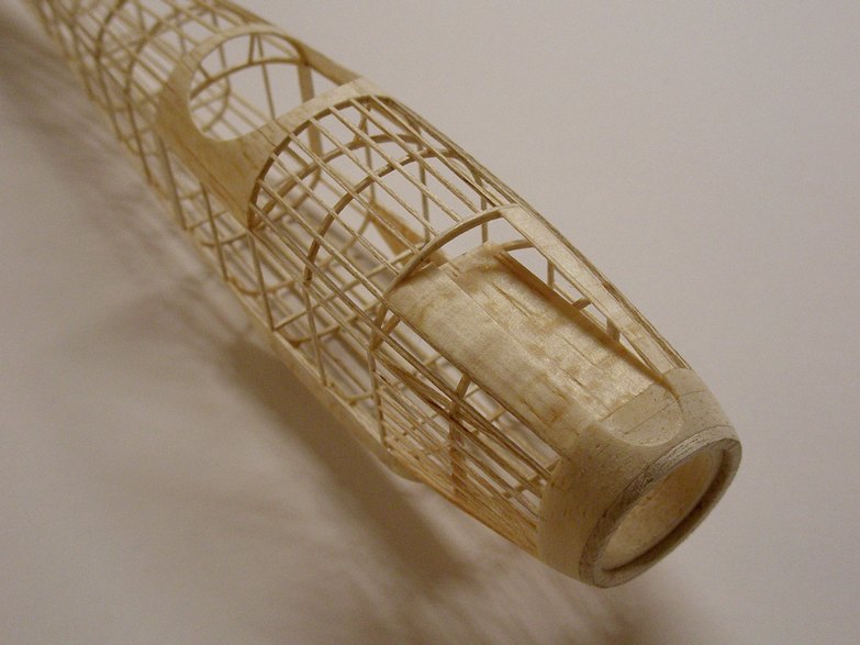

Trup je hotov.

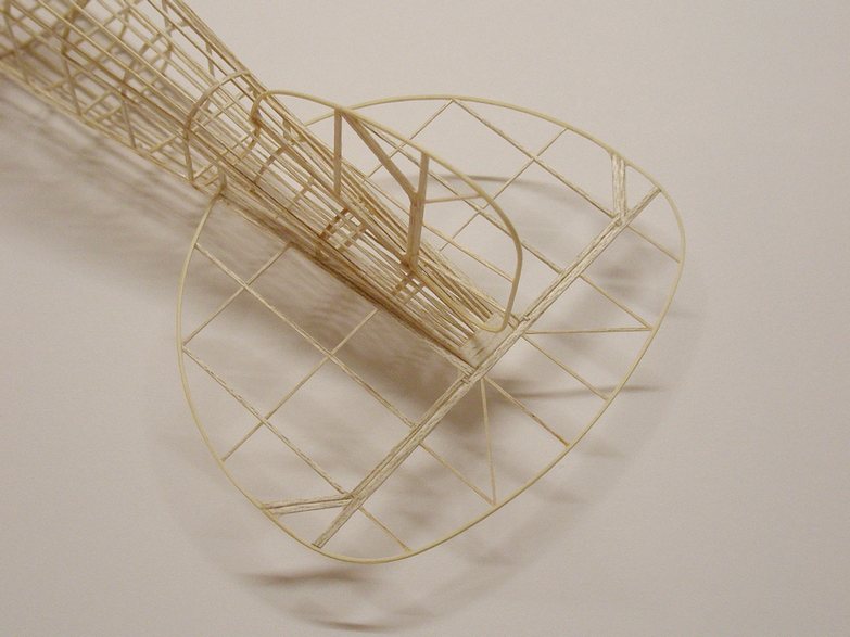

Příspěvek od Gregovský » 14 zář 2013 14:07

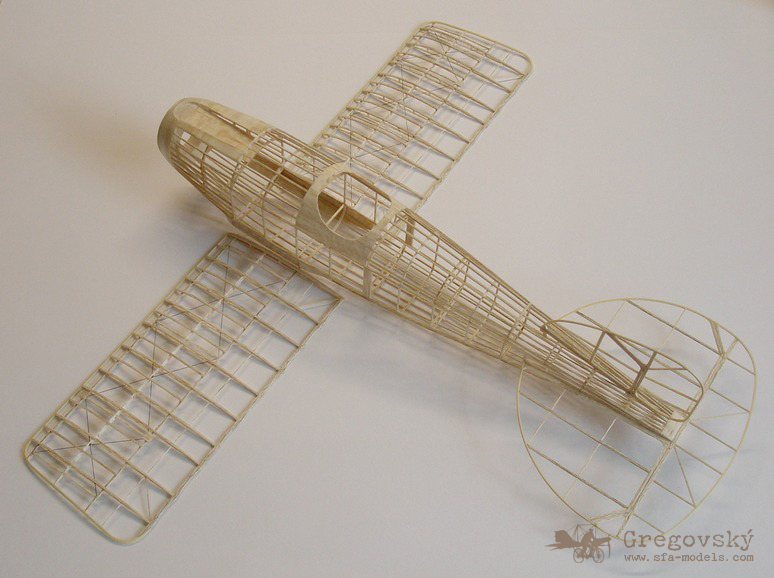

Ocasní plochy.

Řekl bych že nikdo nereaguje, protože nemají slova ;)
Paráda!
Neměl bych odvahu tam natočit víc než jen pár desítek otáček :D
FF Radek
Reakce: 43
Příspěvky: 338
Bydliště: Kroměříž
Příspěvek od FF Radek » 14 zář 2013 19:28
...je to spíš umělecký dílo.....nepotahovat a do vytrýny jenom tak v kostře..... ;) ...nádhera
Příspěvky: 1535

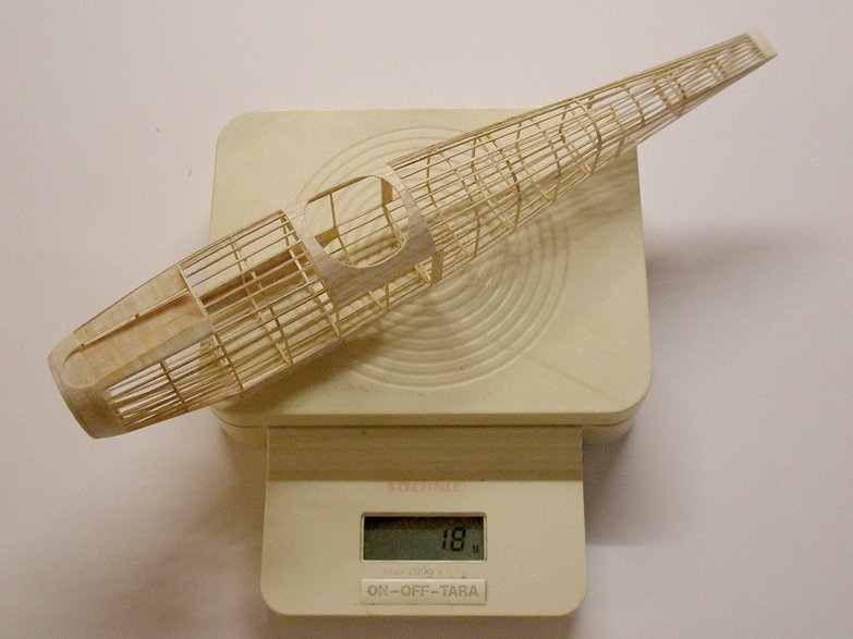

Příspěvek od discobolos » 14 zář 2013 20:36
Perfektní, jako obvykle u Radka. :P
Mimochodem, zaujal mně přesný výřez pro motor v hlavici. To jsi frézoval podle šablony?
Gregovský
Příspěvky: 610

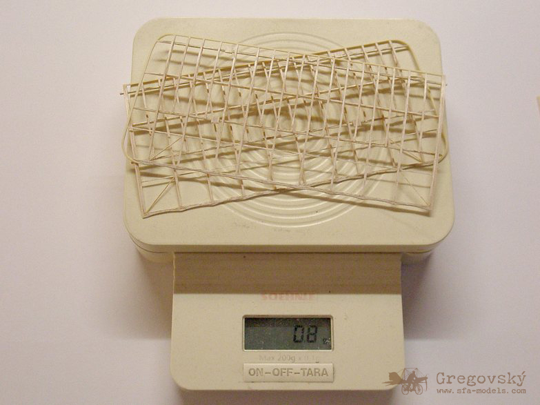

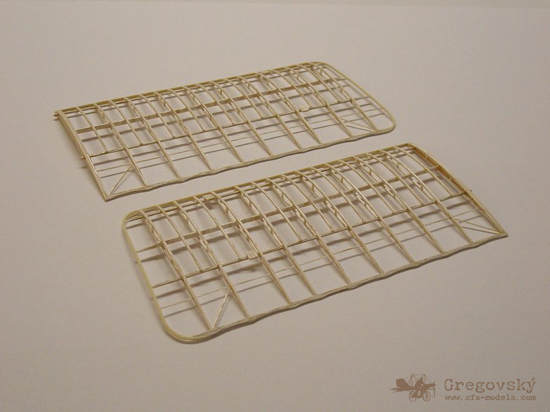

Příspěvek od Gregovský » 14 zář 2013 20:42

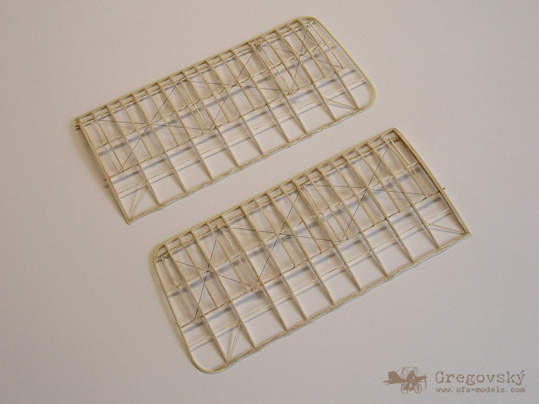

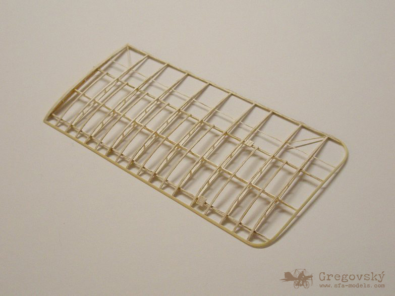

Kluci dík :oops: , vše dělám podle oka a ruční práce. Dodělal jsem spodní křídla.
Příspěvky: 1535
Příspěvek od discobolos » 14 zář 2013 23:01
Jak to Radku děláš, že ti skoro nic neváží?

Příspěvek od Gregovský » 14 zář 2013 23:23
Chce to špatnou váhu a jde to dolu samo :)

Příspěvek od Gregovský » 15 zář 2013 16:32
Původně jsem nechtěl dělat vnitřní výplety křídel. Vzhledem k tomu, že chci model ale pojmout spíše jako " Antique " a pouze trup jemně přestříknu barvou, tak bude lepší mít vnitřní kostru kompletní.
jirka64
Příspěvky: 354
Příspěvek od jirka64 » 15 zář 2013 16:55
Bezvadná reportáž ze stavby.Precizní a čistá stavba Radku.Seš detailista. :shock: Asi začnu stavět tříplošnýho Fokkera jako ořech ve stylu antique. Podobně jako N11. Zatím mám zmenšený výkres dvacetiny od SFA a obarvený kašmír.Bude to červenobílý Augusta Rabena.
