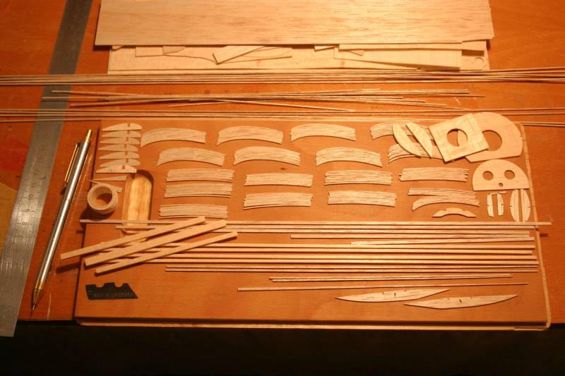

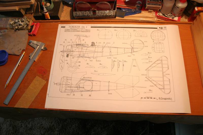

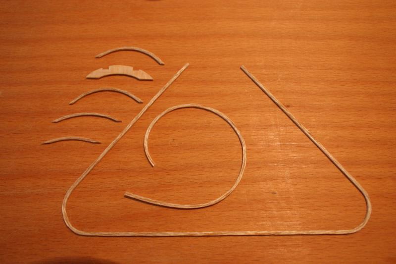

Tak se začínám prát s DRjedničkou.Zatím pár řízků a obarvený kašmír na tiskárně.Budu to různě kombinovat,podobně jako u N11.Asi jsem si vzal velké sousto,ale pokusím se ho dotáhnout dokonce za každou cenu.Bude to Rabenův.
001.
Zmenšený výkres 001.jpg (49.19 KiB) Zobrazeno 10205 x
002.
Řízky 002.jpg (57.52 KiB) Zobrazeno 10205 x
003.
Obarvený kašmír 003.jpg (31.12 KiB) Zobrazeno 10205 x

Jirko, držím ti palce ;) . Ani jsem netušil, že to hoši z SFA dělají jako stavebnici :lol: :lol: :lol:
Re: Fokker DR.I Oříšek.(zmenšený výkres dvacetiny od SFA).
Příspěvek od Hugo » 24 zář 2013 00:15
Ty jo, tak tomu říkám systematický přístup vedoucí k postavení modelu. Pěkně nařezaná žebírka, lišty, papír... to už je skoro hotový! Držím palce a těším se na report ze stavby. m.

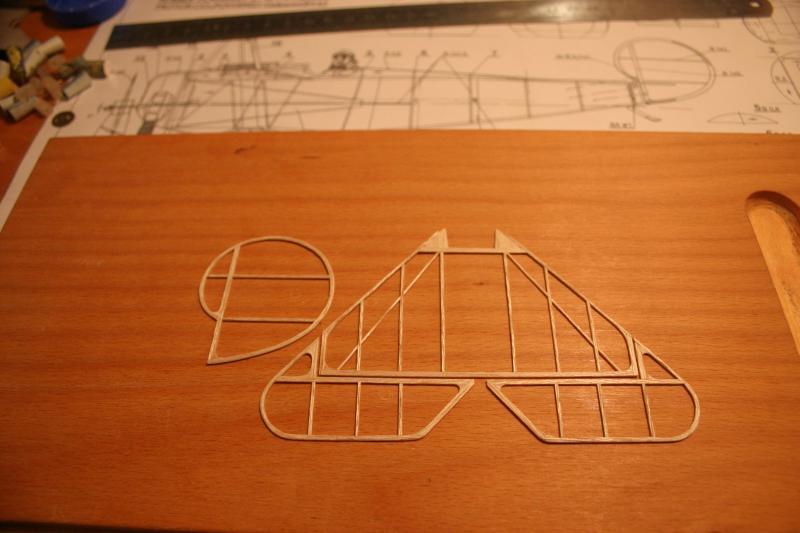

Tak ocasní plochy se narodily.Začnu s trupem.
004.
Lamelované dílky 004.jpg (45.09 KiB) Zobrazeno 10018 x
005.
SOP,VOP 005.jpg (43.2 KiB) Zobrazeno 10018 x

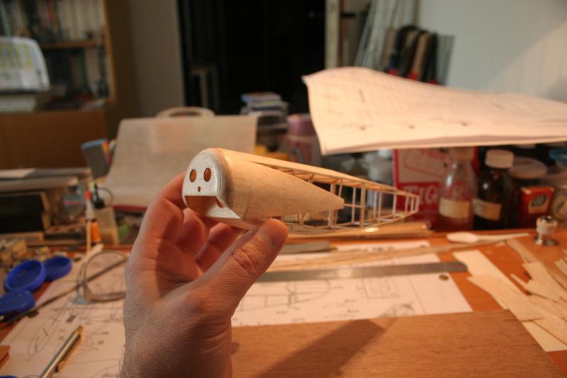

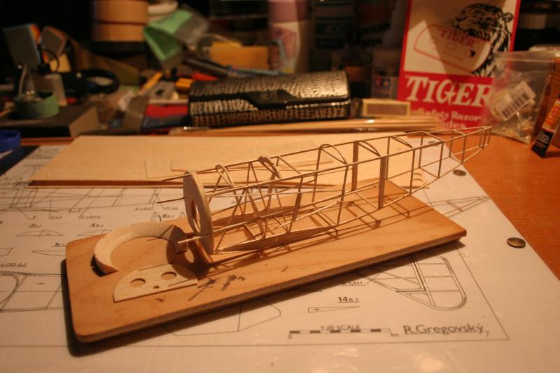

Ulepil jsem něco málo trupu.Pár klacíků je spojeno lepem.Nespěchám.
006.
Kostra trupu 006.jpg (54.76 KiB) Zobrazeno 9860 x
Příspěvek od Hugo » 02 říj 2013 21:26
Pěkné, pěkné! už se klube bachráček :-).
M.

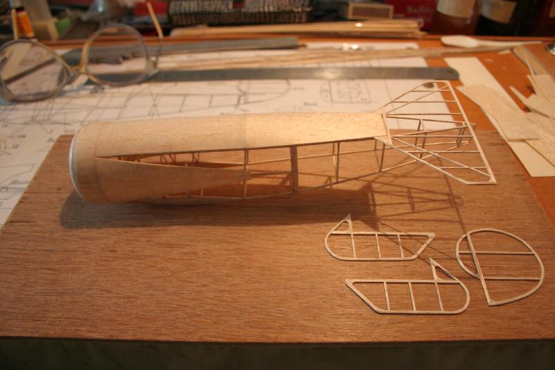

Dřevěný potah trupu je hotov.Bude to všechno asi na dýl. :)Drajdekr je jaksi náročnější,alespoň tedy pro mě s mými stavebními zkušenostmi.
007.
Potah trupu 007.jpg (53.57 KiB) Zobrazeno 9649 x
008.
Trup s potahem 008.jpg (41.17 KiB) Zobrazeno 9649 x

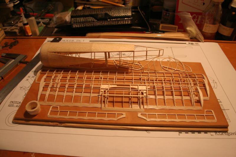

Kostra je kompletní.Teď zbytek detailů,vysochám Rabena a může se potahovat.Vrtuli naposled na dovážení.No ještě to je na dlouho.
009.
Kostra komplet 009.jpg (61.33 KiB) Zobrazeno 9421 x

Ahoj. Jsem tu nový, tak mne berte s rezervou... Začínám také se stavbou létacích aparátů, tak Vaše stavby pečlivě sleduji a studuji. Mám dotaz: má nějaký důvod potažení zadní horní části trupu balzou v celé ploše? U originálu Dr I se překližková kapotáž zužuje skoro do trojúhelníku (před VOP je zúžená a nekopíruje horní podélníky). Napadlo mne zda to není pro zpevnění trupu proti kroutícímu momentu od svazku??? Díky za odpověď...
jirka64
Příspěvky: 354
Příspěvek od jirka64 » 22 říj 2013 06:08
Ale no není to zpevnění,tos mi dal.Ale moc dík za poznámku.Ale jak to teď budu ořezávat to nevím :evil: .Jelikož ho chci pojmout ve stylu antique,tak bude pod potahem kostra s dřevěným potahem vidět.Kdybych to stříkal,tak by to až tak nevadilo.Vono to řezání,když je to zabodovaný vteřiňákem není nic moc.Na fotkách,co jsem vygůgloval jsem to moc jednoznačně nevypozoroval a žádnou kloudnou holou kostru jsem nenašel.A kdybych se bejval mrknul na vyfocenou dvacetinu Martinova drajdekru tak jsem to viděl hned.Teď by situaci zachránilo,kdyby se některý dělaly s plným potahem až k ocasu. :D No uvidím.Každopádně děkuji ještě jednou za poznámku a vlastně radu.Nejsi ty náhodou kitař?

Ahoj Jirko, na jedné celkem známé fotce to docela vidět je. Nevěděl jsem, že budeš stavbu tolik maketově prožívat ;)
Obrázek
Příspěvek od Hugo » 22 říj 2013 09:06
Jirko, neřeš to, je to jen detail. Pokud to ale budeš řešit, tak to vyřeš stejně jako já - normálně to odřízni a je to :-). Já to udělal u svého DR.1 stejně. Je to práce na cca 2 minuty.
Jinak Tvoje stavba je krásná! Moc rád bych DR.1 viděl na soutěži v Pelhřimově! Martin
