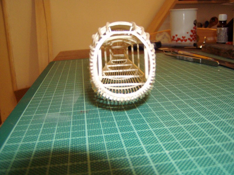

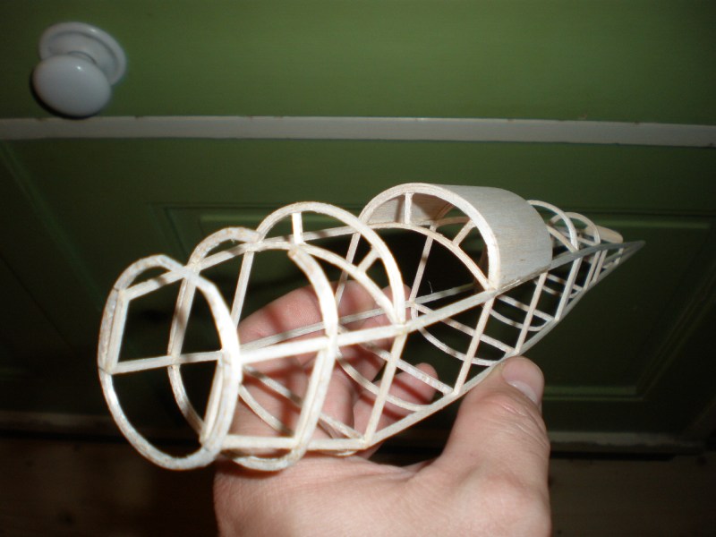

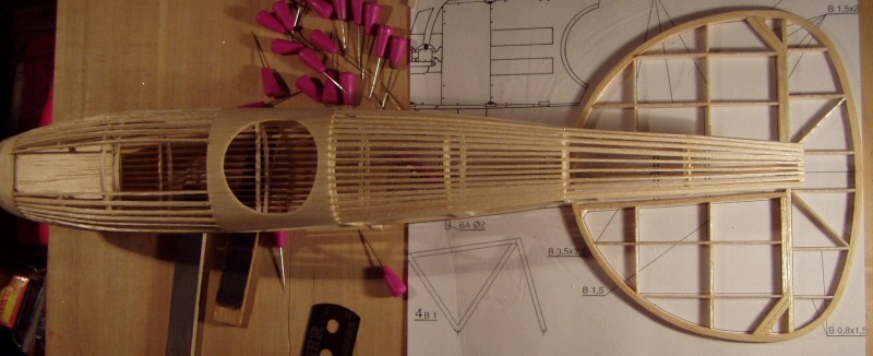

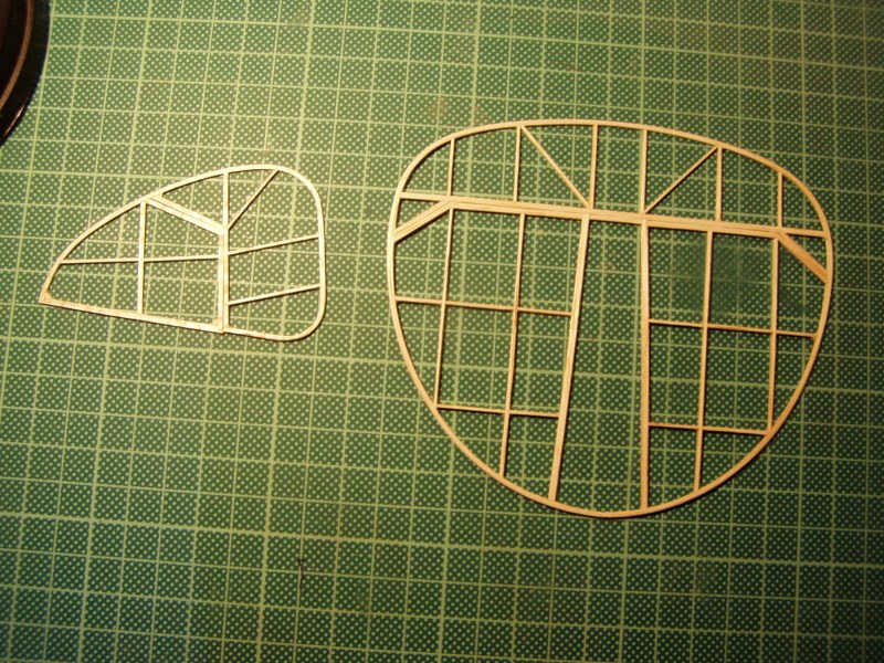

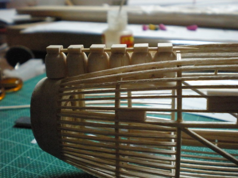

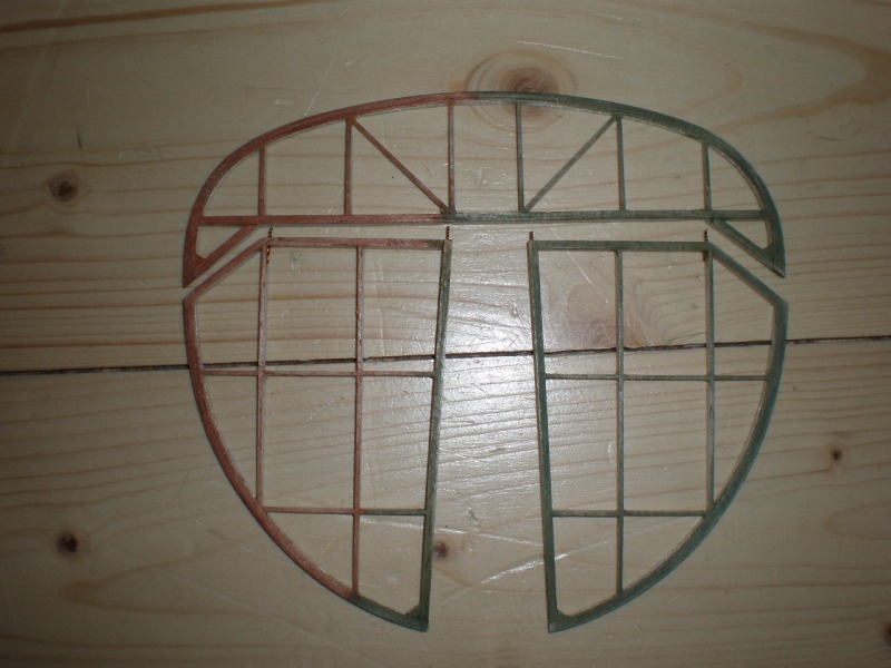

Tady jsou fotky ze stavby. Model ještě není dokončený, takže budu informovat průběžně. Zatím trup.
Re: Albatros D.II - 1/20
Příspěvek od Hugo » 04 dub 2010 00:36
další kousky trupu a ocasky

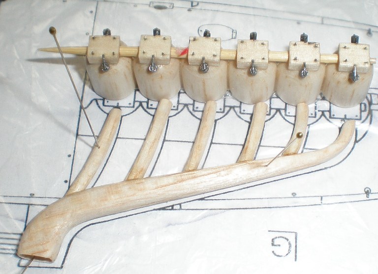

Díky :-)

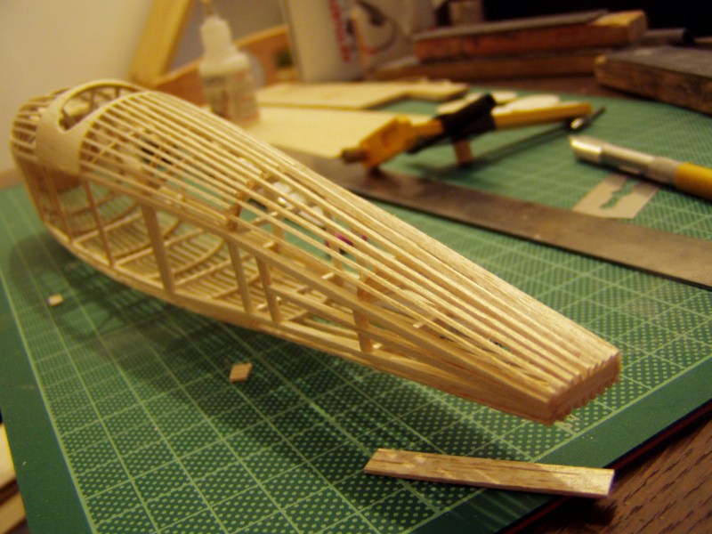

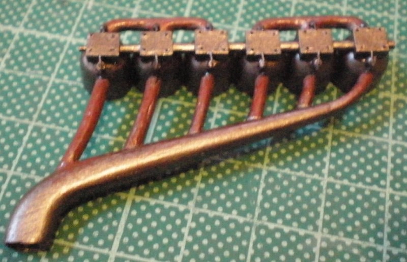

tady jsou další fotky, trup a motor. M.

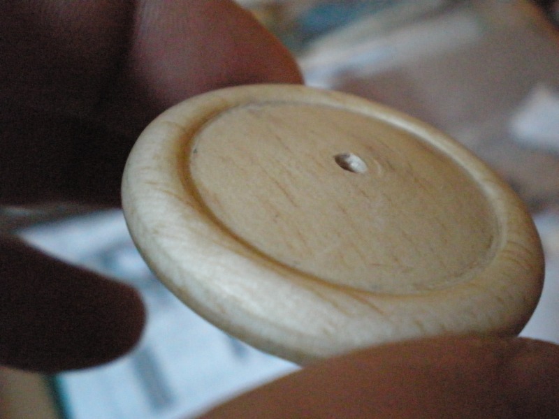

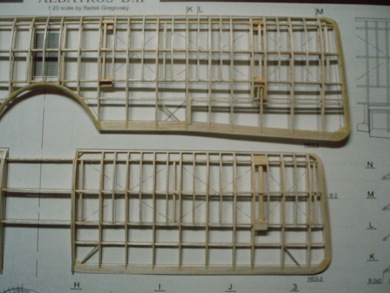

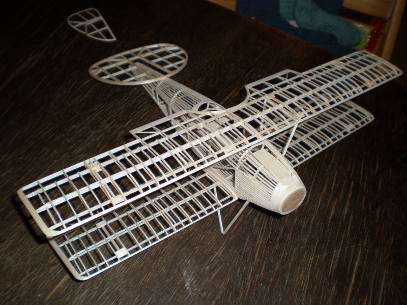

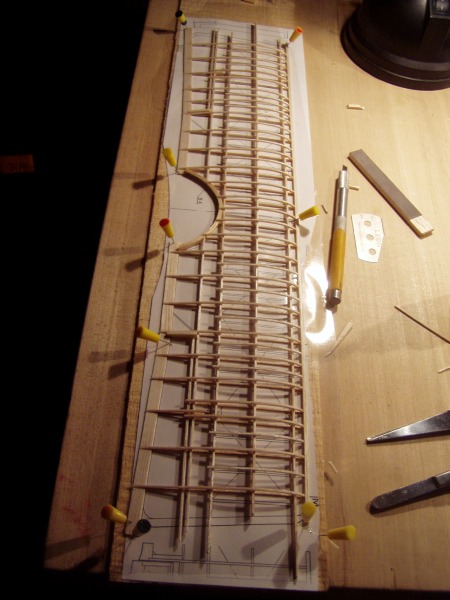

Kostra křídla a kolečko :-)

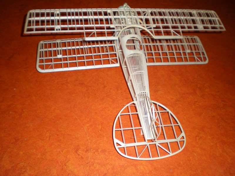

Příspěvek od Hugo » 07 dub 2010 19:49

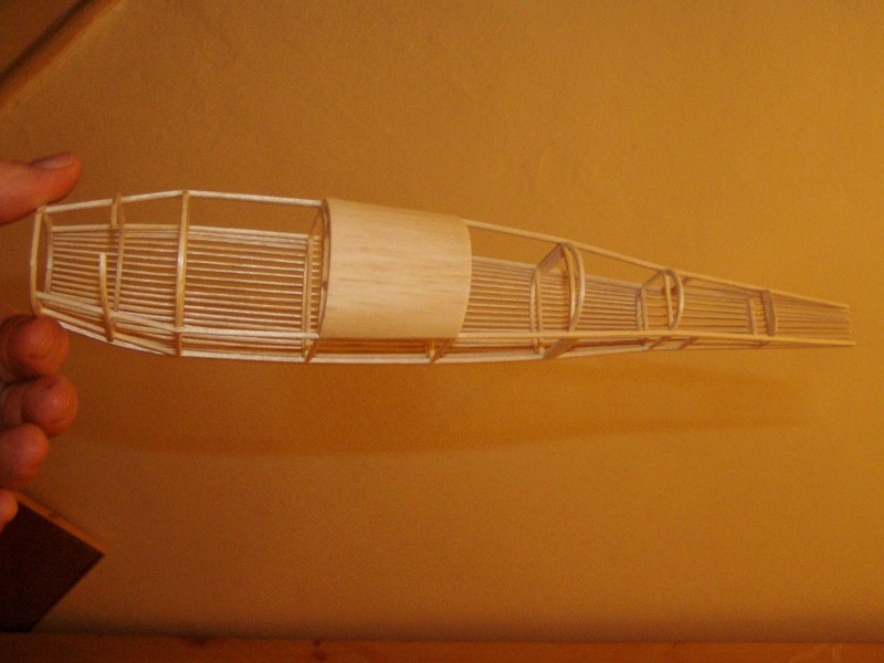

Tady je kostra modelu.M.

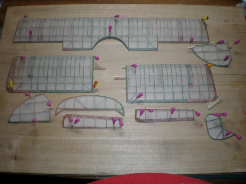

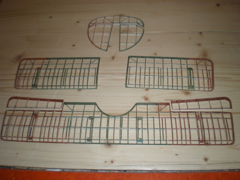

Tady je podbarvená kostra pod potah a jedna fotka s potahem. Potah je Kashmir 8,6g. vypnutý vodou, jednou vyínákem a 2x balakrylem. M.
Kostra podbarv.jpg (125.1 KiB) Zobrazeno 16300 x
Gregovský
Příspěvky: 610
Příspěvek od Gregovský » 08 dub 2010 19:37
Chci zde zdůraznit,že to PODBARVENÍ je důležité,největší problém není nastříkat potah ale přestříkat bílou prorážející kostru.Tímto způsobem nejen šetříte barvu ale hlavně váhu a spotřeba barvy je pak o mnoho menší.Na podbarvování je nejvhodnější barva VALLEJO -MODEL COLOR.Důležité je ,že jí z povrchu nezvedá nitrák!Tento způsob je vhodný I pro halové minimakety.
