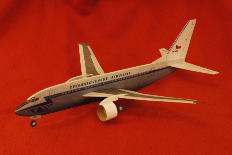

Další do sbírky bude asi B-737-500 v retro zbarvení. Zatím je hotov zkušební stínový model Boeingu, který je nutné vyzkoušet předtím, než se pustím do stavby makety.
Konstrukce: trup příhrada + tištěný a podkřídovaný potah; plochy polystyren
Rozpětí: 330 mm (Peanut)
Prázdná váha: 7,1 g
Předp. letová váha: 17 g

Ahoj Roberte!Tak ses vrhnul na proudový stroj.A ta maketa bude mít konstrukční křídla?Nebo to taky budeš kombinovat s polystyrénem?Tak ať se daří,držím palce.
