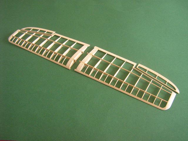

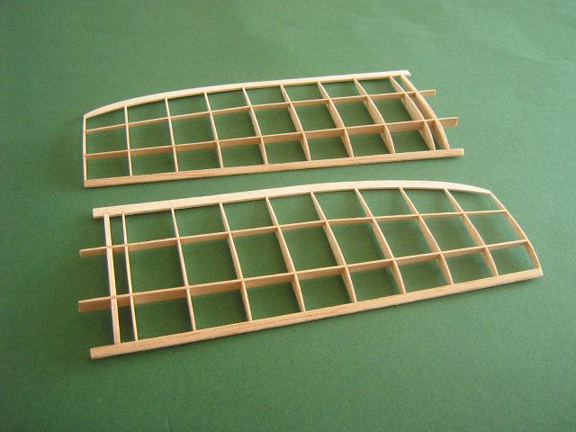

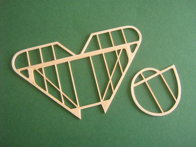

Už hodně dlouho rozdělaná dvacetina Fokker V.17 podle plánku od SFA. Postupně sem vložím fotky hotových dílů, snad mne to donutí zrychlit tempo a model zdárně dokončit. :)
Křídla 01.JPG (48.16 KiB) Zobrazeno 13401 x
Křídla 02.JPG (45.4 KiB) Zobrazeno 13401 x

Nazdar!Čistá,precizní stavba.Pak je dáme vedle sebe na stojánku.Rozdíl měřítka nebude na závadu..Doufám,že ti nevadí,jak sem ti tam šťouchnul do motoru? Já vím,ty děláš s klasickými materiály a zůstaň u toho.Těším se na hotový model ;) .
Triplane
Reakce: 6
Příspěvky: 299
Bydliště: Roudnice nad Labem
Re: Fokker V.17 1/20 (podle plánku od SFA)
Příspěvek od Triplane » 20 led 2014 19:43
Čau Jirko. Dík! Jo, myslím, že by jim to mohlo spolu slušet. Pokud jde o motor, nemám s tím žádnej problém, jen jsem se k tomu nechtěl vyjadřovat ve Tvém vláknu a rušit velké finále Dr.1. O použití silonu na žebrování jsem vážně uvažoval, ale při praktickém testu mi přišel nesympatický a neforemný. Použil jsem teda znovu osvědčenou metodu znázornění žeber nití. V reálu to zas tak strašně nevypadá. :D Možná to ještě příště se silonem zkusím.....Dole na válci máš konec vlákna zalepený do otvoru a jak je to ukončený nahoře, po navinutí žeber válce?

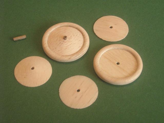

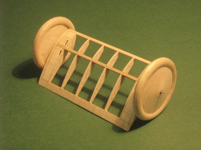

Dobře, díky. Tak já to příště zkusím.....Posílám podvozek.
Podvozek 01.jpg (35.37 KiB) Zobrazeno 13256 x
Podvozek 02.jpg (44.62 KiB) Zobrazeno 13256 x

S podvozkem ses pomazlil dokonale.Je to setsakra pravidelné,takže předpokládám ,že ho na něčem točíš.Pokud ne,máš zlaté české ručičky.Hold ještě nevymřely.Bezva ;) .
Triplane
Reakce: 6
Příspěvky: 299
Příspěvek od Triplane » 23 led 2014 20:11

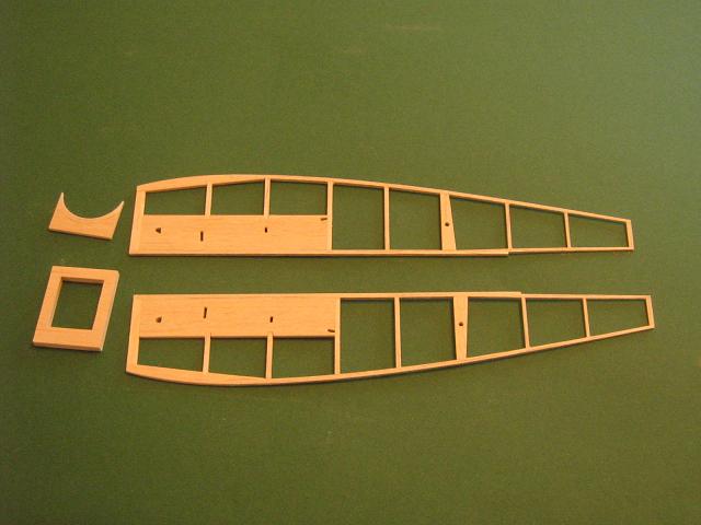

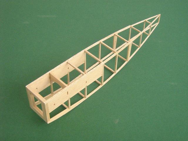

Jo, kolečka točím ukazovákem pravý ruky - jestli moc nehází. :D Takže teď trup.

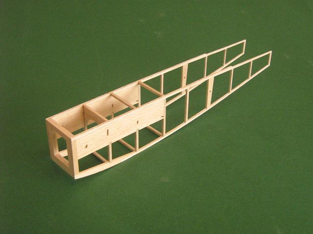

Trup 01.JPG (36.31 KiB) Zobrazeno 13153 x
Trup 02.JPG (38.52 KiB) Zobrazeno 13153 x
Trup 03.JPG (40.98 KiB) Zobrazeno 13153 x

Tak to je paráda všechno.Vždyť už máš vlastně dřevěný součásti hotový.Hvězdicák máš taky,tak ještě přední dekl,nohy podvozku a dříví máš z krku.Jak pojmeš potah s povrchovou úpravou?Dáš tam pilota?Asi budeš potahovat Kašmírem viď?Použil bys třeba tisk na ten Kašmír,nebo nejseš zastánce téhle metody.Jsem na ten potah zvědav.Ať se dál daří. ;)
Triplane
Reakce: 6
Příspěvky: 299
Příspěvek od Triplane » 24 led 2014 12:59

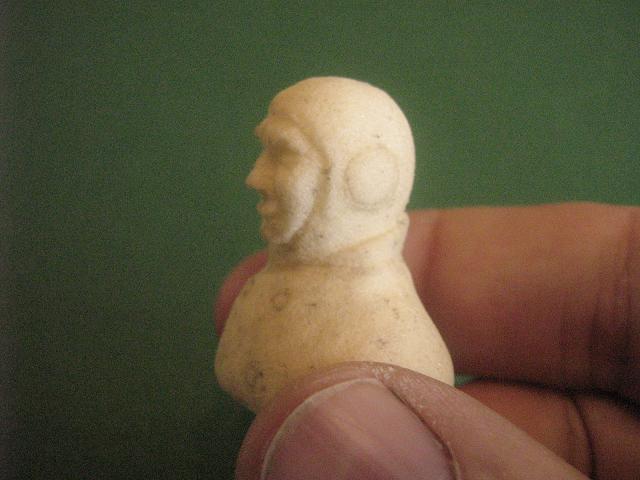

Jo, jo, potah bude Kashmir 9 Jirko. Tisk je nejspíš fajn, ale nemám na to potřebné technické vybavení, takže znovu ruční práce - jako u skutečného letadla. Docela se na to těším. Trochu to teď visí na dokončení tupu, s polopřepážkami a nosníčky kapotáže trupu je o dost víc sraního, než to na první pohled vypadalo. Jinak mám dva adepty na pilota, tak uvidíme, kterej nakonec vyhraje...

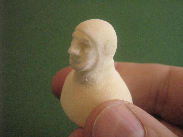

Pilot 01.jpg (39.81 KiB) Zobrazeno 13060 x
pilot 02.jpg (41.49 KiB) Zobrazeno 13060 x

Ty jo!Ten první mi připomíná Vosse.Ale ten v něm asi sedět nemohl.Ten se zabil na Dr I někdy na podzim 1917.Kdo V17 vůbec zalítával?Jak to bylo?Tomáši oba jsou skvělí,tak ať se střídaj u řízení :D .
Triplane
Reakce: 6
Příspěvky: 299
Příspěvek od Triplane » 25 led 2014 11:24
Kdo přesně zalétával V.17 jsem se nikde nedočetl. Mnohé z prototypů Fokkerů zalétával A. Fokker osobně, takže možná... V lednu 1918 se V.17 zůčastnil soutěže stíhacích typů
v Berlíně- Adlershofu. Při předvedení údajně vynikl rychlostí, obratností i stoupavostí. Zásadní nevýhodou však byl špatný výhled z kabiny dolů a asi taky tehdejší nedůvěra pilotů k jednoplošníkům. Této soutěže se jako testovací pilot zůčastnil také Manfred v R. Dochovalo se jeho hodnocení letových vlastností prototypu Fokkeru V.11 (předchůdce D.VII). Je tedy pravděpodobné, že testoval také V.17.....
