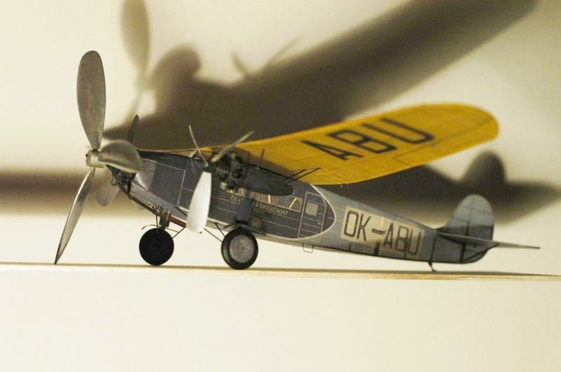

Fokker F-VII OK-ABU (ČS. Letecká společnost)
Měřítko: 1/58
Kategorie: F4F - peanut, M-oř (dle délky)
Rozpětí: 375 mm
Váha: 8 g bez gumy
Motor: hlavní pravotočivý motor, vrtule třílistá D=120 mm, gumový svazek 1,1 x 1,8 mm, délka svazku 400 mm; dva boční levotočivé motory, vrtule třílisté D=60 mm, svazky 1,1 x 0,4 mm o délce 140 mm jsou zavěšeny na odtokové hraně křídla. Do všech svazků natáčím 1800 ot.
Konstrukce: celobalsová, z lišt 1 x 1 mm, potah potištěný Plyspan a Kashmir 11 g/m2
Let. výkony: 50 s, vyžaduje větší halu - část letu většinou rovně, zalétání bylo velmi nesnadné.
Statika - bonifikace: model na českých soutěžích díky nadhodnocení složitosti (tři pracující vrtule) konkuruje ve výsledku jednodušším modelům dosahujícím dvojnásobného času. Nevhodný je na evropské soutěže, kde neexistuje nadhodnocení pro vícemotorové peanuty a kde jinak jednoduchá stavba jej opakovaně řadí na úroveň nejhůře hodnocených účelových hornoplošníků.
Rozpětí: 375 mm
Váha: 8 g bez gumy

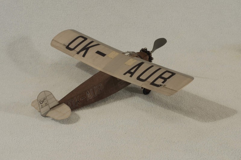

Aero A-35 OK-AUB (ČSA)
Měřítko: 1/44
Rozpětí: 330 mm
Váha: 8 g bez gumy
Motor: vrtule dvoulistá made in japan D=120 mm, gumový svazek 1,1 x 1,8 mm, délka svazku 400 mm, cca 1800 ot.
Konstrukce: celobalsová, z lišt 1 x 1 mm, potah potištěný Kashmir 11 g/m2, na křídle stříkaný Plyspan
Let. výkony: stabilně 60 s, vejde se do všech hal, startuje ze země
Statika - bonifikace: model je středně, spíše slabě hodnocen na statice, pomahá snad jen maketový počet žeber a pár nápisů, za start ze země dostane 10(E) nebo 5(ČR) sekund bonus
Rozpětí: 330 mm
Váha: 8 g bez gumy
- peanut scale aero 35 rubber band
- aeroa35_800.jpg (76.78 KiB) Zobrazeno 17994 x
Naposledy upravil(a) Robert Pajas dne 18 úno 2014 15:14, celkem upraveno 3 x.

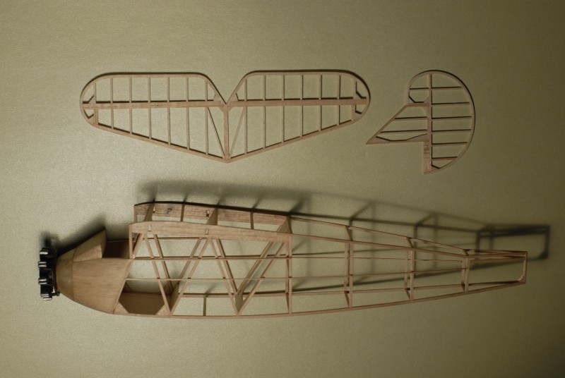

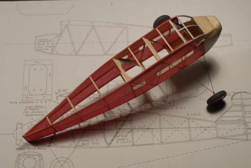

Caproni Ca-97 (rozestavěno)
Model italského letadla používaného ve třicátých letech u ČSA. Rozpětí: 20'' (508 mm).
Celý model je z tvrdé balsy 1,5 mm řezané na lišty různé tloušťky (1,5x0,8-1,5). Trup začínám stavět "bedýnkou" bočnic se dvěma přepážkami, zadní část doplňuji příčkami od oka.
- caproni fuselage scale structure indoor f4e
- _DSC0833_800.jpg (112.58 KiB) Zobrazeno 17818 x

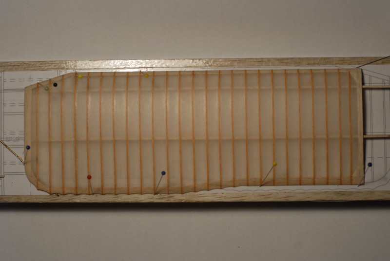

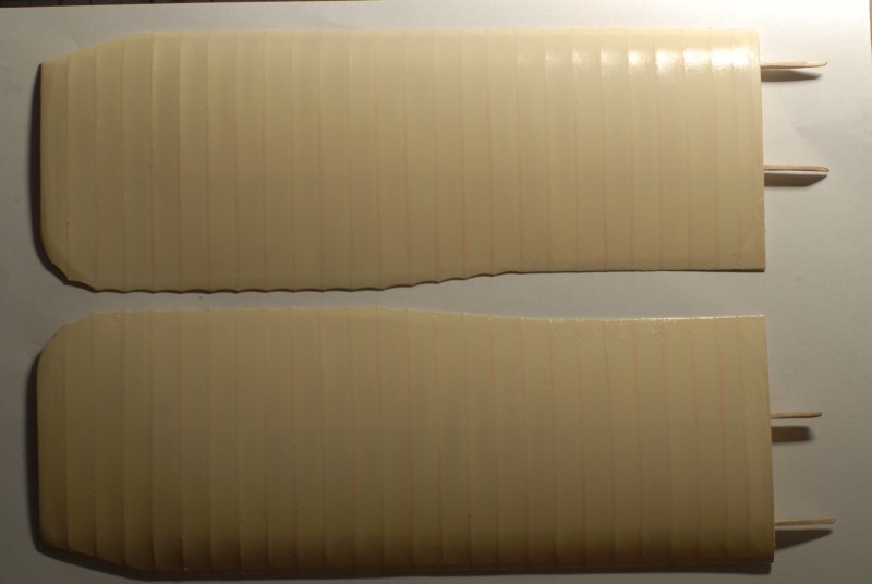

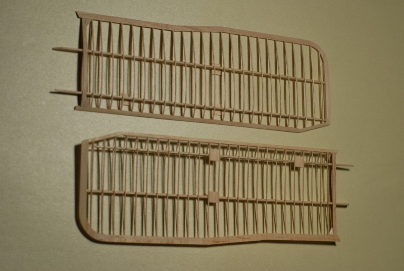

Kžídlo je stavěné páskovou metodou - pásky B 0,8 mm, nosníky velmi tvrdá 1,5, Plyspan vypnut nitro zaponem, páskování portů balakrylem, nástřik Humbrol Enamel H 41 Ivory + syntetické ředidlo 6006 v poměru 1:1
- wings_bone_800.jpg (115.77 KiB) Zobrazeno 17719 x
- wings strip_800.jpg (93.28 KiB) Zobrazeno 17719 x
- wings_ivory_800.jpg (75.63 KiB) Zobrazeno 17719 x
Re: NA PALUBÁCH LINKOVÝCH AEROPLÁNŮ
Radost pohledět na ten počet žeber. Ty porty jsou ze stejného papíru obarvene nebo je to nějaký jiný papír

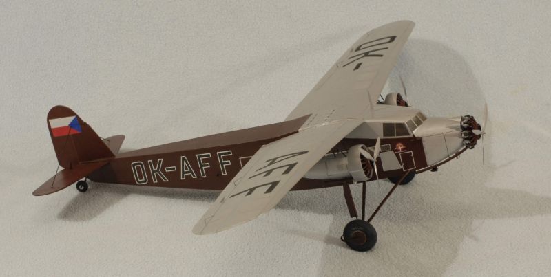

Avia Fokker F-IXD OK-AFF (ČSA)
Měřítko: 1/50
Kategorie: F4D - Open Rubber
Rozpětí: 540 mm
Váha: 24g bez gumy
Motor: letová vrtule pouze u hl. motoru, pravotočivá dvoulistá Ikara upravená na D=140 mm, gumový svazek 1,1 x 4 mm, délka svazku 400 mm, cca 1200 ot.
Konstrukce: trup celobalsový, z lišt 1,5 mm, potah Plyspan stříkaný (Vallejo červená+černá=hnědá), křídlo polystyrenová deska o síle 2 mm - sbroušená k odtok hraně a prohnutá, stříkaná (Agama, hliník)
Letové výkony: 15 s, stabilní let, ale pérování podvozkových noh je příliš měkké - škrtání vrtulí při přistání.
Statika - bonifikace: model je velmi dobře hodnocen na statice, na čemž se podílejí i přehledné a úplné podklady. Není bonifikován jako vícemotorový, neboť boční vrtule jsou volnoběžné.
Rozpětí: 540 mm
Váha: 24g bez gumy

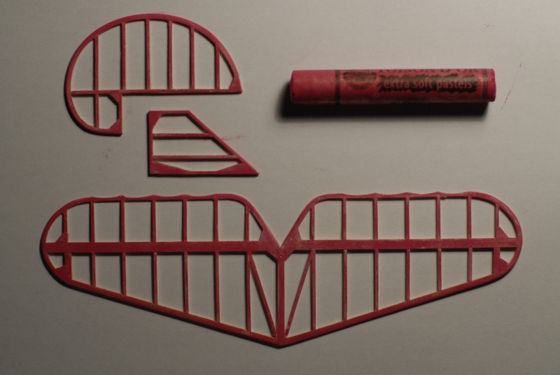

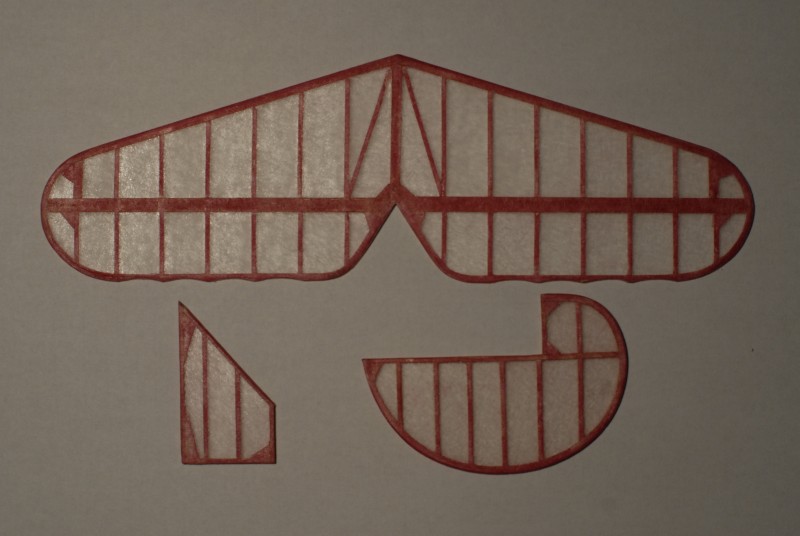

ocasky:
B 0.8x1,5, křída koh-i-noor - extra soft, Kashmir 6 g, nitrolak 1:1;
trup:
červený Esaki, v místě okýnek kondenzák 10 g/m2
_____
otázky a odpovědi:
- proužky na křídlech - oranžový Esaki
trup:
_____
otázky a odpovědi:
- fuselage covering_800.jpg (114.36 KiB) Zobrazeno 17731 x
- tail chalked construction
- tail_chalk_800.jpg (97.62 KiB) Zobrazeno 17732 x
- tail_cover_800.jpg (96.38 KiB) Zobrazeno 17732 x
Naposledy upravil(a) Robert Pajas dne 04 bře 2014 09:53, celkem upraveno 2 x.
Ahoj!Roberte to je koncert.Ty tvé aeroplány jsou umělecká díla.Kostřičku takhle kříduješ jo? Že kříduješ papír,aby byly odstíny sytější jsem se dočetl ve tvém zajímavém článku o papírech a o tisku na ně.A tak ty kříduješ i kostřičky,to je zajímavé.Takže to lze použít místo podbarvení vodovkami nebo valechama? A to nakříduješ na suchou nelakovanou balsu a pak už rovnou přilakováváš papír nebo ještě předlakováváš na křídu a potom přilakuješ papír? Ať se ti to nové umělecké dílo zdaří.
